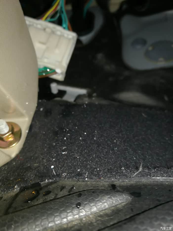

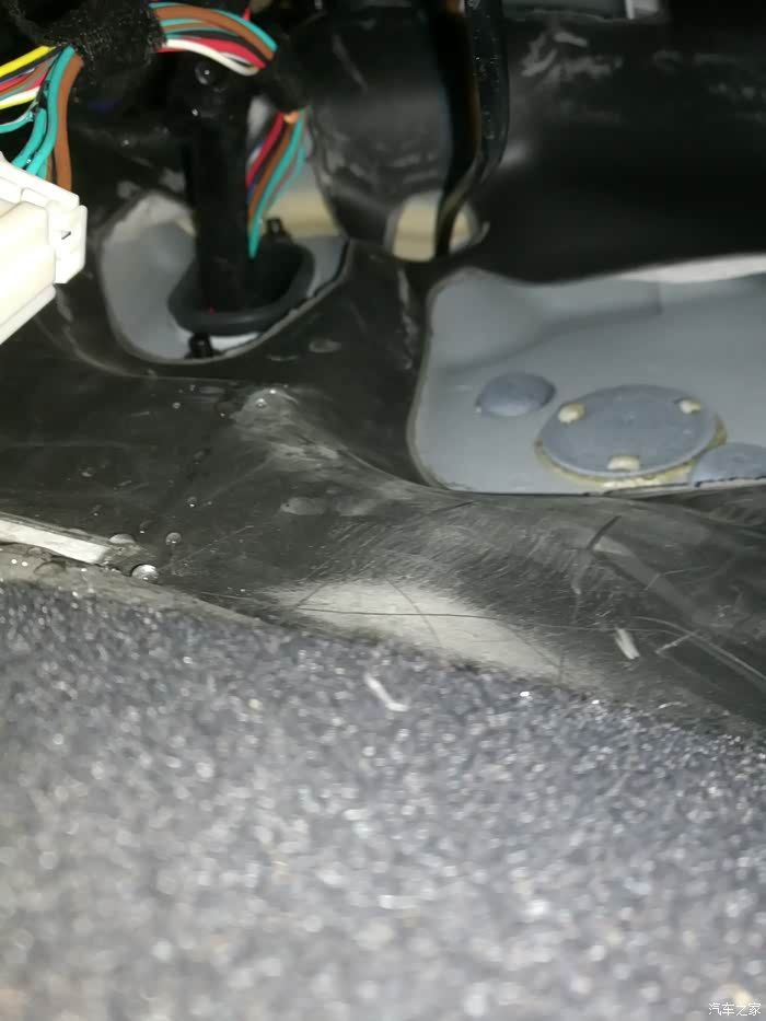

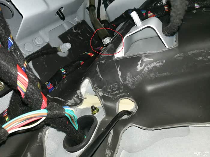

1、 要找到问题原因第一是找到漏水的来源,水是从驾驶台下天窗下水管接口处漏的,用手摸接周围护板里的隔音棉(好多车友说风挡下面的排水槽位置没有隔音棉,其实是有的,只是在驾驶室里面,不在发动机舱里),接口下侧的棉是湿的,上面是干的,可以证明水是从这个位置漏的。
驾驶台下的水迹之一
驾驶台下的水迹之二
驾驶台下天窗下水管接头(红圈内)

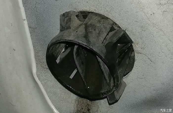

2、找到漏水位置,再找原因,下图是副驾位置的天窗排水接口,水是从这图上这个黑色接口排到排水槽里的。注意看排水接头结构,它是由外面一圈用于固定镂空卡接环和中间的梯形斜口水嘴构成的。接口背面照片当时没照,是一个带弯头的接头,背面卡接环与排水槽接触的地方有一个海绵材质的密封环,注意了,是海绵材质的密封环,这意味着什么?意味着这个密封环只能挡灰尘,不能防水,不能防水,不能防水,重要的问题说三遍,很多车友都以为是这个密封环坏了,其实不是,之所以有人换了这个密封环解决了漏水,只是误打误撞,其实不是真正的原因。
副架位置天窗排水接头
排水接头结构

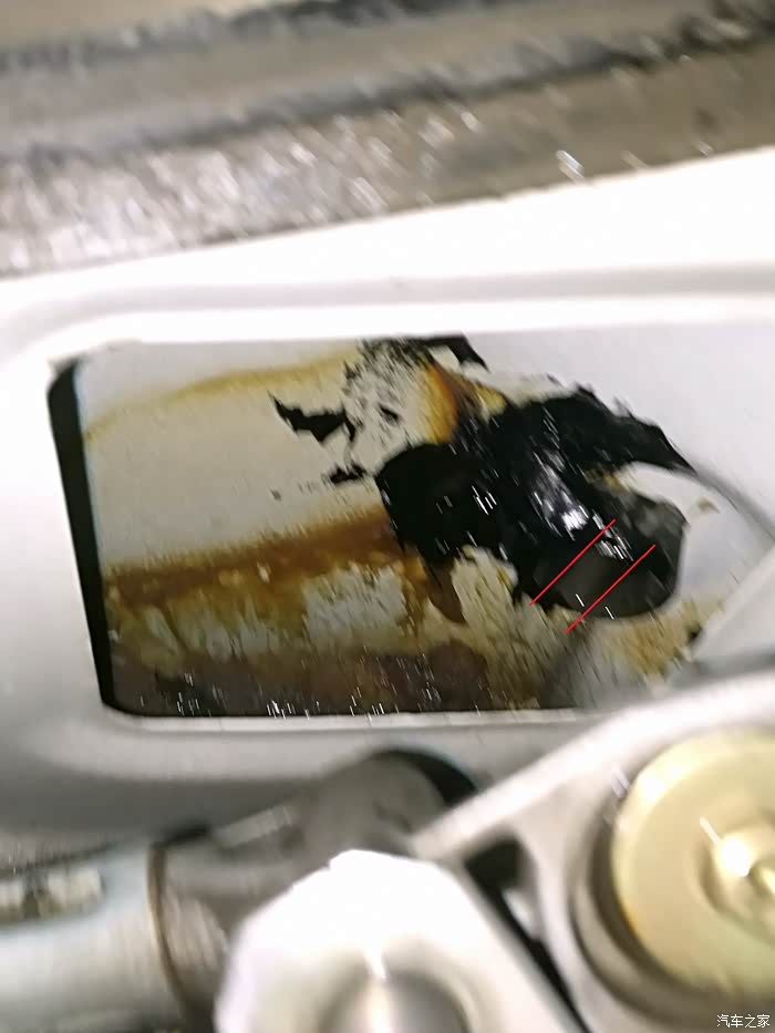

3、真正的漏水原因是什么?请看下图,驾驶位排水接头中的水嘴的角度,图片有些不清晰,我用红线标注出了角度,再对照上面的副驾位的接头,你发现了什么?嗯,对了,角度不一样,副驾位的基本上是垂直,主驾位的斜的太厉害。好了,综合上面说的,您知道为什么会漏水了?还不知道?
好吧,我来解释,因为驾驶位的水嘴是斜的,而水嘴又是斜面的,当它斜了的时候,水就会从水嘴侧面流进外面的镂空固定环里去,然后,部分水就是从固定环流到排水槽钢板背面的镂空的空隙里,而后面的那个密封环是不防水的,于是,水就很隐蔽的流到驾驶室你的脚下了。
所以我一开始在排水槽的周围打胶一点儿用也没有。水仍然还是从排水槽后面的缝隙里流出去。

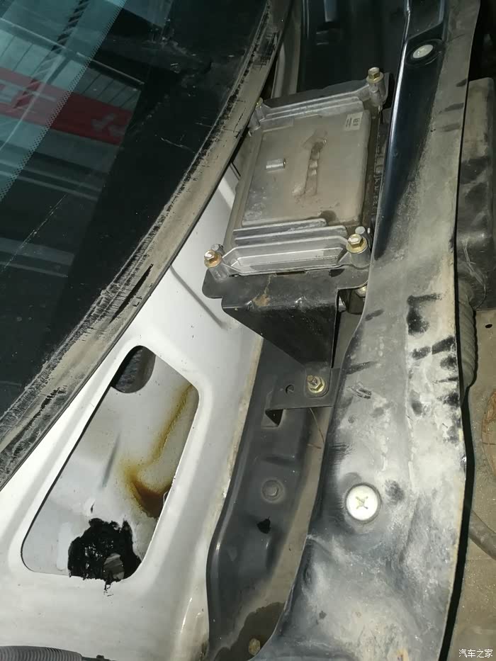

主驾驶位天窗排水接头(边上的黑胶是第一维修时整的,抹了一圈,没有什么用,已经撕掉了一部分)
原因找到了,那怎么修呀?这个,不用我说了吧,我真不想说了,你实在让我说,我就说吧:
方法一:主驾侧漏水,直接钻到驾驶台下面,找到上标注出来的天窗排水接口,用手把它拧正了,那么怎么才是正的?前面说了,排水口和排水管连接的部位是弯头,你让弯头向上,水嘴自然就向下了(理论上是这样呀,当时拆下接冰头的时候,没太注意这个弯头和水嘴的对应位置,但应该是这样的)。副驾侧要拆下手套箱,至于怎么拆手套箱,懒得说了,总之很简单。(还是说一下吧,免得你又折腾半天,把手套箱右下外面的销子褪出去,再把手套箱里面上面的固定销转动一下,松开就行了,具体的找那些换空调滤蕊的贴子看看)。

拆掉雨刮和挡风玻璃下的塑料盖后的样子(副驾侧)
