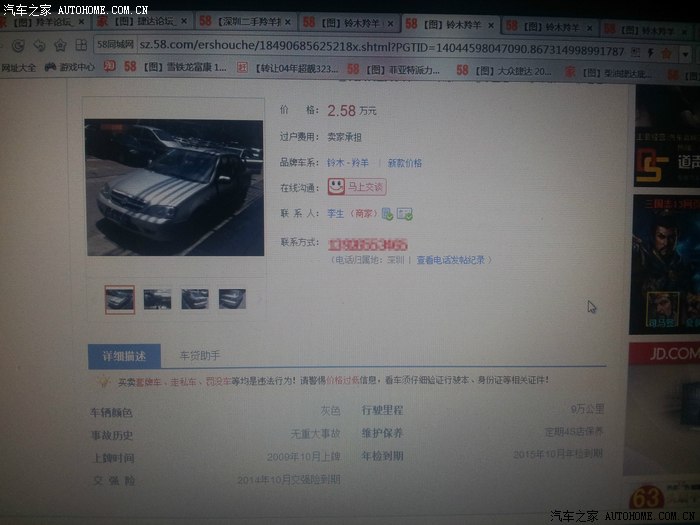

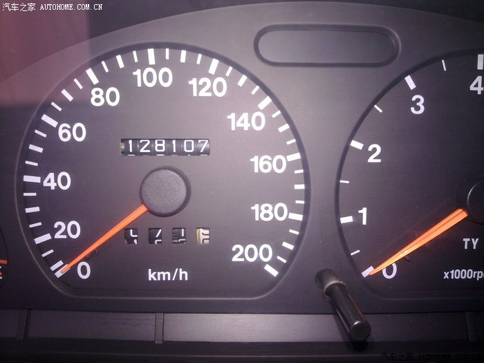

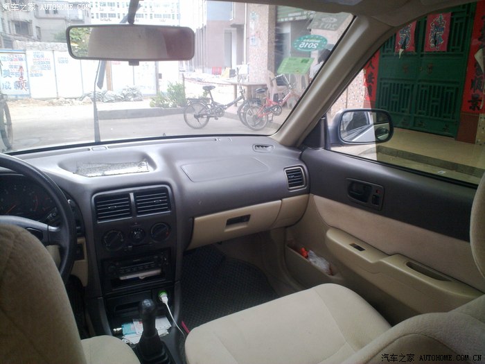

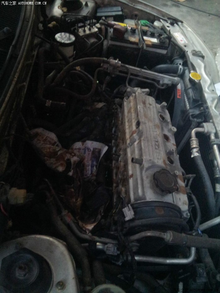

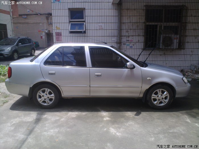

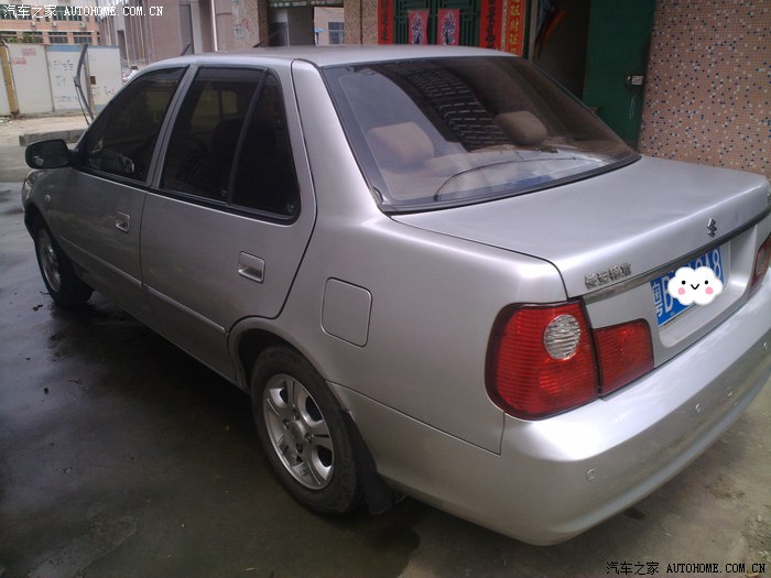

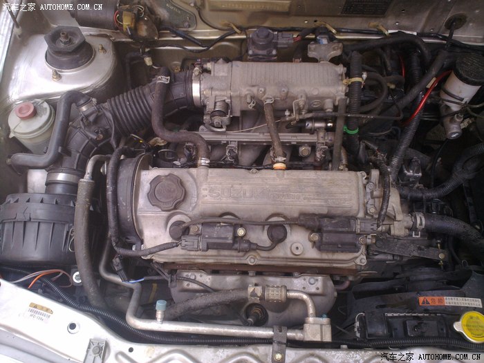

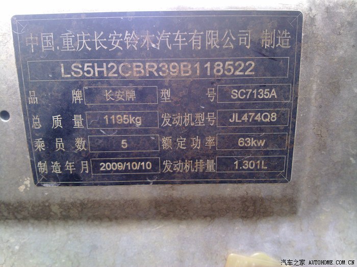

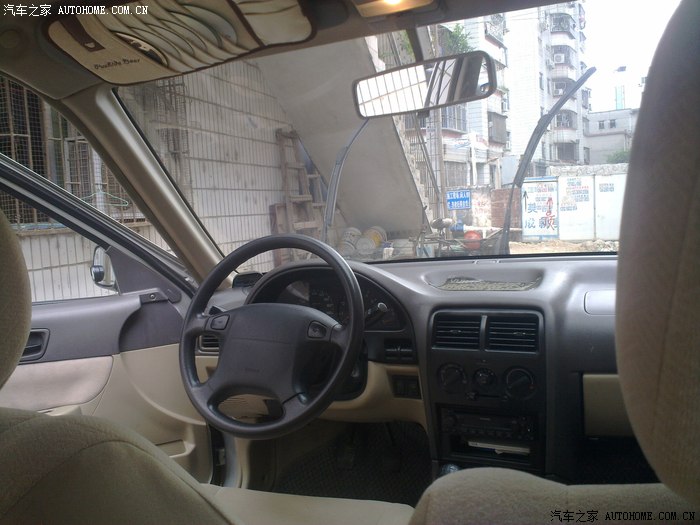

心里一直想买台车  也看过考虑过很多车型 最后在捷达和羚羊里面选择了羚羊 说实话兜里也没几个钱,贵的买不起,咱整个二手的呀,   原因很简单,和大家一样 就是看中羚羊省油 也在羚羊论坛泡了一阵子,  说买就买  ,在58逛了几天 看了几个车 , 前面看了两台低配的无助力 试了车 感觉不合心意 , 后面无意中在58看到一台09年10月有助力的 上图就是原帖。 感觉还不错  就约看了车,  看车还特意带了个修车的朋友过去, 车子是二手车行的, 当时一眼看见车感觉还行  机头盖打开看了机头 然后又看了车身  底盘,朋友说车子还不错 原装度很高 没怎么修理过 ,车身也没怎么撞过,感觉还行那就去试试车呗 , 朋友和我分别试了一圈,感觉车子也还行 ,就是动力不怎么样 好像有点不足, 后面和车行的说了考虑考虑 就回来了。

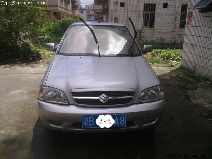

      回来和朋友合计了一下 感觉也没什么大问题 , 一些小问题拿回来自己收拾收拾 ,  晚上我就给了电话过去给车行  ,在电话里最后把价格砍到2.2W  约定第二天交易。   第二天直接给了钱过了户 当天就拿了新牌照就开回来了。

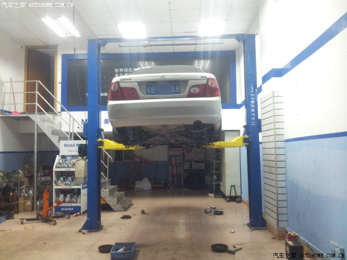

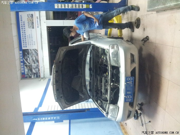

          拿回来 当天就开到朋友的修理厂里放了三天
 这张是清单

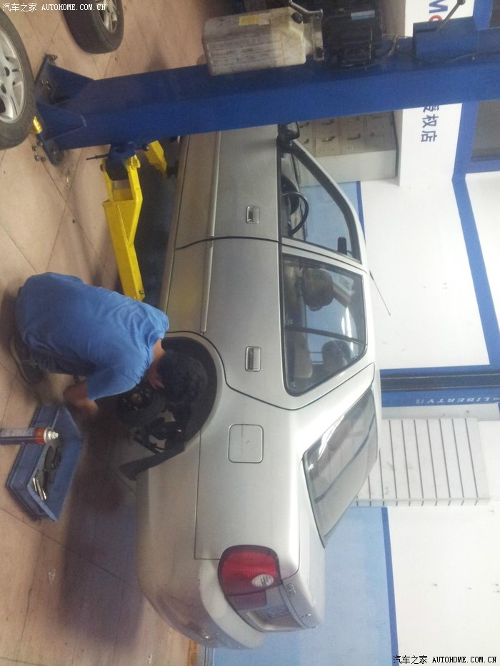

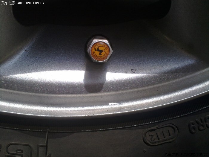

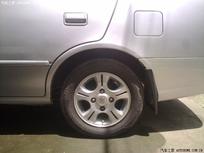

在弄四个刹车 还有轮胎  前刹车碟和刹车片都换了   轮胎四条换掉

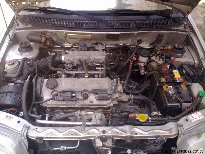

清洗了节气门 ,进气管,喷油嘴,空调加了一罐雪种,换了四个火花塞,换了机油三滤,时规带和时规带轮子,做了四轮定位, 前后杠喷了漆。

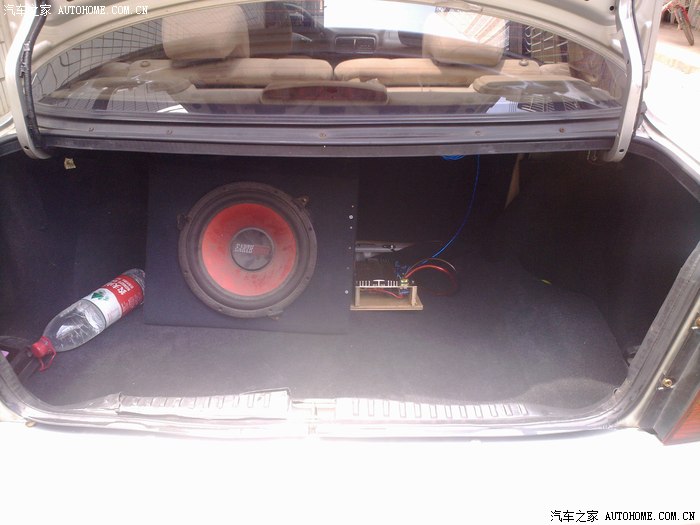

还装了个低音炮 , 是朋友以前的天籁上用的 他不要了 就被我拿来。

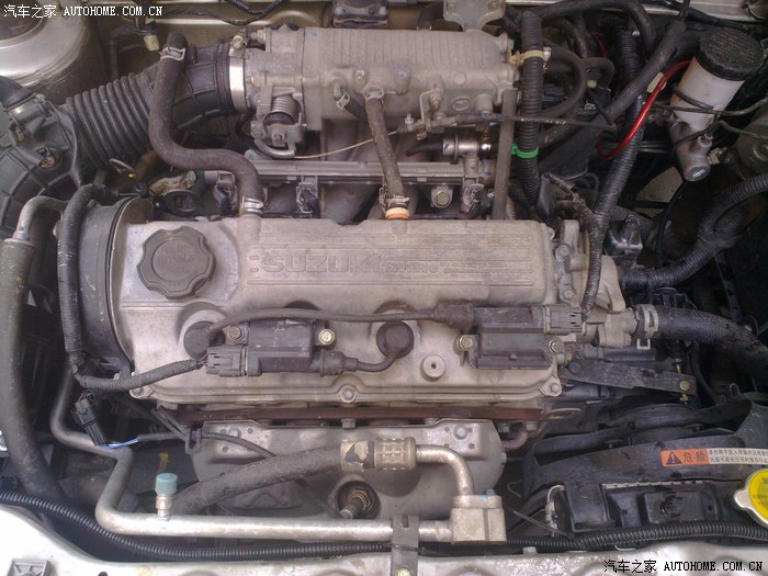

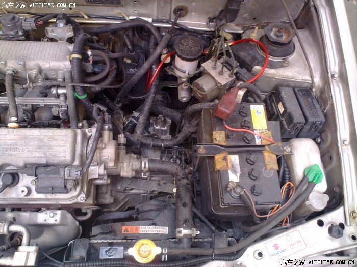

这个氧传感器要用哪种扳手才能拧下来呢?? 在排气铁皮的包围里

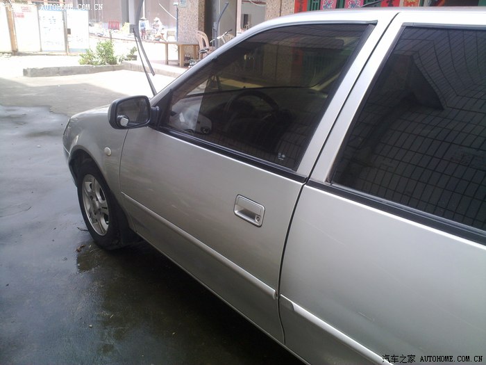

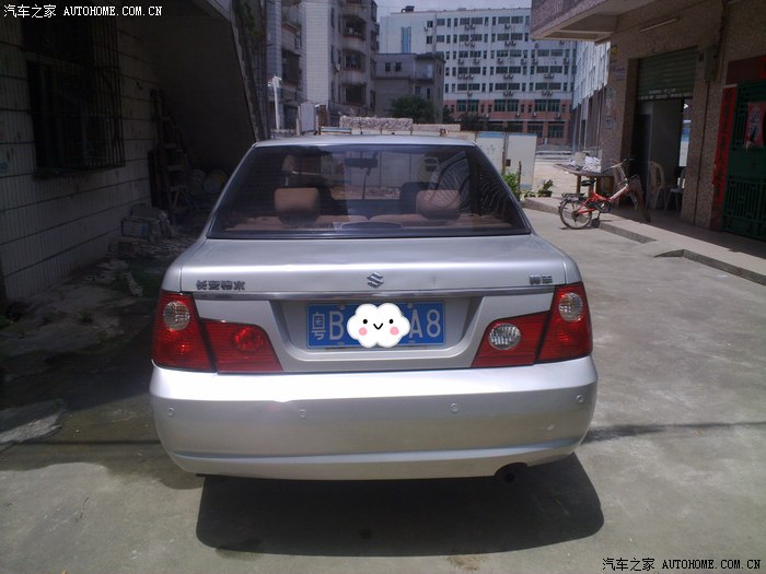

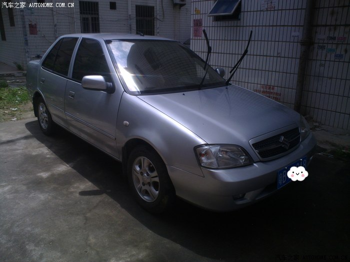

今天刚洗了车   给大伙瞧瞧呗。

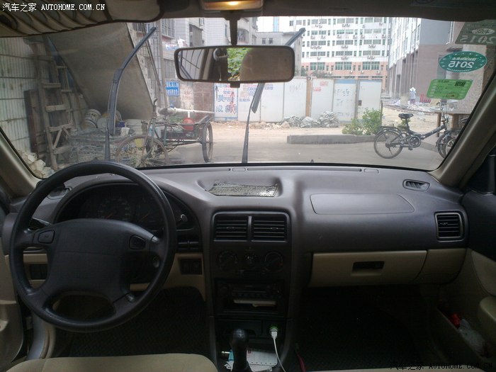

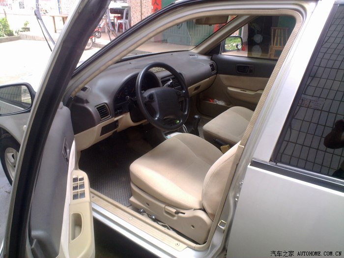

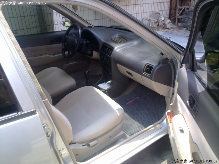

      总结;羚羊给人的驾驶感受还是不错了  , 就是座椅不大好  坐久了腰酸 ,车身软走颠簸路的时候四个门会吱吱呀呀响。
      求助: 这只羚羊油耗高   动力感觉不足,单人高速平坦路面拉到120感觉就有点上不去了, 最高到一百三这样子。            经过反复测的结果  纯深圳市区油耗 一百块钱油跑130公里。  市区高速综合油耗 一百块钱油跑150公里。  纯高速一百块钱油跑180公里。  油价7.8一升  一百块加12.8升油      我的驾驶习惯是2200转左右换挡
      车子节气门 进气管 洗了,火花塞换了 机油三滤也换了  就是油耗还高 无力。    电脑检测也没有异常 ,朋友修车六年了 ,也没有看出什么问题,  但是我怀疑是哪个传感器有问题吧?  虽然电脑检测没问题?
               求助:前辈们分析分析 指点指点啊  羚羊可不能油耗高啊
       对了  前天刚去拿了绿标 一次就通过了 , 我很奇怪  油耗高居然能拿绿标   。 油耗和排放不是成正比的吗?
