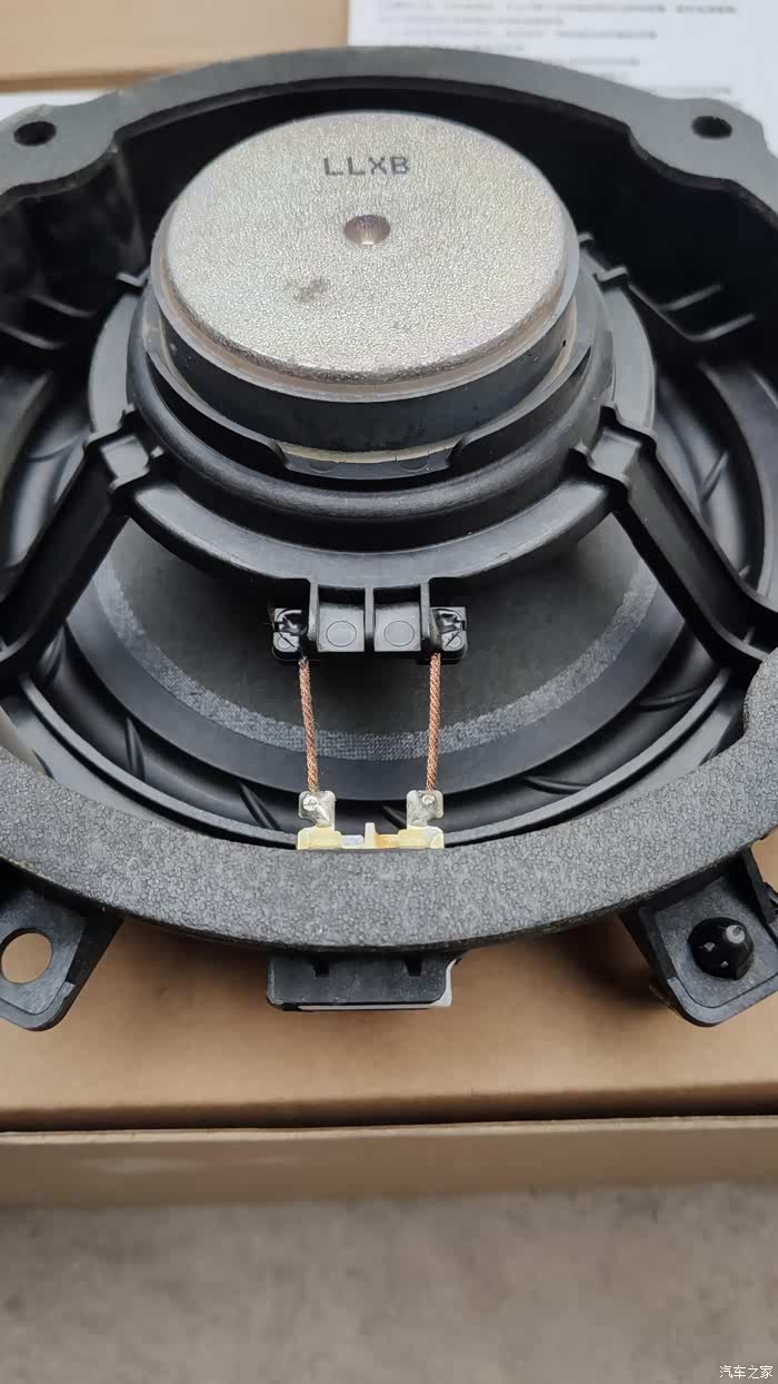

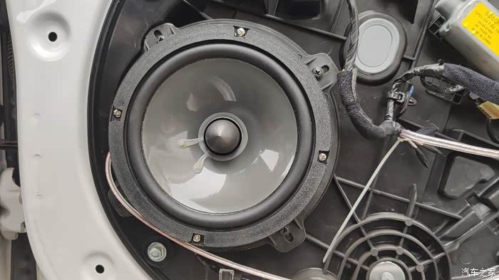

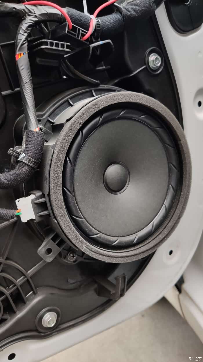

原车前门中低音喇叭

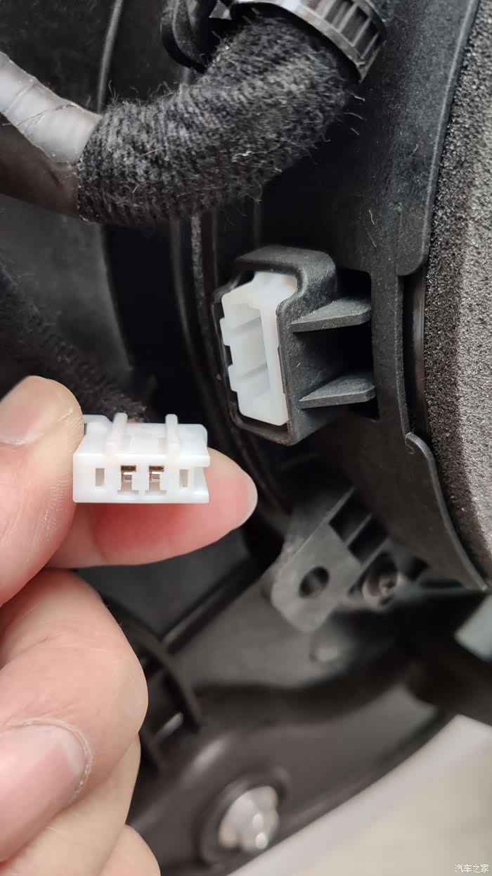

原车插头
不想破线的可以购买这个专车专用的无损对接线
破线了也可以用这个快速接线端子来接,挺方便的

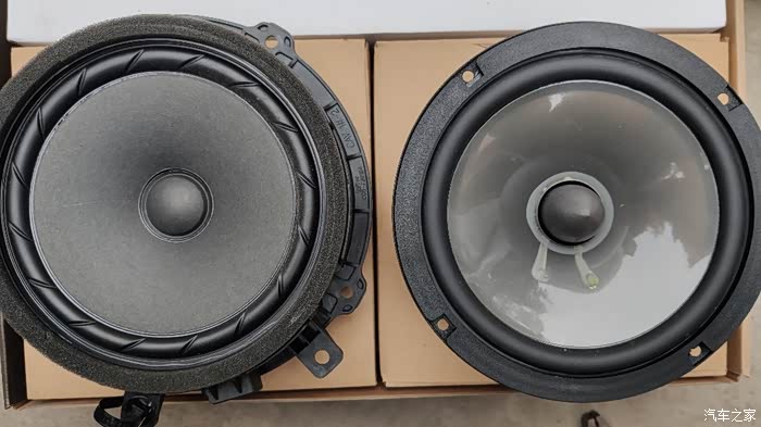

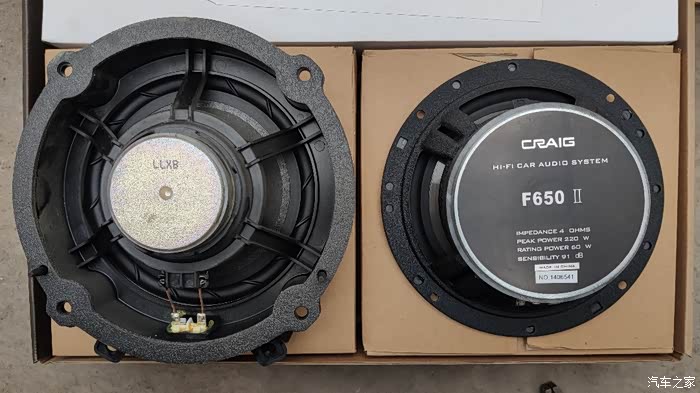

正面对比
反面对比
小磁铁
大磁铁

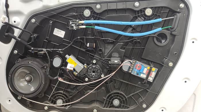

送了专用转换底座,装好了

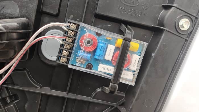

分频器用双面胶粘这里不会顶住门板
全局。
高音喇叭是用热熔胶粘门板上的,没拍照。

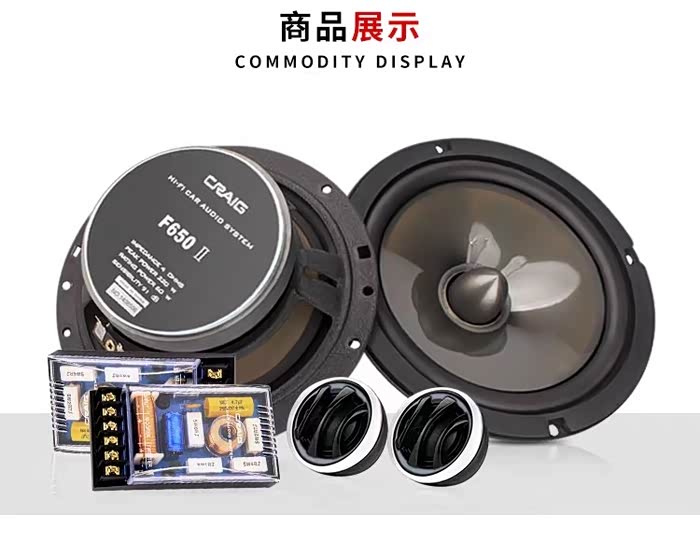

喇叭经济,效果还可以
全家福

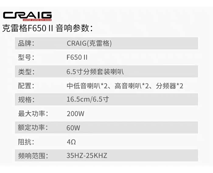

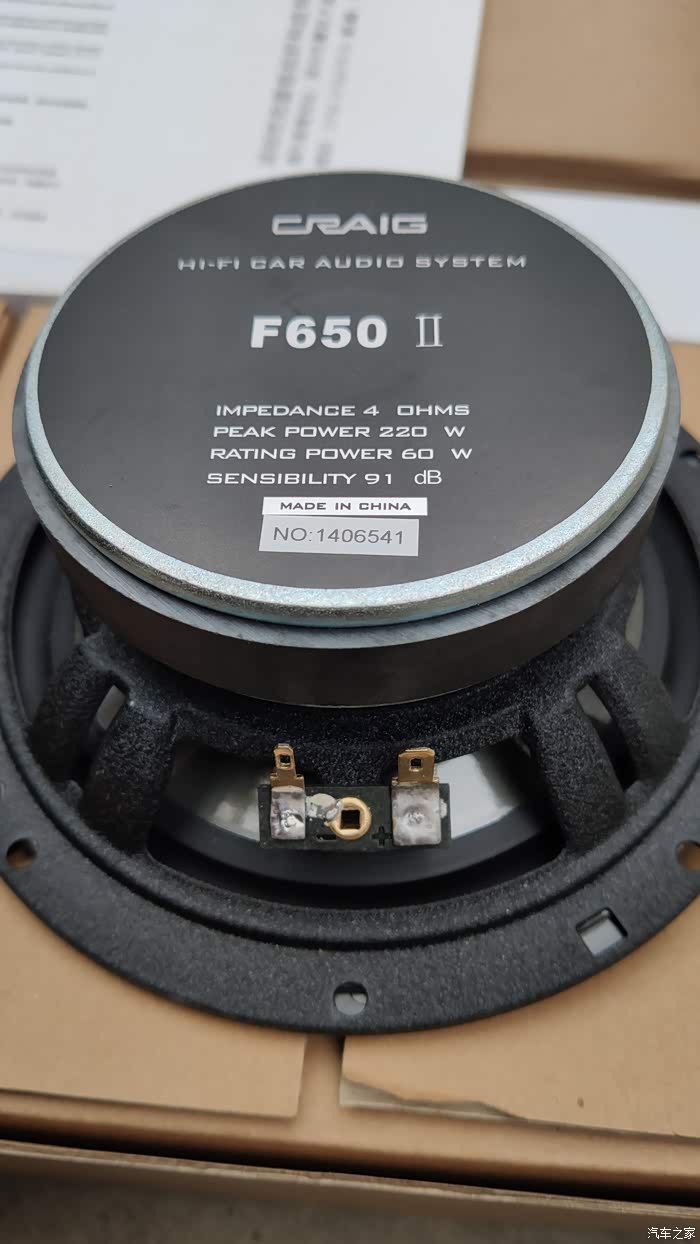

性能参数

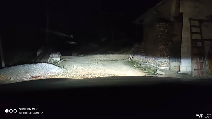

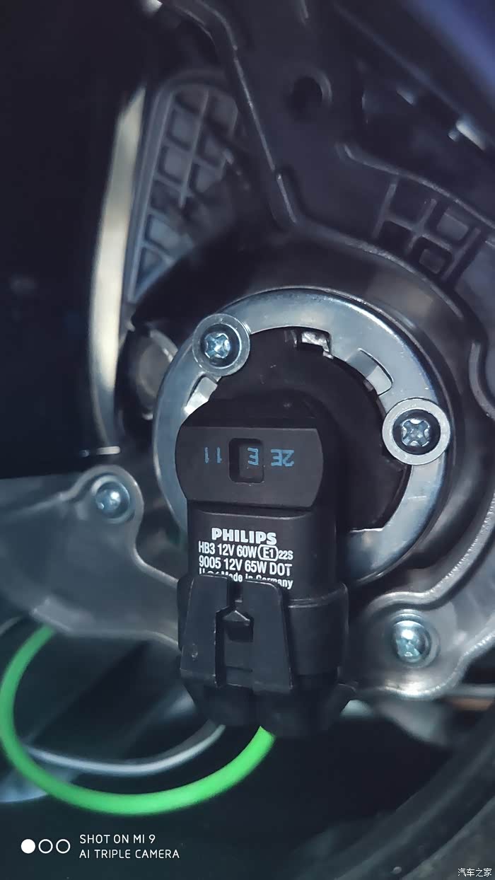

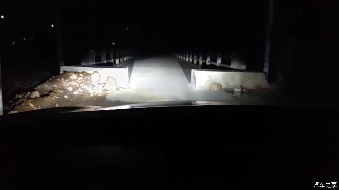

近光换了佛山照明FSL的LED灯泡,比原车卤素强多了
挺亮的

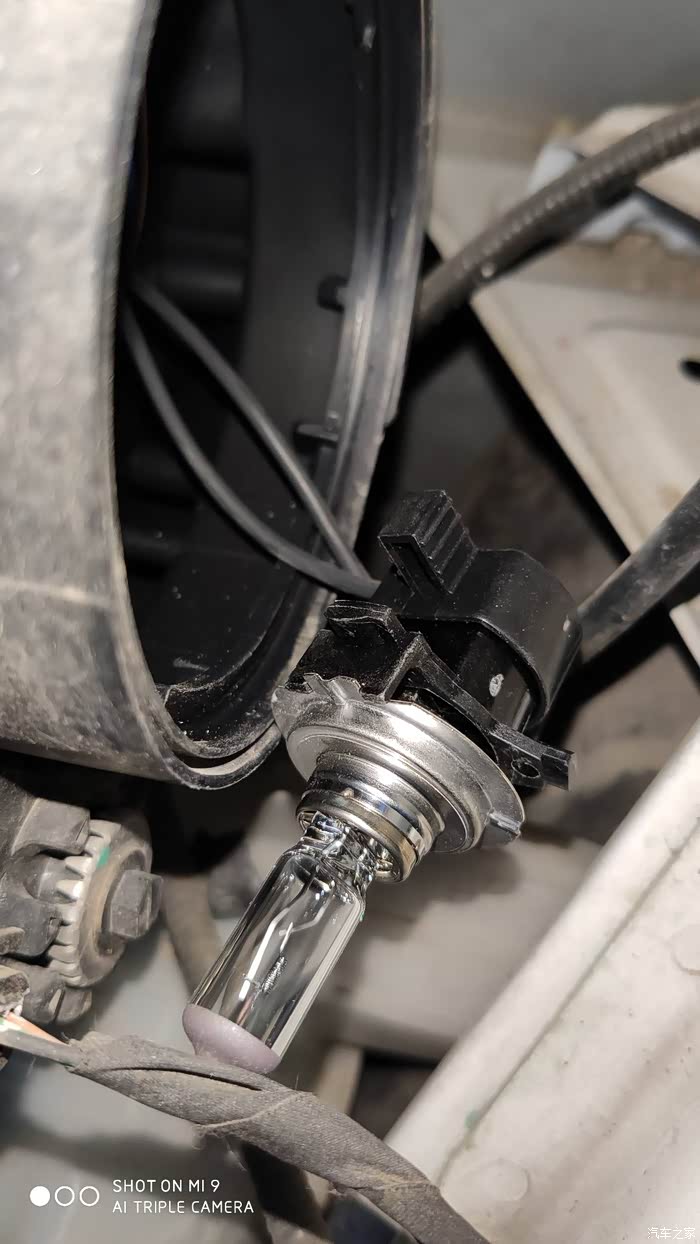

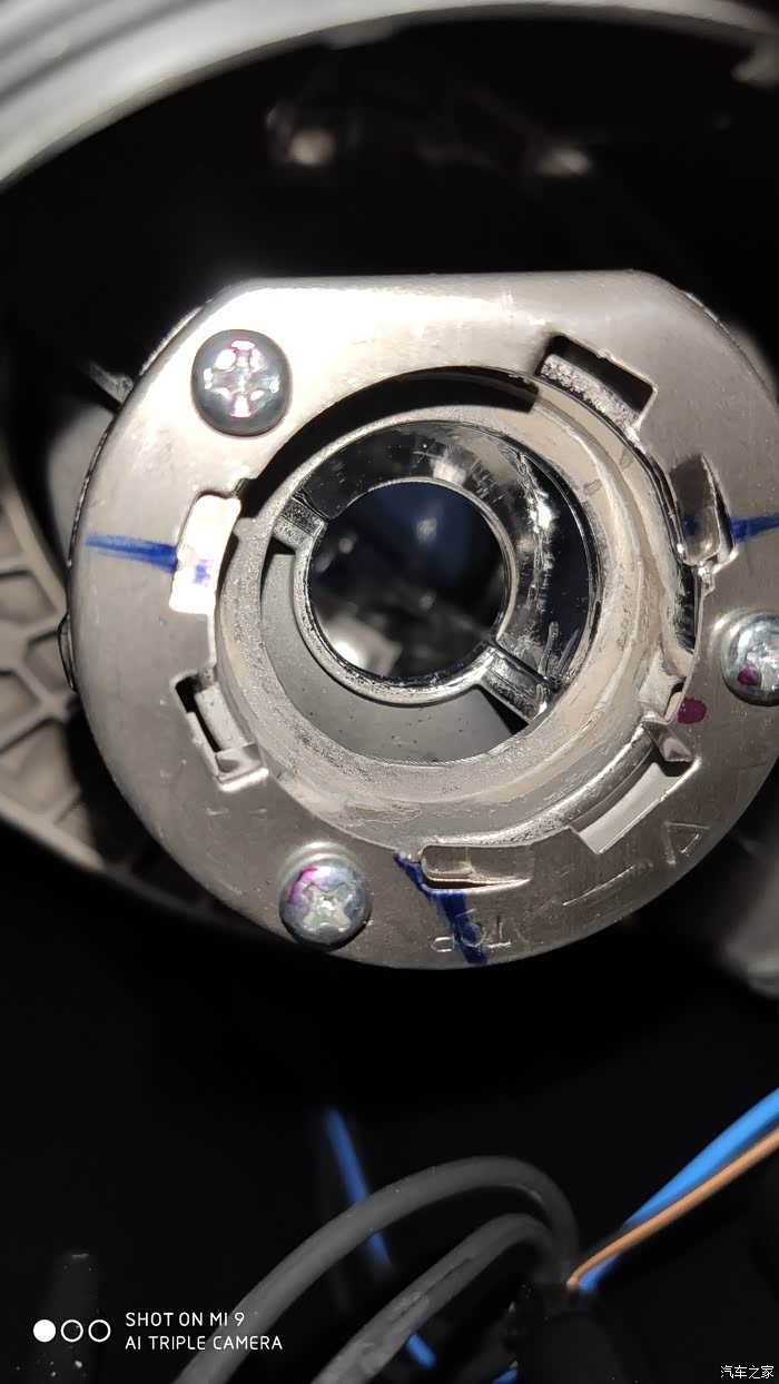

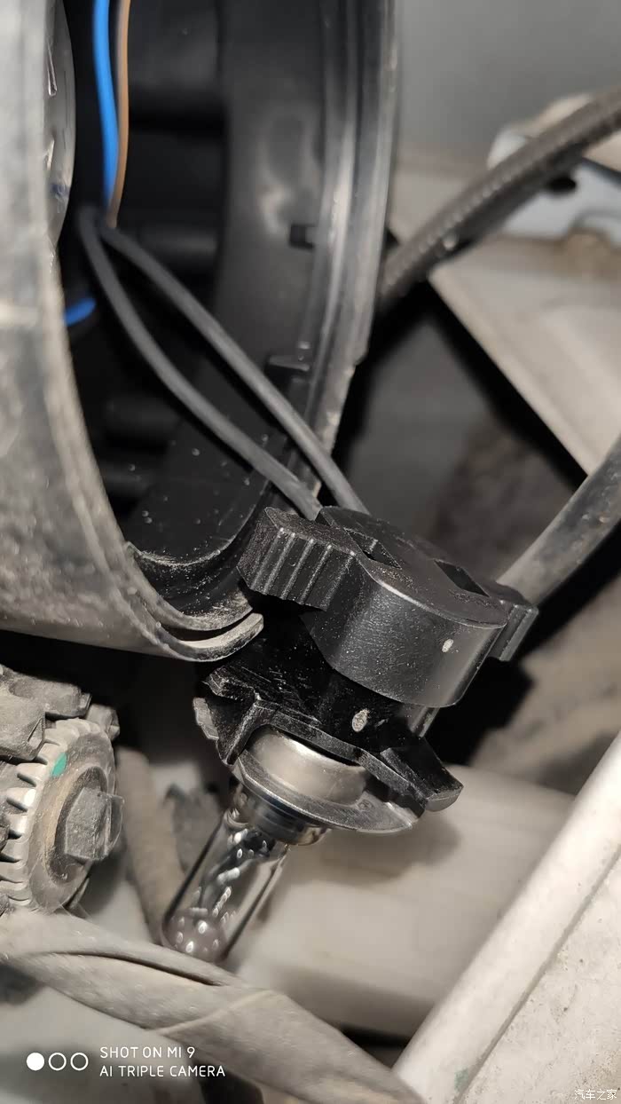

近光灯座 H7接口
灯座详图,买LED灯泡时记得备注起亚K4,我们这个车跟其他H7的灯座不太一样,要多一个转换头
灯座详图2

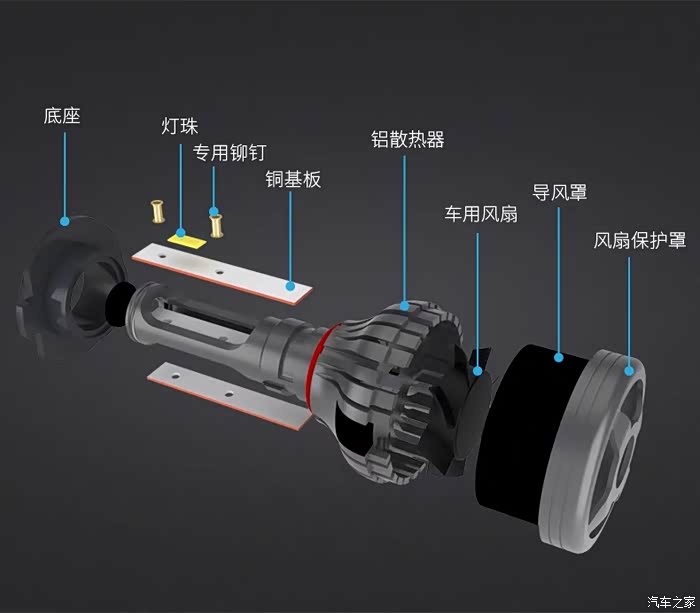

自带风扇散热,用了大半年了,质量过关。

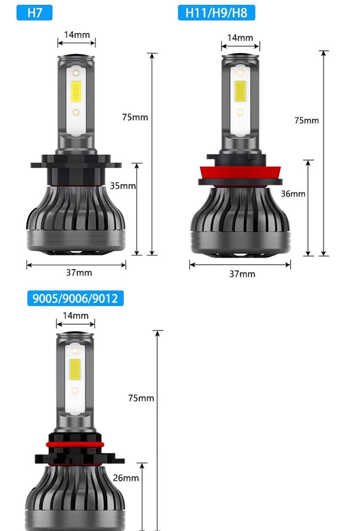

这个灯比较小,不用换原车防尘盖。参考这个尺寸买
