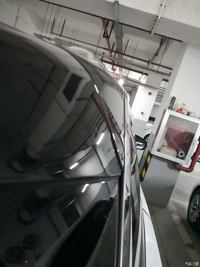

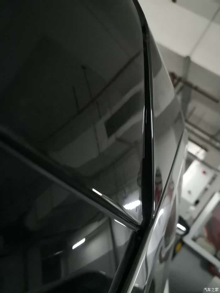

请看这是调整前的状态!

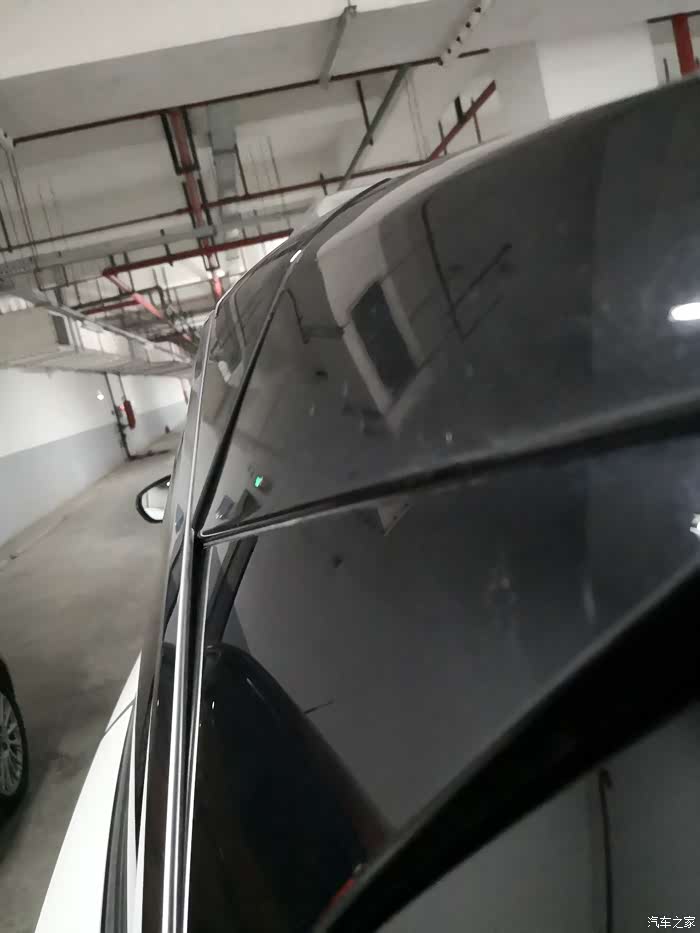

这是调整好后的效果,和左边已经一模一样了,我反复对比多次,完美了!

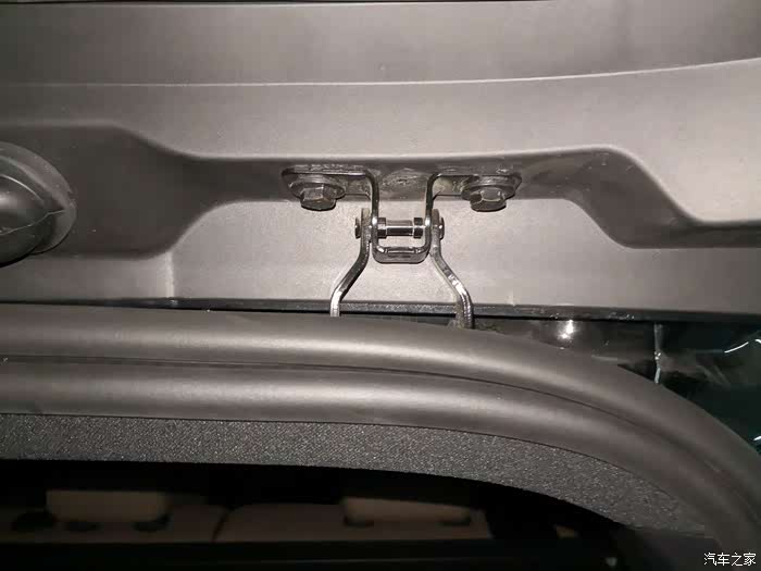

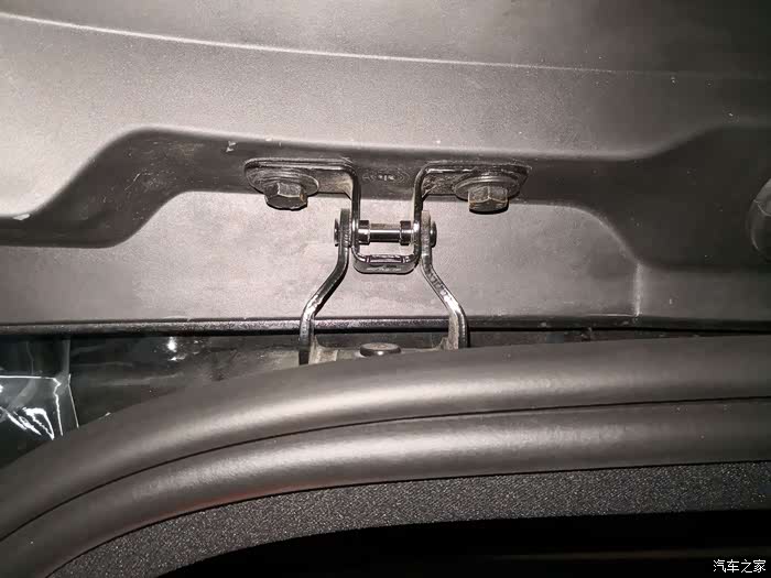

其实很简单,要动的就是左右这两个铰链!
我车是右边差太多,所以只需要松掉右边铰链,尾门打开到顶,然后自己用力顶一下,具体顶的程度就看各位车子具体情况而定了。
