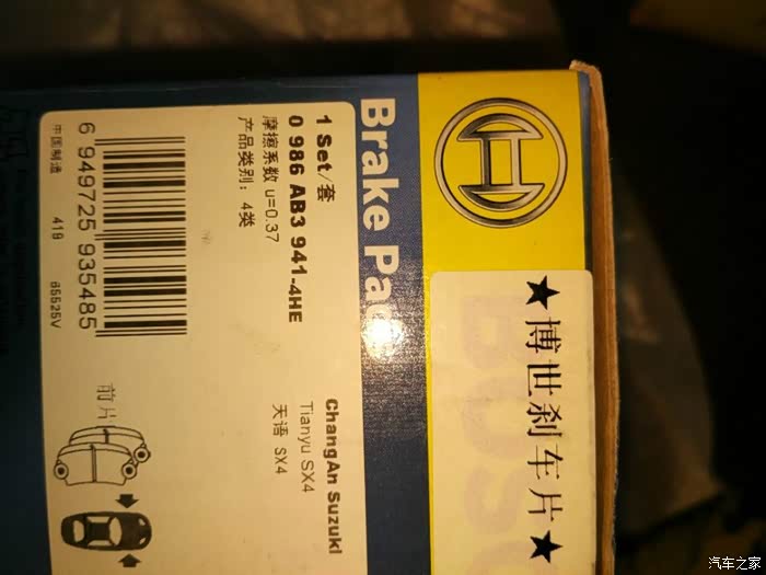

下面上刹车片对比图,博世的,只是前刹车片,买回来的时候也没注意前后,估计还是按老款默认的碟刹就是前刹车片,还好没买错。后刹车片还很好,不需要换。

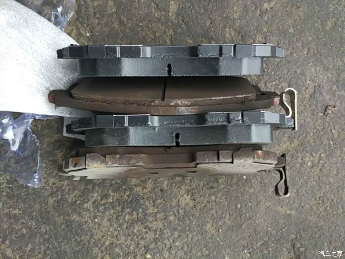

这是跑了55775KM后的一对前刹车片和新刹车片对比
55775KM后的一对前刹车片和新博世刹车片对比
