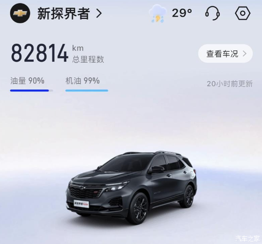

22年5月8号提车到26年5月7号刚好四年,行驶里程将近83000公里,简单分享一下用车感受及碰到的问题(认证车辆还是科沃兹,懒得改了)
