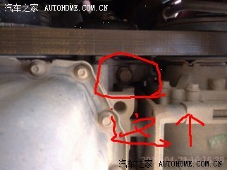

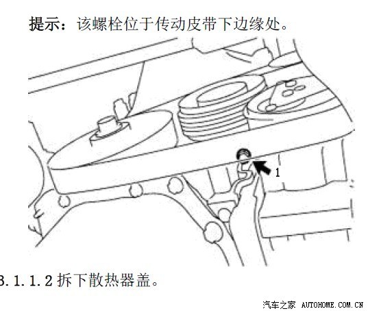

看到没,原厂标明皮带附近有个螺丝,拆开这个才可以100%把发动机和水箱的冷却液体全部放完.如果有些朋友去街边或者4S店帮你换只拆水箱的螺丝;是放不完的,只有放到60%左右的冷却液..  最严重的是一台机器是不能几种冷却液共用的!严重就会伤害冷却系统.

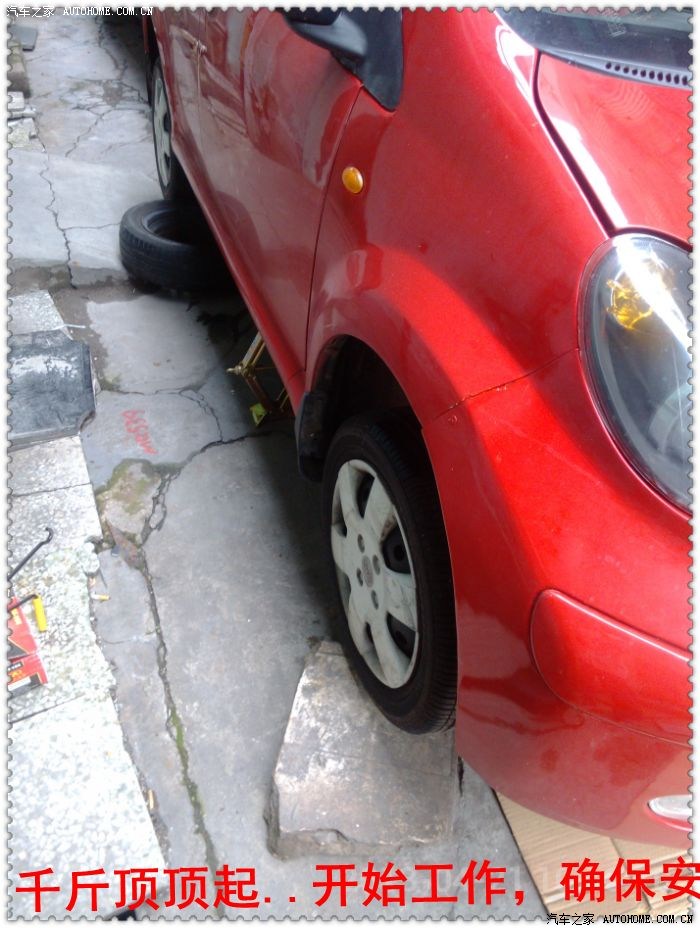

   星期天刚好休息开拆..自己动手的哥们要注意了,找个平地:千斤顶,备胎是不可少的!当然有更好条件的就更好了! 开工图:

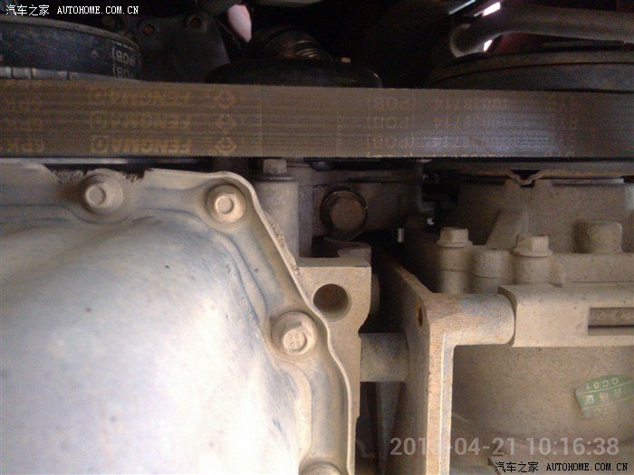

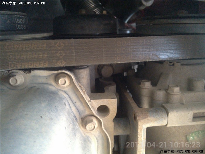

    准备工作弄好了!第一目标就是贴车底,找到位于皮带那的冷却液,水泵螺丝:上多个大图

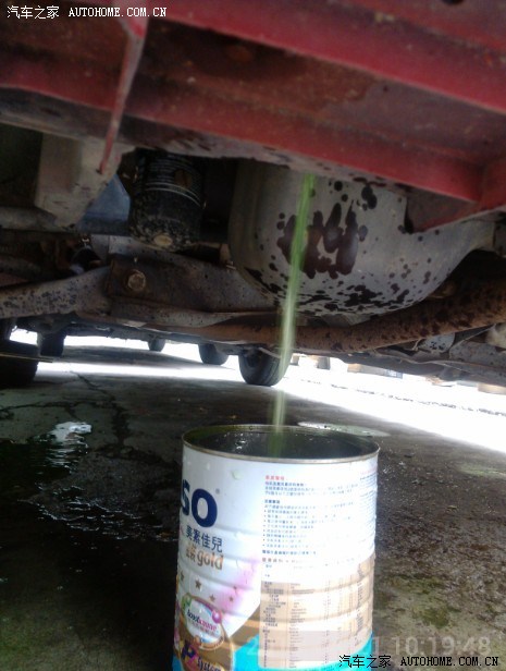

用16MM的套筒开拆啊!用了好大力终于拆开了!看开始流冷却液了!(这是没打开水箱盖的)

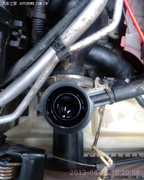

打开发动机水箱盖:流的更猛了!

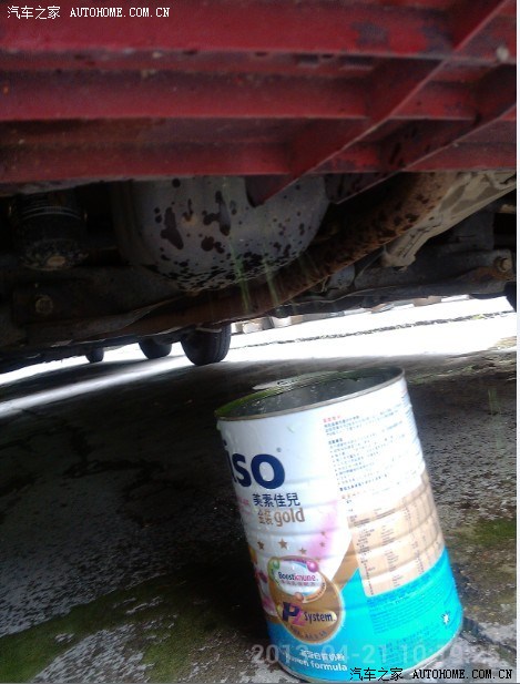

用了5分钟左右,终于流干了:

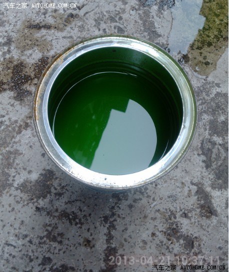

快看;用奶粉瓶装的!单发动机的冷却液就接近2L了!

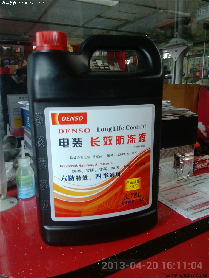

最后加满DENSO冷却液:
后语:会更努力给大家上一些精品,因为一个人做事不容易啊!平时要上班,没什么时候!效果真的不错!价格也不贵:比原厂的好N倍!广州的朋友可以找我..加我们广州车友群!
