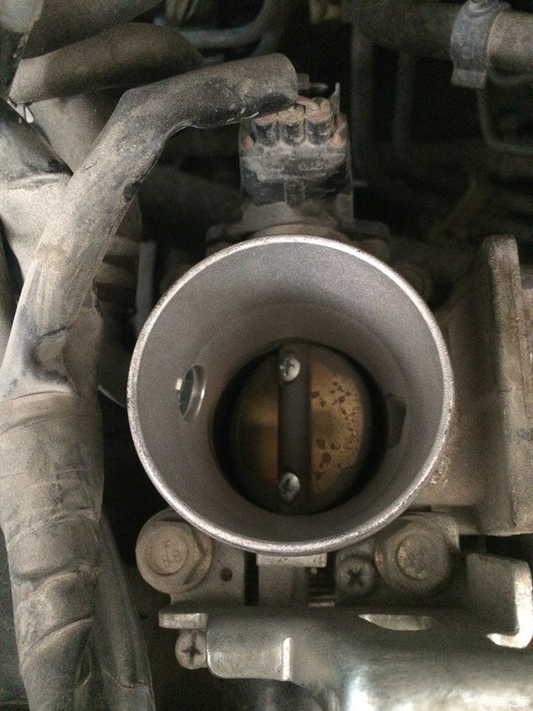

先拆开节气门上面的软管看到节气门确实挺脏的
里面更是黑黑的
原本是打算整个节气门拆下来洗的,无耐固定节门那四个螺丝太紧了,我套小工具拧不动,算了,免拆洗吧,由于只有我一个人洗,一只手拉油门线,一只手喷清洗剂,就没拍照了。洗节气门用了一瓶,洗的过程发动机故障灯是亮着的,先不管它

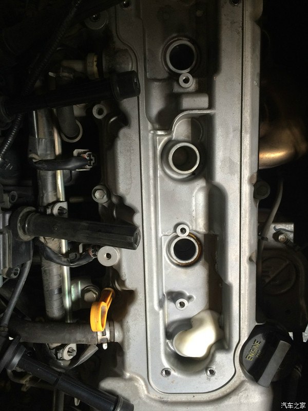

洗完节气门就到燃烧室了

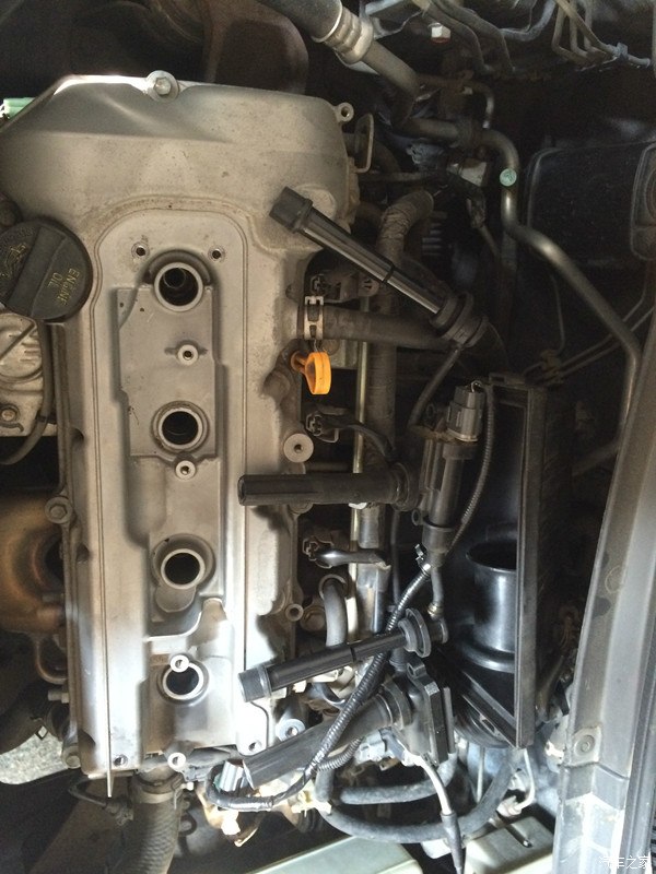

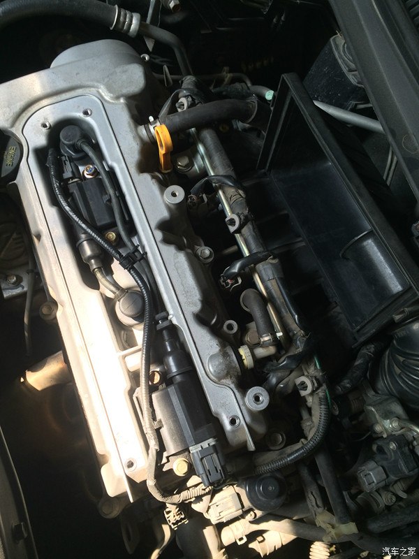

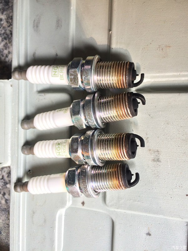

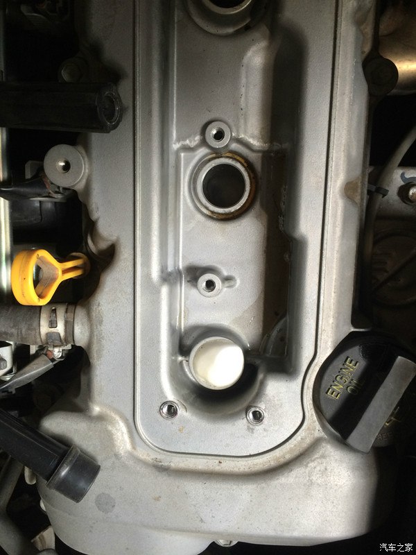

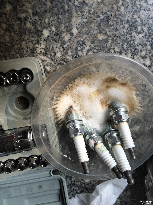

先把火花塞拆下来,很黑,为什么这么黑呢,是不是洗节气门导致呢,不管了,反正也是要洗的
用清洗剂浸泡两,三次
洗后的效果

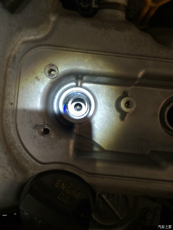

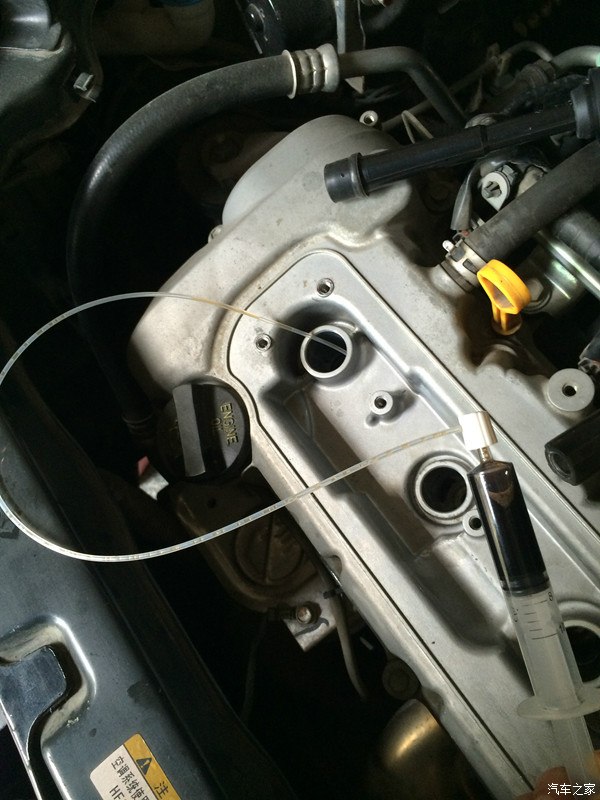

同时将清洗剂通过火花塞孔喷入燃烧室
真至泡沫胀上来

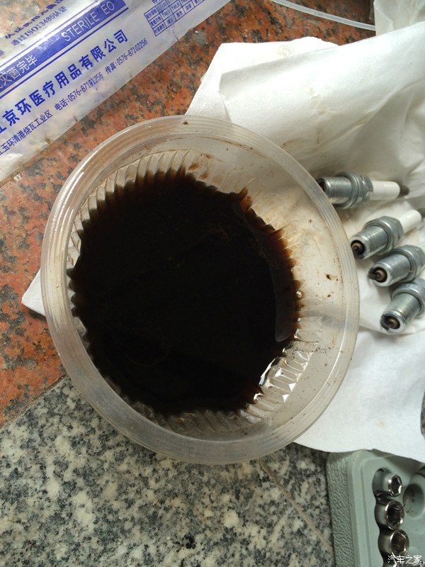

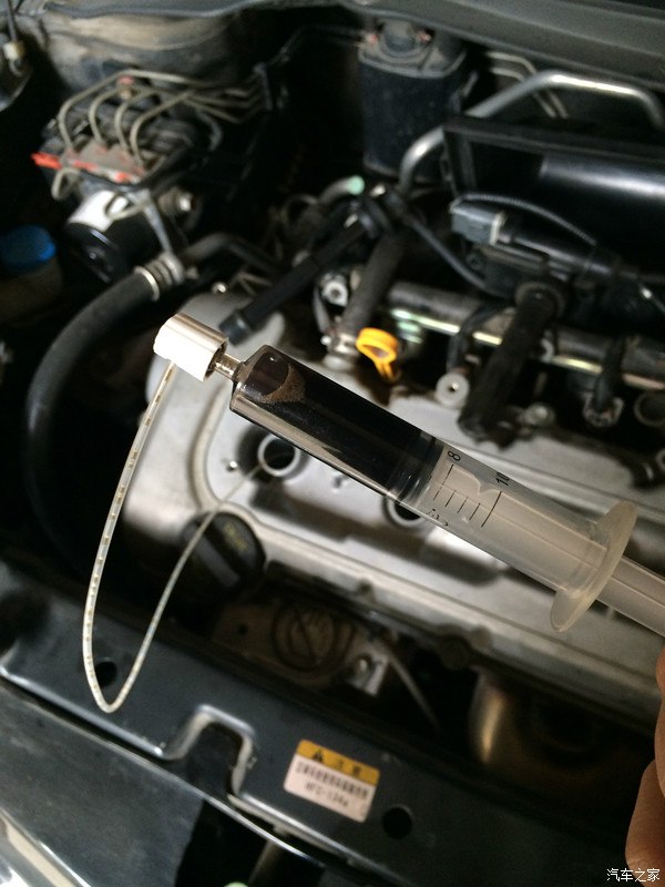

浸泡二十分钟后用个针筒把废液抽出来,很黑
像不像墨水

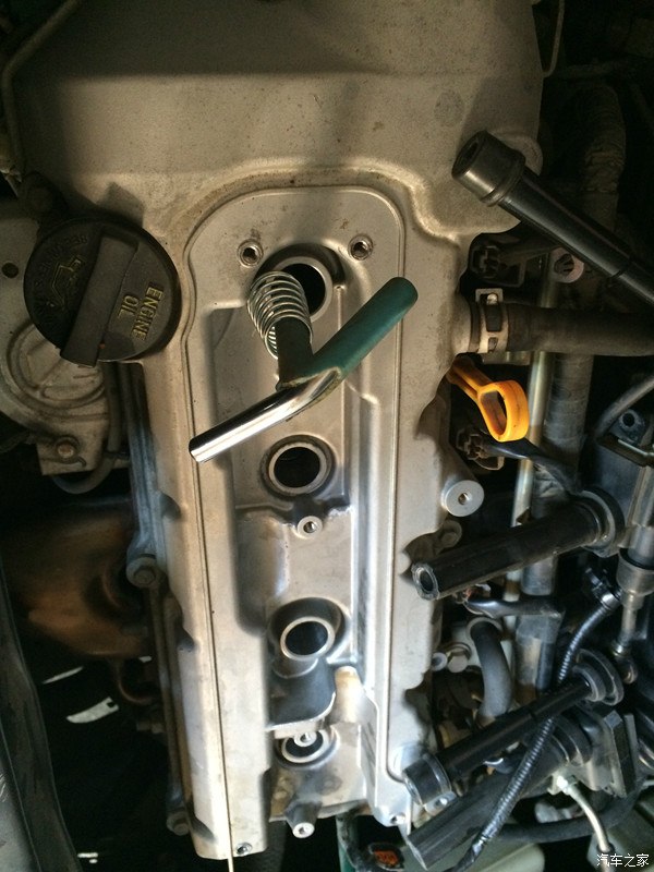

重复两次后的燃烧室
很明显积炭还没清彻底,不过清洗剂用完了,希望着车后能吹出去一部分

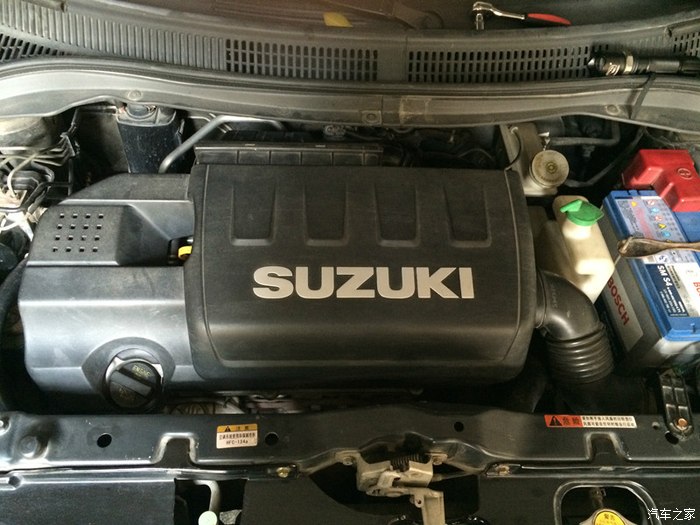

用干布擦干净后把各零件装车还原
点火,第一次没点着,很正常,第二次就点着了,踩油门几分钟把残留的废液排出。这时发动机故障灯还是亮着的,于是熄火,松开电瓶电源几分钟,再装上,打开钥匙至仪表灯亮那一档,保持20秒,再踩油门到底10秒后,拔出钥匙几秒钟,再插入,点火。发动机故障灯灭了。 怠速也很稳
是时候开出去拉拉高转了,3到4千转左右跑了几公里,感觉油门轻了,推背感强了,安静了,急加速也不抖了,开空调也不抖了,很有新车的感觉,很满意。嗯 ,对了,明天还要换个机油,提防清洗剂会流到机油那里
最后上一张我的小燕子
