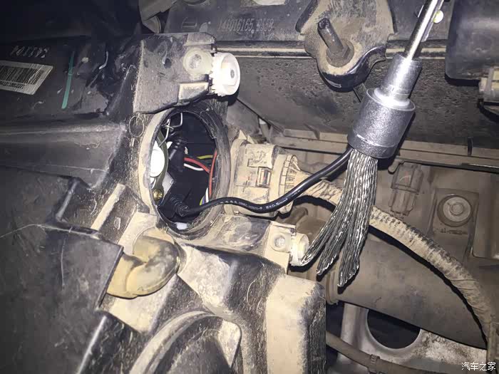

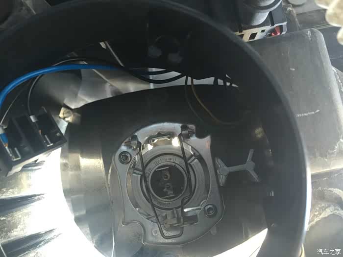

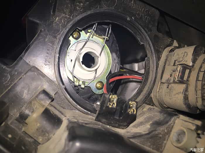

打开灯罩的样子

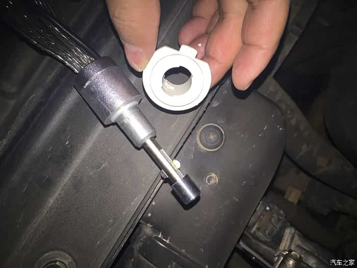

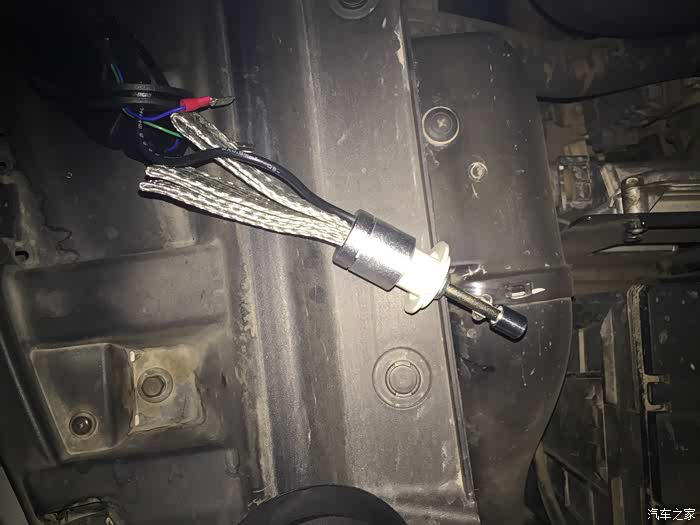

二代LED的本尊
分体式的,小的那个卡在原车卡扣上,之后把灯体插进去卡住就可以了

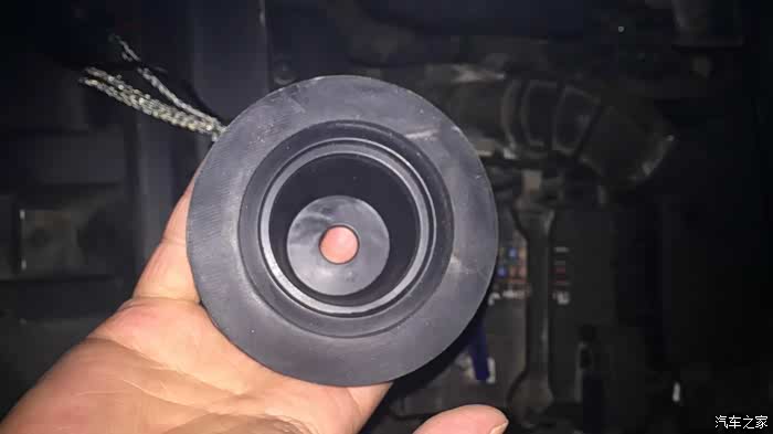

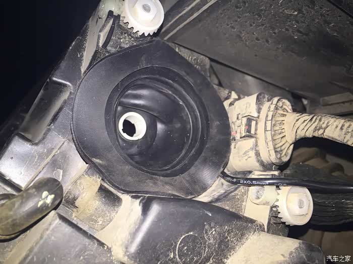

这个是配的密封罩,这个是装在卡座和灯体之间起密封作用的,实际安装起来有点麻烦,因为灯体和外圈并不是同心圆
接线很简单,直接对插,不分正负极
安装上了卡扣,顺便提一句,咱小三的远近光都是H7,据说发光点不一样,反正我是互相换的,感觉没什么不妥
装上了密封圈,一定要先接线,在装密封圈

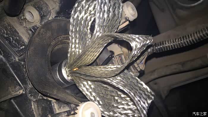

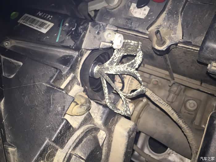

灯体使劲往里插,然后旋转,拉下试试不掉出来就行,然后把尾部的金属线散热片分开
装好后的样子,像朵莲花,大功告成了

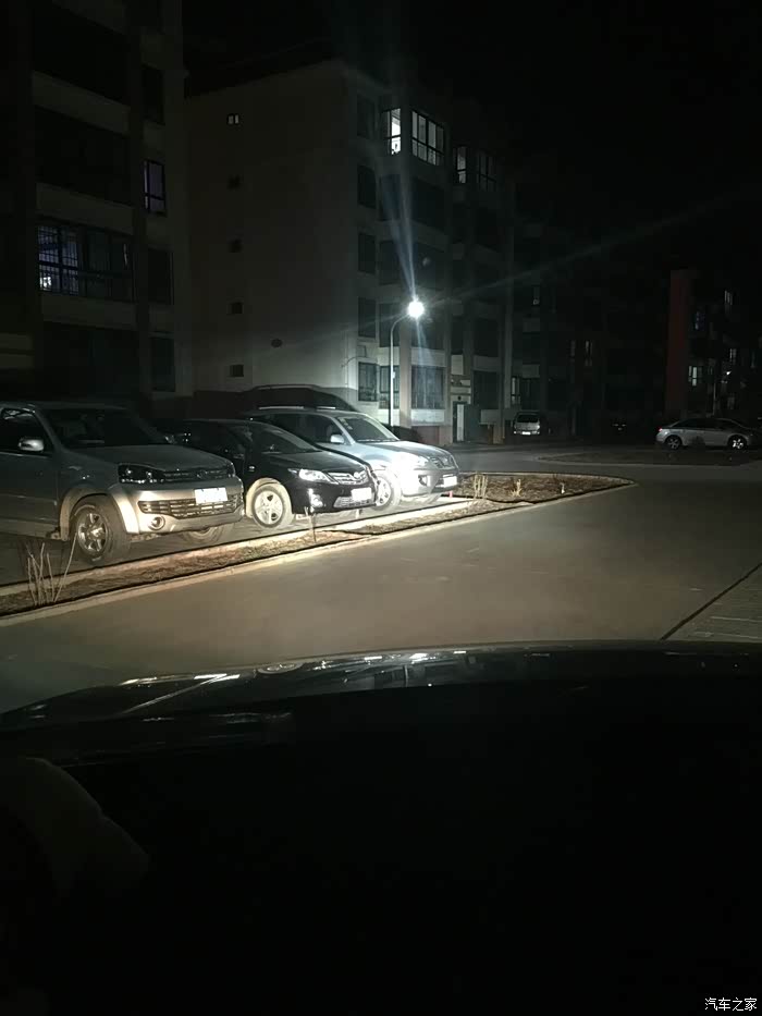

开灯效果,这是近光效果,原车卤素灯

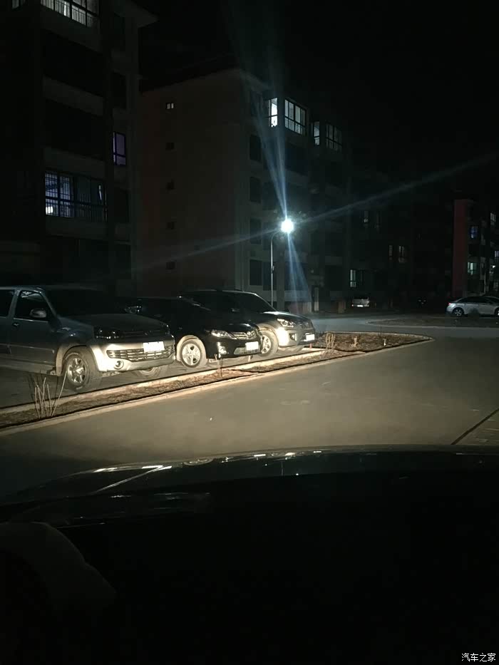

这是远光效果,照出去的灯光是上下的椭圆形,从地上一直照到前面,既增加了路面的亮度,同时也晃到了对面的车辆,而且随开随亮,也比较聚光,还是很满意的。
目前我是近光氙气,远光LED,近光因为有透镜,所以不会对正常车辆及行人造成影响。

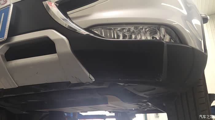

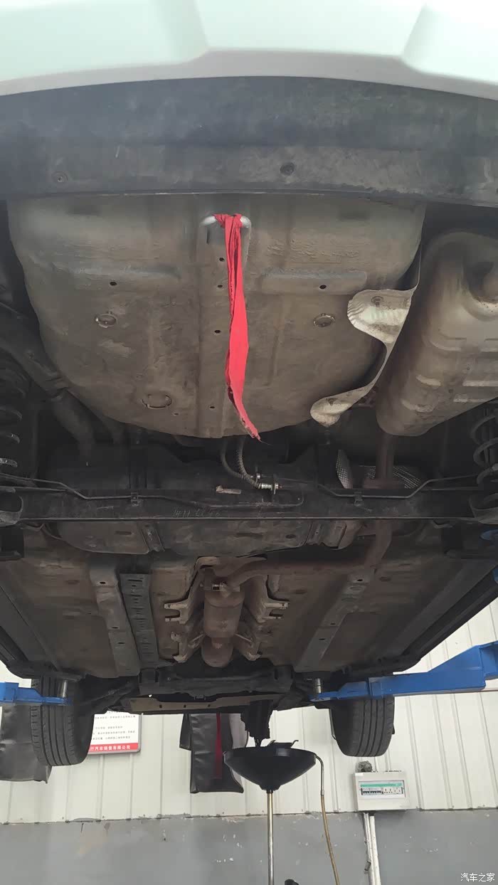

前几天保养拍的底盘照片
雾灯下面不知道什么时候磕裂了,心疼啊
