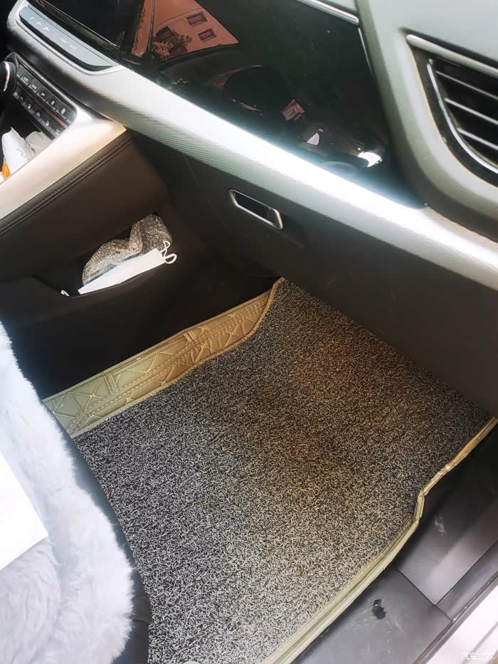

首先,得把副驾座椅调到最后哈,尽量扩大副驾脚下的空间,因为你得钻进去还得反着看里面的螺丝。太胖的不建议自己更换哈哈。

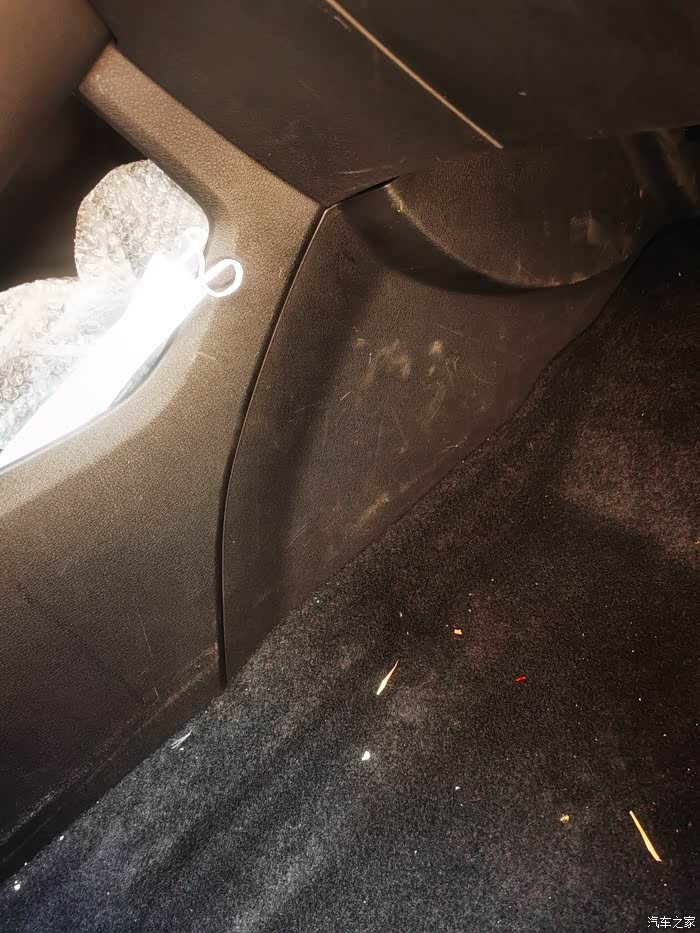

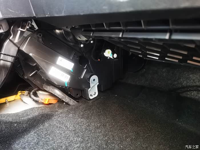

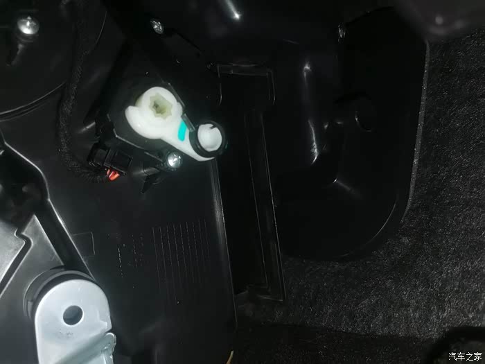

把脚垫拿下来,然后找到这个盖板,用螺丝刀轻轻翘起。靠近里面有个塑料螺丝卡扣,最好用螺丝刀拧一下,别硬拽,那样卡扣就拽坏了。

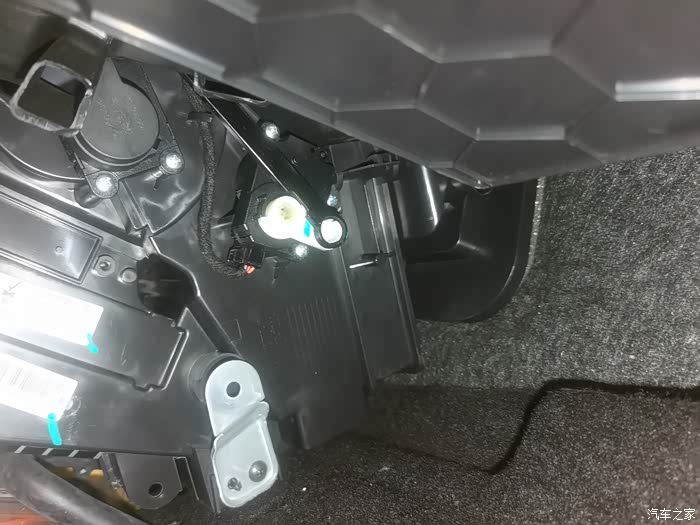

看到那个长方形的盖板了吗?那就是空调滤芯的盖板,必须把这个盖板拆掉,才能抽出空调滤芯。

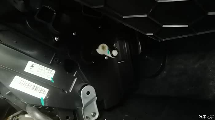

这个盖板上面还有一颗螺丝,你得用十字螺丝刀把它拧掉,然后才能拿下盖板,这个过程你得钻到中控台下面,眼睛能看见螺丝为止哈哈,这个过程简直了,特别是夏天,差点没给给我整缺氧了。
就是这么个玩意,费了九牛二虎之力,还能出半斤汗,终于下下来了。

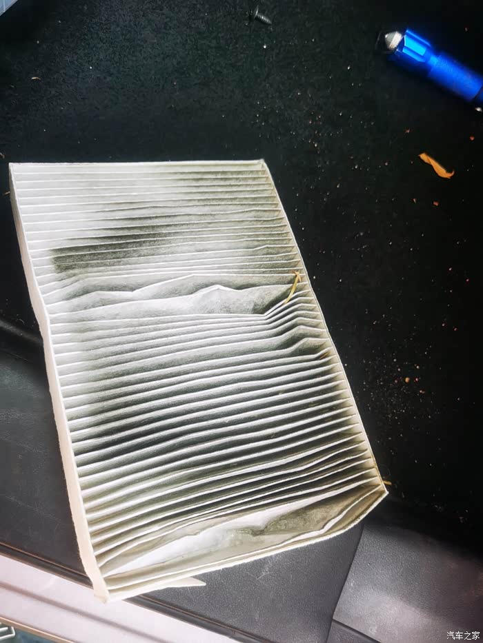

下开就是这个样子啦,这时候就是拿手拽滤芯就行了,没有很合适的位置拿出来,就是生拉硬拽。
你看看,拽出来就是这个样子啦,科真有点脏啊。
快4年啦哈哈,真够脏的。

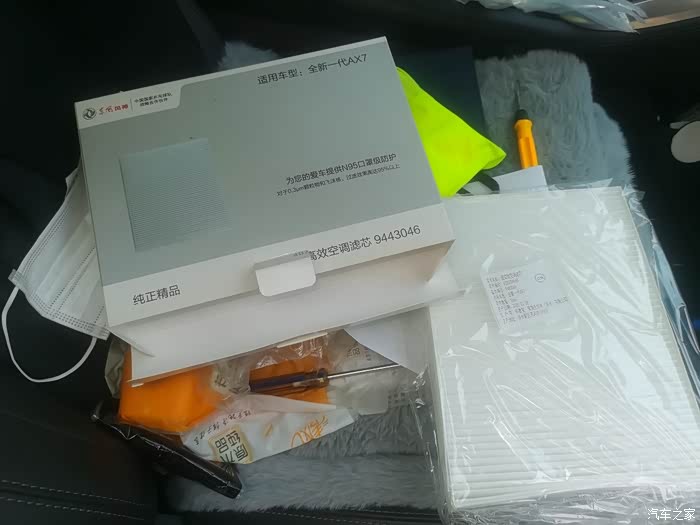

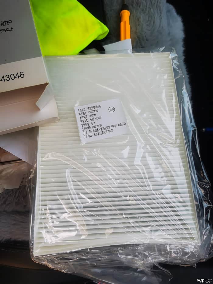

这就是那个口罩滤芯吧,应该是它了。
打开滤芯,就是安装的问题了,还是得慢慢的推进去,得稍微让滤芯弯一下,然后推进去。所以我就说这个脑残的设计师。前几天帮朋友的现代换空调滤芯,简直太特么简单了,打开手套箱,一个卡扣盖子就打开了,轻轻的就把滤芯拿出来了,然后换一个,盖上盖子就OK了。哎真是没对比就没伤害啊。希望我的贴子对大家有帮助。
