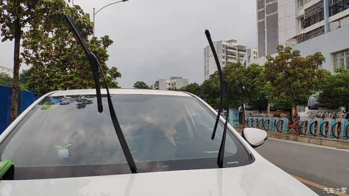

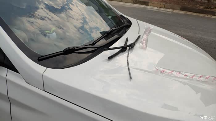

用了一年多的雨刮器了,就让你退休吧

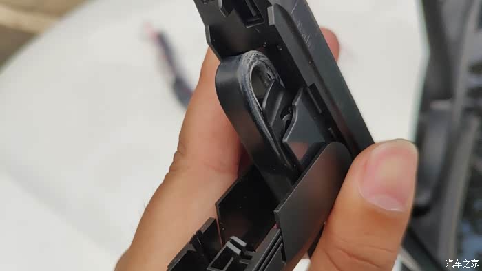

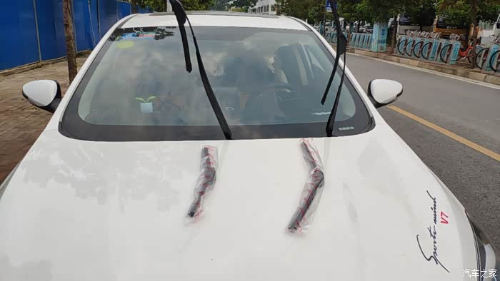

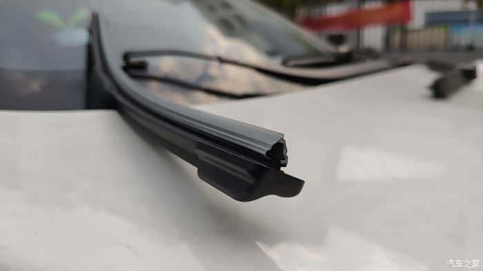

有些老化的胶条

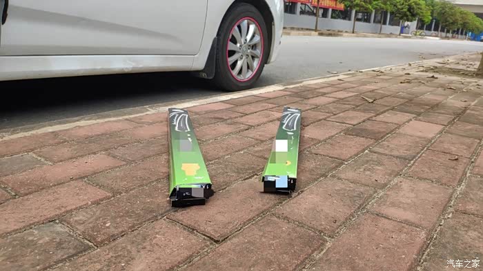

开箱来

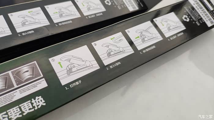

这里有安装图,对我来说不用看了

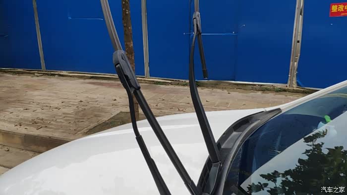

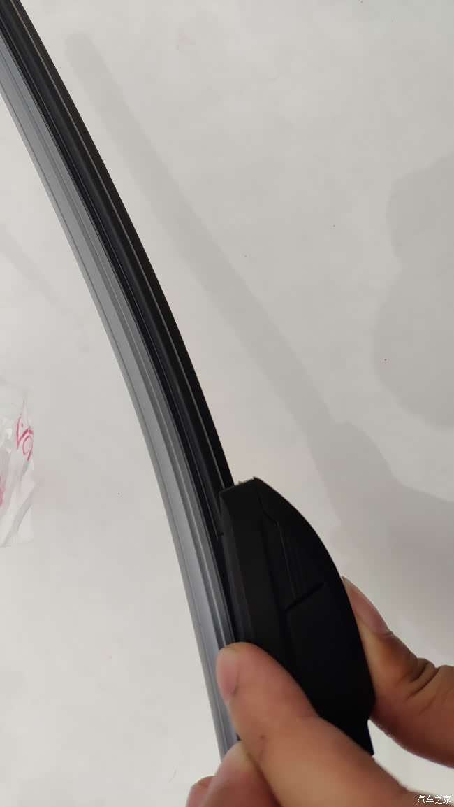

雨刮器都是一长一短的
看出来了吧

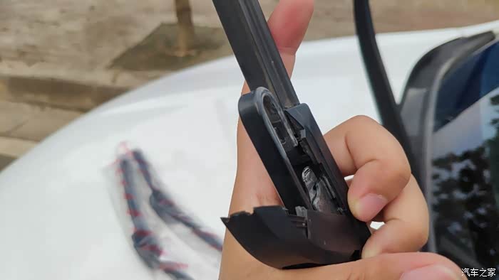

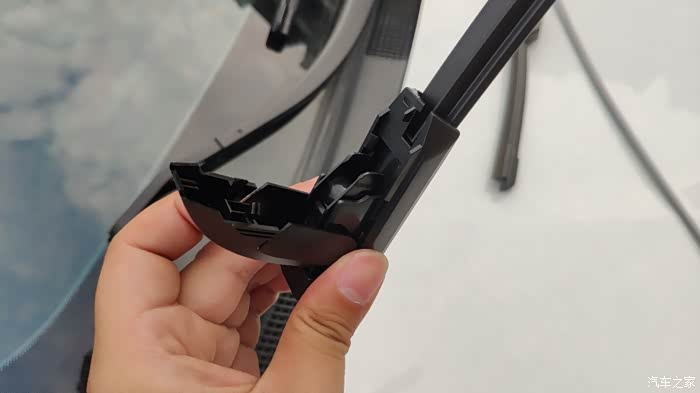

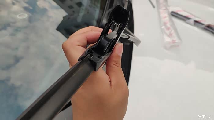

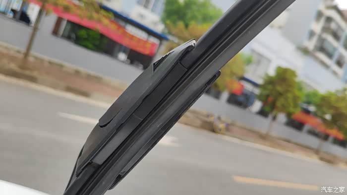

打开扣
向下拉就出来了

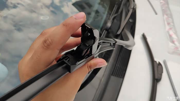

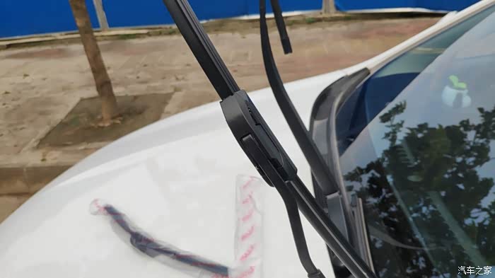

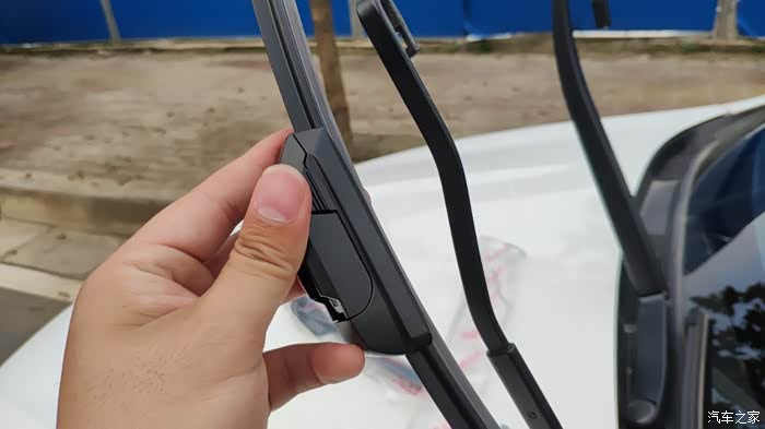

全新的手感就是不错

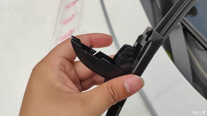

套进去

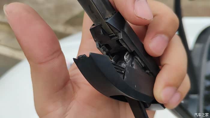

向下扣
OK了

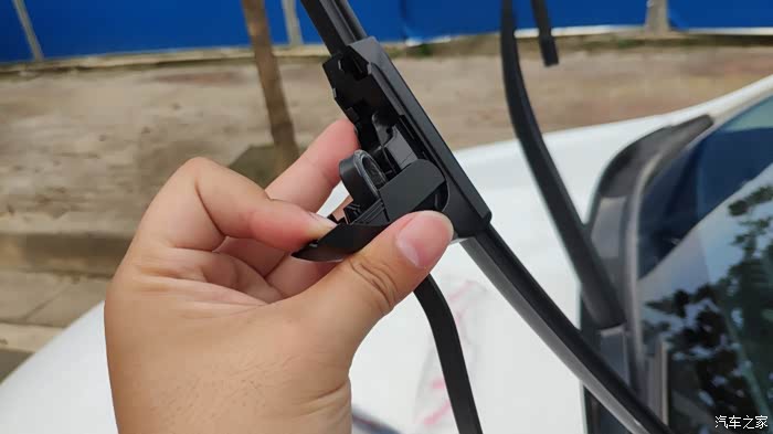

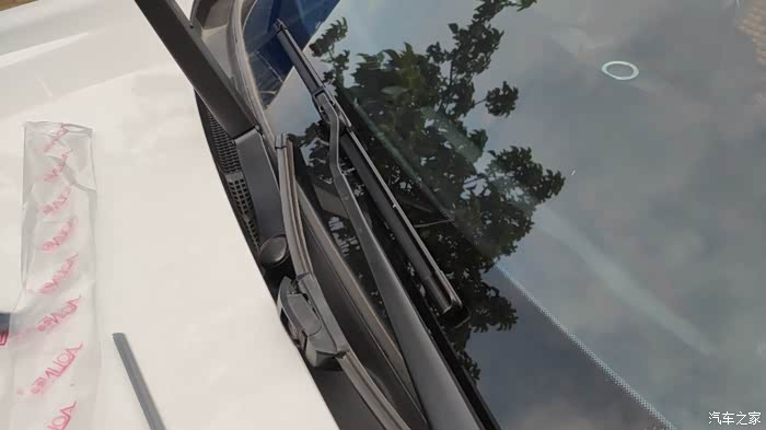

另一边也是一样的方式
记住扣要扣紧了

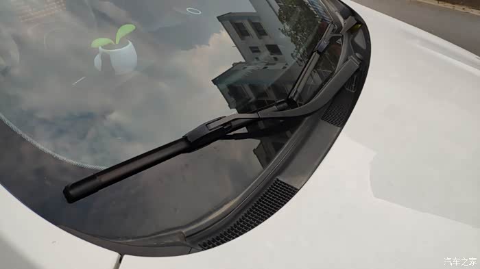

弄好了!太热了一身汗

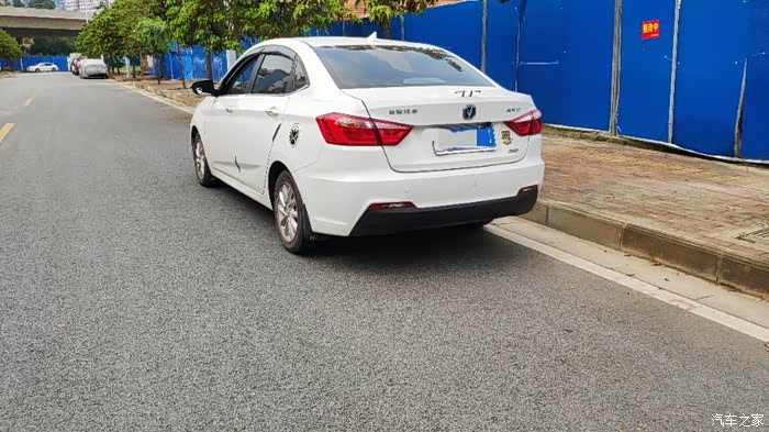

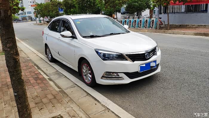

小七独特的前脸特别是流线型中网,有的人路过都会多看两眼
白色是我的最爱,很喜欢这种运动型家轿
车子有一种向前冲的感觉,配合腰线,一气呵成。帅不帅!
