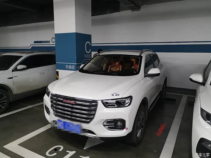

五道杠镇楼
先来个正脸照,贴粉色补丁的地方不知道被谁蹭了一块,正好在楞楞上,已经露出了黑色底漆,但是想黄豆一样大的一小块,也就懒得补了。。等严重了再一起修一下。。活生生的例子摆在这里,出门停车一定找个安稳的地方,有车库最好,路边太容易被蹭了。。。

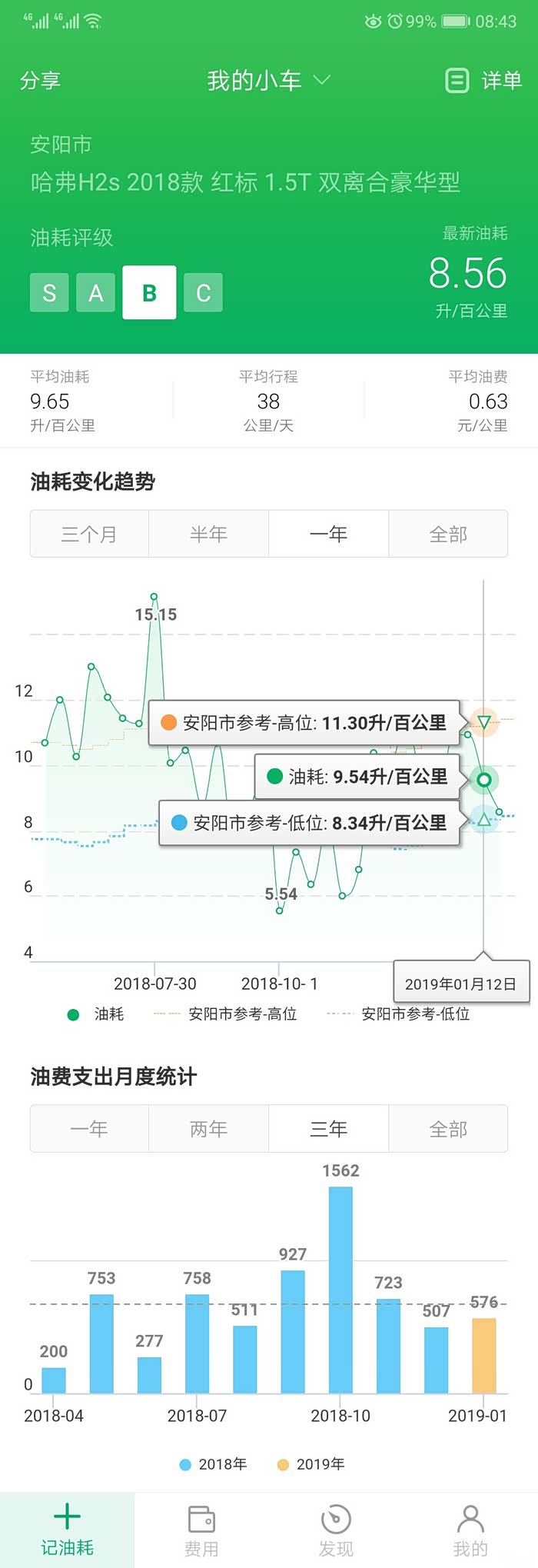

1000公里,小7000油钱

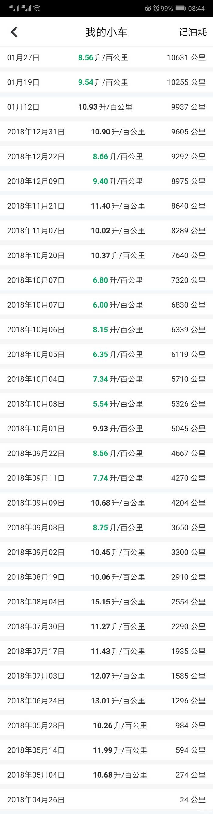

我比较勤快,每次加油都会记得记一下
目前表现有效7.8,实际油耗9.8,因此得出的结论就是,实际油耗是表现+2左右,10000公里实测而来
,请各位车友参看下吧

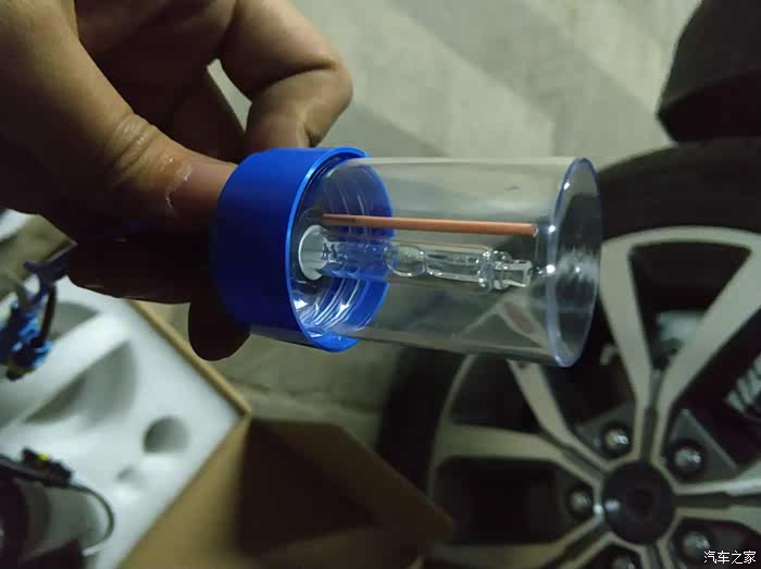

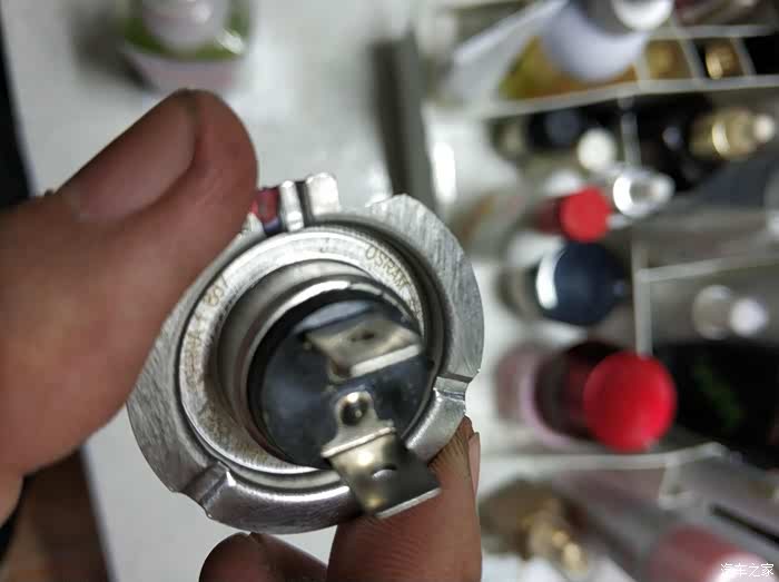

集成防尘盖的灯泡,反正也不懂,看着做工还挺精致,具体品牌就不说了。。这里需要画个重点,就是可以看到氙气灯上左侧的陶瓷管头部会遮挡到光源,可能是二哈透镜反射光源的问题,目前解决氙气灯阴影的办法只能拿钳子给灯泡上的陶瓷管弄掉一点点,本人手残,想想还是算了

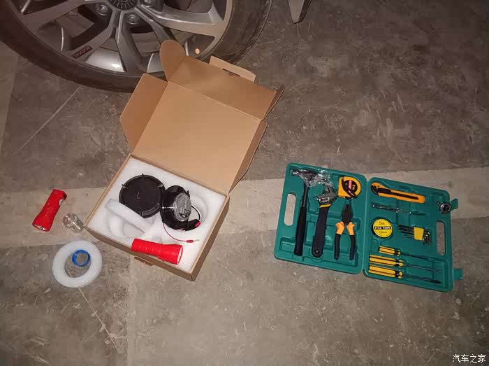

准备好工具,开始干活,工具当时不全,后面遇到的问题等下面再说。。

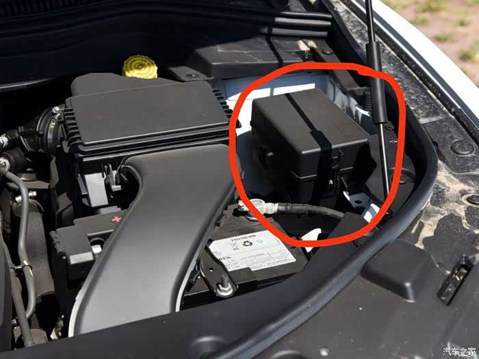

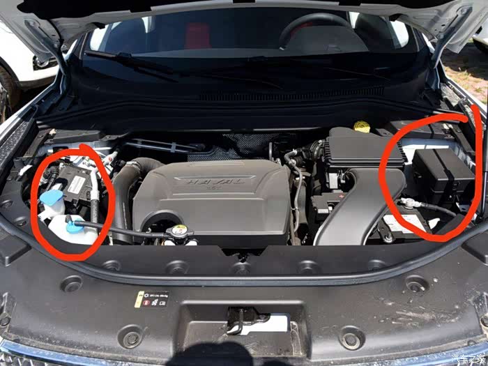

其实换灯泡很简单,但是放在小二哈上真的是个大工程,为什么这样说呢,因为前部空间实在太小了,不像其他品牌的车可以直接够着。小二哈的两个灯罩都隐藏在上图红圈的下面,想要拧开灯罩,就需要清理红圈里面这两部分的所有东西,这就导致了一个小工程变成了一个大工程,下面详细来说。
右边这个还好,直接拆掉这个黑色的盒子,一共大概4个螺丝,用小板子就可以,拧开后就可以看到下面的灯罩了。

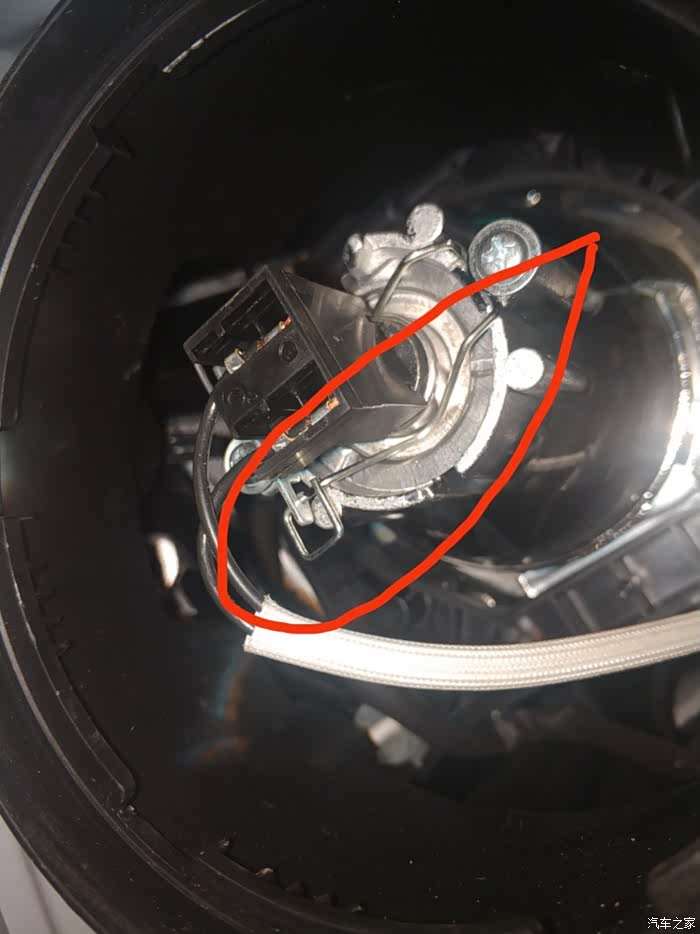

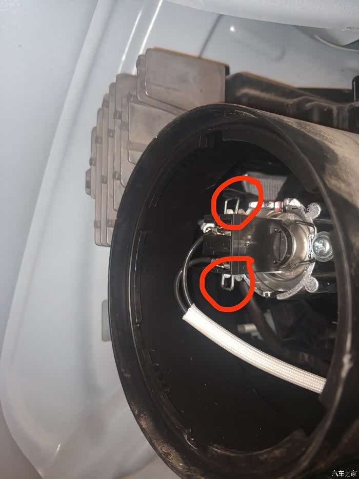

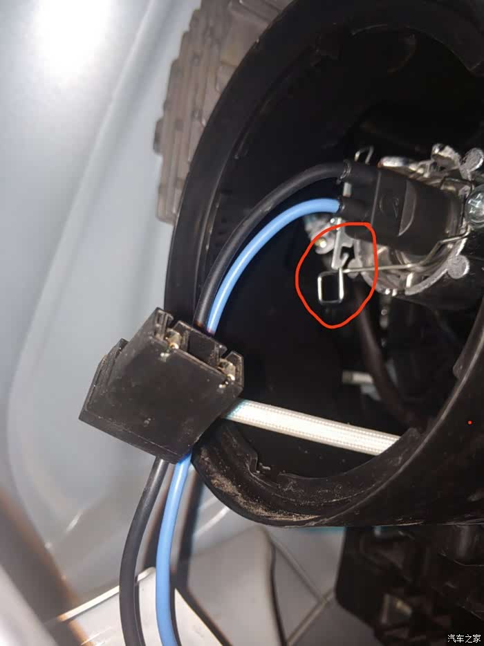

打开防尘罩之后,剩下的都是需要盲操作,因为空间问题,只能容下一只手在里面摸索。两边灯罩构造是一样的,可以看到固定灯泡的是红圈里的两个反向锁扣,需要同时向下向内按压才能出来。
这个图片可以清晰看到反向锁扣的构造,需要比较大的力道才能够解开,希望各位车友多多尝试,我是尝试了很多次才成功去下了锁扣。
这个图片是解开锁扣之后的样子,因为全程盲插,在换灯泡的过程中可以多次尝试,让灯泡跟灯罩里面的凹槽对好,才能将锁扣扣住。。这个多说无益,希望有需要自己动手的车友们多多尝试吧,实践才能出真理,我只能帮到大家这里了

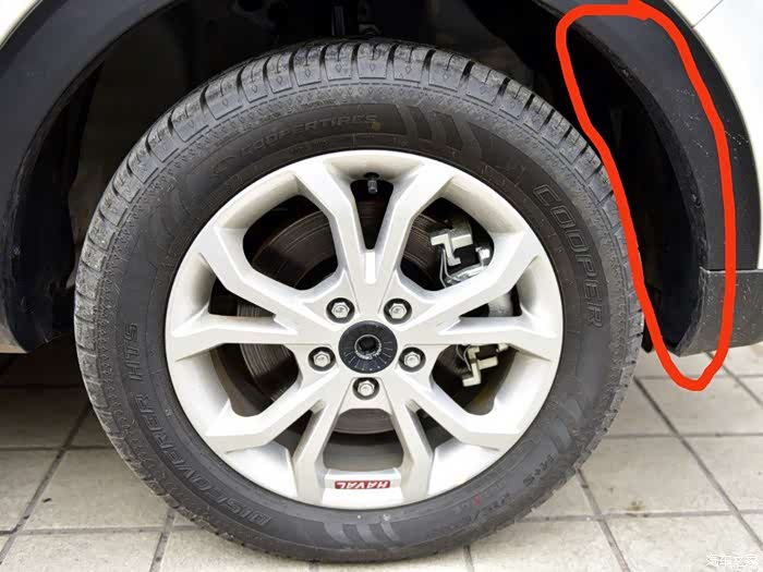

左侧灯罩上面需要拆除的零部件太多了,而且没有长筒的T型套筒扳子是绝对不可能拆掉的。如果车友们工具欠缺,可以学我一样从车轮这里更换。如上图红圈位置,大概有3-4颗小螺丝,拆掉之后轮胎上面的挡泥板可以拉出来一条胳膊的缝隙,把手伸进去盲换是完全够用的。这里再画个重点,在更换右侧灯泡的时候尽量把灯泡在灯罩中的位置练习好,然后换左边的时候就可以轻车熟路了,这里还是希望各位车友多多尝试,多多实践。

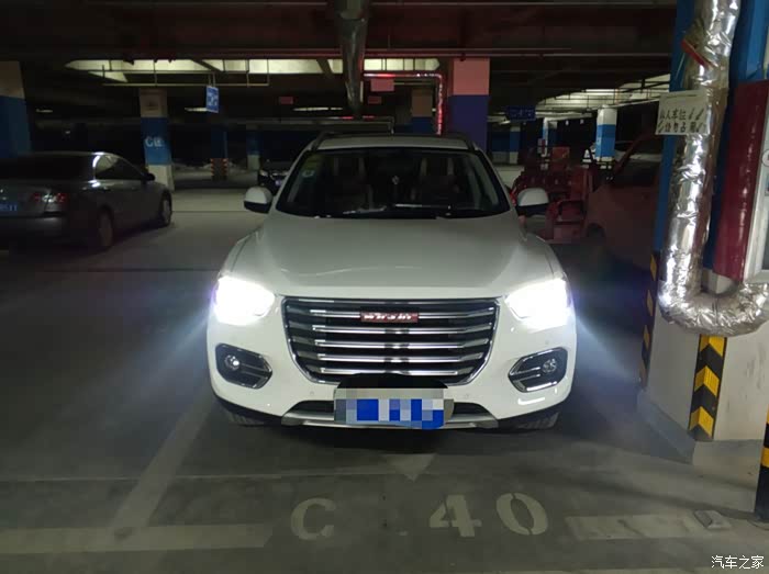

近光灯铺路效果,可以看到两条深深的黑影,就是上面所说的陶瓷管造成的
5500K远光灯铺路效果,感觉比蜡烛灯好太多了,再也不怕远光狗了

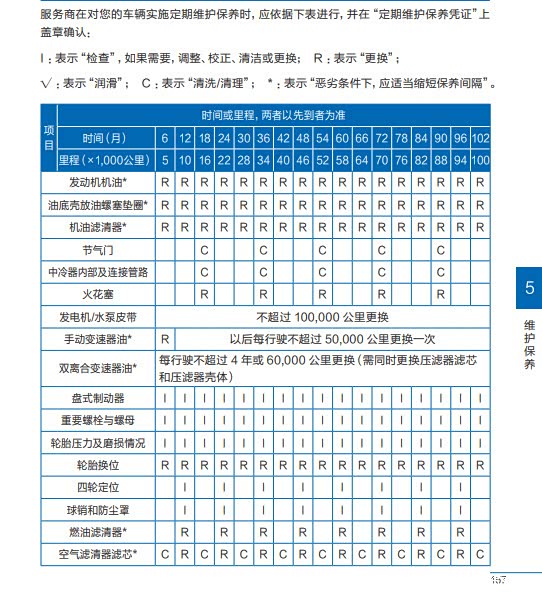

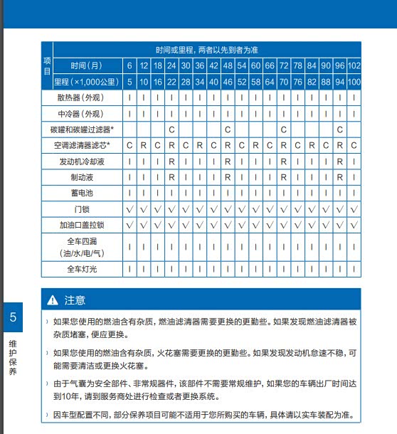

本人去年四月份购买小二哈的时候,四儿子店说截止到3月底还是送两次保养,但是4月开始只送一次了。。所以,心疼了半天。。首保的时候,就推荐我做这个做那个,我全部都拒绝了,然后告诉我二保的时候要清理节气门进气道,回家做了下功课,发现2万公里以下这都是不用考虑的,还不如换个好点的机油,所以,在保养的时候不要听四儿子的各种忽悠,坚持保养手册就好了。
保养手册里面每次保养需要进行的项目都是很详细的,严格按照这个就可以了,其他的真的无所谓,毕竟不是什么豪车。。日常代步,做做常规保养,一般都不会有任何问题的。小二哈二保无非就是换机油,各种滤芯,各种配件加上人工费大概是400多,多的一概不要。

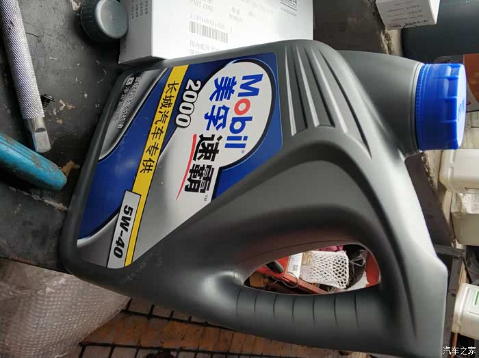

上图是换的速霸2000半合成机油,四儿子给的价格是285,自己天猫的价格是200左右,感觉被坑了一倍,但是确实感觉比矿物油好很多,车没有原来那么抖了,这个大家酌情来考虑,毕竟我是什么加价做的项目都没有做。全合成油真的没什么必要,还是那句话,代步车就不是什么豪车。。。
