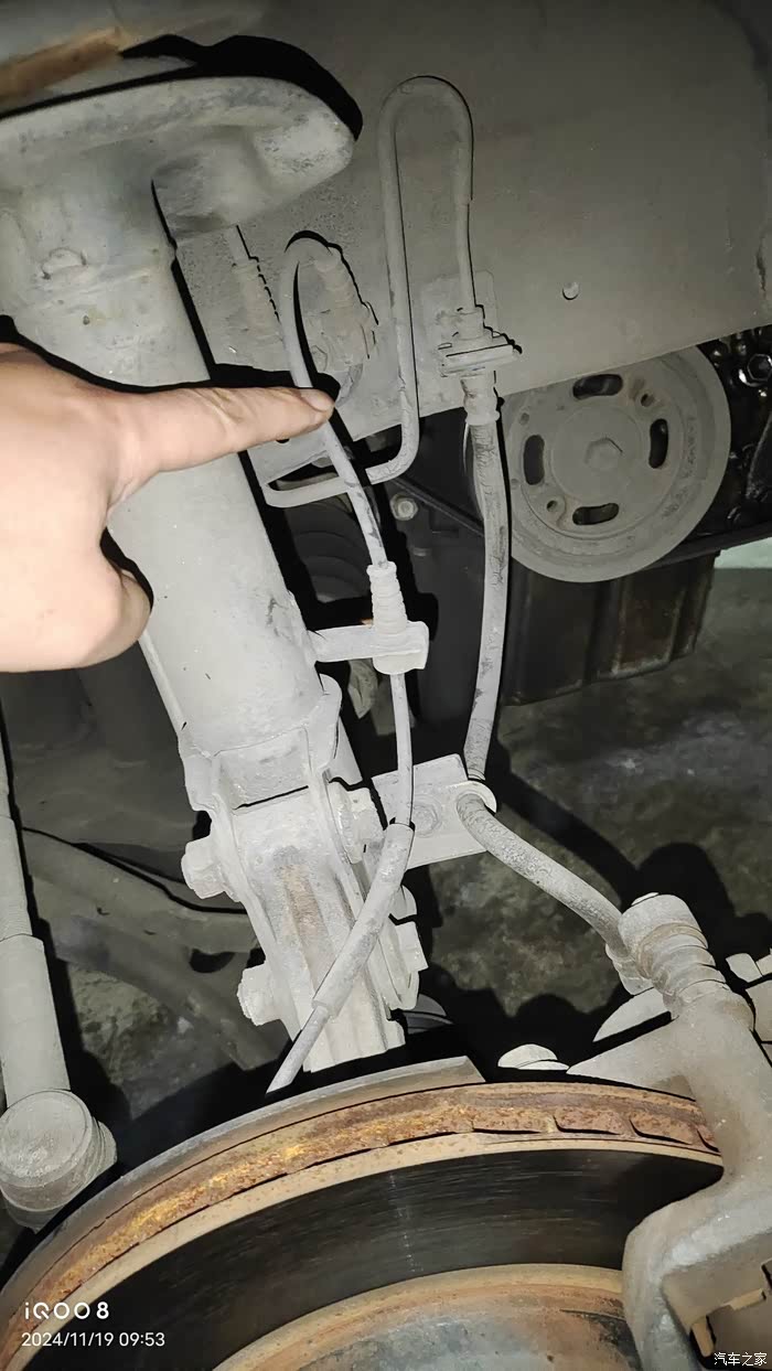

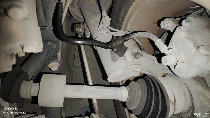

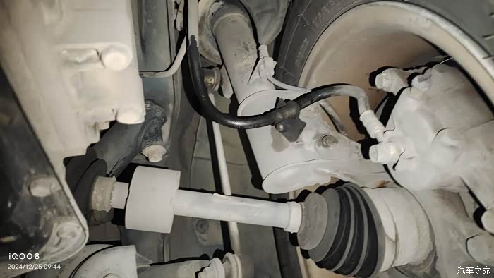

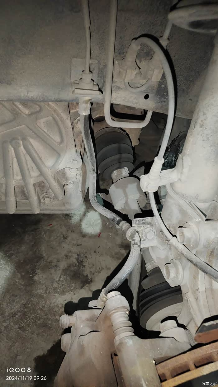

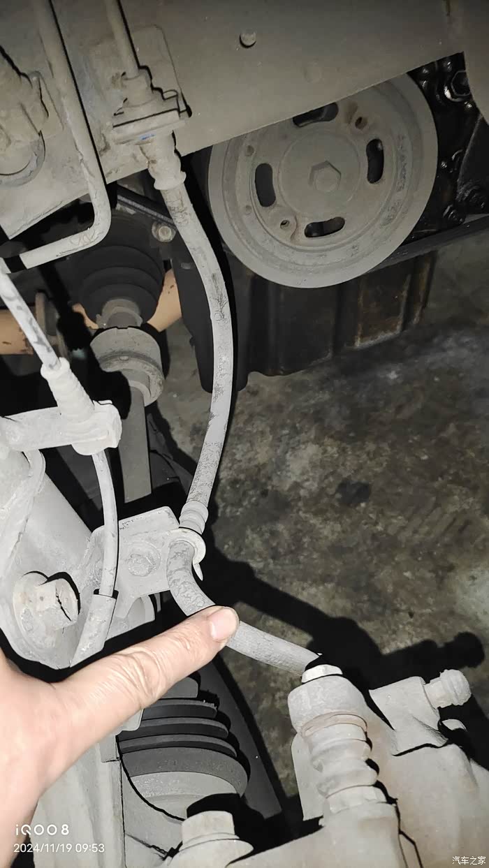

左边粗的橡胶管是刹车软管,右边是ABS,轮速传感器感应线束

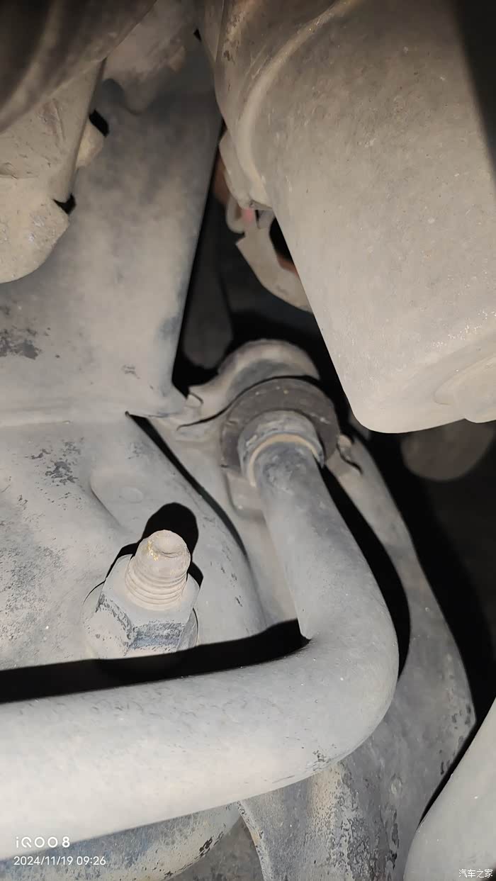

平衡杆开口胶套,前年更换过的。
平衡杆小球头吊杆一起换的

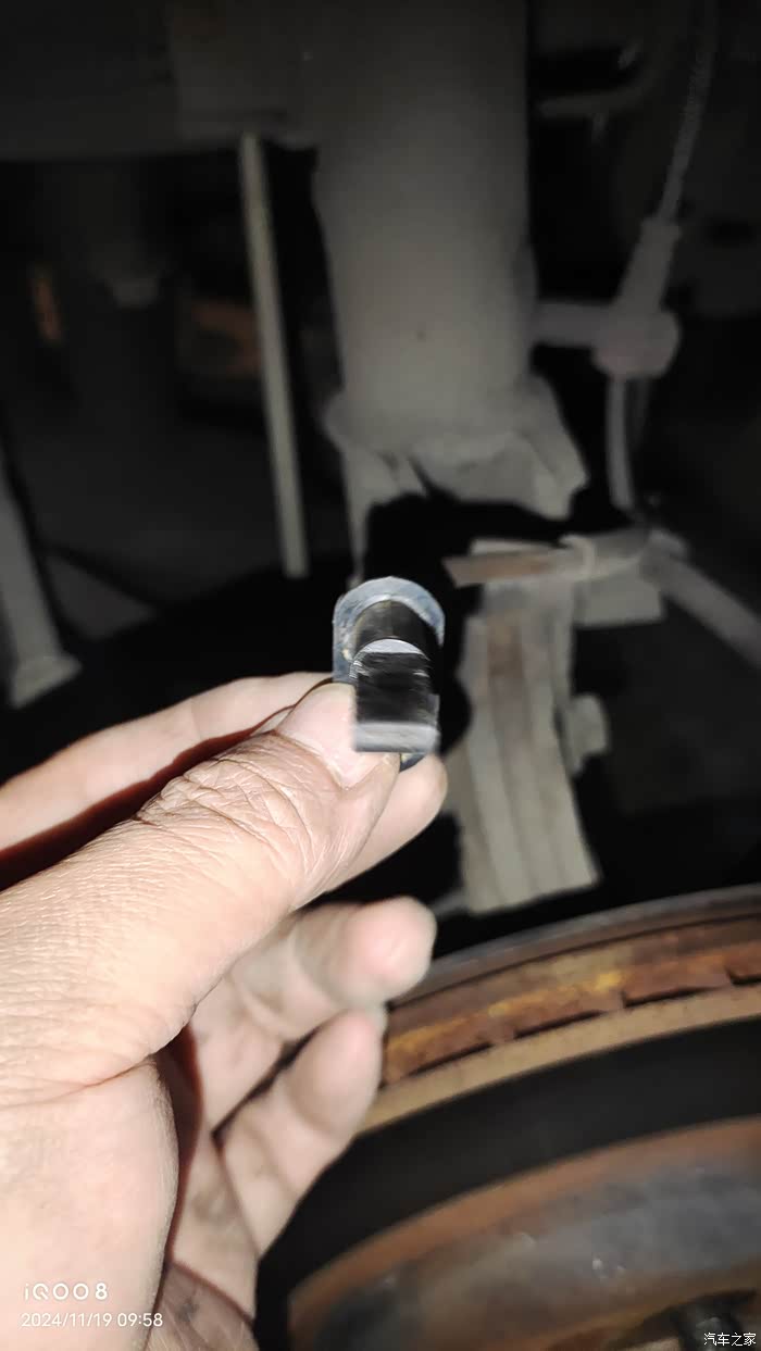

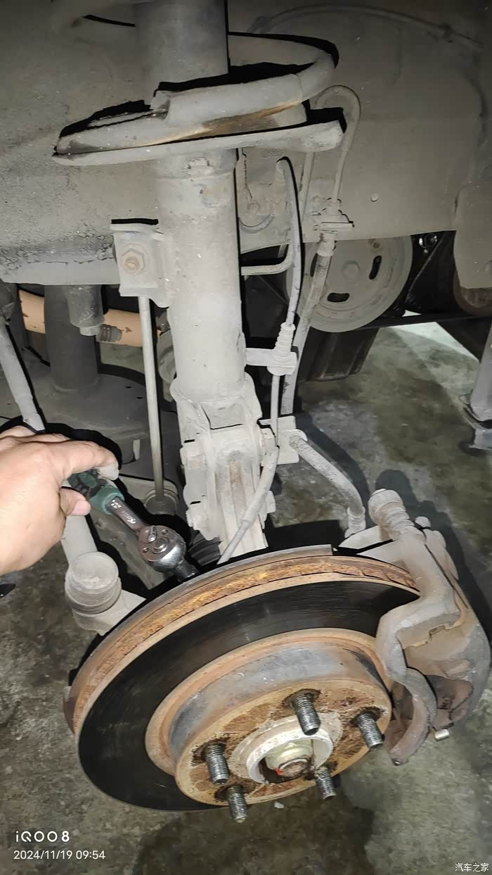

ABS传感器

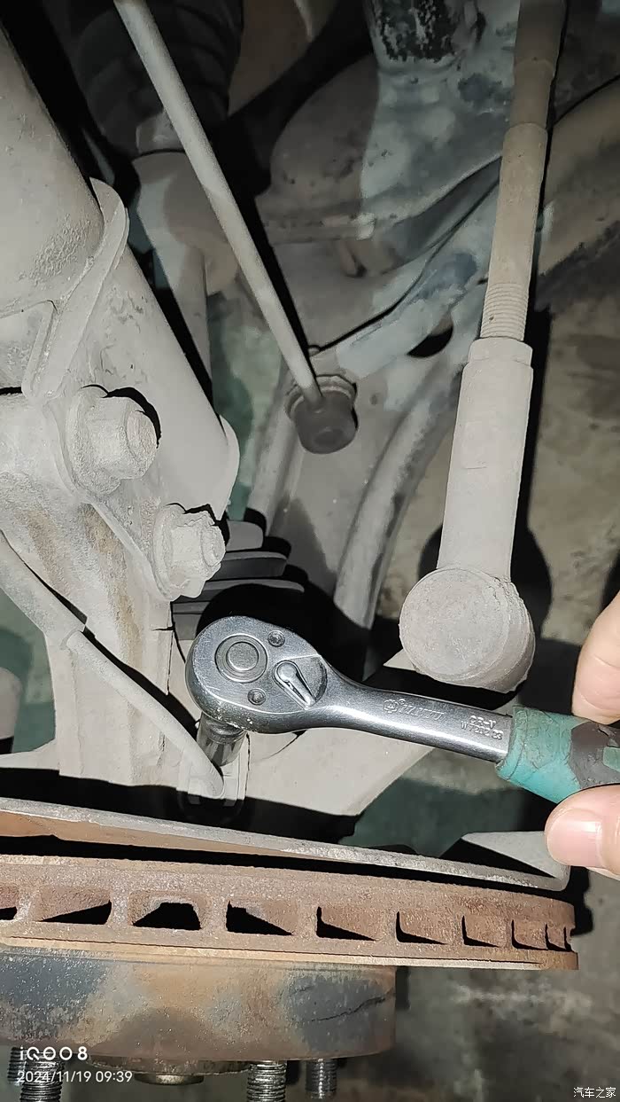

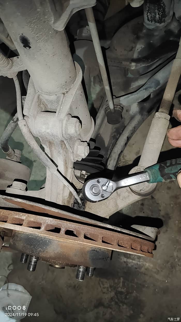

10个大的棘轮扳手开拆

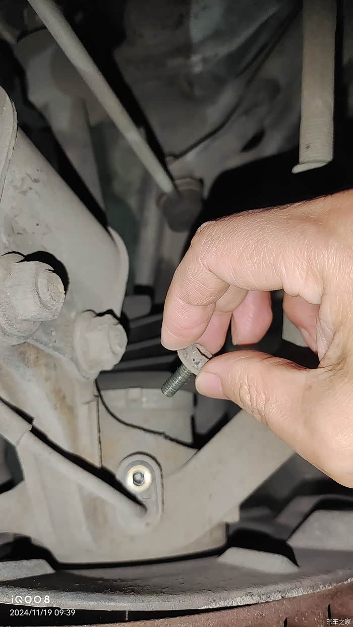

一颗螺丝固定

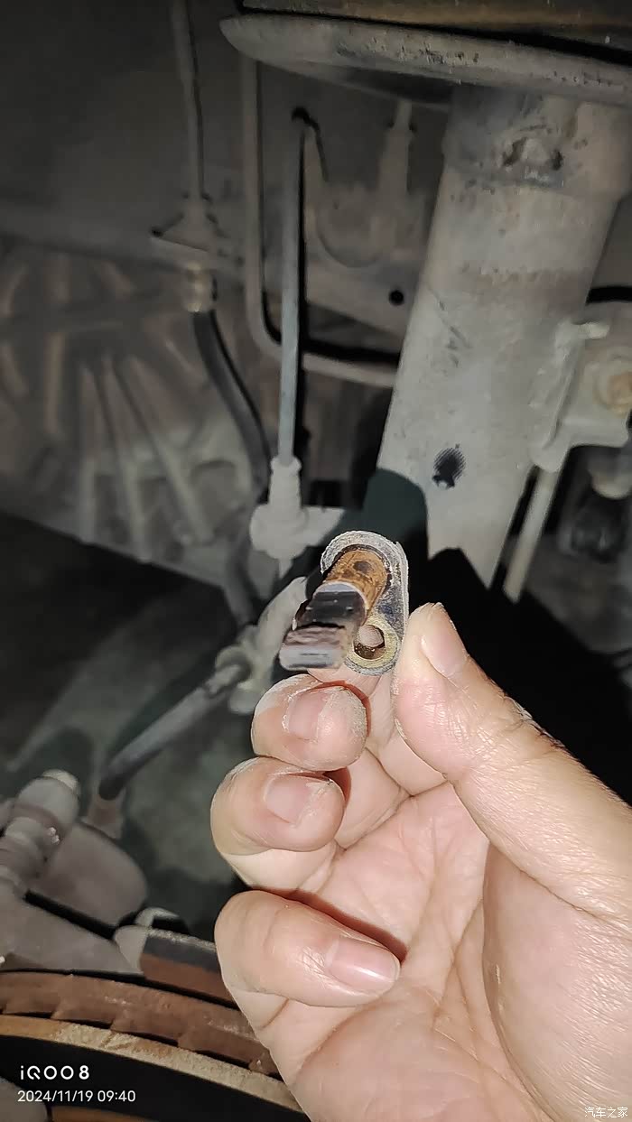

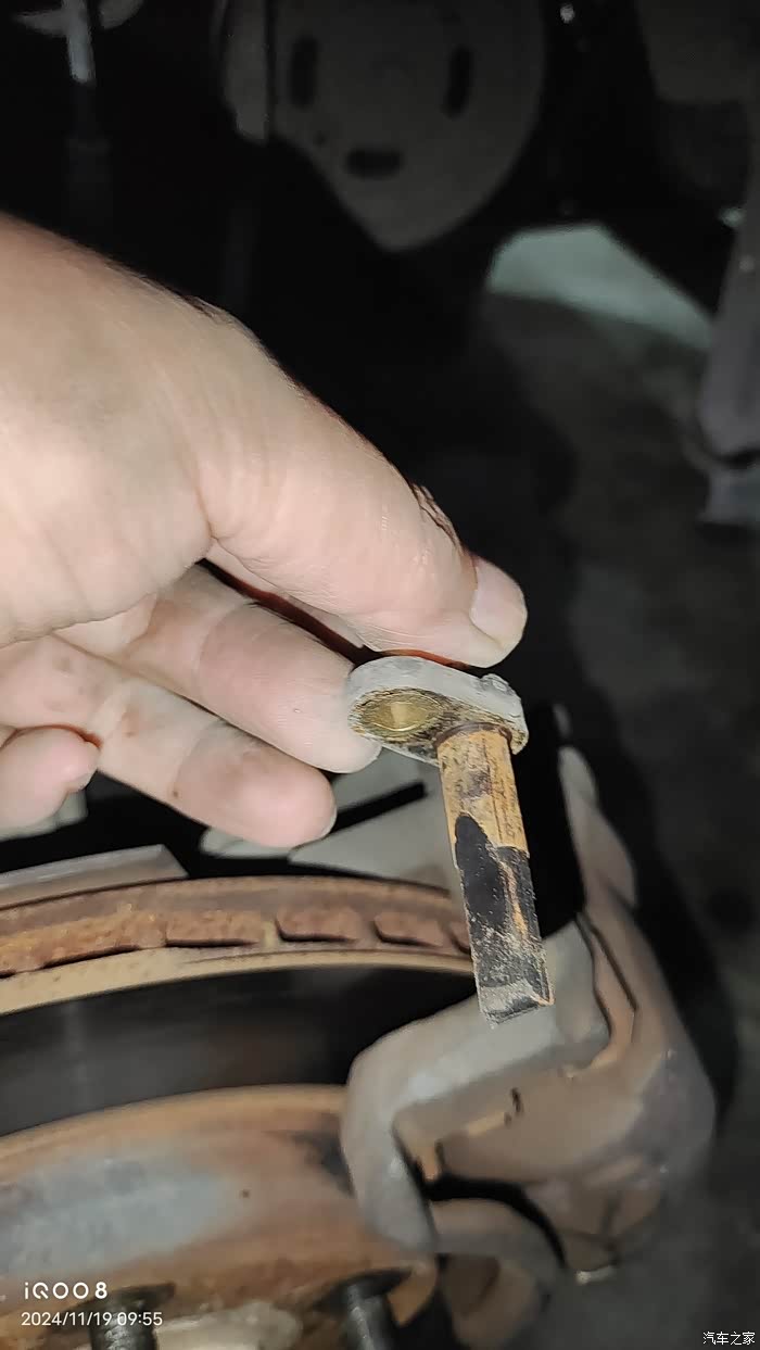

左右旋转拆下来,里面有锈渍,泥沙,顶部传感器位置灰尘堆积

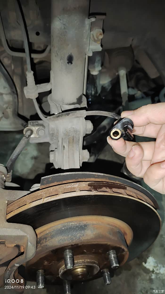

据说天语车的ABS传感器,轮速传感器,是一体化设计的。

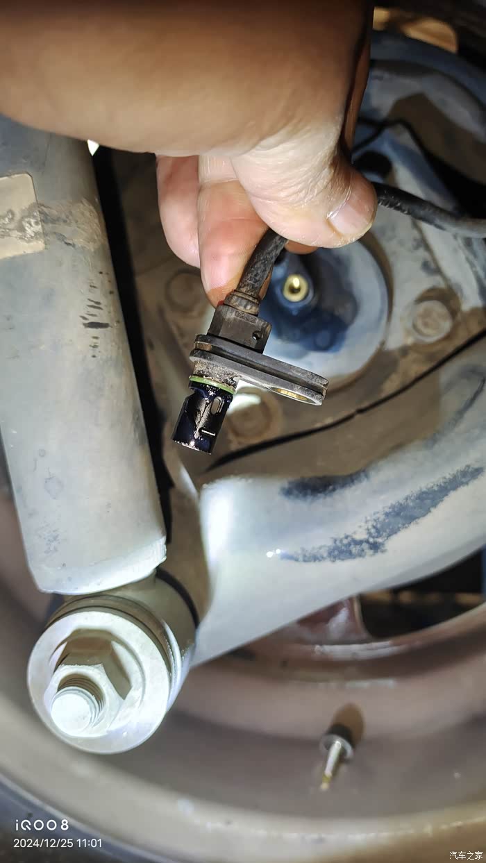

ABS里面检查,齿轮干净,准备软布擦干净,直接安装回去。
擦干净,
小心擦,不要搞坏了顶部的感应头
准备安装
棘轮扳手拧紧

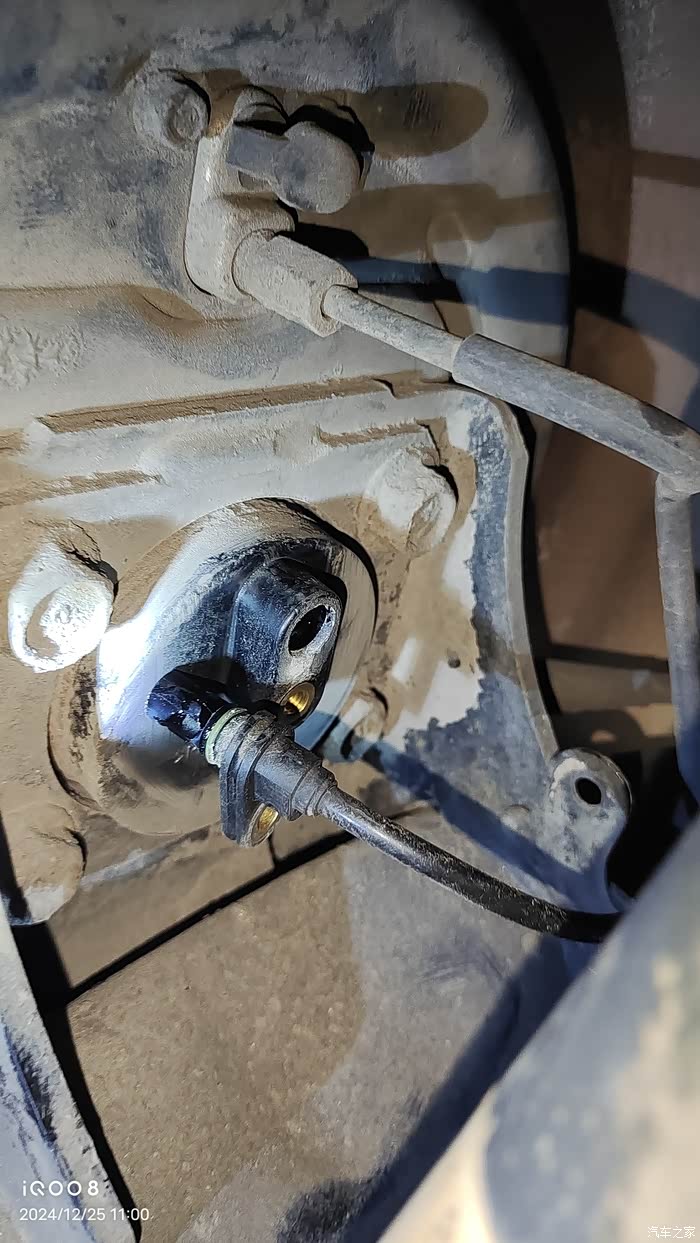

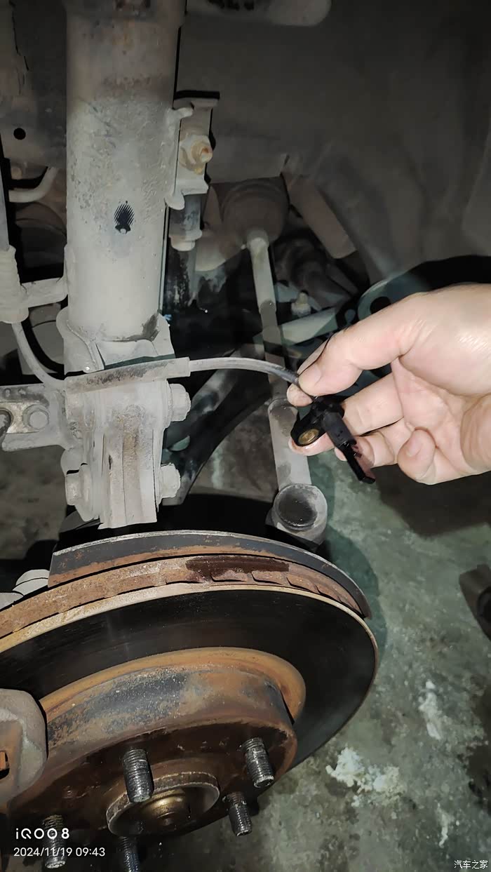

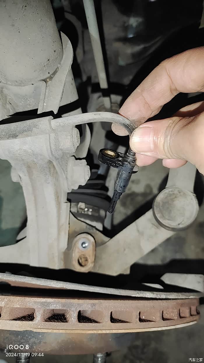

左前轮ABS传感器同样方法保养
棘轮扳手开拆
继续干

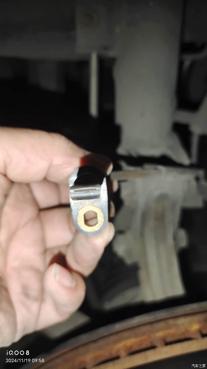

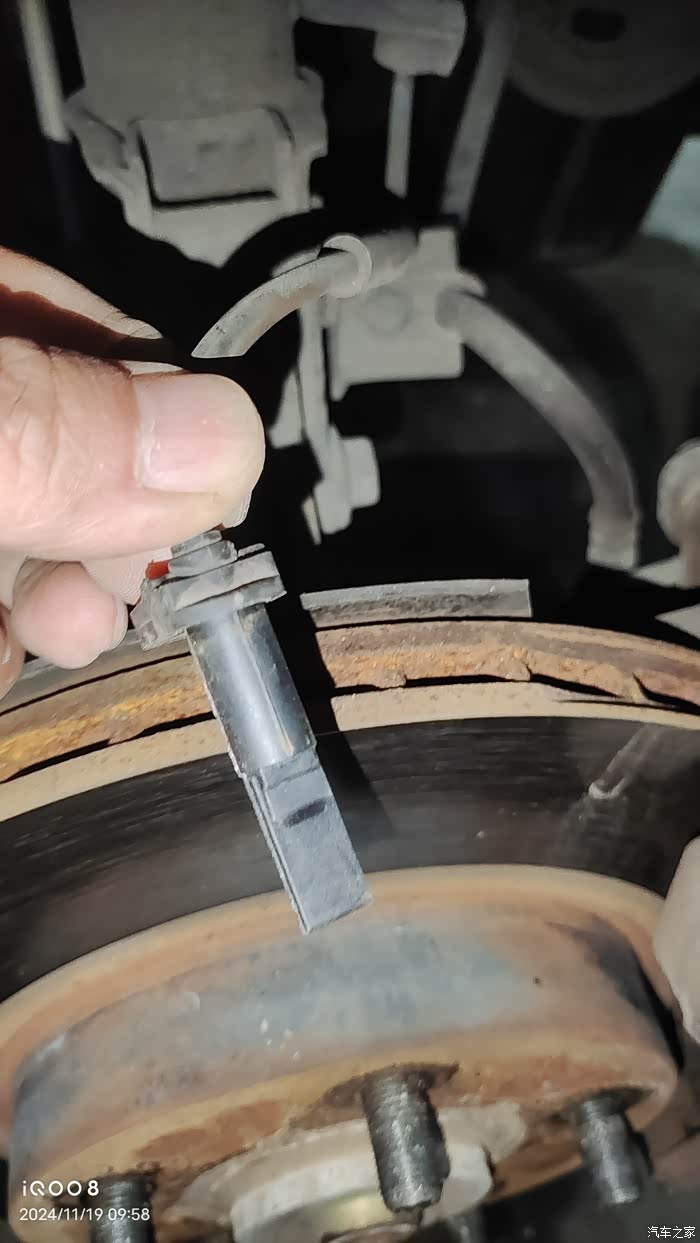

这个ABS传感器有点脏
擦干净
不要用清洗剂喷洗,干净的湿毛巾擦擦就可以
顶部里面的感应头
OK原位置安装固定

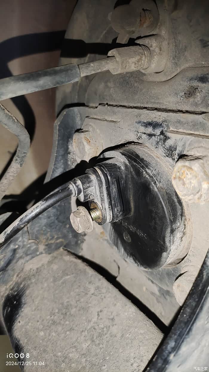

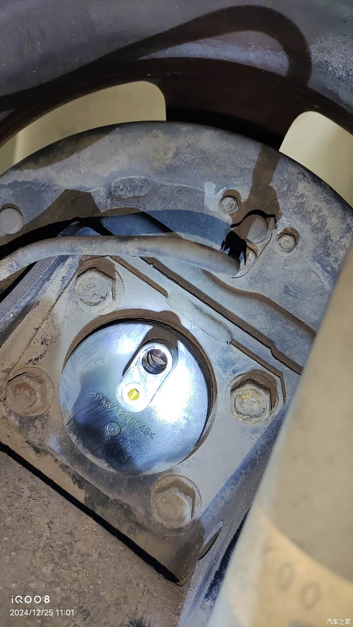

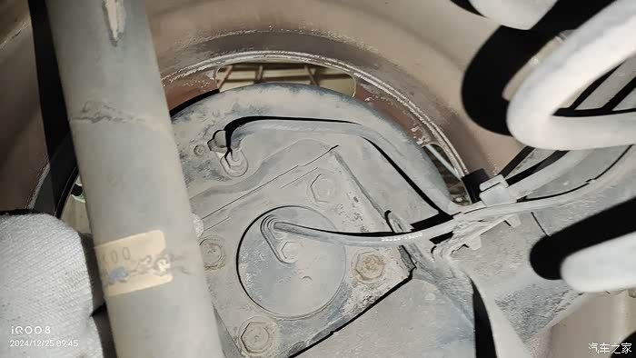

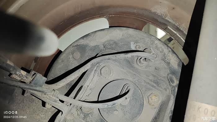

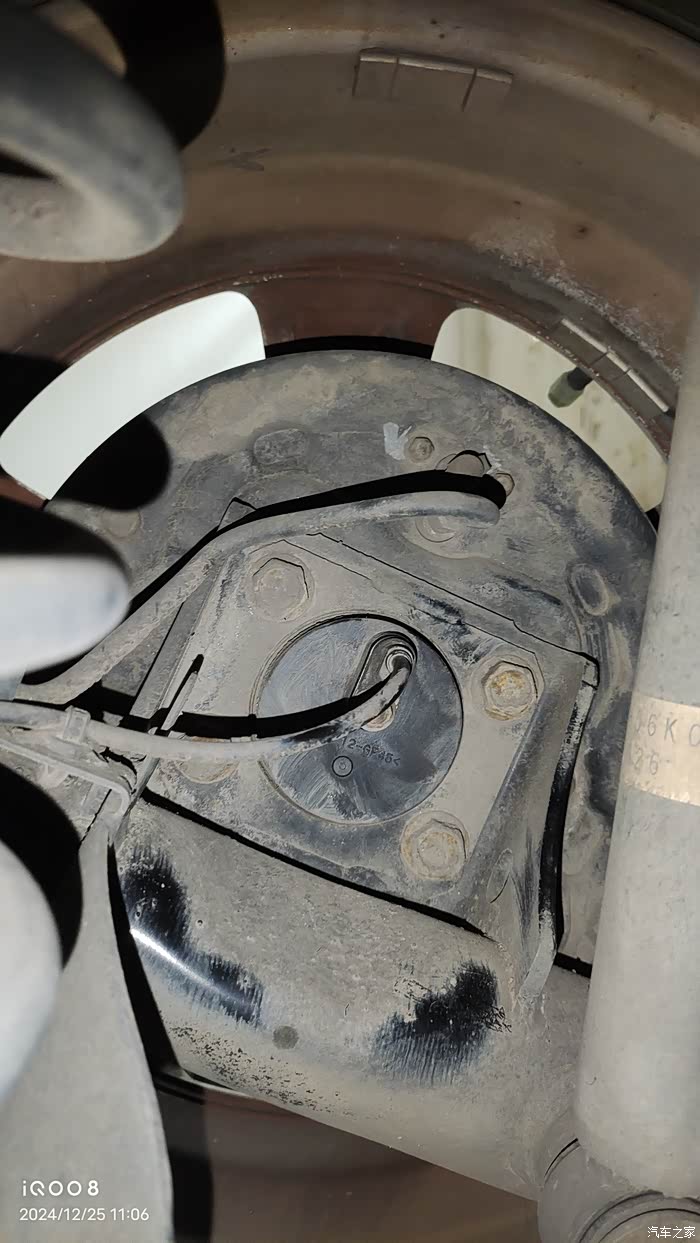

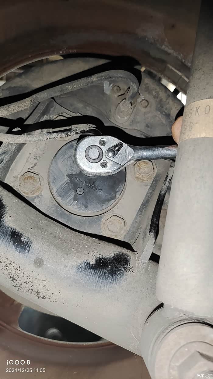

我的天语是2007年7月份的老款,后轮鼓刹车,刹车油管是铁管子,圆形上面的应该是ABS传感器位置。
后轮刹车油管,上面那个橡胶盖子是刹车油排气,放油的

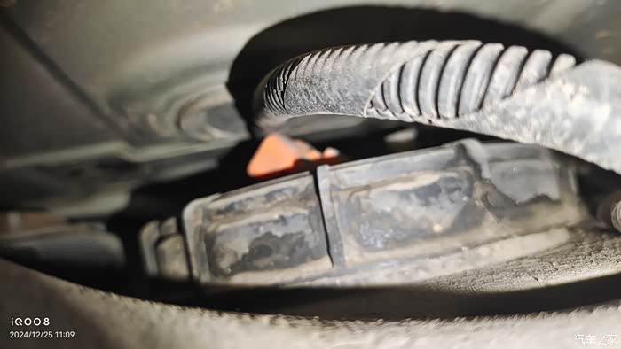

另一个后轮鼓刹车

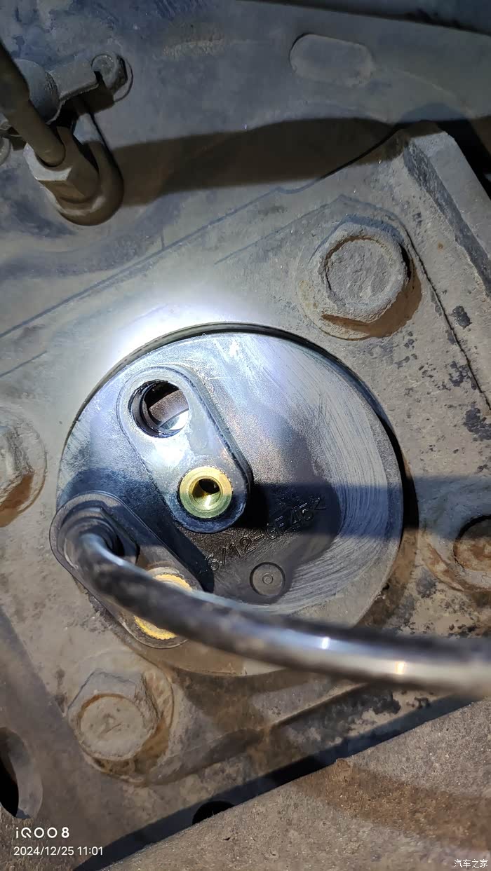

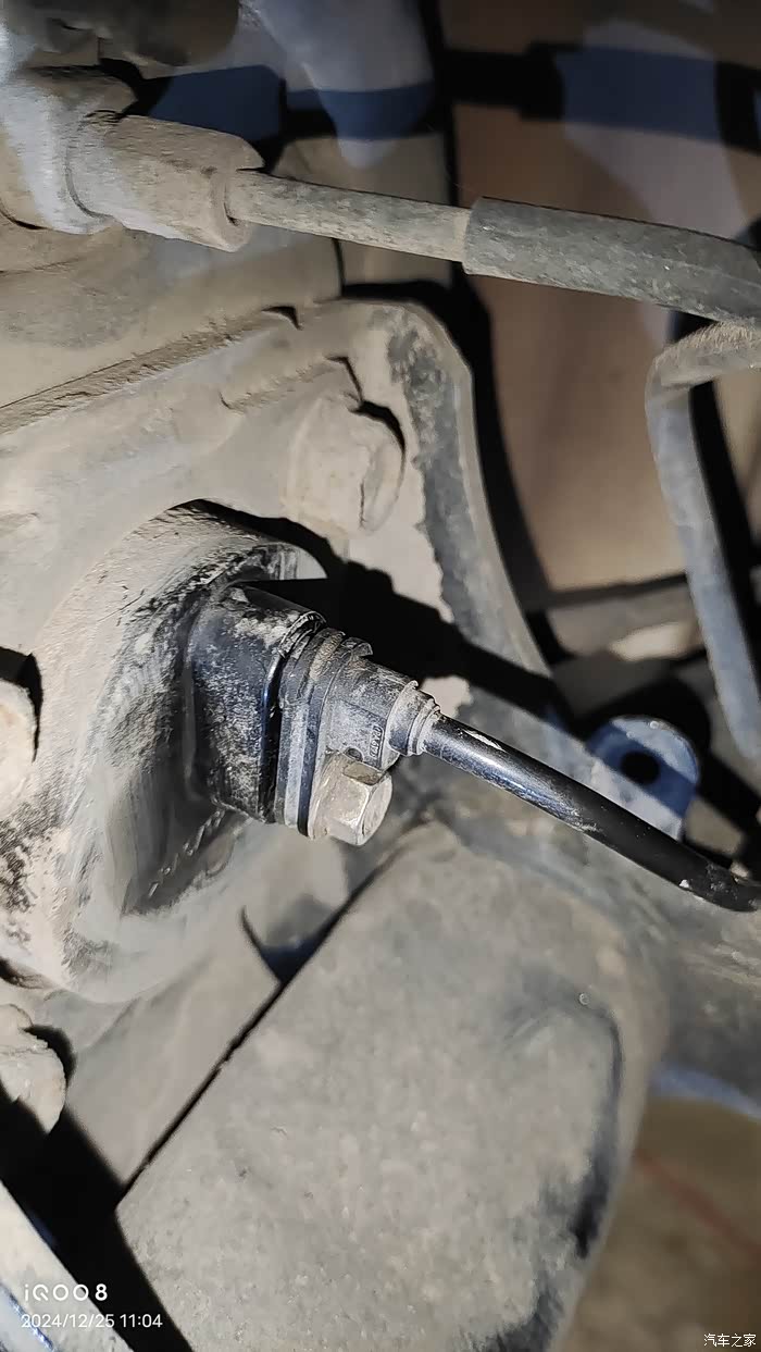

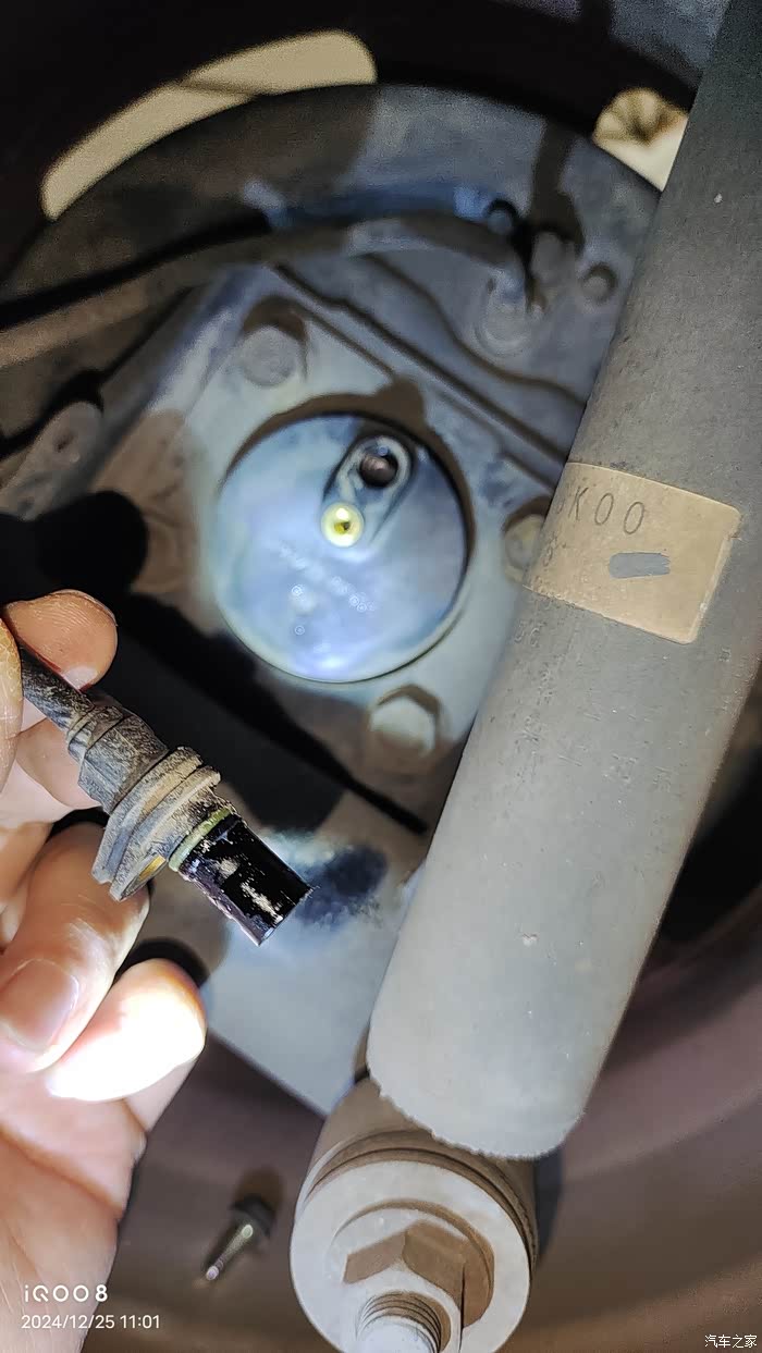

同样方法拆开,ABS传感器头和前轮结构不一样,上面有油渍,擦干净
ABS内部里面检查,还算不错
就是不知道这些油泥是哪里的,难道是刹车分泵漏油了吗?,前年才更换新的刹车蹄片,保养一下日清分泵。

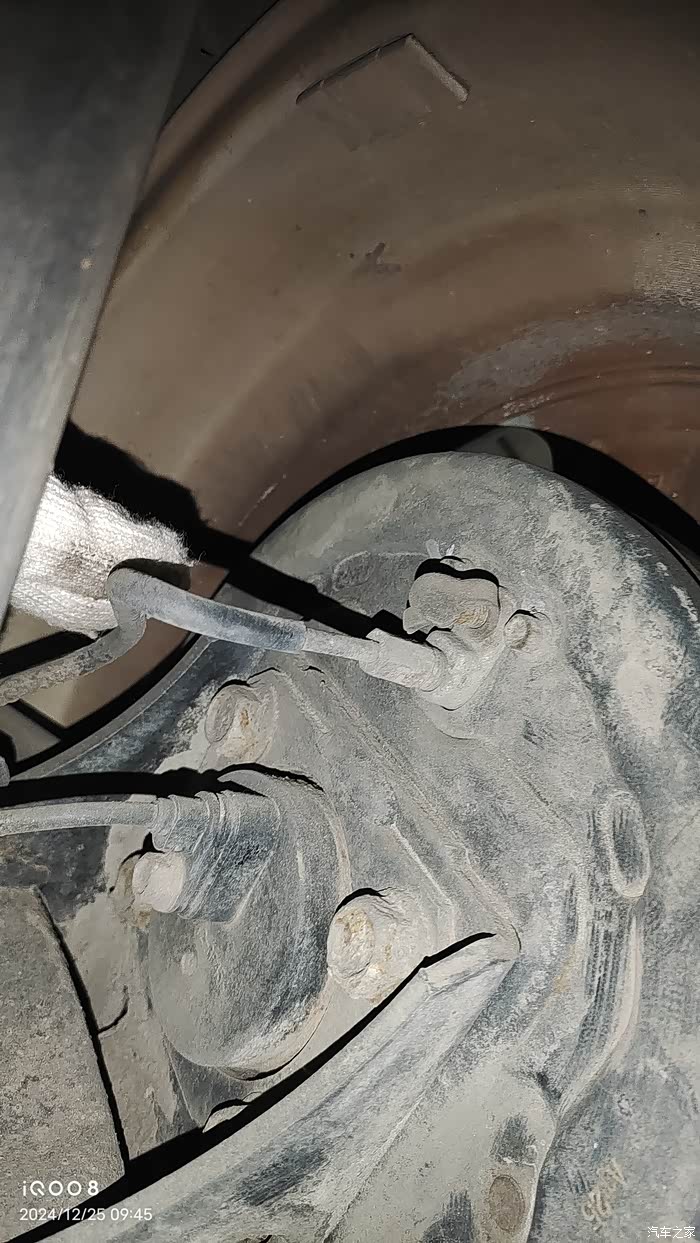

就不大拆解看了,就这样原路安装回去

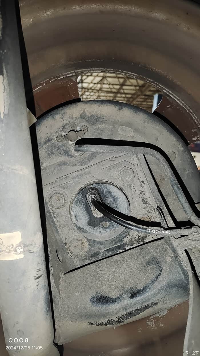

一颗螺丝固定
扳手套筒拧紧
保养另一个
也是有油渍
擦干净安装固定
OK啦

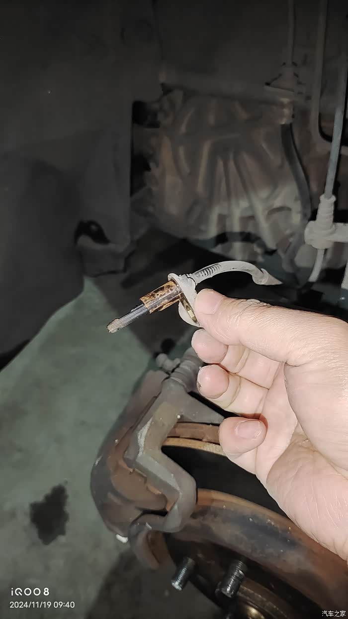

左前轮刹车油管渗油了,橡胶软管开裂渗油
已经淘宝订货两根前轮刹车油管44元,dot4刹车油买了一年多了,下次更换。
右边的刹车油管也开裂了,还好没有渗油。一起换新的橡胶刹车软管。
