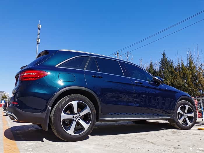

给1万公里的GLC加点儿密封条儿!
车型:19款260L豪华
洗车时,车门里总有擦不完的水,索性DIY,从网上订了套密封条。
阳光下的松石绿

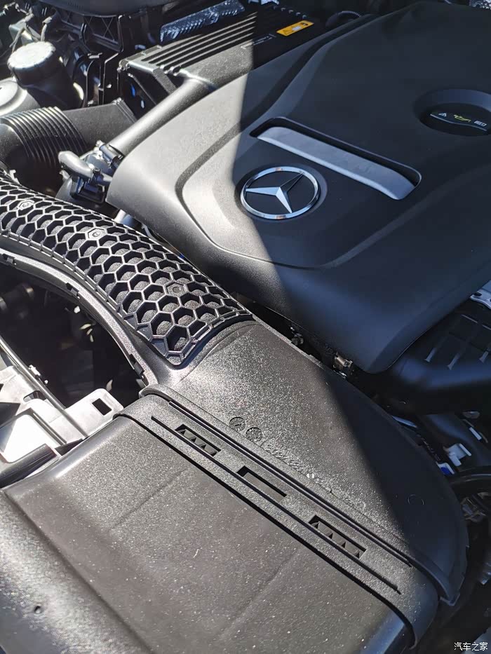

从前到后开始说~发动机机舱

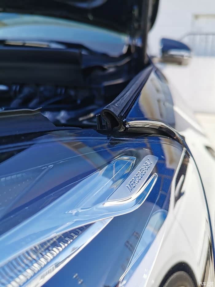

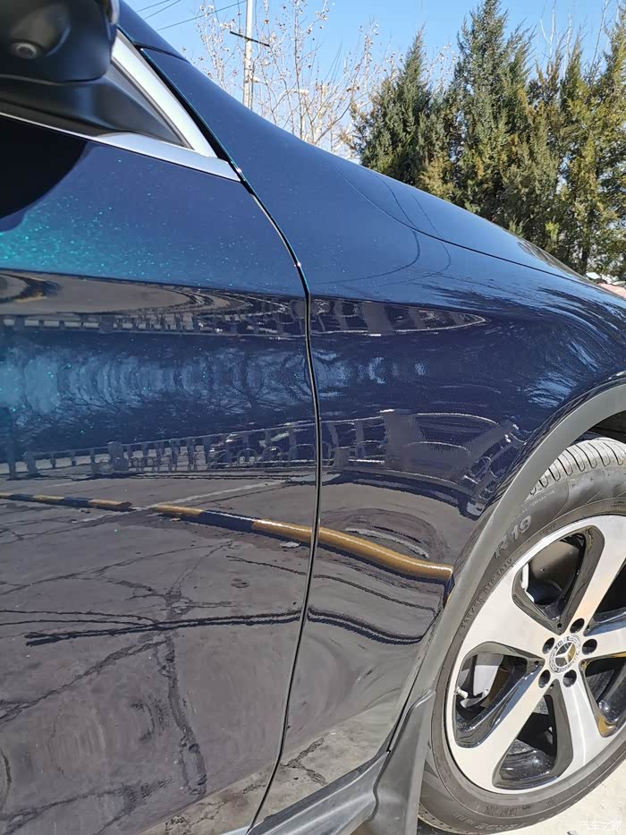

采用大D、大P形状,分段粘贴密封。

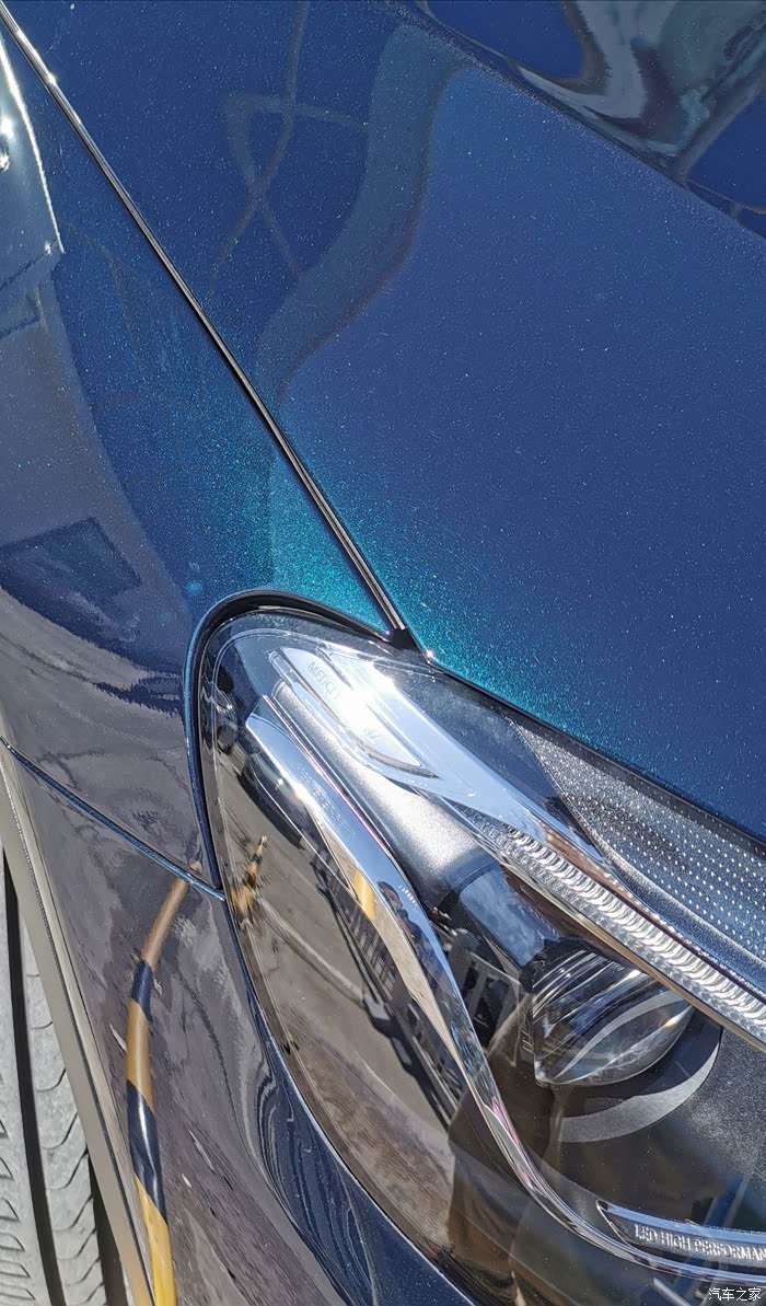

叶子板与机盖采用大D形状密封

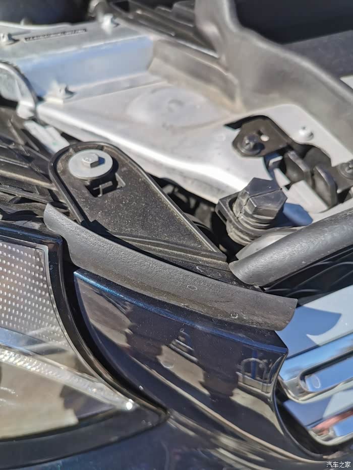

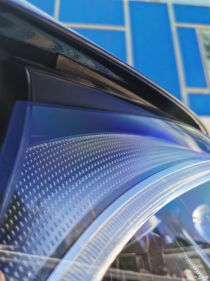

大灯位置采用大P形状
非常好粘
缝隙不见
实测:能适当减少机舱进灰尘

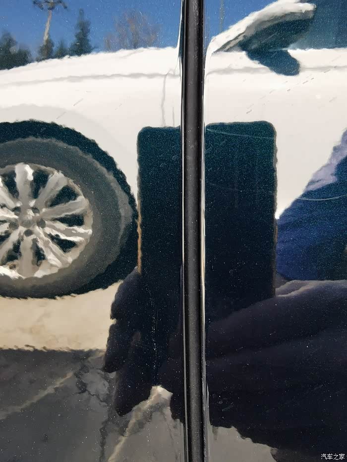

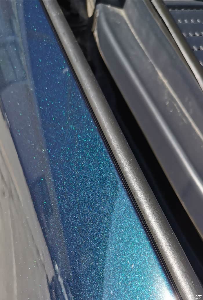

A柱~采用大D
原车缝隙已经很小,但密封后,我感觉这才是奔驰该有的做工。

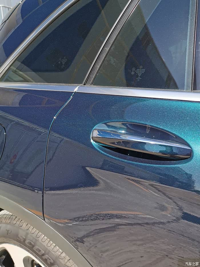

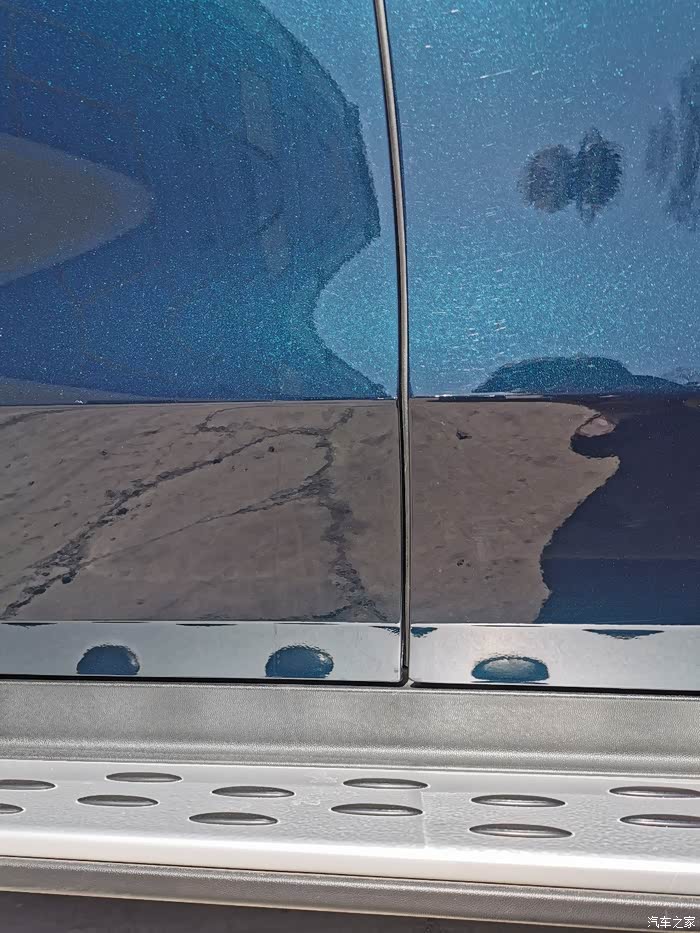

前车门采用车门专用,但需要剪裁,让出车门排水口。

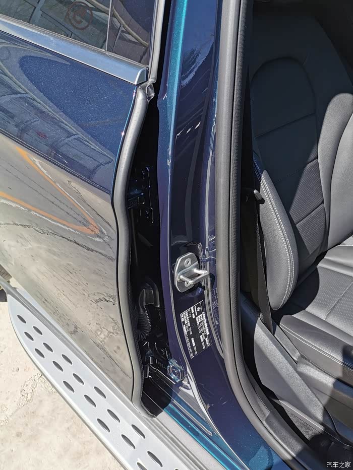

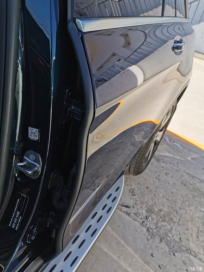

B柱车门,这个以前在某东上买的
左右各一对
纳闷北奔怎么会连这个都简配?

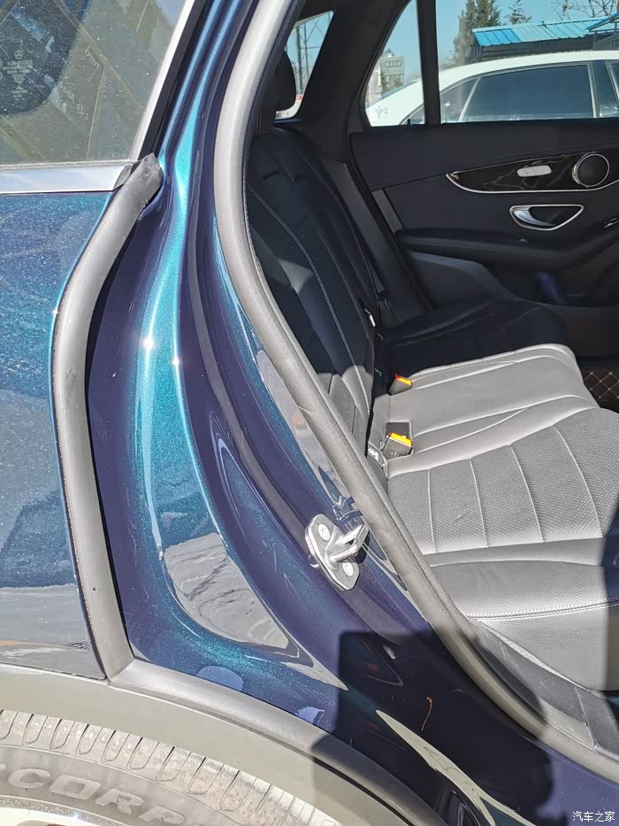

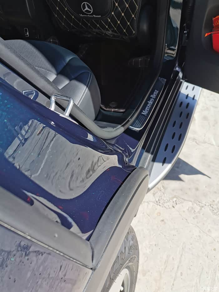

后门侧边采用大P(顶端是硫化好的,美观很多)
弯道位置来一剪子,但别剪断。
这旮瘩儿洗车时,终于他娘不进水了。

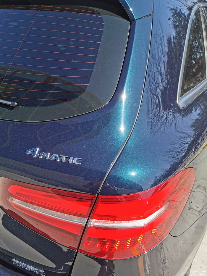

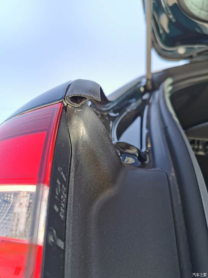

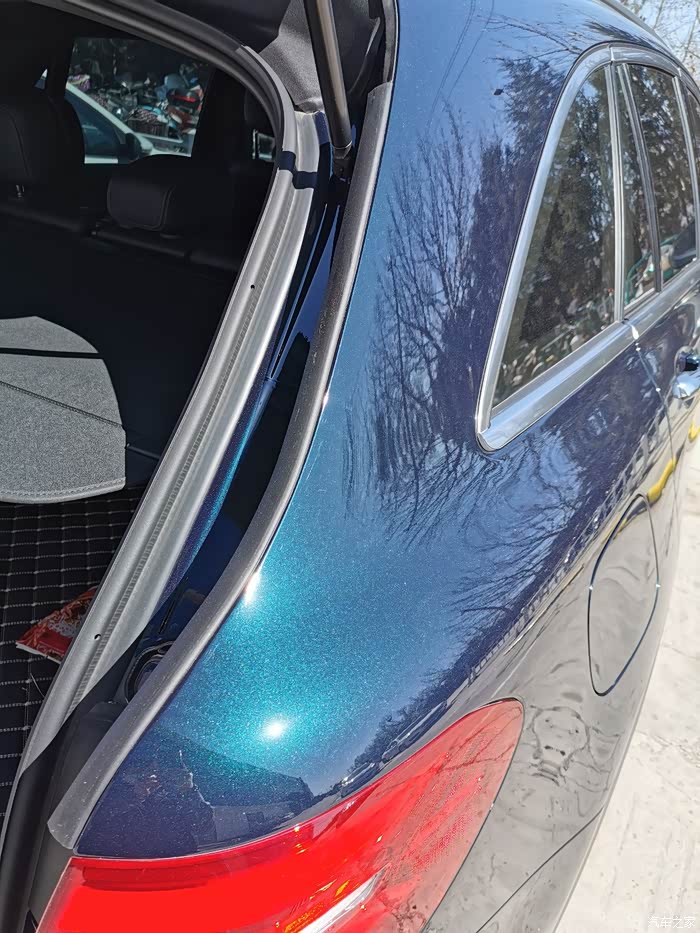

车尾
大P走起来
贴上后,明显改善很多。
