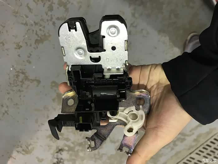

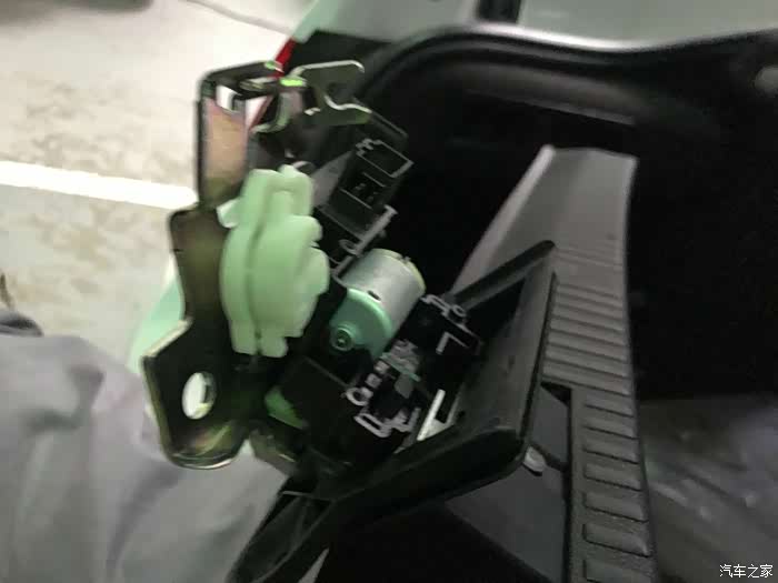

一个多月以前,大约是十月底的时候,曾因为突然的后备箱打不开而到4S维修,经过检测是后备箱开关坏掉了,更换了后备箱开关,当时是手动打不开,长按钥匙可以打开。再更换了开关一个多月的今天,后备箱又出现了问题,又打不开了,这一次是长按钥匙也打不开。具体表现为按下后备箱开关,可以清晰听到解锁的声音,但是后备箱抬不起来,长按钥匙也是可以听到解锁的声音,后备箱紧密的丝毫没有要开的迹象。判断可能是锁的问题,而不是开关的问题,通俗说就是机械部分的问题了,应该是锁没归位。

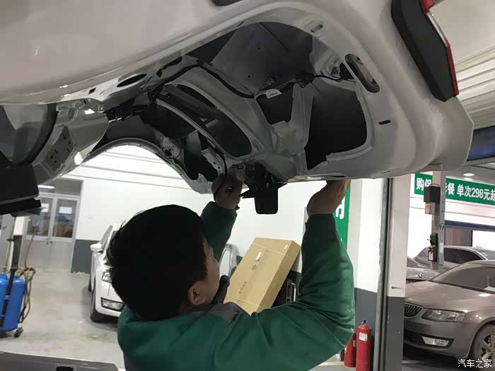

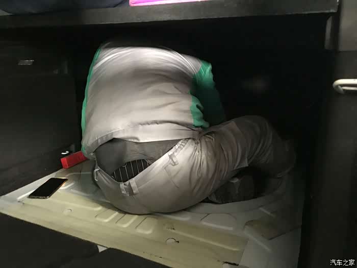

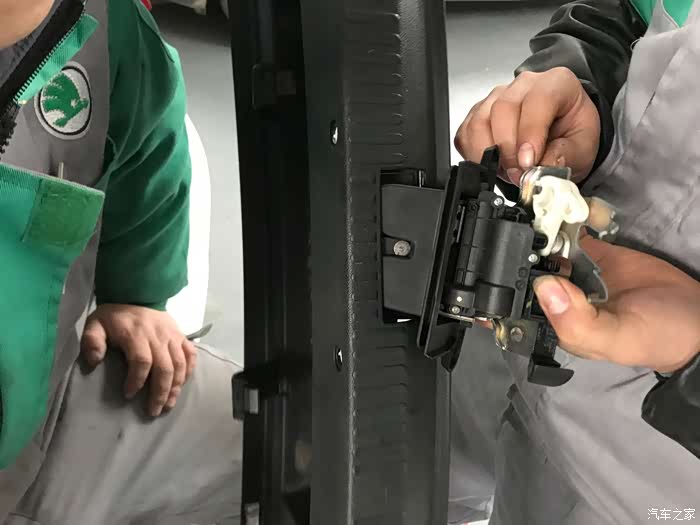

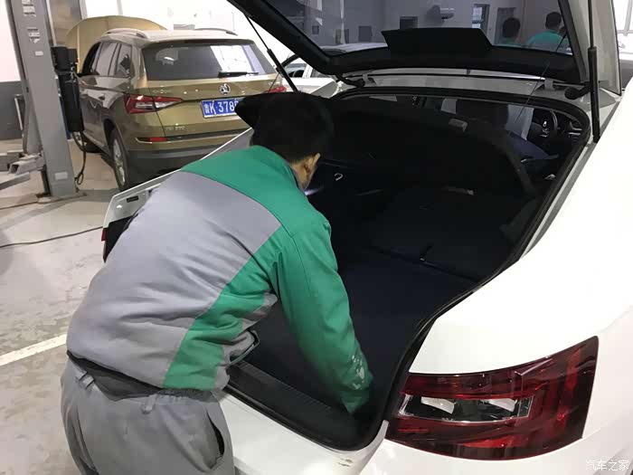

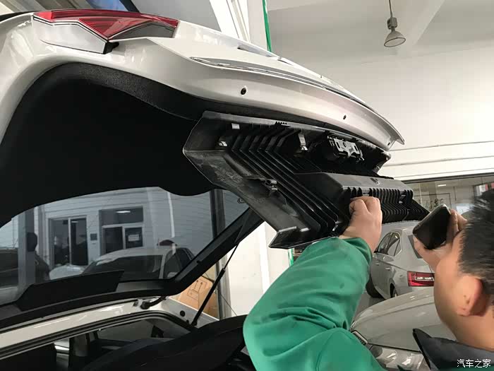

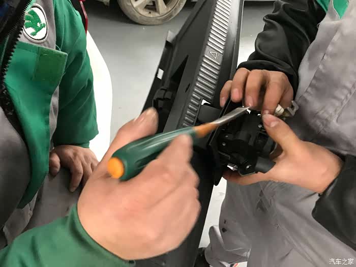

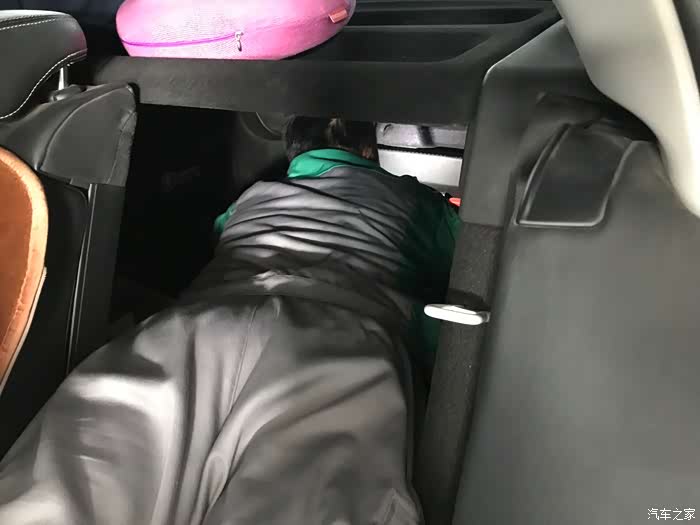

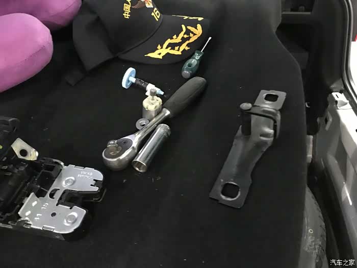

在此特别要写的是维修过程,希望给车友提供一点经验。一般后备箱锁死以后,在后备箱内是可以打开的,就是在拉手旁边有个槽,用螺丝刀将开关推回位置,后备箱就打开了。但是这一次出问题,不管怎么推开关,也打不开。经过研究,把后备箱盖板拿了出来,将下锁扣一块拆解,然后才将后备箱打开,本质上打开后备箱的时候,锁还是紧密锁在锁扣上的。然后拆下锁的机械部分,发现有部位断裂,然后将锁机彻底拆解,才得以拆下来。
