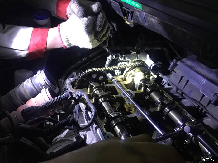

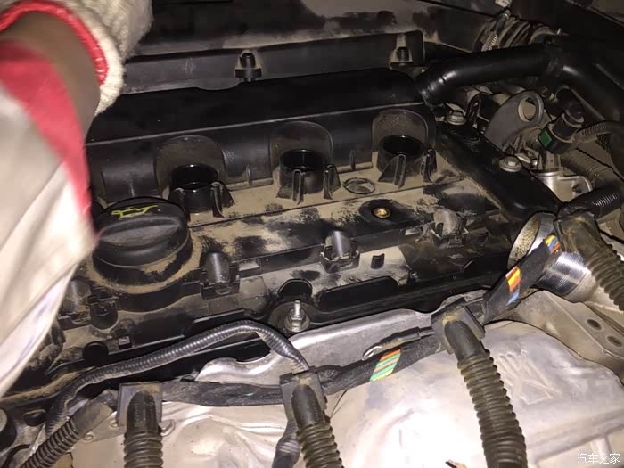

准备开始各种拆

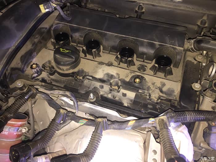

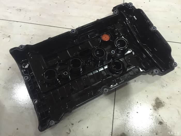

拆掉气门室盖子后看到链条等部件
发动机里边还挺干净 没有什么积碳

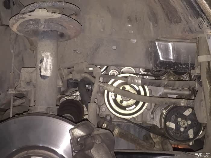

各种附件拆掉
气门室盖子

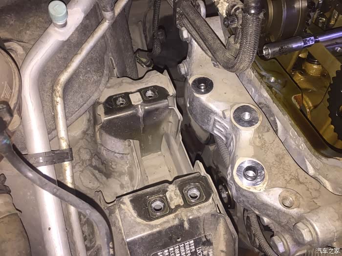

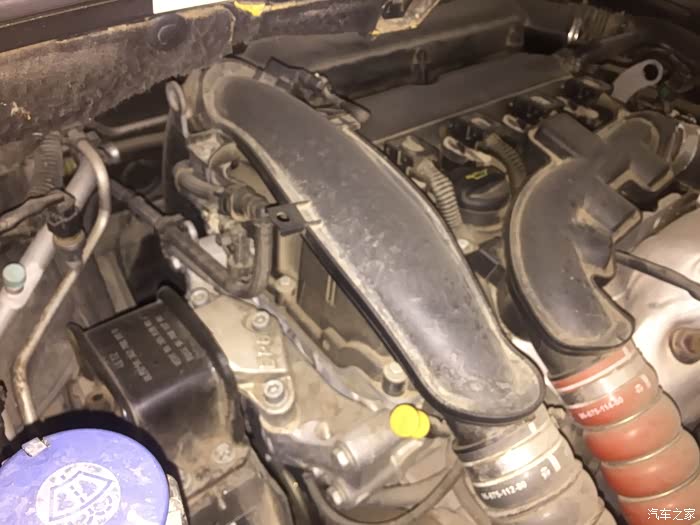

拆掉发动机右前之架

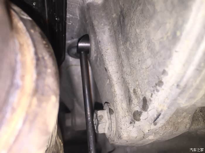

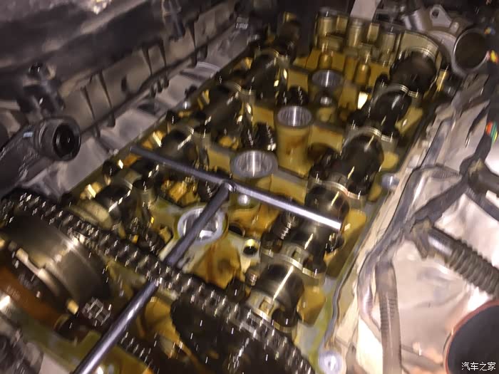

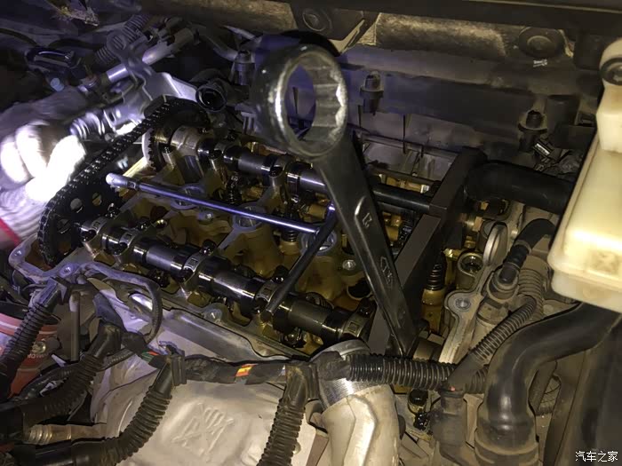

曲轴定位孔 安装定位工具在这里

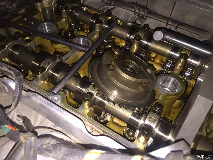

安装凸轮轴定位工具

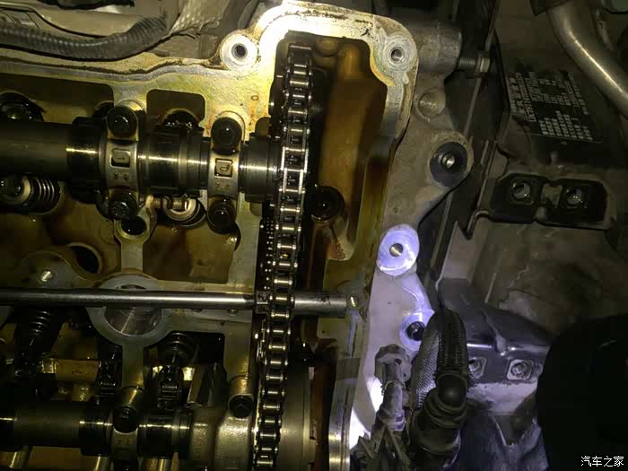

固定好凸轮轴 拆掉链轮

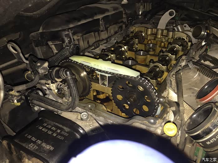

拆各种固定螺丝 已经链条涨紧器

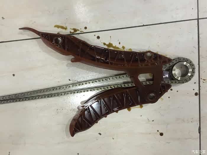

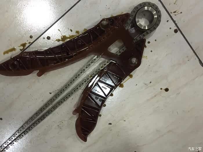

取下链条 等其他附件

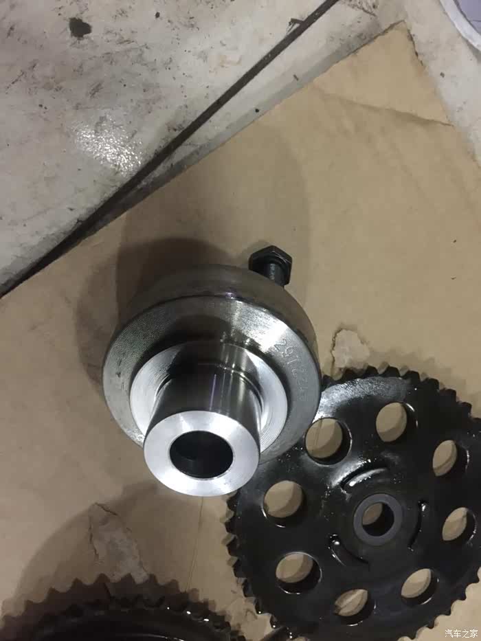

拿下来的凸轮轴轮

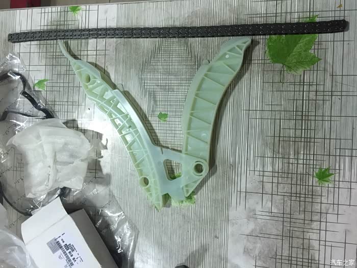

准备安装上去的新备件

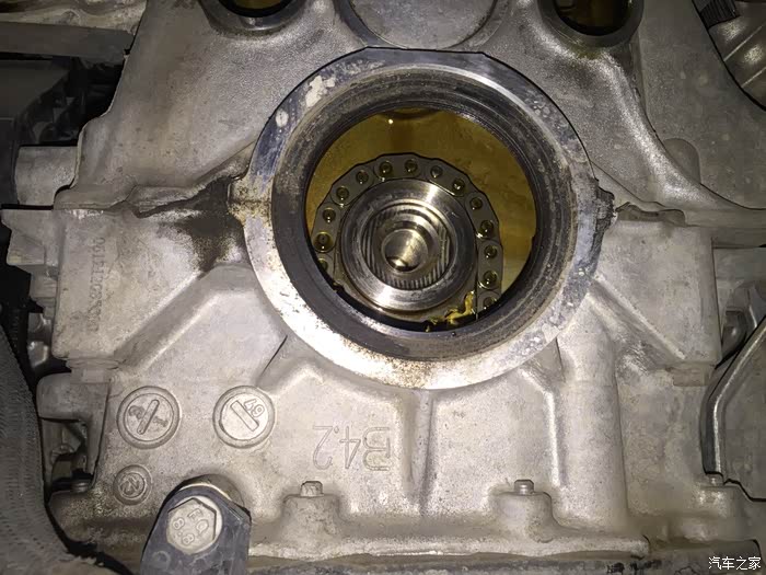

曲轴前段拆掉后
拆下来的轮
