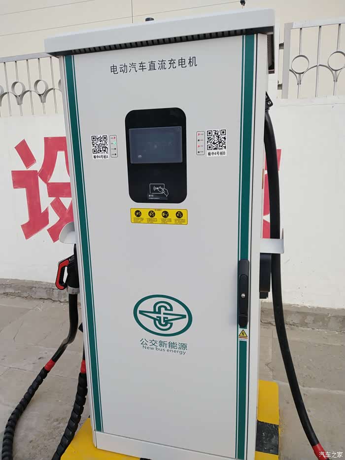

近期,本地公交公司上了150kW的双枪快充桩,有兴趣开着939的元EV360去充电

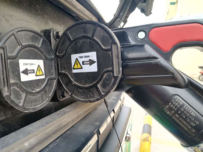

在车头的充电口防尘盖上写着750V/200A
咱们都知道功率=电压×电流,也就是750V×200A=150kW
意思可以支持峰值150kW的超级快充吗?

新150kW超级快充桩

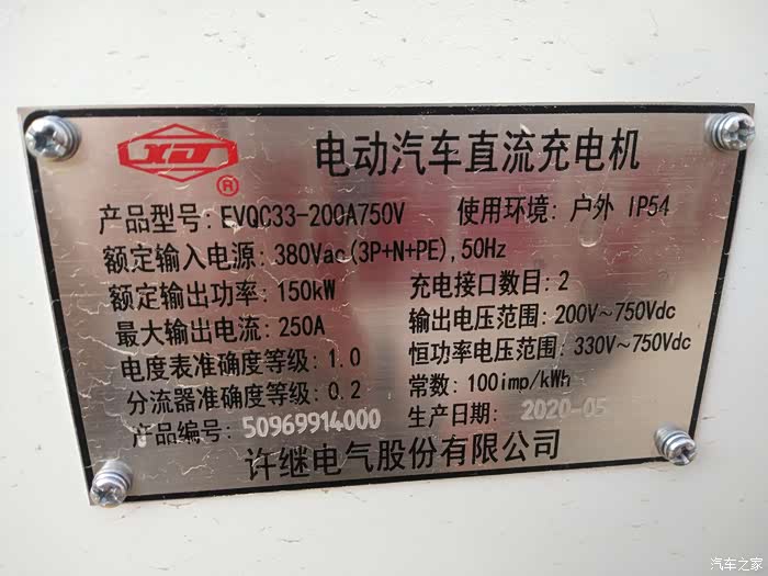

150kW快充铭牌
车头的充电口防尘盖上写着750V/200A,输入功率应该是750×200=150kW

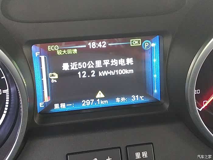

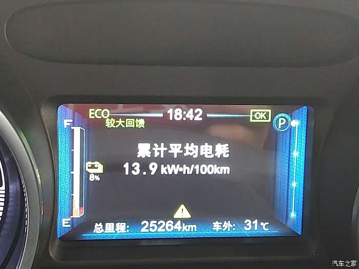

从8%开始充电,天热开空调,92%的电量跑了297.1公里
1年7个月跑了25264公里

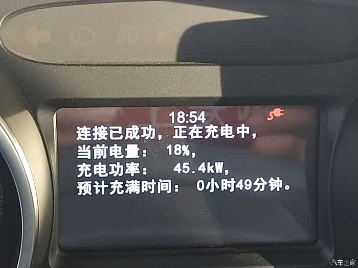

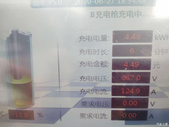

充到18%时功率是45.4kW
充到18%时电压367V,电流124.9A,功率=367V×124.9A=45.83kW

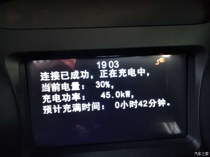

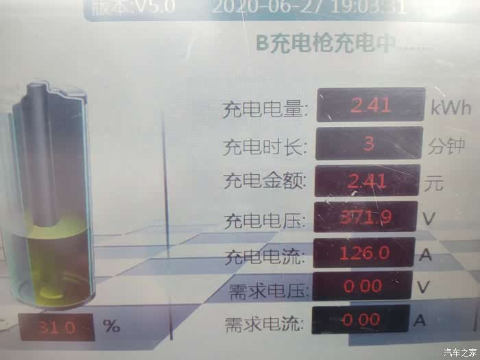

充到30%时功率是45.0kW
充到31%时电压371.9V,电流126.0A,功率=371.9V×126.0A=46.86kW

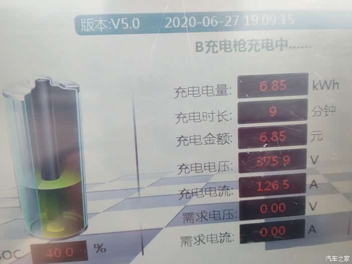

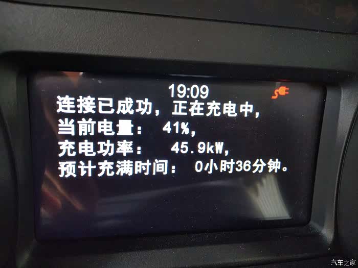

充到41%时功率是45.9kW
充到40%时电压375.9V,电流126.5A,功率=375.9V×126.5A=47.55kW

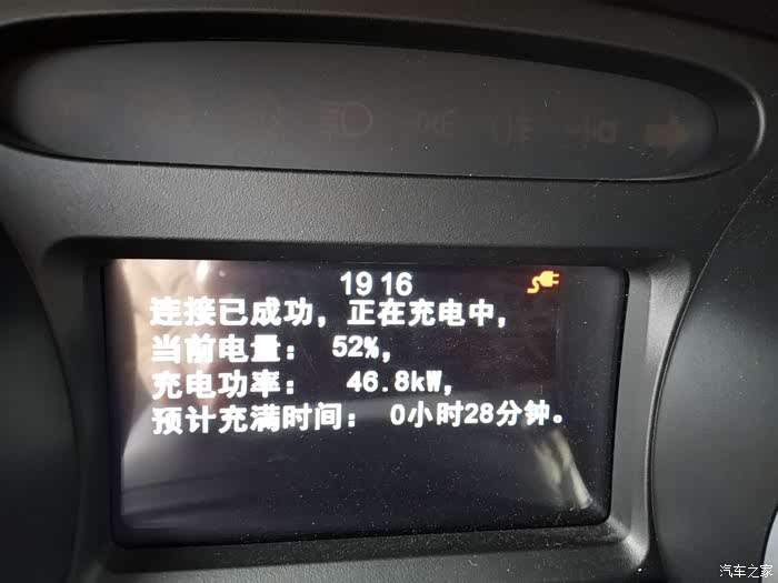

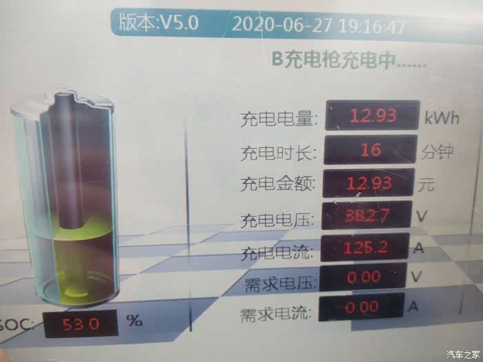

充到52%时功率是46.8kW
充到53%时电压382.7V,电流125.2A,功率=382.7V×125.2A=47.91kW

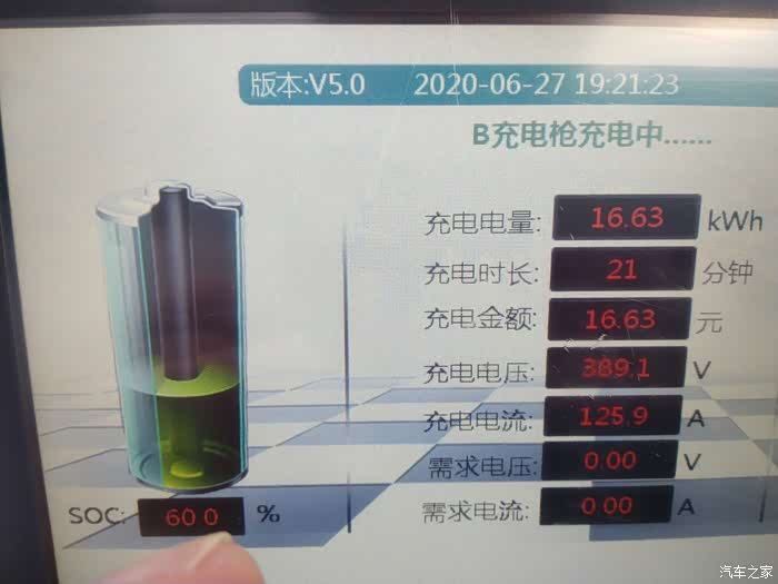

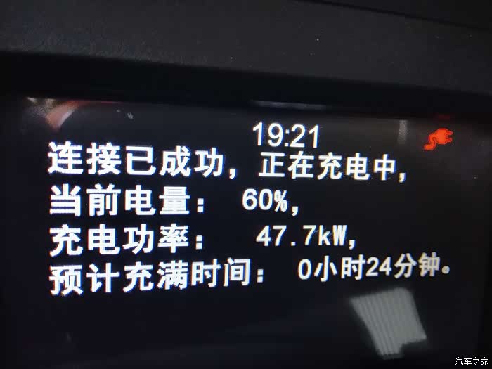

充到60%时功率是47.7kW
充到60%时电压389.1V,电流125.9A,功率=389.1V×125.9A=48.99kW

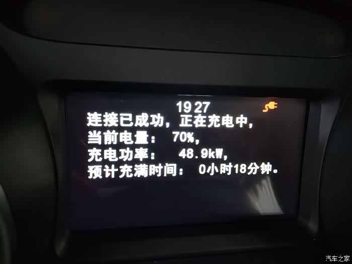

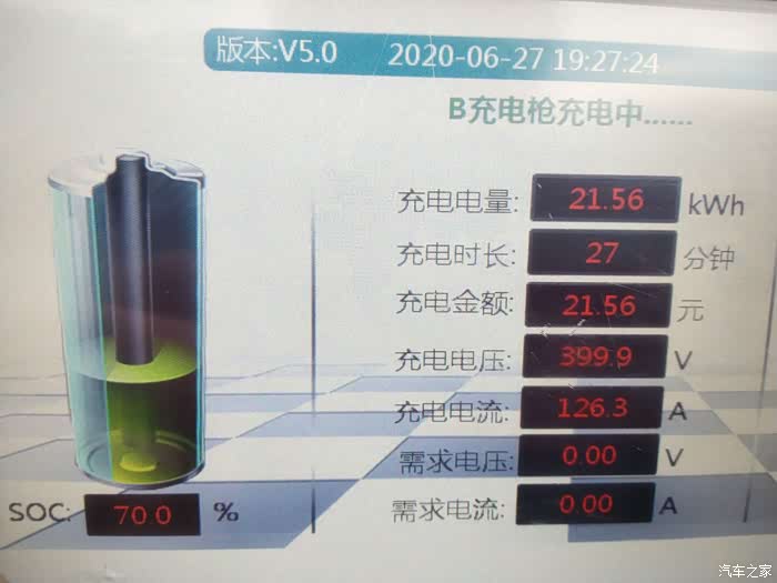

充到70%时功率是48.9kW
充到70%时电压399.9V,电流126.3A,功率=399.9V×126.3A=50.51kW

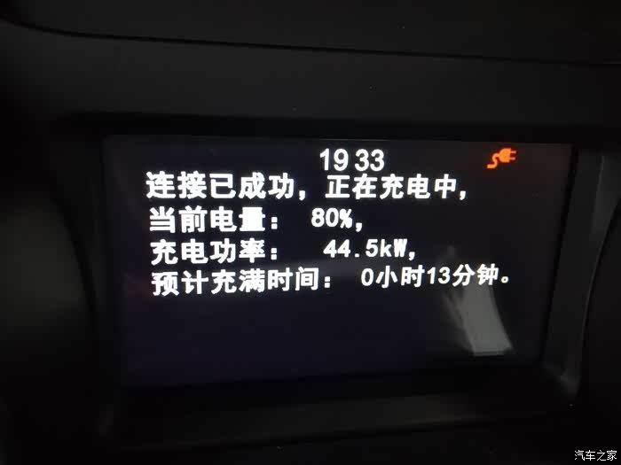

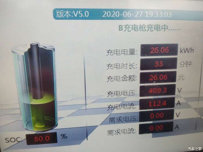

充到80%时功率是44.5kW
充到80%时电压409.3V,电流112.4A,功率=409.3V×112.4A=46.01kW

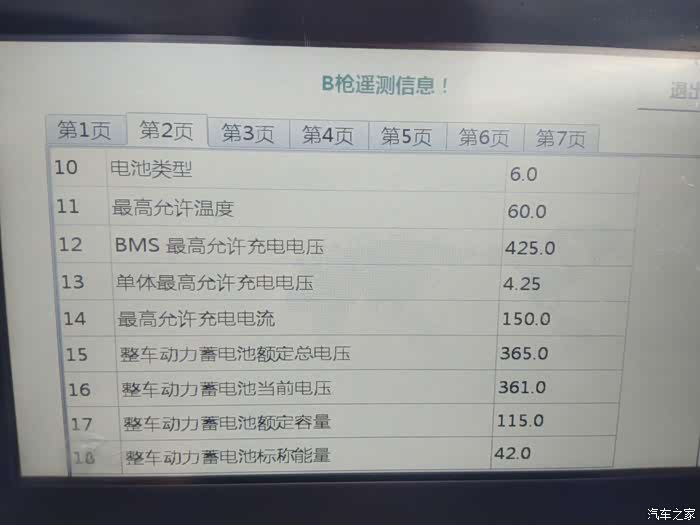

实际上,从电桩收集车辆信息里,最高支持425V/150A=63.75kW,符合实际上40kW左右的损耗后真实数字
但为何在充电口盖子上写的是750V/200A=150kW?

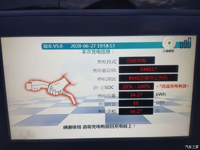

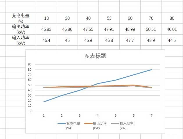

从Excel表格中可以看到,实际充电功率一直在40kW左右,没有达到充电口防尘盖上标注的750V/200A=150kW,但去掉损耗后,接近电桩收集车辆信息里425V/150A=63.75kW,所以元EV360最大支持的是60kW的快充
本次充了34.27度电,不是150kW的快充,而是60kW的快充效果
