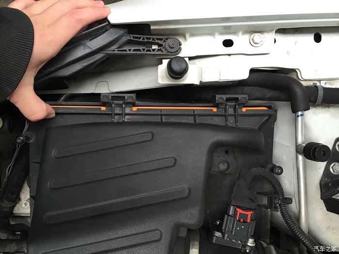

箭头方向有两个卡子,螺丝全部拧松后,抓住整个盖子,水平向右拽就好

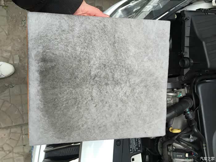

成功打开空滤盒子,抽出空滤更换就好
使用4800公里,于天津市,PM2.5常年爆表,目测还能用一段时间,准备7000公里换机油机滤保养时候更换
原厂空滤品牌及零件号
装回盒子的时候注意,先把这两个卡子卡住。

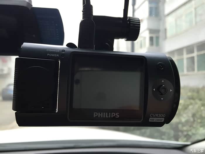

下边开始安装行车记录仪,电子产品我还是喜欢买大品牌。

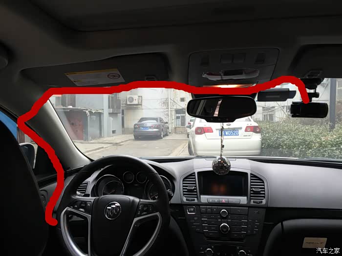

很多行车记录仪都是插点烟器取电的,作为一个严重的强迫症患者,实在受不了看到明线,我决定用降压线,取保险盒电源,完美暗线安装。

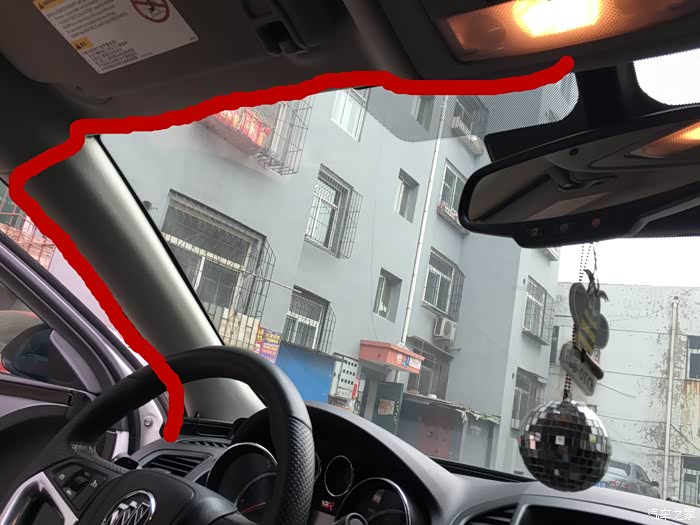

行车记录仪是我自己早就安好的,很多车友问我如何取电安装,我就统一写一个教程好了。红色线路是降压线的线路,先把行车记录仪安装好位置,插入miniUSB接口,顺着图示线路走线。

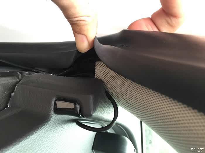

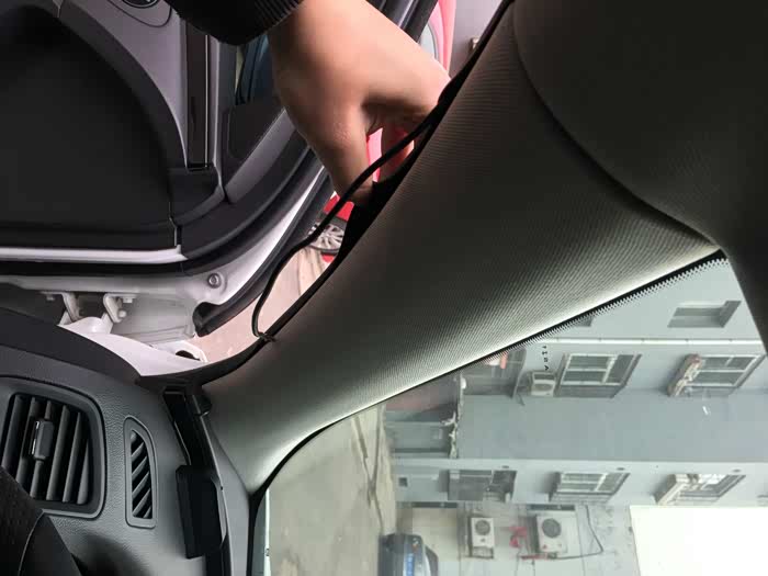

到达A柱时候的走线方法
把线塞在密封条里

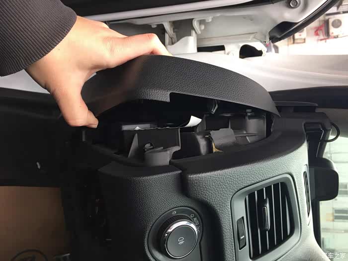

降压线塞入密封条,到达保险盒这一段,需要拆下内饰盖板,直接拽开就好,很结实的
密封条处穿线的细节图,右边是前雷达显示仪的线

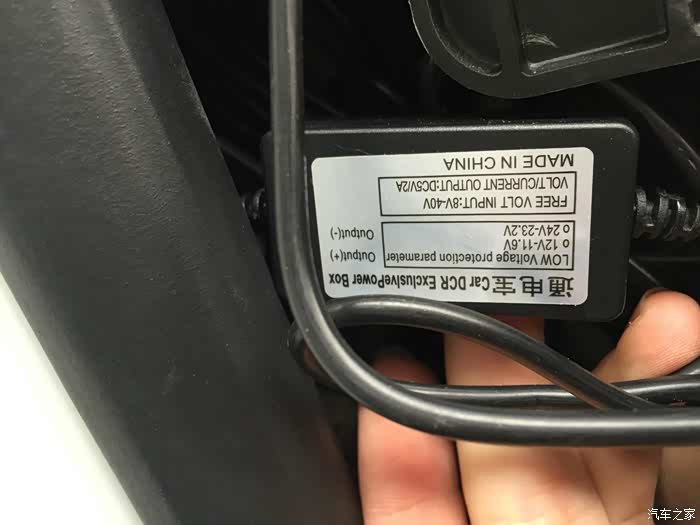

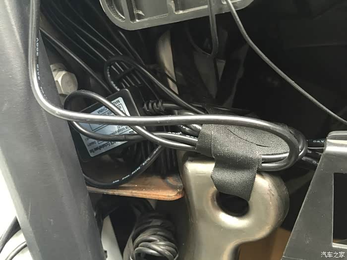

降压线的小变压器
多余的线用电工胶布整理好,固定在这里,虚搭着容易异响

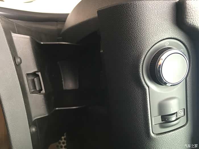

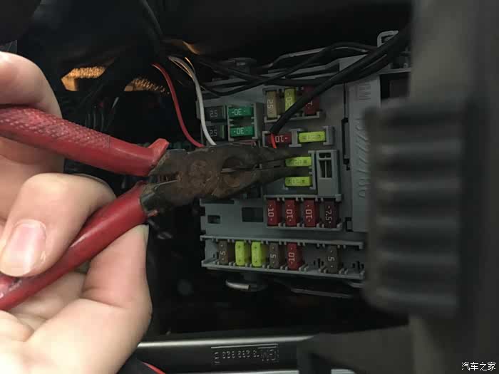

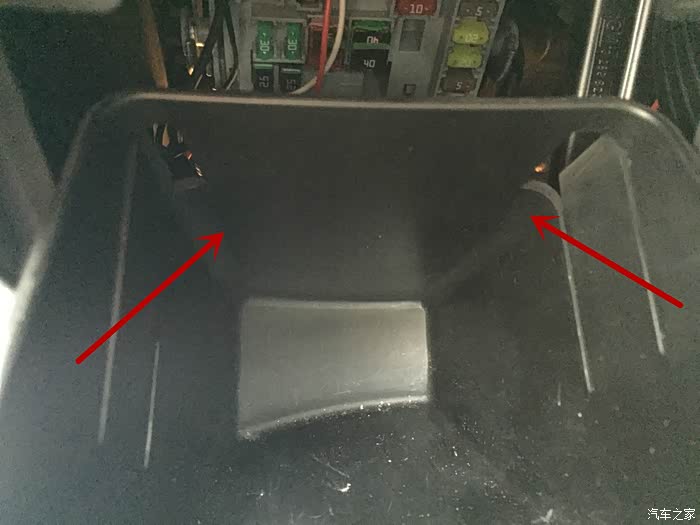

这时就到了保险盒取电的时候,车内保险盒在灯光控制纽下边,打开储物盒
储物盒两边有卡子,两只手按住,同时向里推
储物盒拆下,话说5.24嘛意思~~~不明白了

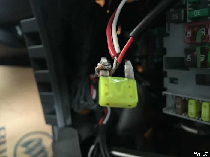

先将车辆断电,用尖嘴钳拔下图示这个保险丝
我以前装的前雷达也是从这里取电的,上方的红线是行车记录仪降压线,所有需要取电的线直接缠在一起就好。

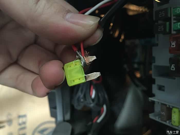

保险取电很方便,但是千万不能短接保险丝,否则保险丝失效是很危险的,像这样缠在一个脚上就好
缠好,插到保险位

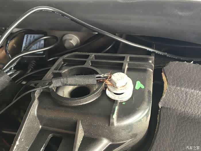

降压线的另一条黑色地线需要搭铁,拧在车身钣金任意螺丝即可
安装完成后通电测试。打火之后行车记录仪通电工作,熄火断电记录仪自动关机。
