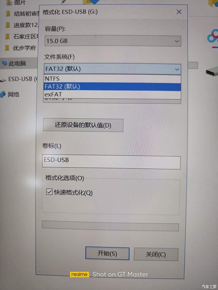

    然后我们需要将U盘格式化,需要注意的是格式化前选择格式为FAT格式

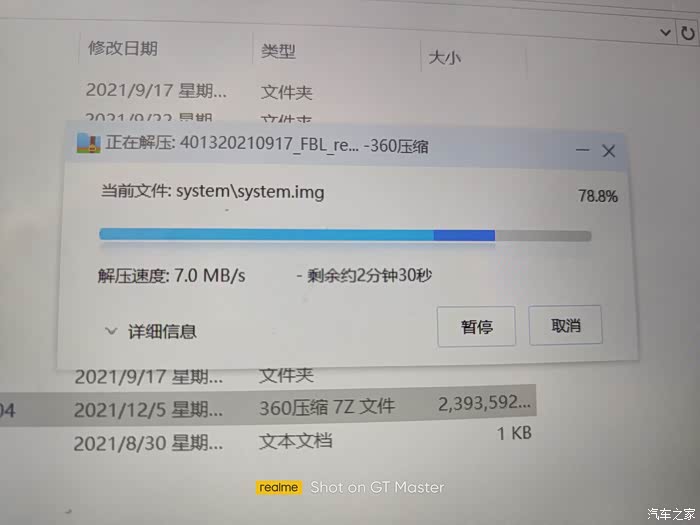

    然后我们下载好安装包,这是一个.7z的压缩包,我们直接将这个压缩包解压到U盘里,其他的什么都不要动,然后U盘里也不要再放进任何东西,就这些安装文件就好

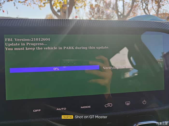

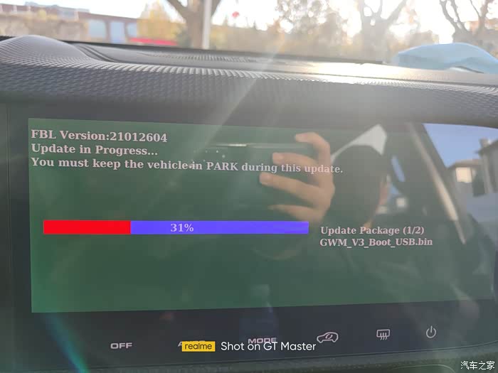

     然后我们直接将带有安装文件的U盘,车机自动黑屏,然后自动开始升级
     升级文件很多,持续过程将会有20多分钟,在升级过程中不要进行任何操作,当然也不能关闭电源,静静等待就好,我们可以看到进度条

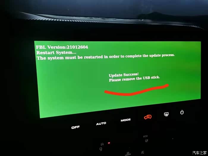

    最后升级完成,屏幕中显示update  success,表示升级成功,我们启动车辆

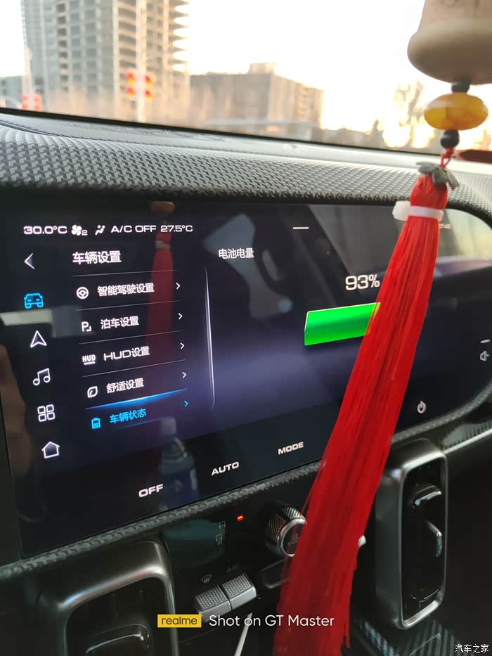

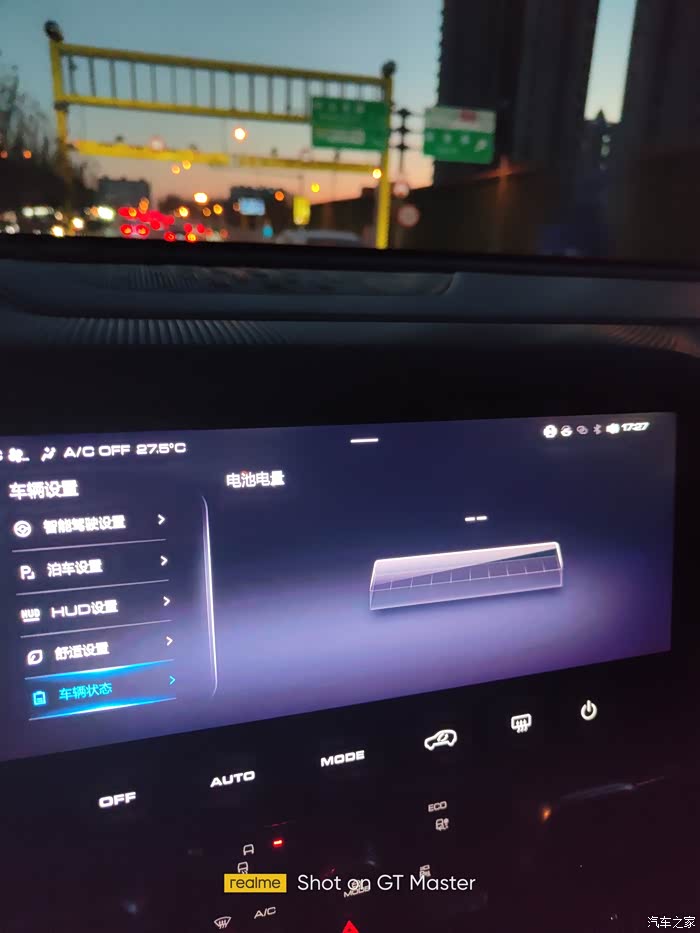

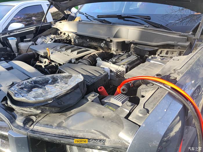

    好吧,就下图这种情况我说明一下,我升级过程中也没有查看电量剩余,直接升级,造成车辆亏电,直接打不着火了,还专门叫同事过来对火,所以大家切记,一定要保证电量充足啊,兄弟们切记切记。
    启动车辆,我特意看了一下状态,结果电池直接是空的,开了很久还是这个状态,不过我估计是新系统还没有适应,第二天的时候直接到了93%,也算是恢复正常

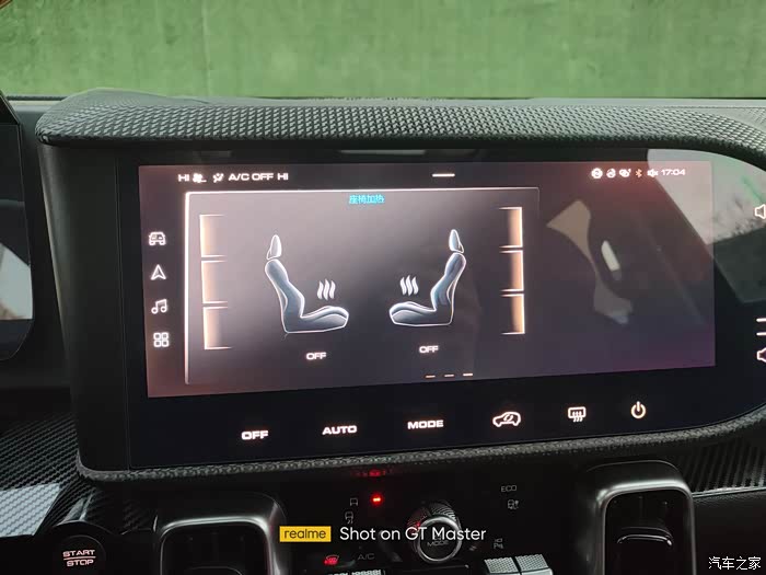

     正常主界面左滑,座椅加热。

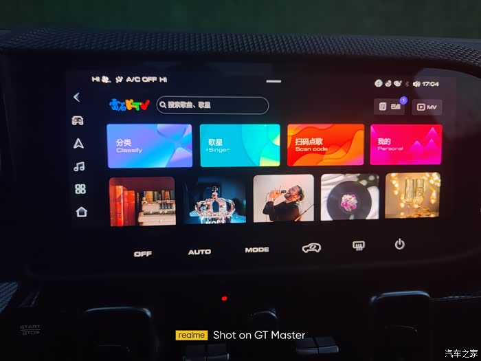

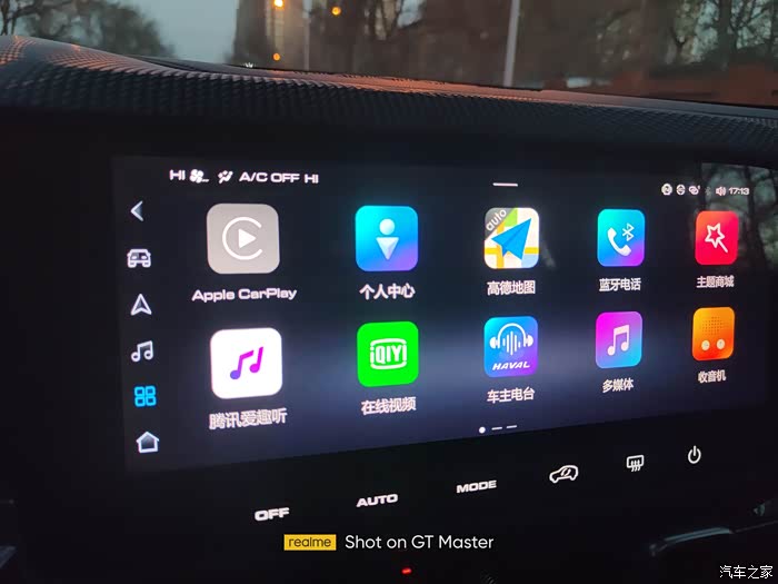

     然后app里多了个车载KTV,试了一下,需要专门的蓝牙话筒进行K歌
     新增的carplAy,奈何我是安卓机,所以这个没法试了

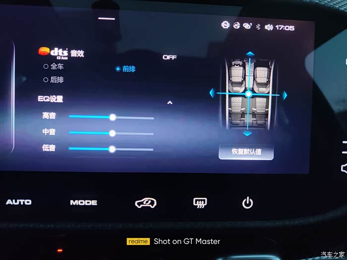

    听说新系统音质有了提升,我特意尝试了一下,将EQ设置里的高音设置为7,中音设置为8,低音设置为10,你会发现噔噔噔噔,真的是震撼了一些。

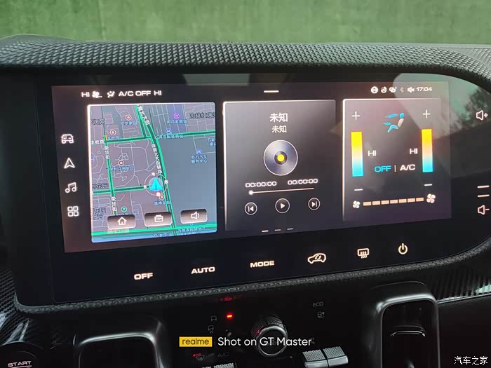

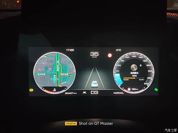

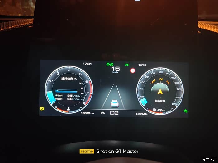

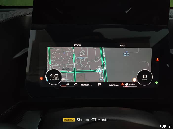

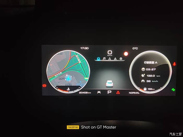

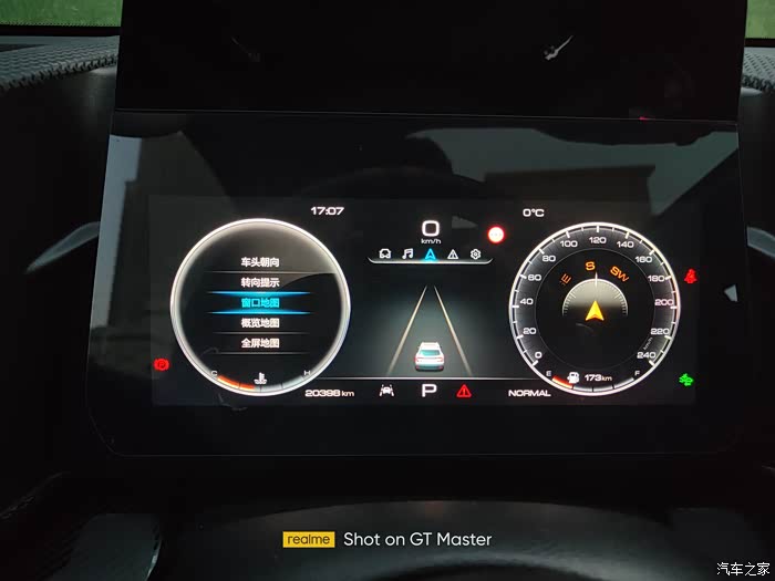

   这个表盘主题真的是可以了,我们可以有不同的组合,窗口地图显示,平均油耗显示,而且你可以让他们显示在左边表盘,也可以展示在右边表盘
   我们可以将音乐媒体显示在表盘,适配良好
   三指飞屏在这里也可以酷炫一下,地图直接平铺在屏幕上
    方向盘右边的键盘可以进行各种操作,让不同的项目显示在仪表盘上
