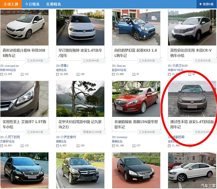

此帖已被收录至论坛精选日报-行车点评更多精彩内容戳这里
第一次发作业就上精选日报了,鸡冻,鸡冻!~~~

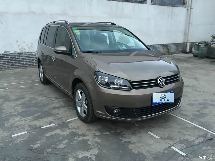

侧脸30度

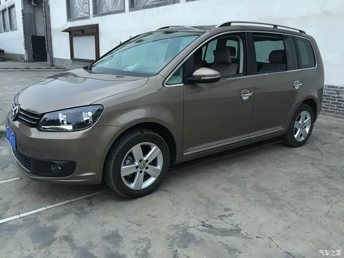

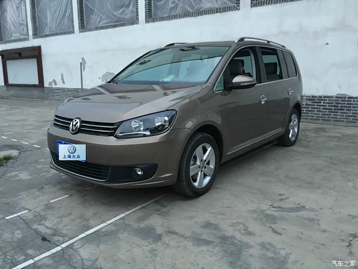

左侧脸45度

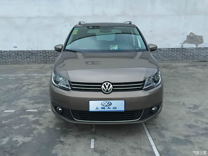

正面照,有点像上一代的高尔夫和POLO,也说明了途安真的是快换代啦,这一代的风格坚持了那么多年了,够了够了

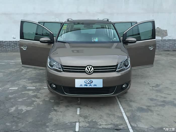

大鹏展翅,惯例

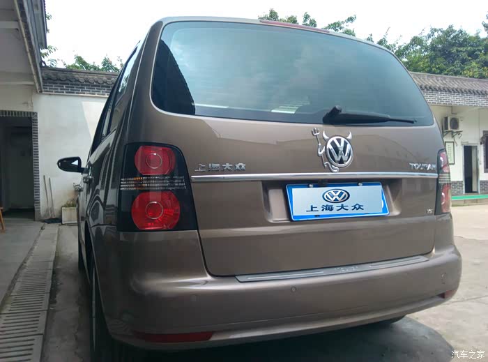

自舒没有后备箱的亮条,在马云那里买了一根所谓原厂的,我也不知道是不是原厂,价格和副厂的比高一倍

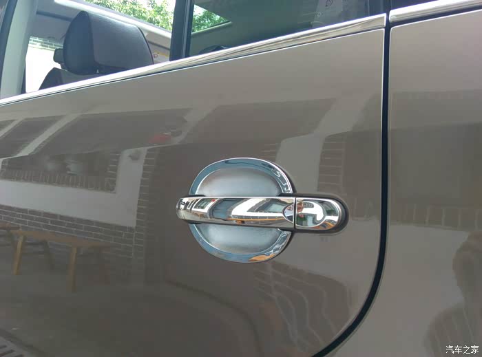

拉手和拉手腕

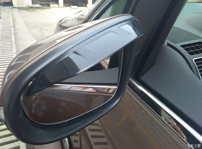

倒车镜雨挡,不是很完美,尾巴处粘不了,算了不想退货了,能用多久用多久吧

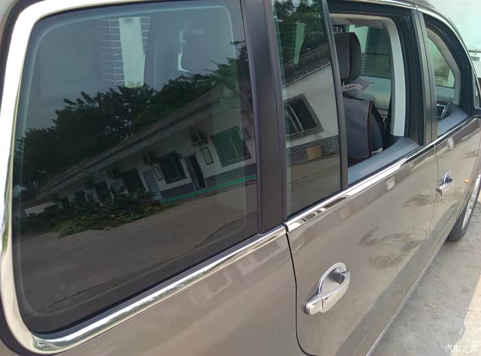

车窗亮条

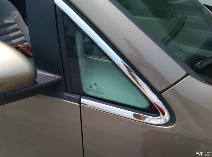

A柱车窗亮条,如果有安友想加这个部位的,要慎重考虑,因为很容易爆开,我的爆开了2次,今天粘第三次了,买的时候商家送了几卷所谓的3M胶,但是粘力有限,这个地方不好粘。

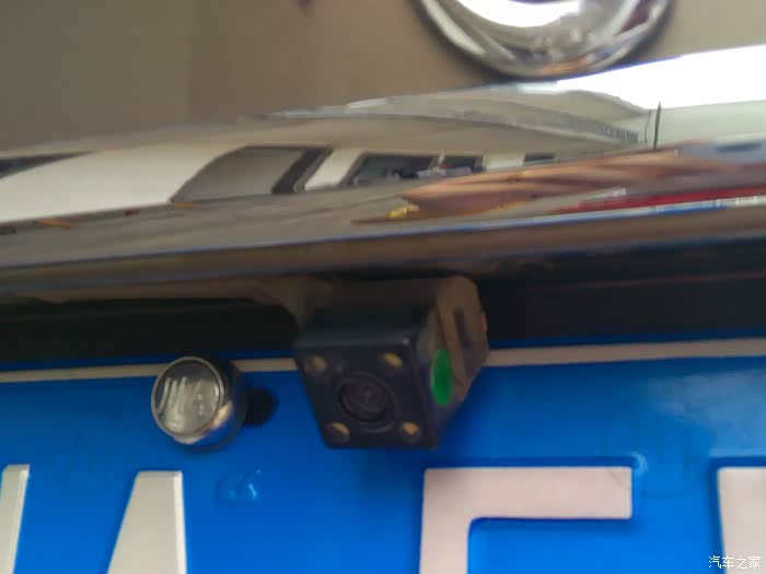

牌照灯式的倒车摄像头,如果要加装原厂的手扣摄像头,必须扩孔,算了,不想动手术,据说这个效果比原厂的好,又有人说这种的暴晒以后容易坏,看有空了给它加一个遮阳帽。

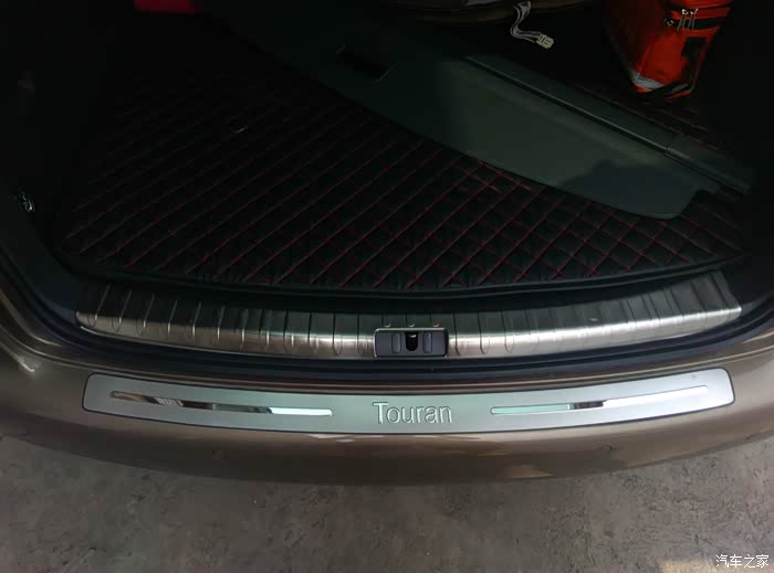

后保险杠迎宾踏板和后备箱踏板,铝合金的很硬

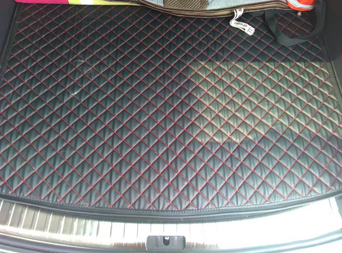

后备箱垫,很便宜,几十元

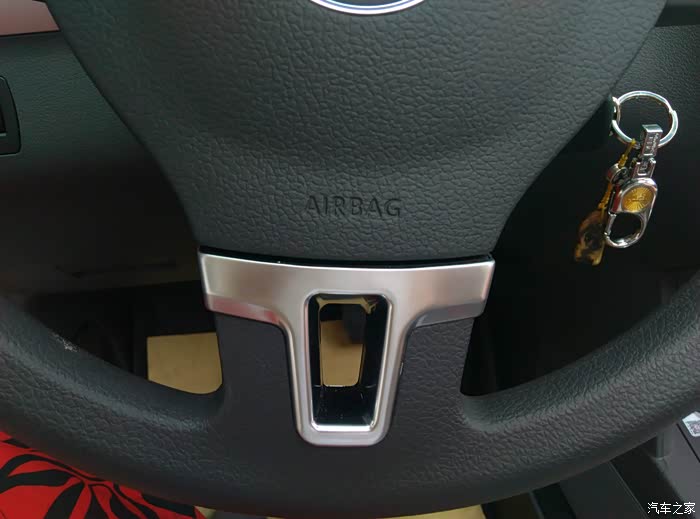

哑光的方向盘亮片,这个大家都知道,13元

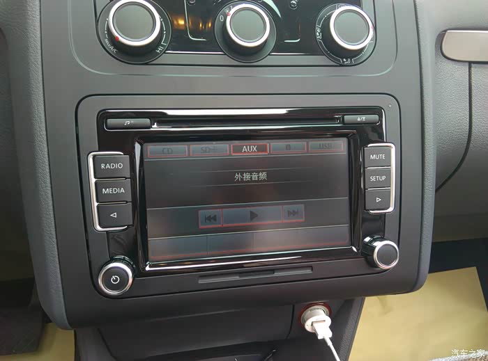

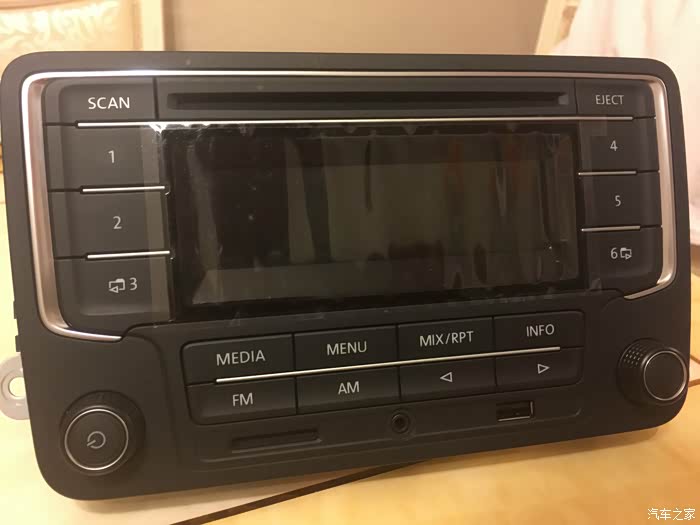

换线RCD210,改装的RCD510
换下的原厂210,如果有谁需要的话,全新的,100元出。

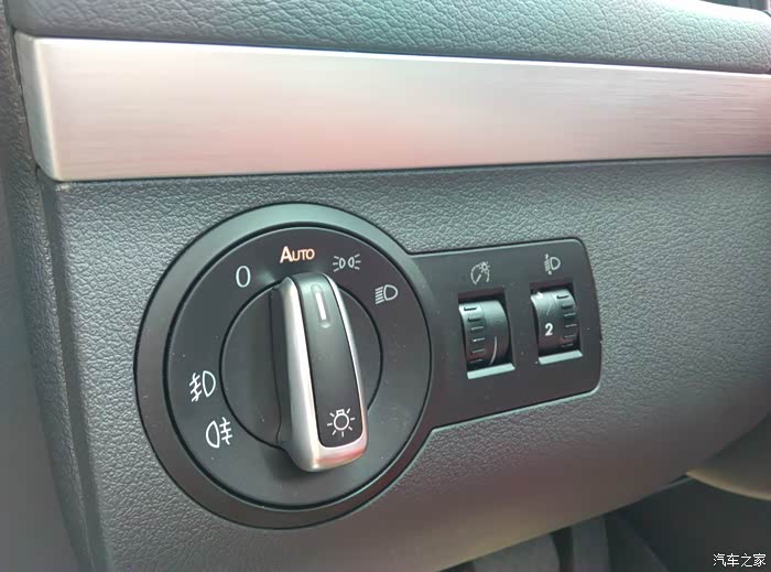

改装的自动大灯开关,自舒有光感,所以直接换就行了

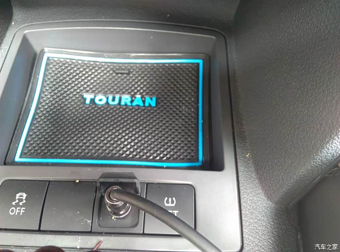

RCD510没有AUX接口,所以加了一个AUX插孔,AUX线是秋叶原的

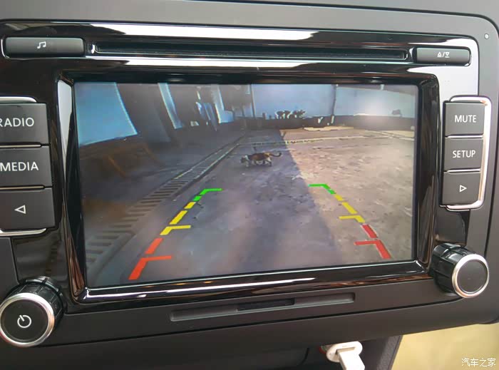

倒车后摄像头效果,一般般吧,如果跑了泥巴路,直接就看不了,必须把泥土擦干净

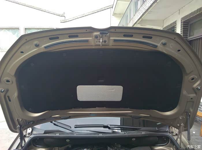

发动机隔热板带铝箔的,好像是100米左右

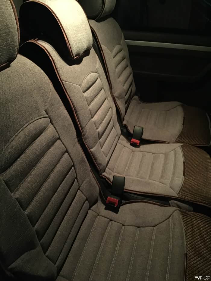

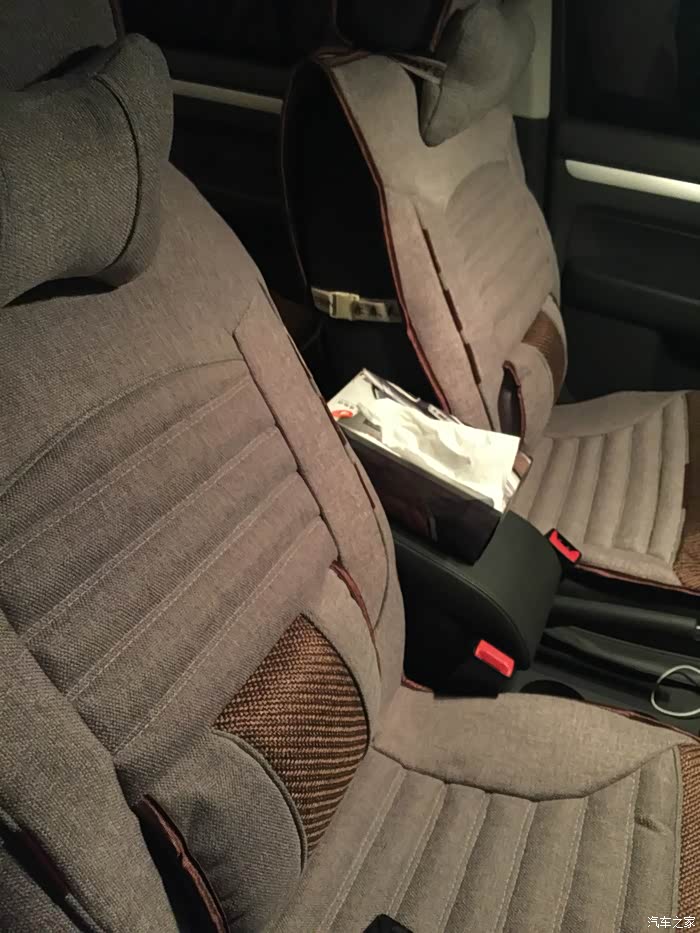

看见一个车友买的座套,我也搞了一套,458米
这个座套是途安订制的,很合适,质量也很好,做过精细!

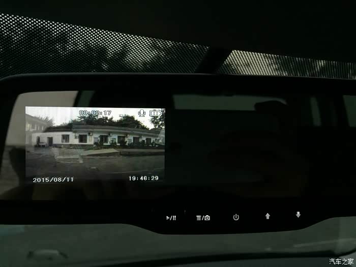

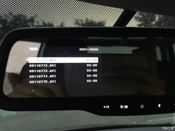

伤害大众原厂行车记录仪,也是伤心的东西,帖子最后有讲。
可以回放

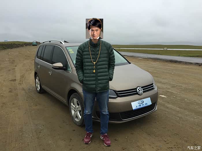

路过查真梁子,4345米海拔,途安没问题

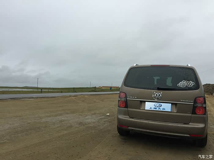

草原上的屁股

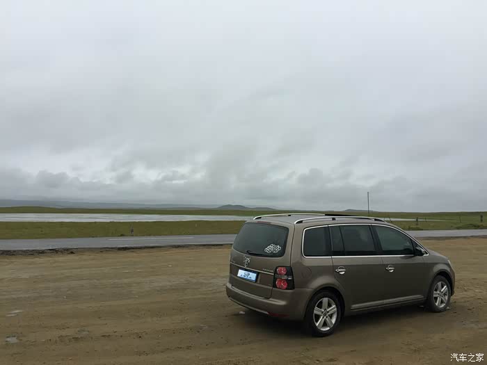

阴雨天气的草原

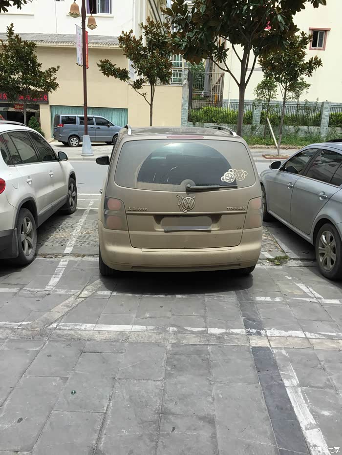

回来时候,眼睛和鼻子已经找不到了

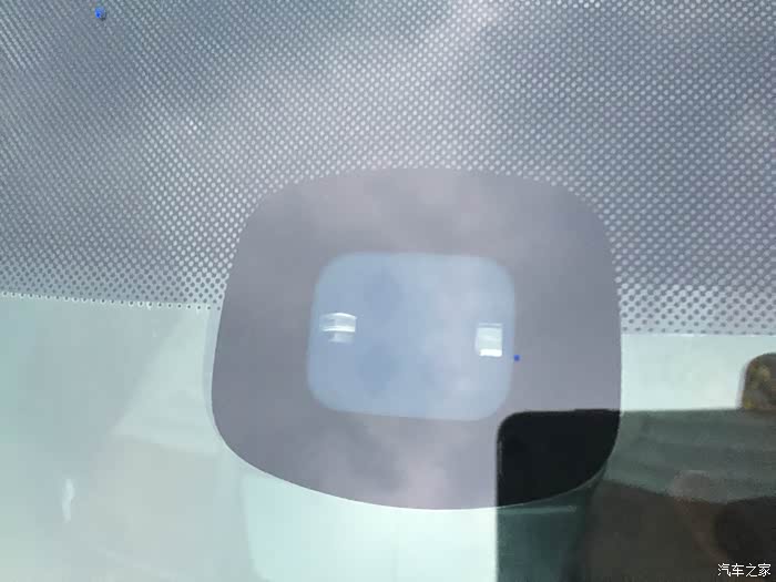

最后一张图,是前挡风玻璃的光感和雨感,改装原厂行车记录仪的时候,没有发现问题,若尔盖之行的时候遇到了下雨,居然雨感不起作用了,最后回来的时候去找改装店检查,师傅用5053刷了雨感的灵敏度,把0730ED,改成了0710AD,我不知道是什么意思,就是说以前的编码感应度比较低,不是改装记录仪出的问题,到了今天我才发现还真是改记录仪把雨感给伤了,图中那4个菱形的东西,就是雨感,当时装后视镜的时候,卡子有点松,就敲了一下,本来那4个雨感是贴在玻璃上的,今天发现居然有些分开了,中间有空气,最后自己又拆下,重新把卡子弄松了一点,最后才完全的吸附在玻璃上,现在看4个菱形的雨感是黑色的,对吧,之前有空气进去,是白色的,所以大家一定要注意这个问题,改这个记录仪的话,千万不要去敲记录仪那个固定卡子,如果有空气的话,会影响雨感工作的。
