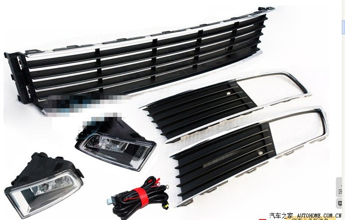

具体配件:雾灯2/185=370元. 镀铬雾灯罩2/65=135元.镀铬下中网135元. 雾灯线束80元。
   直接配上图比较直观

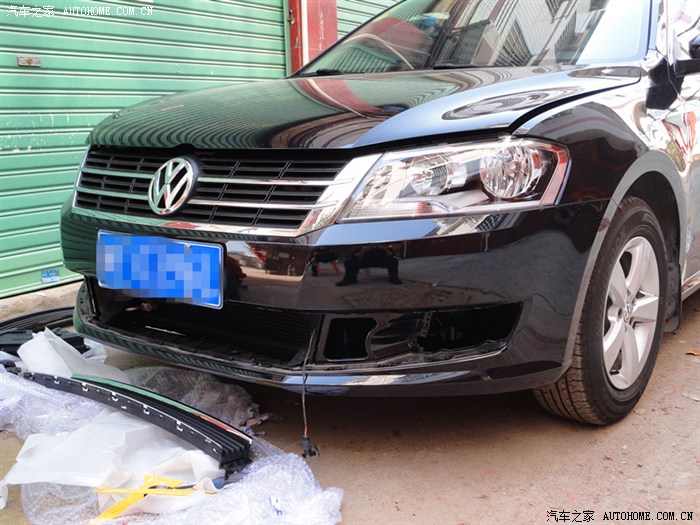

   车子开到修配店门前,师傅拆开配件包装,准备拆下中网。
   我在论坛上看到有些车友改装(加装)前雾灯好像还需要拆下上中网以下的全部,其实完全没有必要,工具只用二片拆装塑料片,就能直接把下中网拆下,可惜我没来的及拍下照片,师傅已经把它全部拆下了,非常简单。

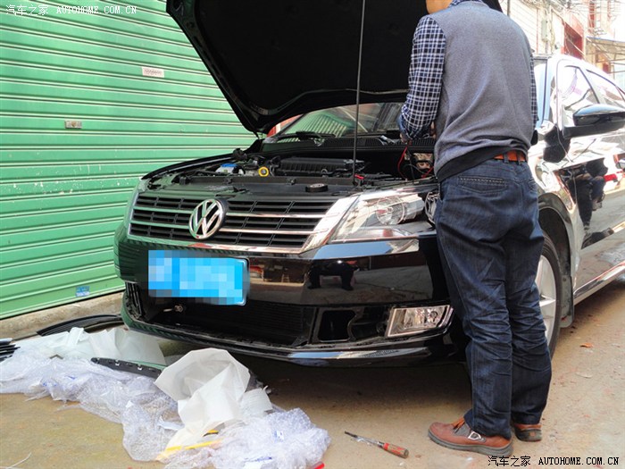

拆完下中网和二边雾灯罩,师傅准备先装二边的雾灯。
一下功夫师傅就把二边的雾灯装上了。

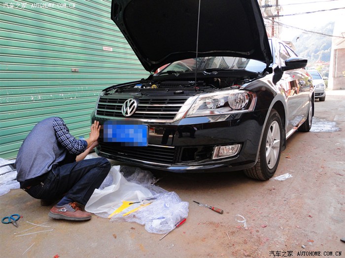

装好二边雾灯,师傅正在安装雾灯线路(师傅安装雾灯线路我也不好拍照片,所以没有具体线路连接的照片)。
连接好线路,师傅正在安装下中网和雾灯罩。

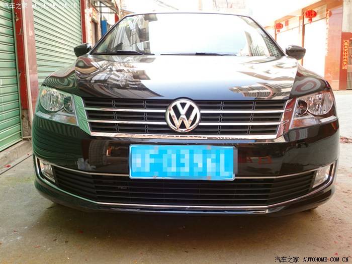

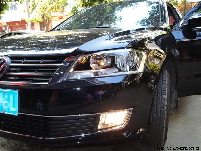

雾灯线路是连接在小灯上的(开小灯雾灯也就亮了)。好了,大功告成。
   我现在看2013款1.6朗逸风尚型就比较协调,比较完美了,各位车友你们看呢?
