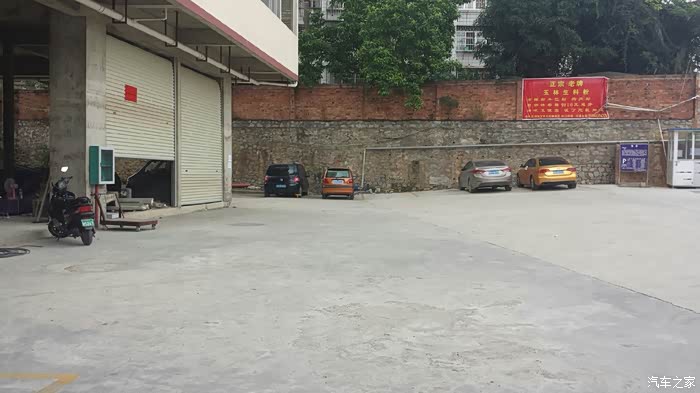

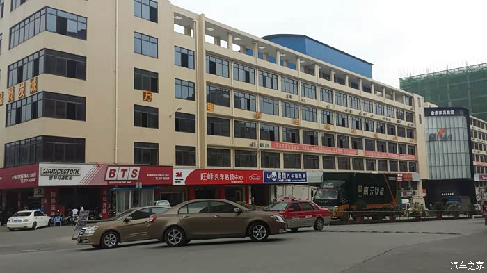

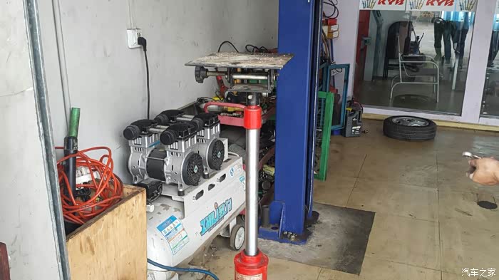

,昨天开夜车速度也不快,遇路坑,车子感觉就要散架似的,魂都没了,于是今天决定去改避震,车是在南宁***汽配城一家店换的避震,上图

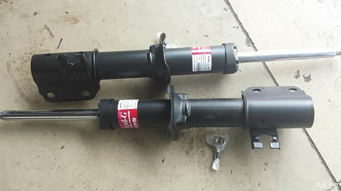

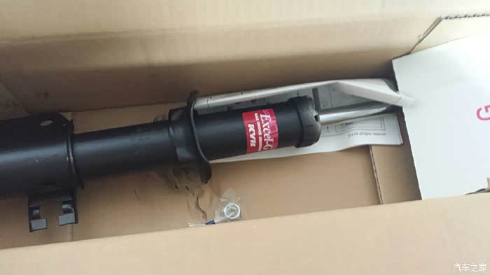

这kk跟旁边的MVP比还真小,

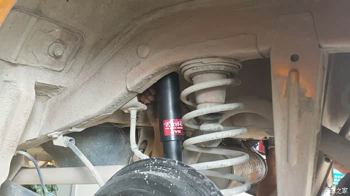

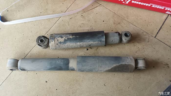

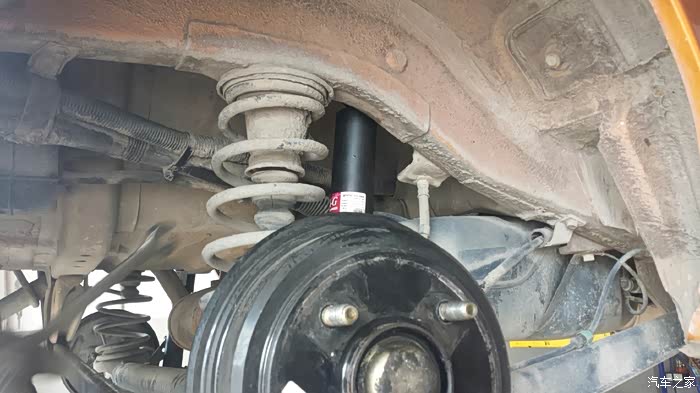

后避震都漏油了,修车师傅说没办法回弹都不能用了,速拆,后面的比较好弄,10分钟弄好了
避震后面是国产的,店老板说后面没进口的,各位大神是真的吗?
后面装上了,希望有效果。

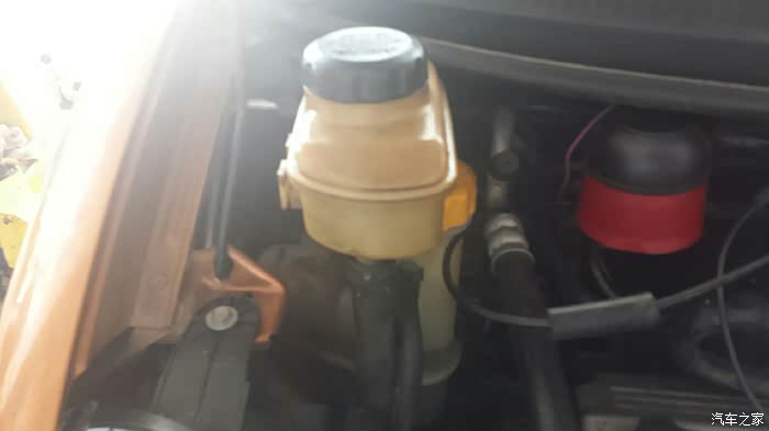

前面要把助力油壶、电瓶、保险先拆了才能拆前避震总成,

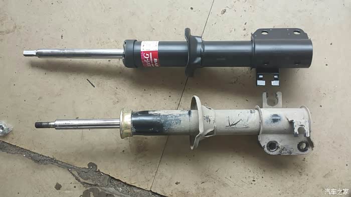

拆完我猛然发现这口子附近怎么有一堆苔藓啊!太黑拍不到,跟师傅借了把扳手把苔藓刮了
对比一下新旧

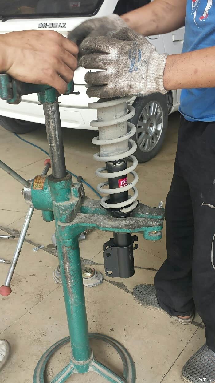

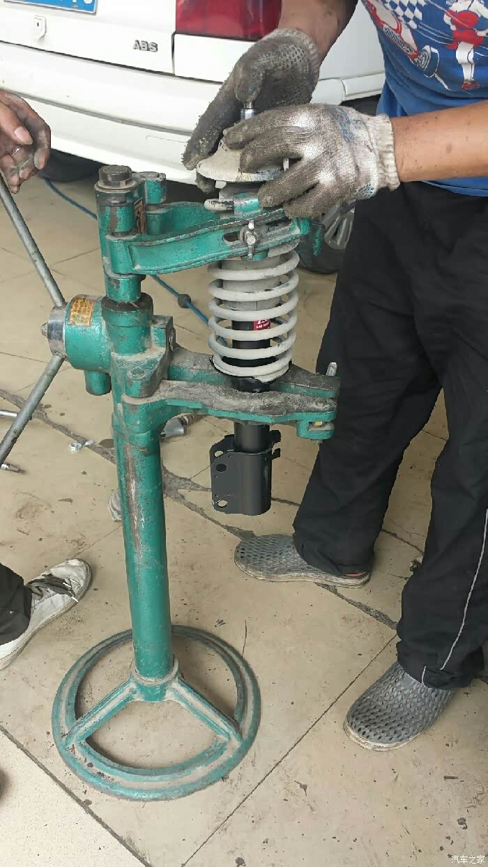

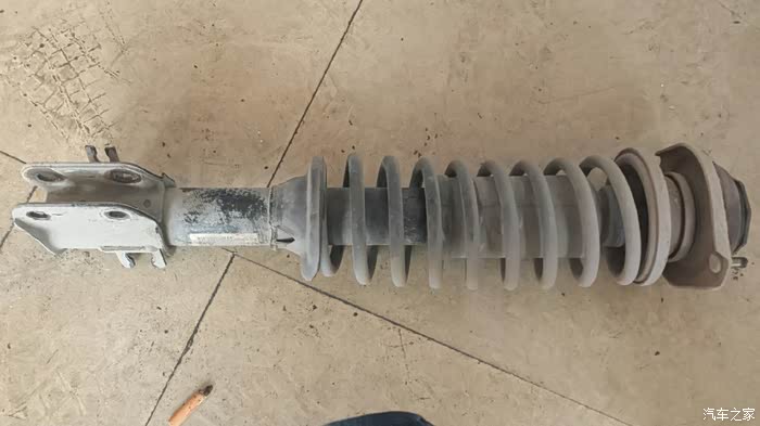

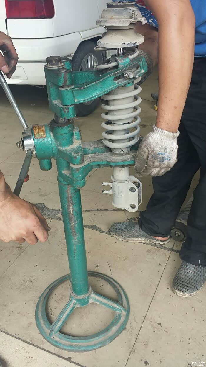

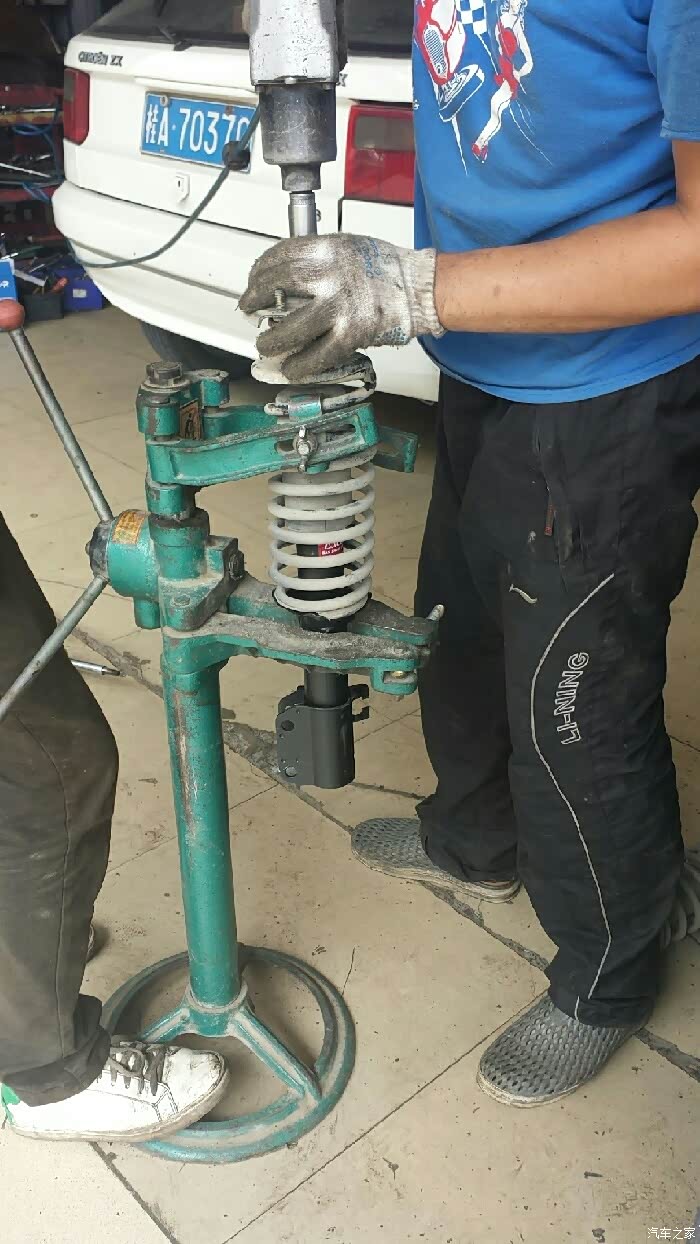

花钱值了,师傅说要压弹簧了,我赶紧去拍,这专业还是专业,一下就弄好了,师傅辛苦了!
我本想也把顶胶和弹簧都换了,毕竟都十几年的车了怕老化严重,但是师傅说还可以用,没必要花钱,这师傅真好啊!一心为我省钱。

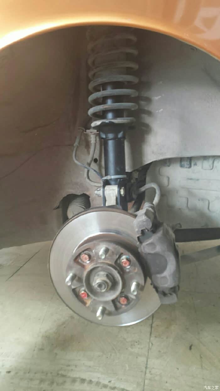

装上了前避震效果图。

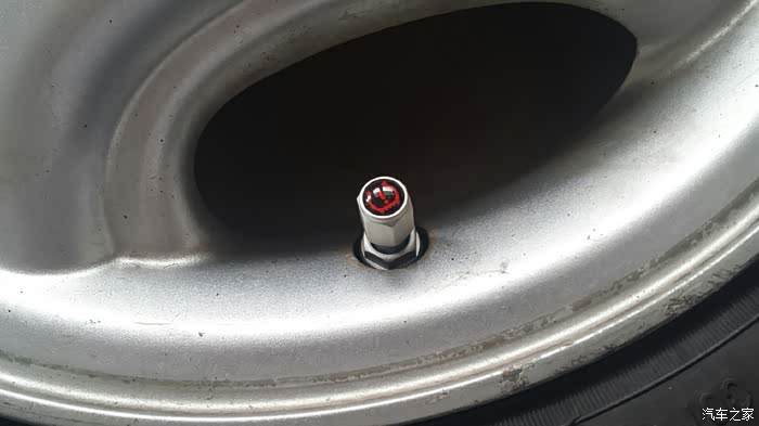

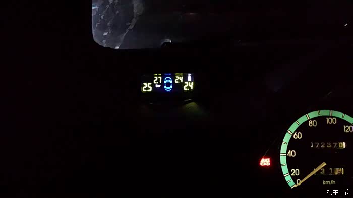

顺便还把内置胎压监测也装上了,这左前胎气压偏高温度偏高,怎么回事?开了十几公里,感觉车子坐着软了好多,不像之前像坐单车一样
硬邦邦的,真希望避震能用到这车报废
