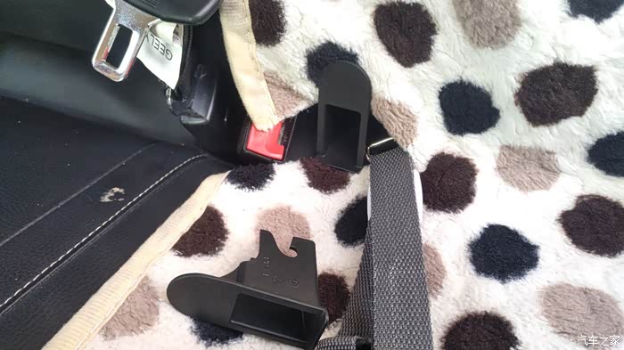

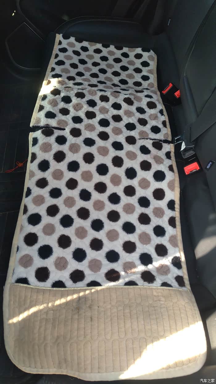

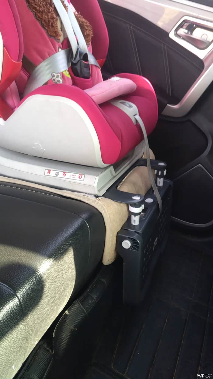

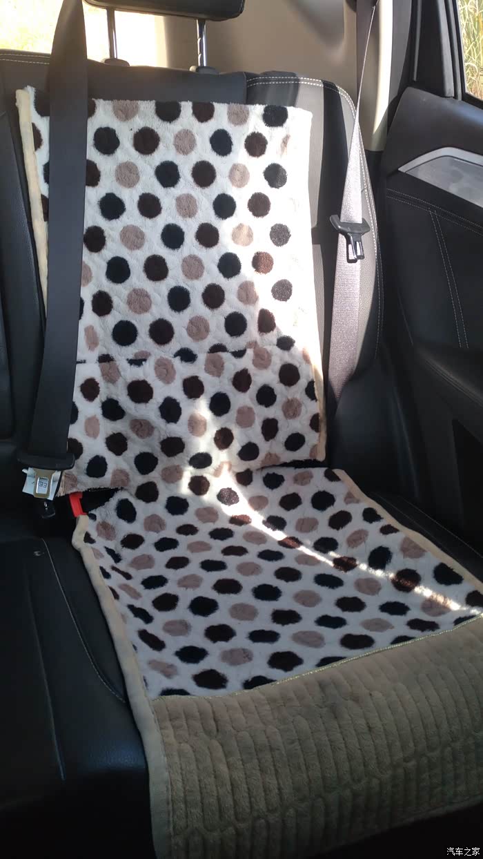

这个呢,是我自己制作的防磨垫。为了保护好汽车座椅,我没有买淘宝上的防磨垫,淘宝上的太薄太小。我这个是买的沙发垫,在安全座椅接口处剪两个缺口就可以了

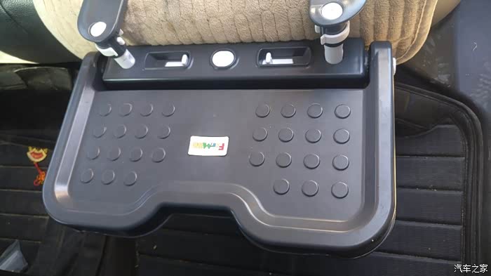

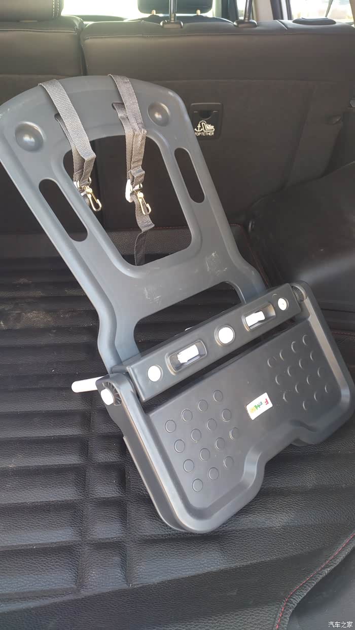

这个呢,是给宝宝踩脚用的。宝宝一岁半以后,脚没有地方踩,长途会很难受,上次跑西安都是找的纸箱垫高了给丫头踩脚的。

首先,将这个自制的神器铺在座位上,我将安全座椅安装在了主驾后面的位置,这样相对安全且方便

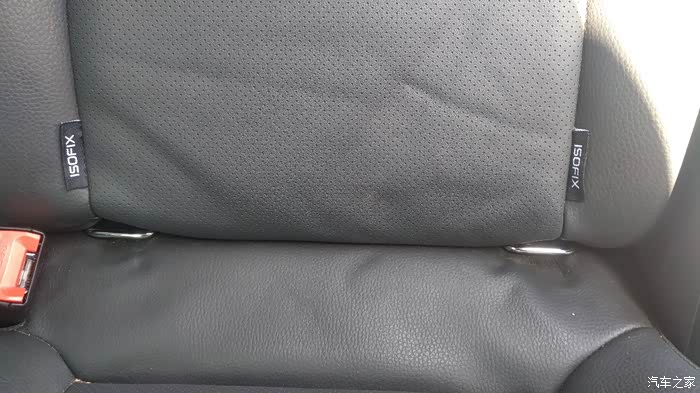

我们的X6是ISOFIX接口的,这个接口大家可能会觉得比较难安装,其实也简单,把皮座椅这个位置使点劲压一下,这个接口就会露出来。

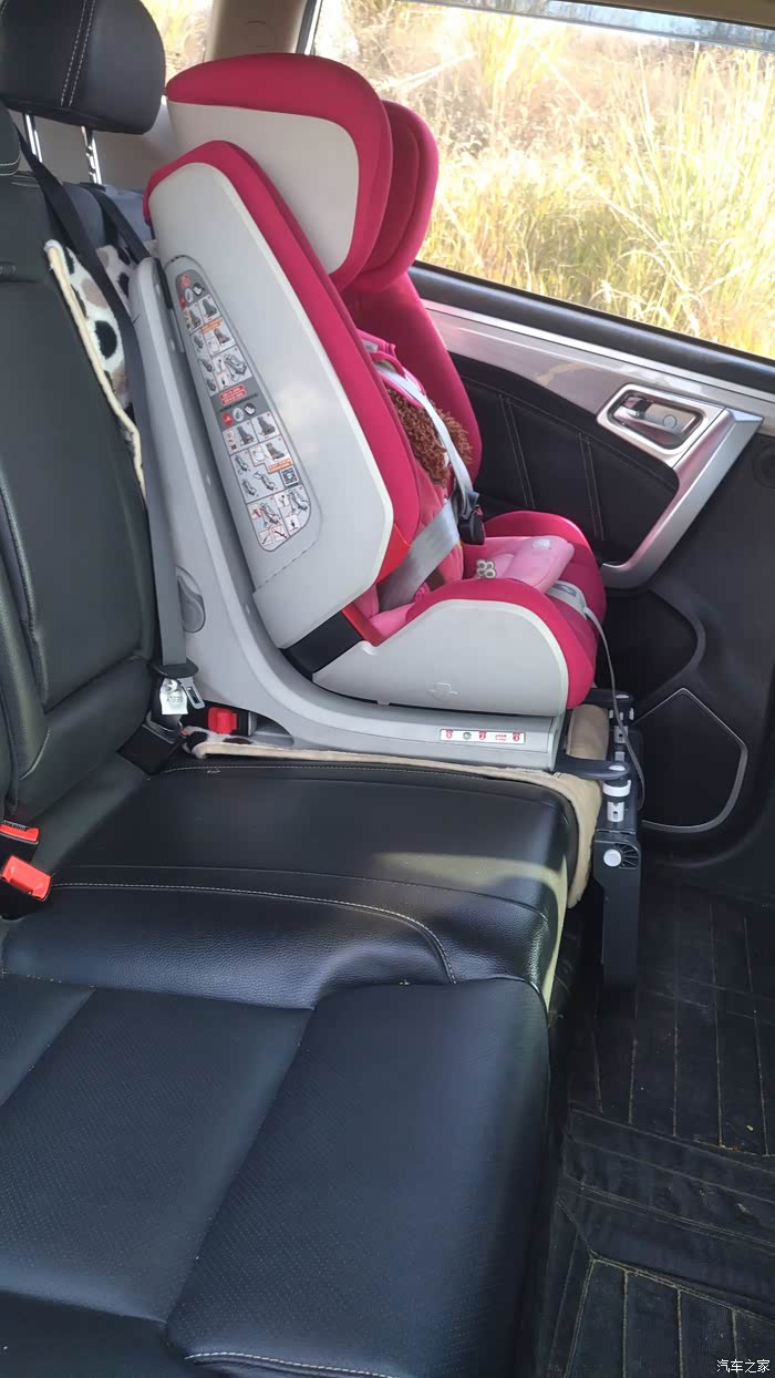

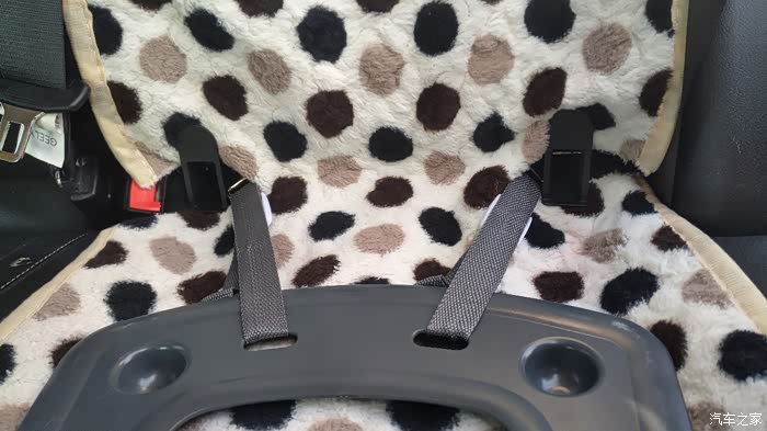

铺完防磨垫后,就该安装踩脚的踏板了,这个只需要将固定带拴在ISOFIX节后上就行,调节好长度就可以了
安装后的样子
就下来就该安装安全座椅了,有些安全座椅在购买时会赠送接口导向套,我不喜欢用,要是想使用的话就先把导向套挂在ISOFIX接口上,方便安全座椅接口插入
接下来双手同时按下途中旋钮,将安全座椅ISOFIX接头拉到最长位置,方便与座椅连接
这个红色的按钮两侧同时向后拉就会打开接口,在安装时不需要,只是取下安全座椅时需要
将安全座椅的接口与汽车座椅对准后,使劲向后推,听到哒哒两声响就对了,然后同时按动旋钮,将安全座椅使劲向后推,使安全座椅与汽车座椅靠背贴死。

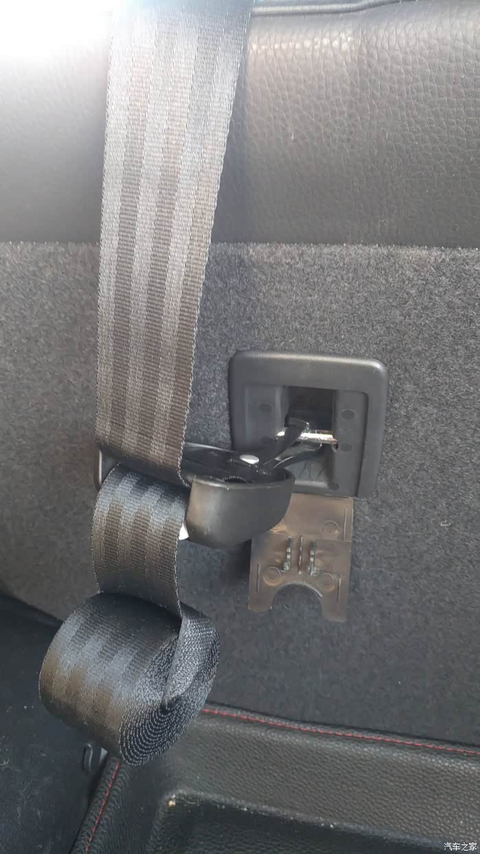

最后一步了,安全座椅还有背部拉紧带,将其挂在座椅背后的接口上
使劲拽带子,将其拉进。就完成了安全座椅的安装
安装完成的安全座椅,丫头没在跟前,摩丝娃娃抱枕出境
可以调节角度
踩脚的可以折叠,很方便

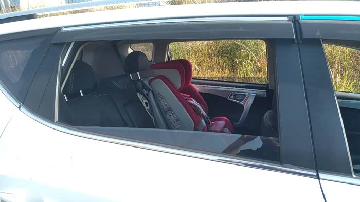

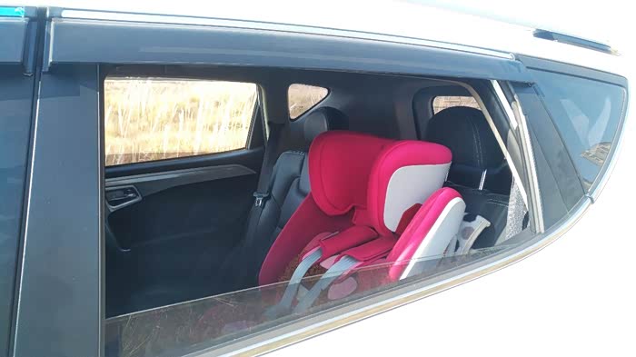

窗外视角
暖暖的大白
丫头的座椅

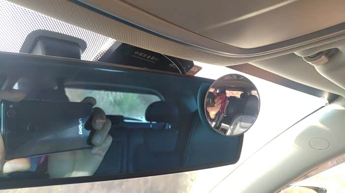

我还安装了一个神器。小圆镜。方便我不回头就可以看到后排的丫头
