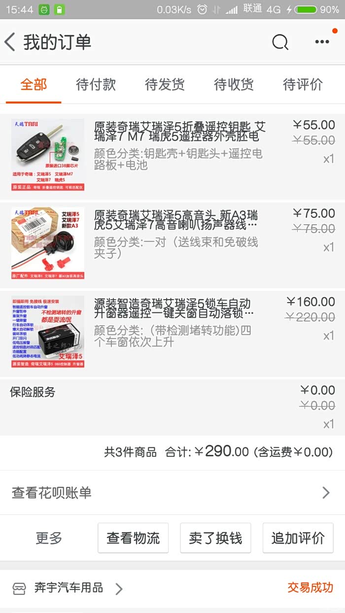

提车之前已了解到艾5只有一把遥控钥匙,如果和家人共用车辆确实不便,还有丢失问题,所以车子提回来以后就着手再配一把遥控钥匙。论坛里有很多的遥控钥匙作业帖,但都不够详细,根据大家的经验和自己的动手操作,写了一个详细的作业,以敬艾粉。首先我们需要购买一把原厂的遥控钥匙,在某宝有大把货源。挑选时选择含有钥匙壳、钥匙丕、电路板(含电池)的组合,简单点一句话就是除了防盗芯片都要,这里要说明一下的是,因为是新配遥控钥匙存在配对问题,我在购买钥匙的同时买了obd模块,此模块不仅有配对功能,更重要的是有锁车自动升窗功能(本人艾5手潮),当然你也可以租用商家的设备,匹配完成后退回就行了。详细作业必须有图,来吧,手把手带你们搞定…let's go
价格仅供参考,有便宜和更贵的,但我只要原厂原装足够了,高音喇叭你懂的,手潮没有,只能自费。

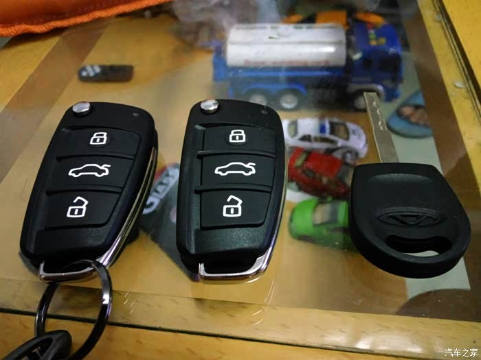

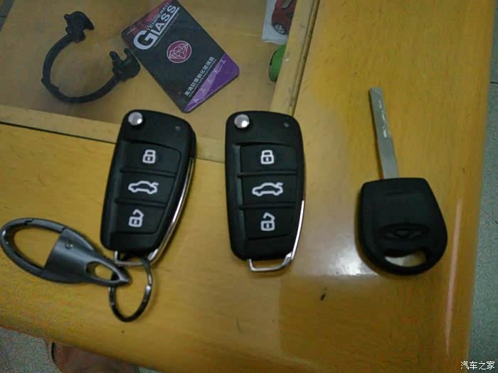

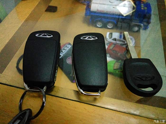

带钥匙链的为随车遥控钥匙,另外一把就是购买的原装遥控钥匙。

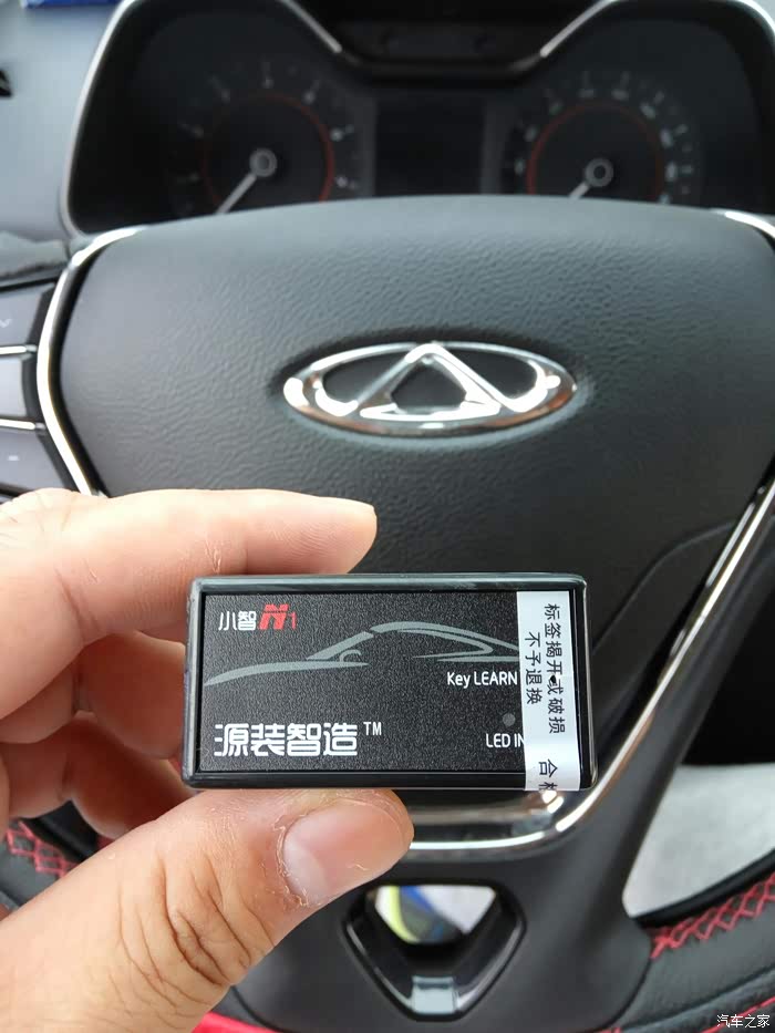

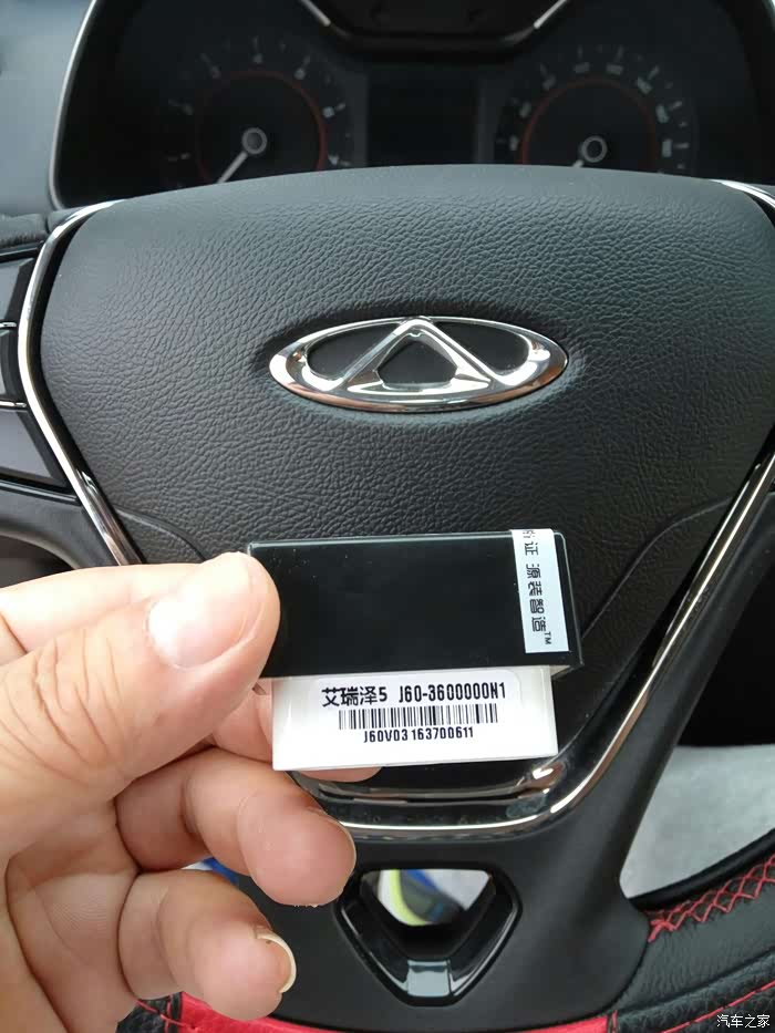

这是obd正面,它的主要功能还是锁车升窗,兼具有匹配和其他功能。仔细看“开”和“或”字之间的破损小洞了吗,这是人为的,后面会告诉你这是为什么。
侧面

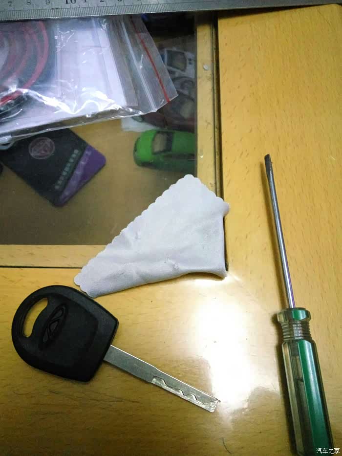

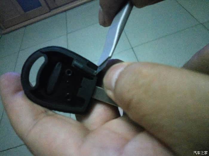

磨刀不误砍柴功,先准备好工具,柔软的眼镜布,小一字、十字螺丝刀,钢板尺或薄的铁片,壁纸刀和双面胶等。

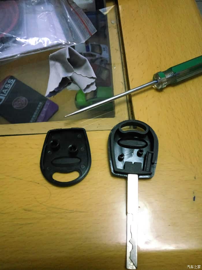

圆弧部分密封的很好,小螺丝刀下不去,硬插的会损害塑料壳,不符合我无损拆装的原则。

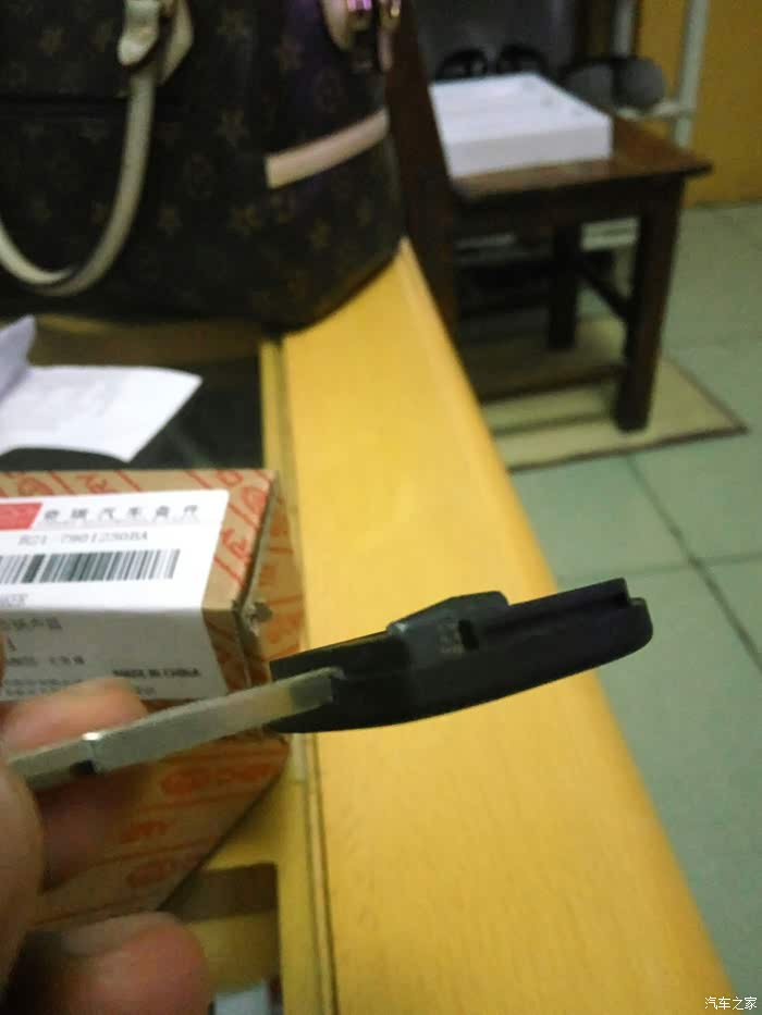

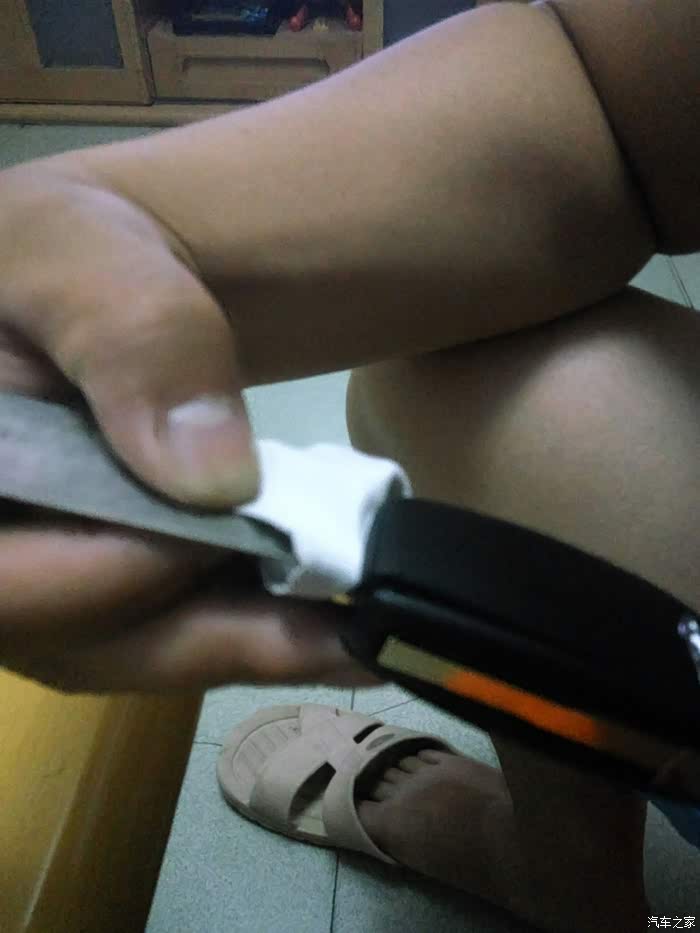

无懈可击吗??no,我是先从钥匙(金属的)根部下手,这里缝隙大,先用钢板尺撬开,垫上软布,插进缝隙,之所以用钢板尺是因为接触面积大,不会撬坏壳,待撬开明显缝隙后用小螺丝刀插入沿缝隙打开。
ok,芝麻开门了!

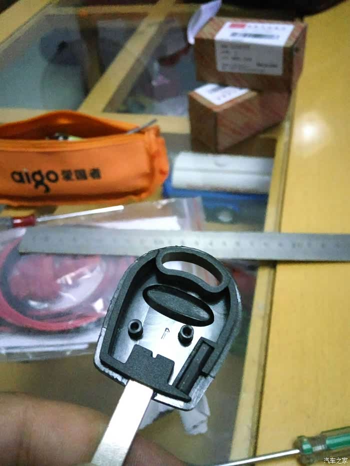

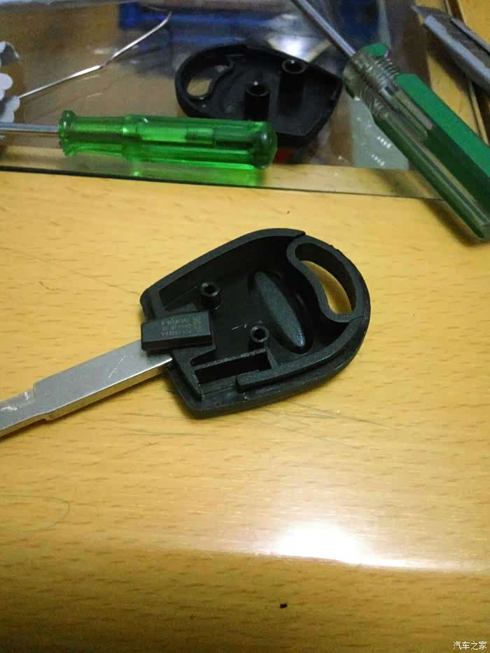

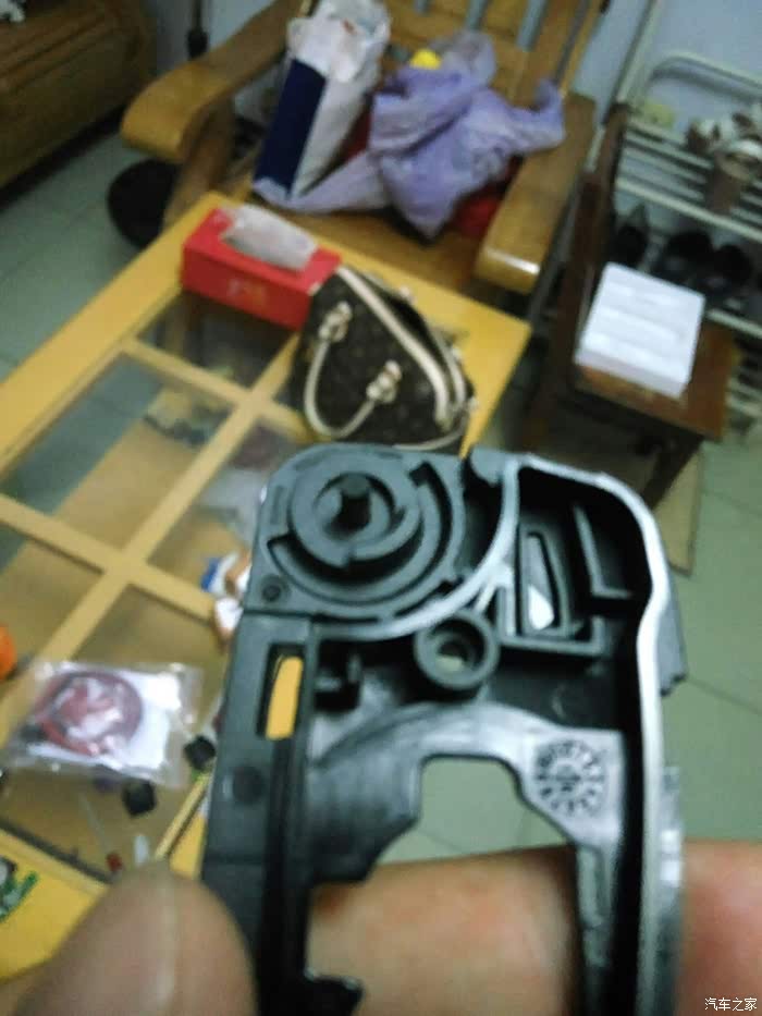

看到了吗?心脏所在位置……抄家伙挖出来!

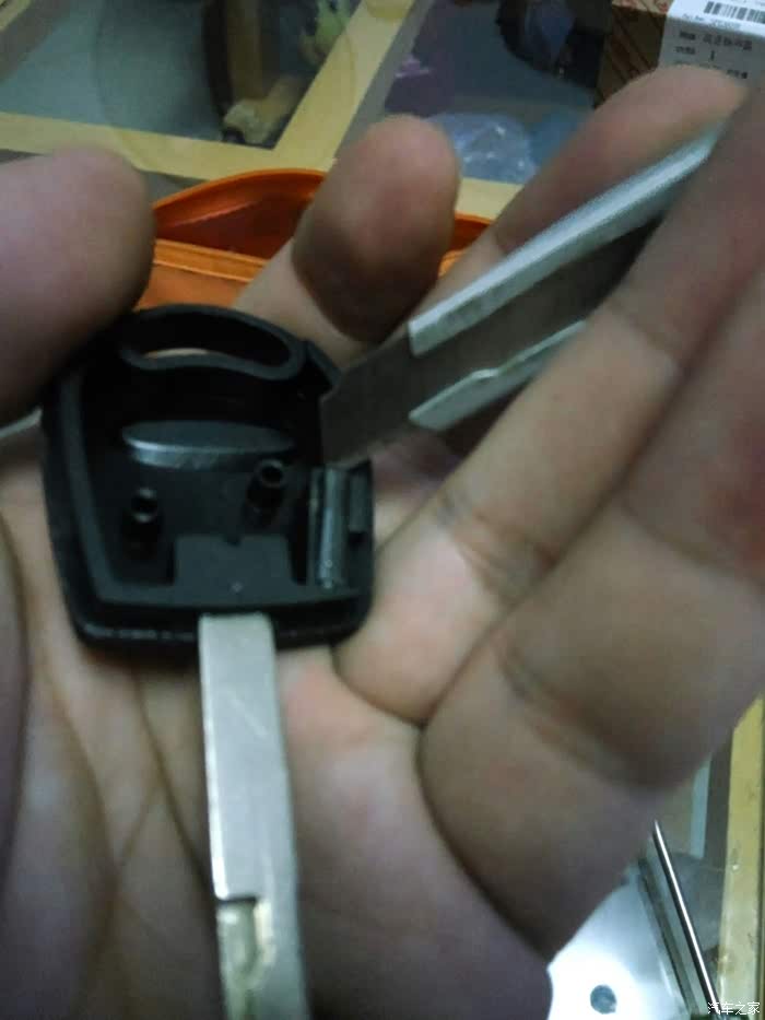

芯片所在位置如少女般卡的非常紧实。我用的壁纸刀,也可用钝一些的缝衣针或大头针,这里切记粗野暴力,要轻一点,柔一点。

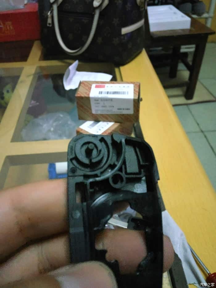

从一头下手,用壁纸刀的刀尖插入一点,手上的力度自己把握,撬起一点后,换另外一头,保持两头均匀撬起。
你看,小荷才露尖尖角,再接再厉…

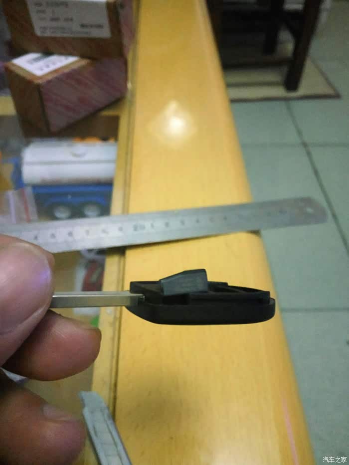

胜利在望了…
很好,做到这里,离成功还有一半…

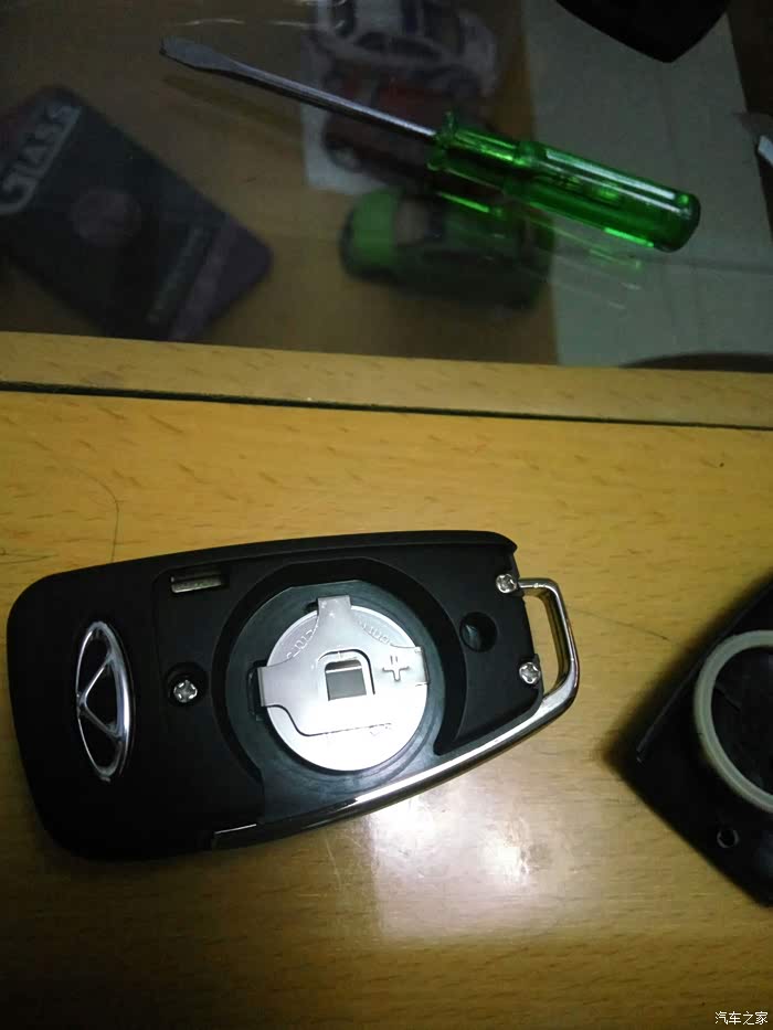

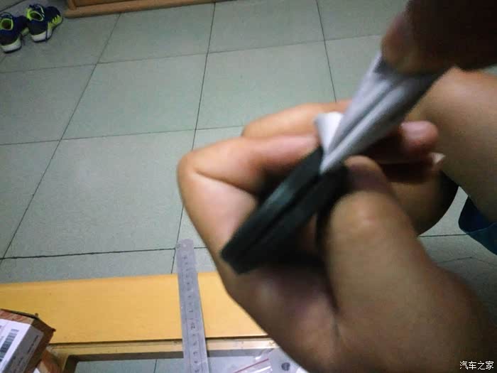

接着拆遥控钥匙。找到有奇瑞标的那面,还是从后部入手,钢板尺垫上软布,轻度用力,比开备用钥匙简单多了,原谅我图片的质量不佳,灯光线不好,焦点也没对好,一只手把持住,另一只手拍的。
瞧,开了

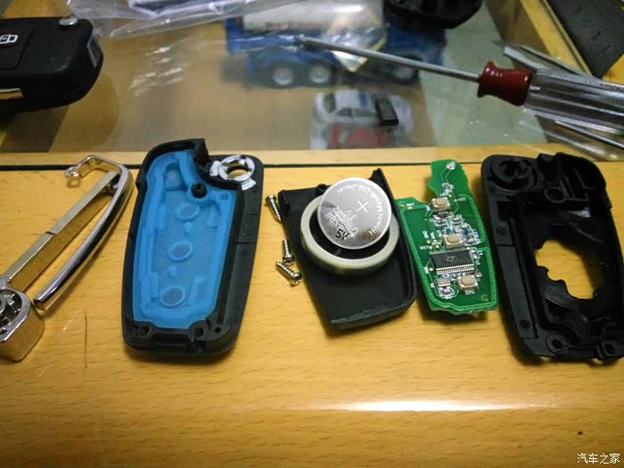

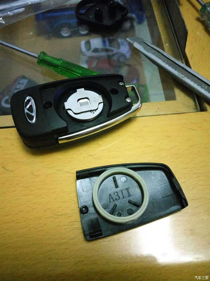

看到三个螺丝位置了吗?小螺丝刀伺候…
遥控钥匙全家福!嗯,不对,少了心脏。

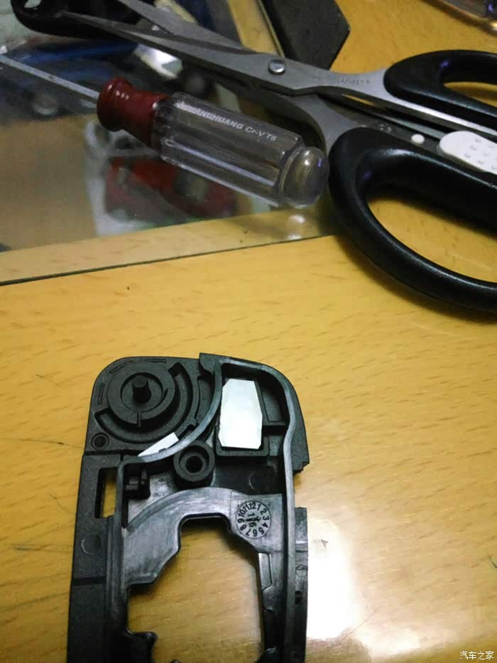

防盗芯片的新家,右上角。
放上去,嗯,量身定做,刚刚好。
扣上盖子晃动了一下,有声响,有些哐量好办,垫上一到两毫米厚的纸片,这里推荐用双面胶,既有垫厚的效果还能黏住不使它晃动,一句两得。
装好后的效果,和随车的一模一样!

下面就是匹配了,按照商家的说明书,把obd插入车辆obd接口,接通车辆电源,用顶针捅破图5所示位置,在十秒钟内按一下随车遥控钥匙开锁键,紧接着再按一下买来的遥控钥匙开锁键。ok,就这么简单吗?匹配这么高科技含量的活就让我这样搞定了?试试便知,真的,就这么简单匹配成功了,新买的遥控钥匙已经可以解锁和加锁了,同时锁车自动升窗的功能也实现了。最后一步就是找一个钥匙开齿的师傅,家门口就有一个,进去问问,“开齿多少钱?”回答:“一百”。这么贵?不都是几十块吗?老板曰:“带匹配,你只开齿,不匹配怎么用,我说自己匹配过了。”老板一脸诧异的看着我,此刻一股浓浓的装b自豪感犹然而生,随后老板不再懈怠,经过讨价还价,20块搞定,一把崭新的,遥控钥匙就诞生了。
