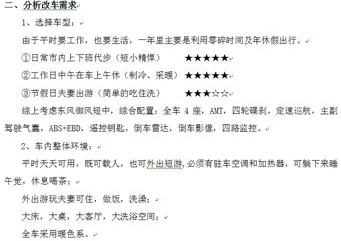

最最最重要的事情就是一定要在改装前做好改装需求分析,好记性不如烂笔头,各种的写写写(重要的事情说三遍!!!)。

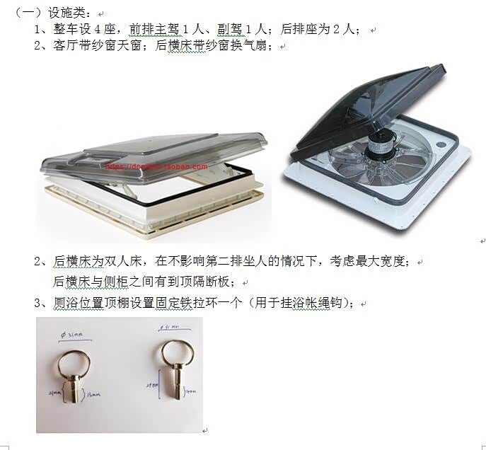

需求分析部分文档截图

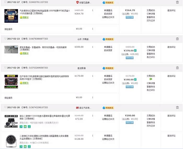

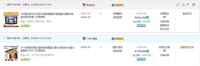

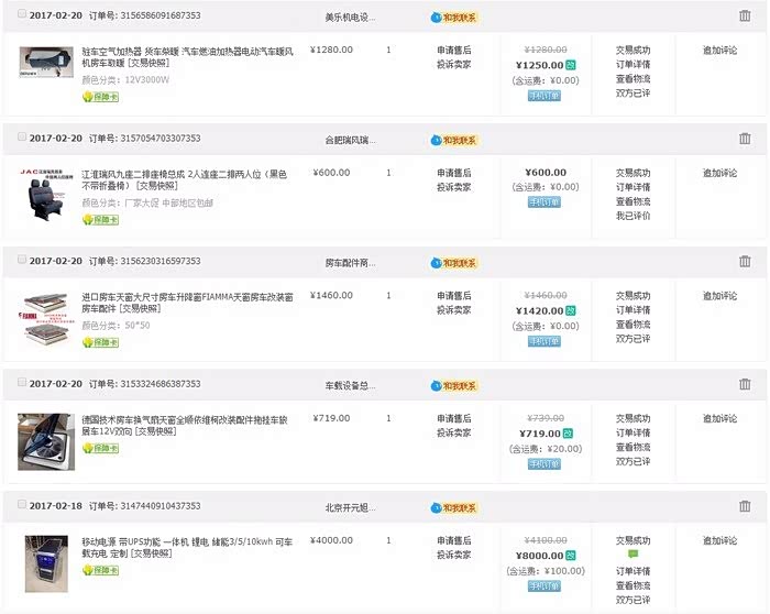

部分某宝采购截图:
2017年2月签订购车合同,交定金,预计35个工作日内交尾款发车(车子直接由湖北发至青岛)车型为带公告裸车白色国轴中顶加装AMT主副双气囊定速巡航,自此开始一边等厂家发车一边采购改装物品。
部分某宝采购截图:

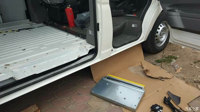

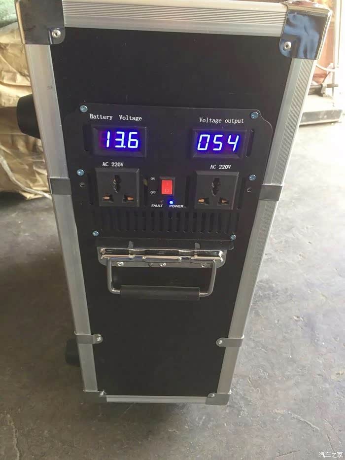

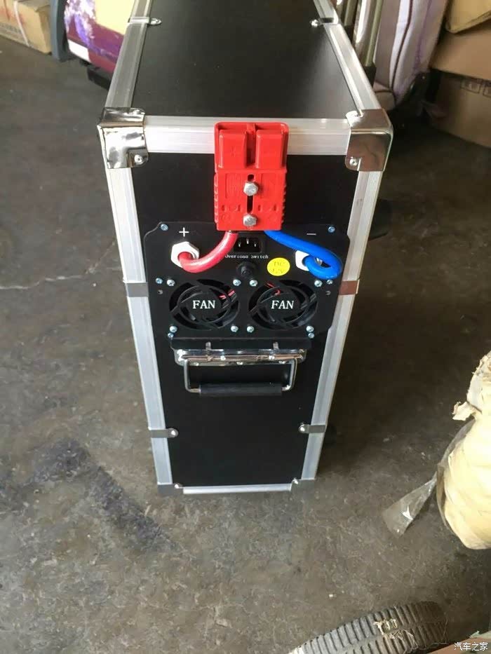

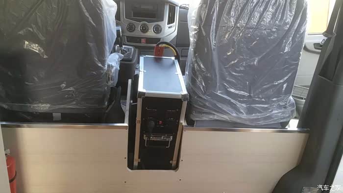

2017年3月8日,电池箱子已经到达改装处,这是飞鱼兄发来的照片。打算安置在主副驾驶位之间,行车时电池箱体能够固定,驻车时能拎到办公室充电,妥妥滴哈......

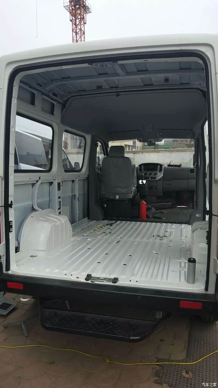

2017年4月3日和秦皇岛车友荒城一起结伴飞青岛看车,和飞鱼当面商定方案。在此特别感谢秦皇岛荒城车友提前帮我规划行程(4月2日提前赶到秦皇岛住下),否则我是无论如何也赶不上那趟班机了

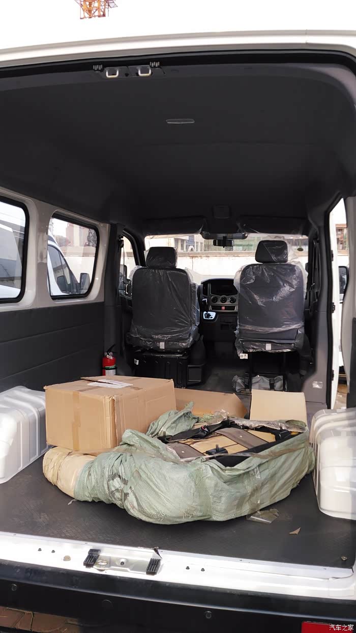

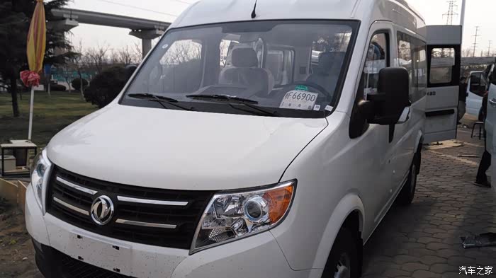

令我朝思暮想的大白御风,静静地站在那里等我……
……令我朝思暮想的大白御风,静静地站在那里等我……
后面是已经到货的配件

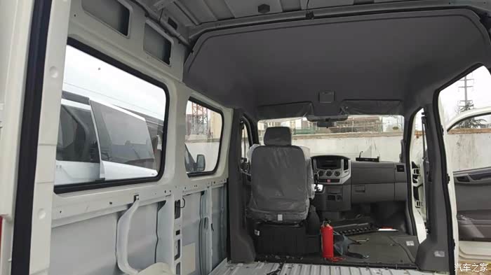

2017年4月4日,改装开始,由于我不在改装现场,只能得到啥图发啥图,在此感谢飞鱼兄每日忙于工作还要不停的发图给我……

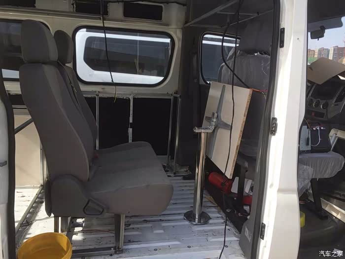

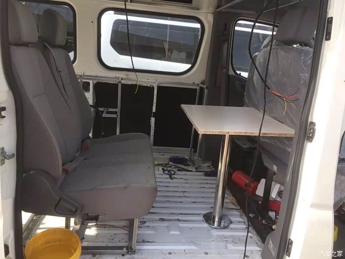

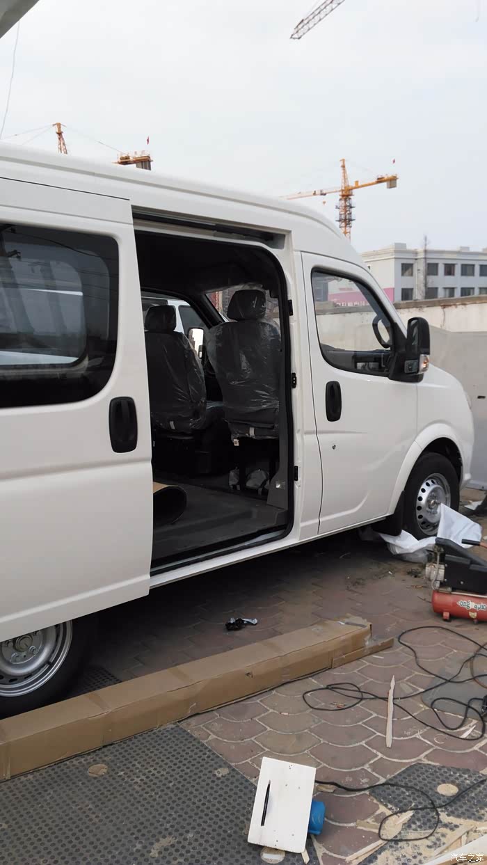

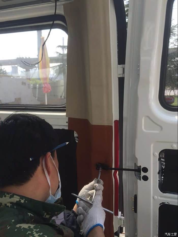

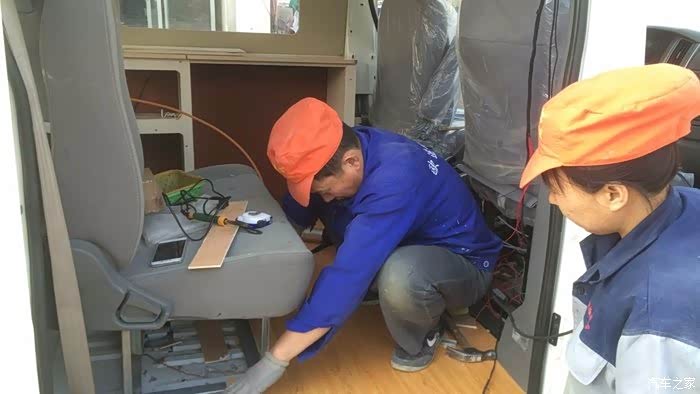

2017年4月5日,开始拆内饰了,副驾驶座椅也拆掉了......

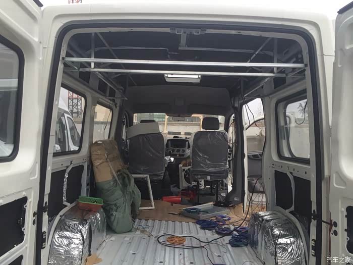

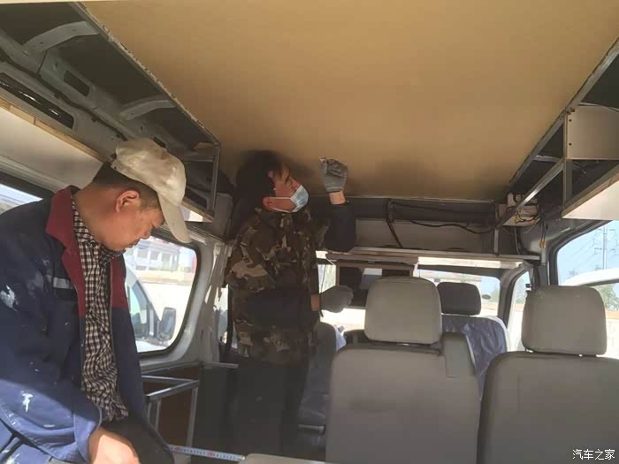

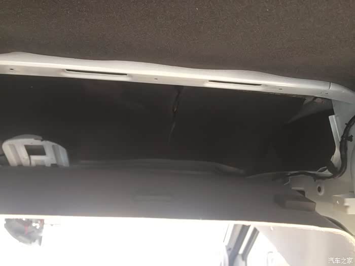

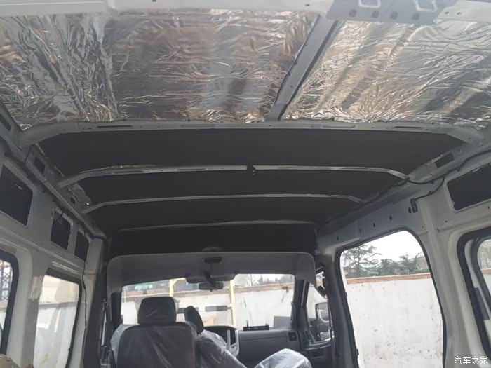

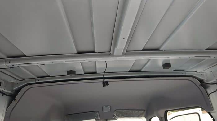

2017年4月6日,搞到两张做保温的照片。飞鱼给做的是双层保温。

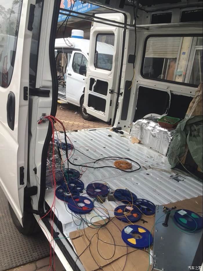

2017年4月7日,做线束,前天窗,框架。

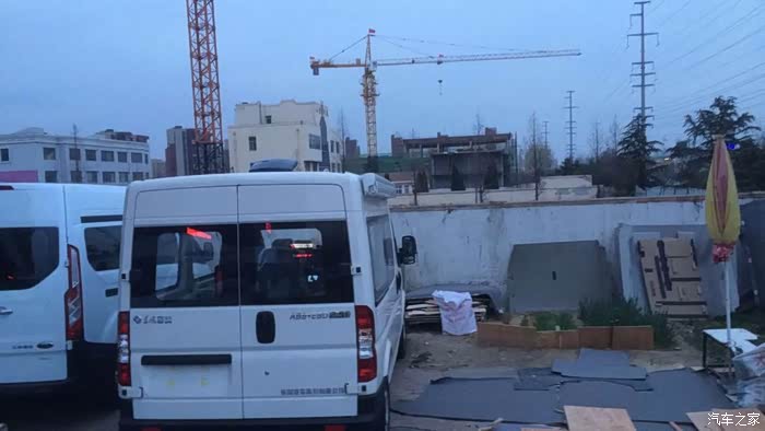

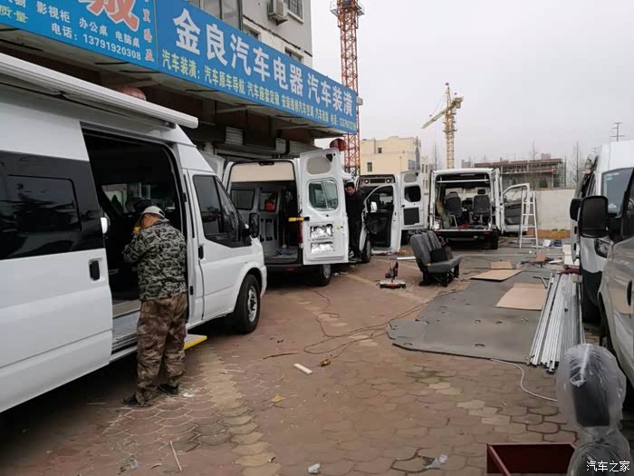

飞鱼门前的车子太多了,有新全顺中中、新世代长高,还有我的御风短中......最远处是我的御风,可惜看不大清楚......

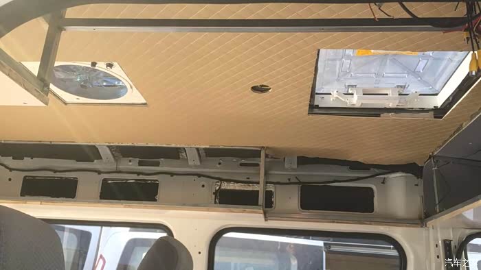

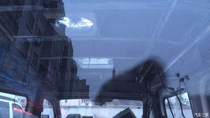

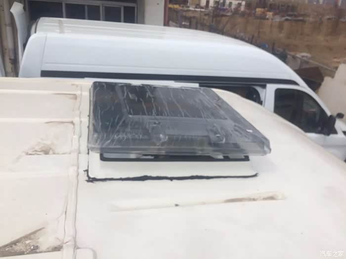

2017年4月10日,前天窗,后换气扇(在车外拍的,大致能看清楚)。

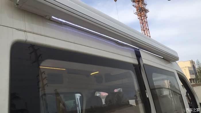

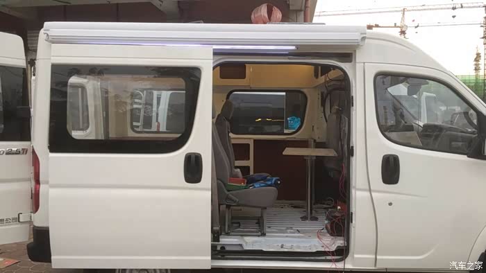

2017年4月10日,遮阳棚(这张照片也能看见后换气扇):

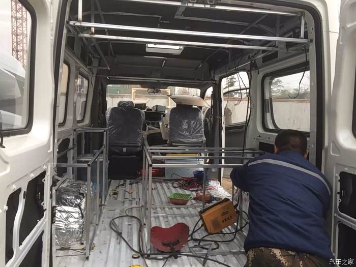

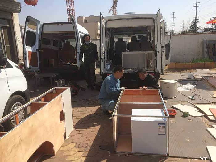

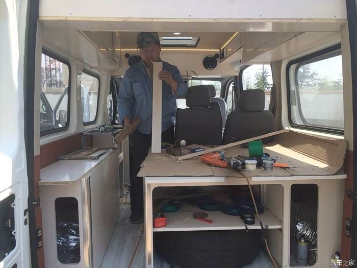

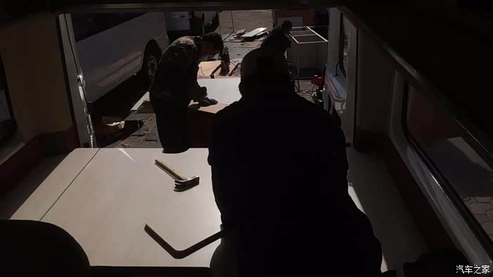

2017年4月10日,车内橱柜、吊柜及床铺的骨架基本完成:
感谢飞鱼改装群群友小老虎帮我拍了一张照片:

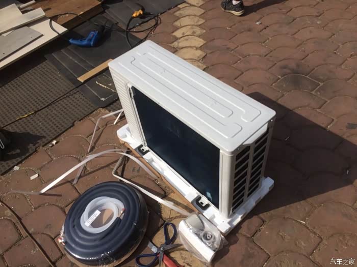

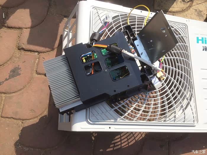

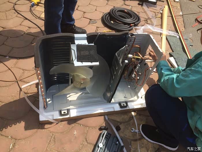

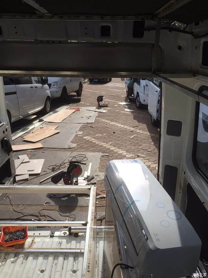

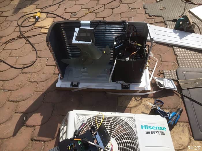

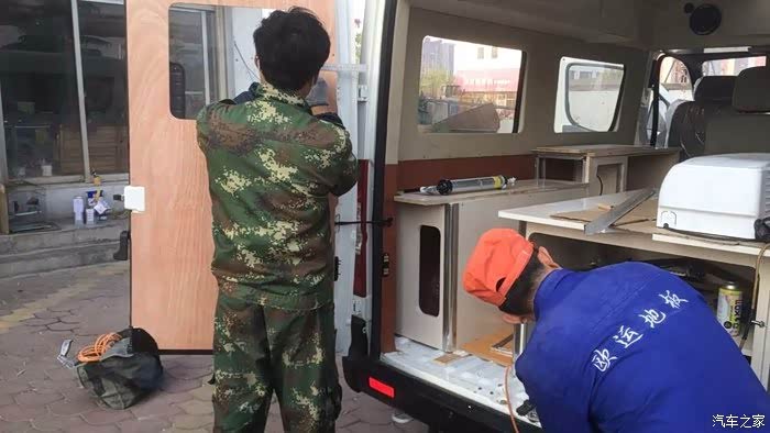

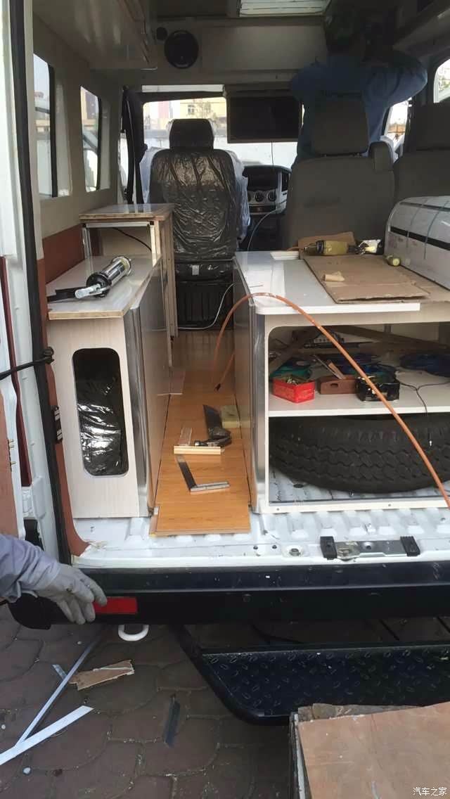

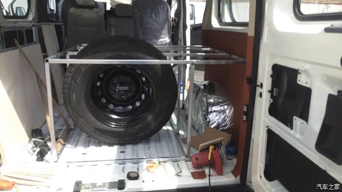

2017年4月14日,备胎安置车内,原备胎位置安装空调外机(压缩机分解安置在车内)。

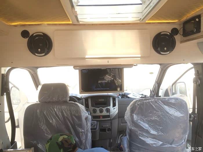

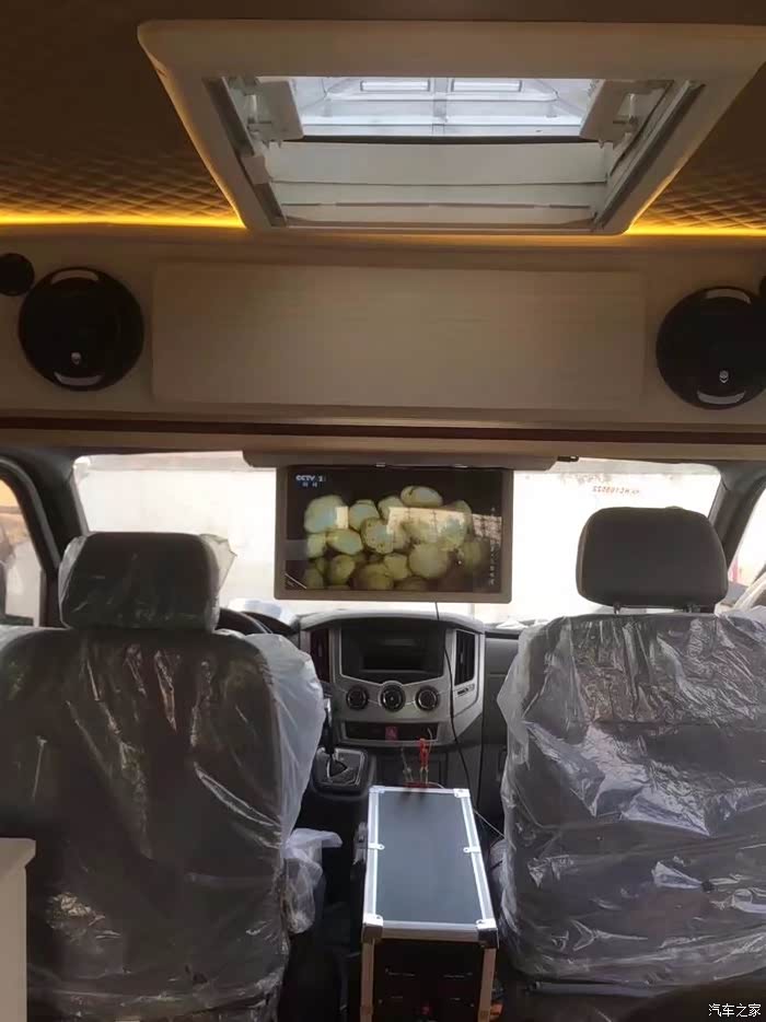

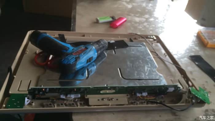

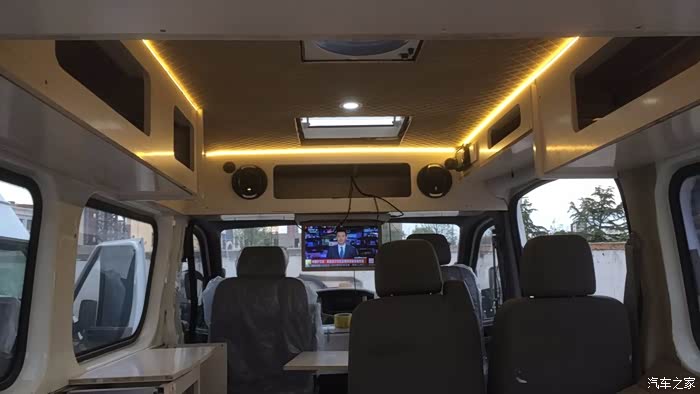

2017年4月17日,改造电视线路,高清DTMB无线地面波数字电视信号经HDMI输出至电视,电视音频信号输出至CD机头。因主要在市内活动,所以DTMB无线地面波数字电视信号也就够用了。电视自身带MP5播放器,可连接移动硬盘及U盘播放音视频文件。

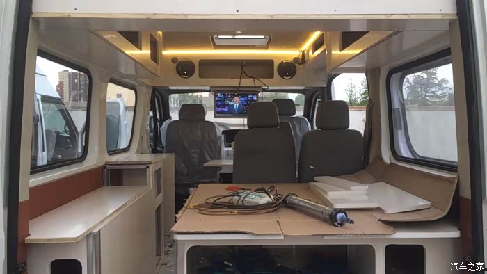

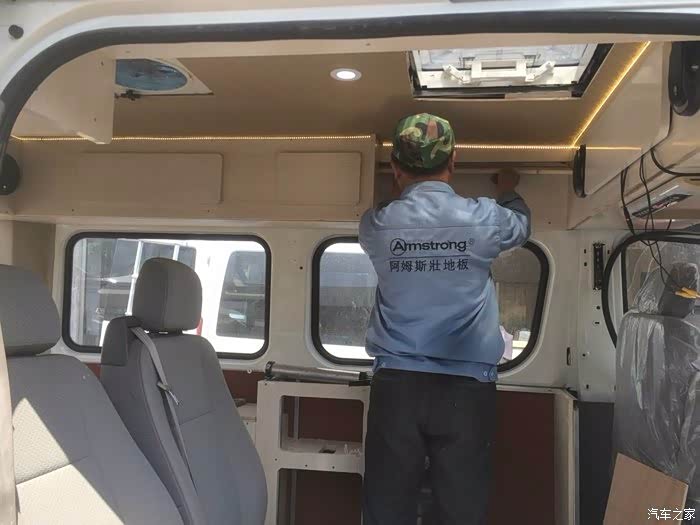

2017.4.18 内饰和大床

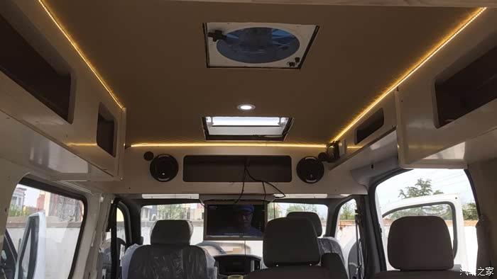

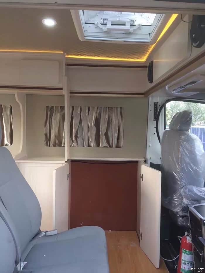

2017年4月20日,高亮暖色调氛围灯
2017年4月20日,遮阳帘及车边灯带

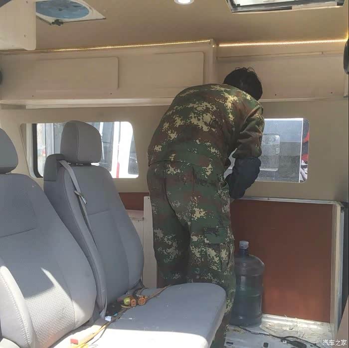

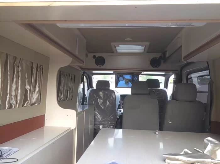

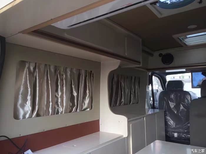

2017年4月21日,初见效果

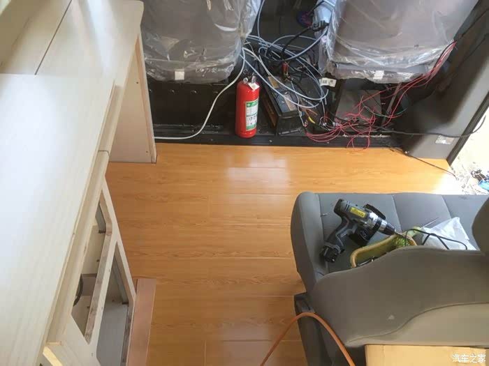

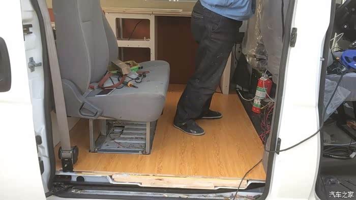

2017年4月23日,继续做内饰和吊柜,铺地板。
2017年4月24日,安装1.5匹家用变频空调

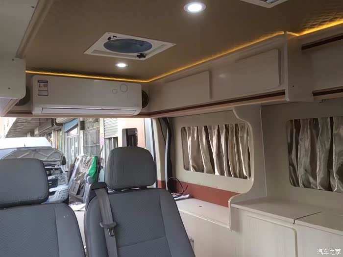

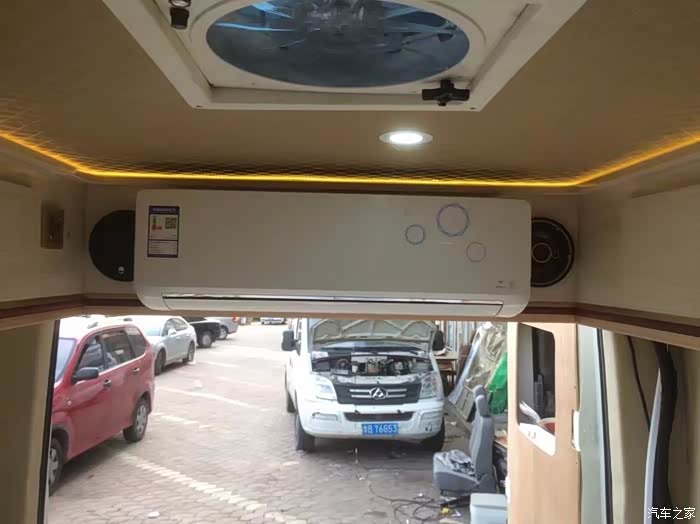

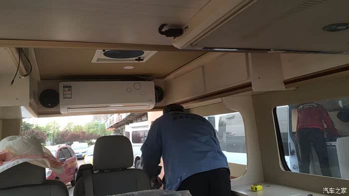

2017年4月27日,接近完工了

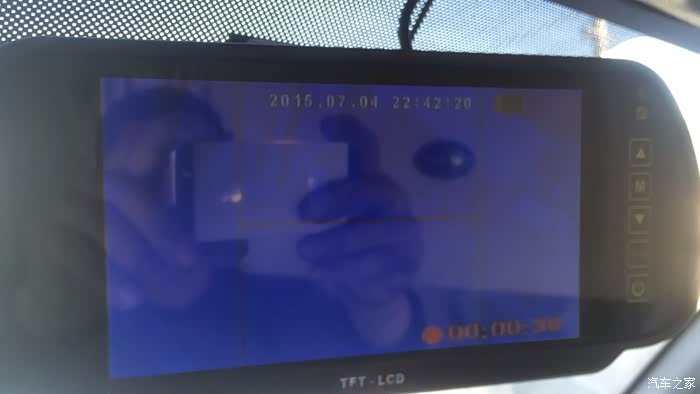

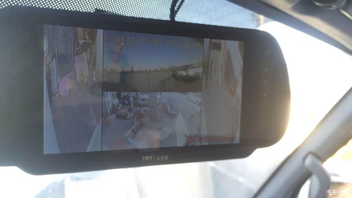

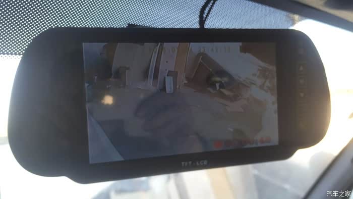

2017年4月27日,安装四路行车监控。平时四画面,打转向时,画面自动随转向变化。

电池箱子的位置不大雅观,为了能方便搬走充电,目前只能如此了......

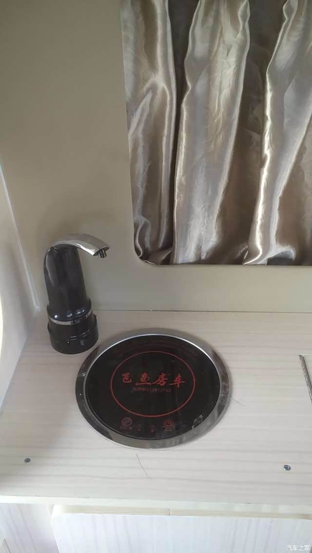

飞鱼电磁炉

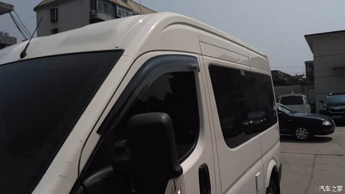

2017年6月 某宝购晴雨挡(骊锐品牌晴雨挡厂家店铺)
以前的车子都没有使用过这类东东,这次买来就立马安上了,过后有哥哥讲要用电吹风先吹吹双面胶的。后来者注意哦
