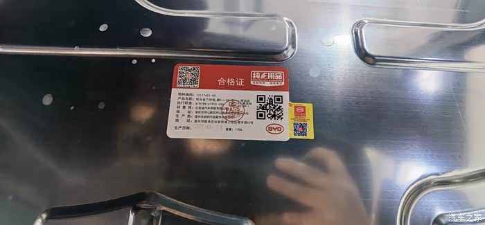

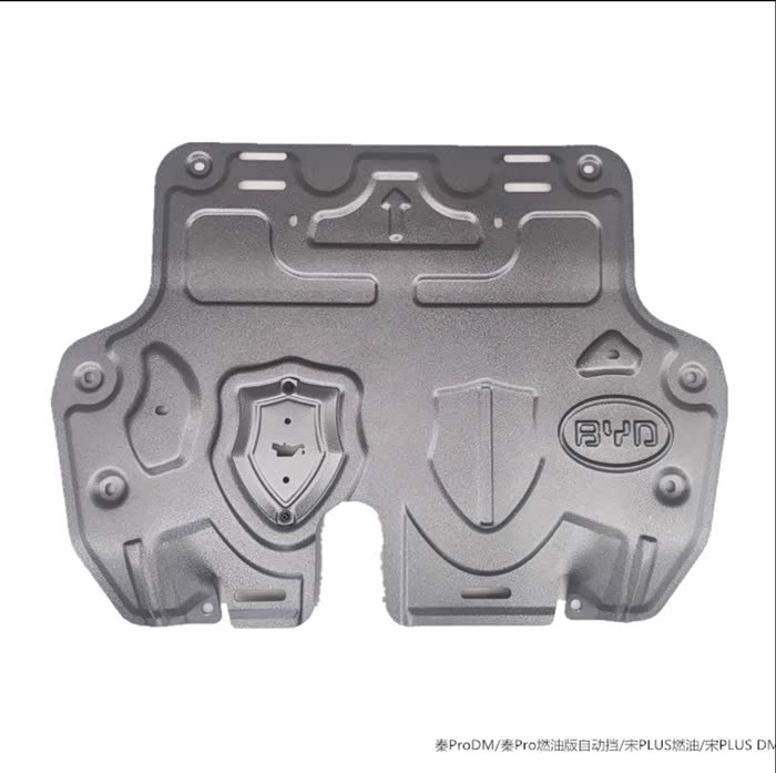

目前比亚迪官方出品的发动机下护板也都是铝合金材质的。但又因为工艺不同,也细分为两种:“注塑工艺”下护板和“阳极氧化工艺”下护板。
采用“阳极氧化工艺”的发动机下护板,颜色是亮银色。
采用“喷塑工艺”的发动机下护板,颜色是灰色。

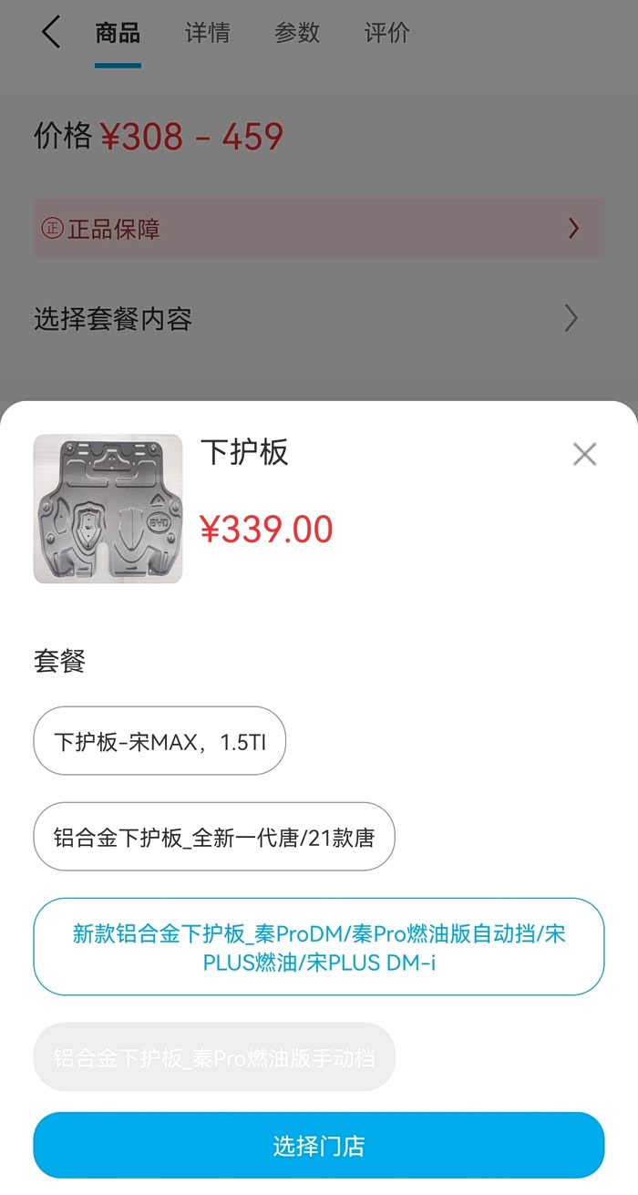

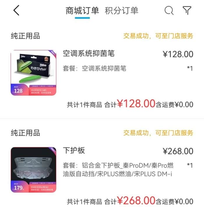

宋plus dmi发动机护铝合金板的价格,现在比亚迪汽车app纯正用品商城上是339元包安装,一般4S店里价格会优惠一些,无锡这边现在是299元包安装。
备注:纯正用品商城在特定节点也会搞促销优惠活动,我的发动机护板就是去年双十一在商城268元买的,包安装。

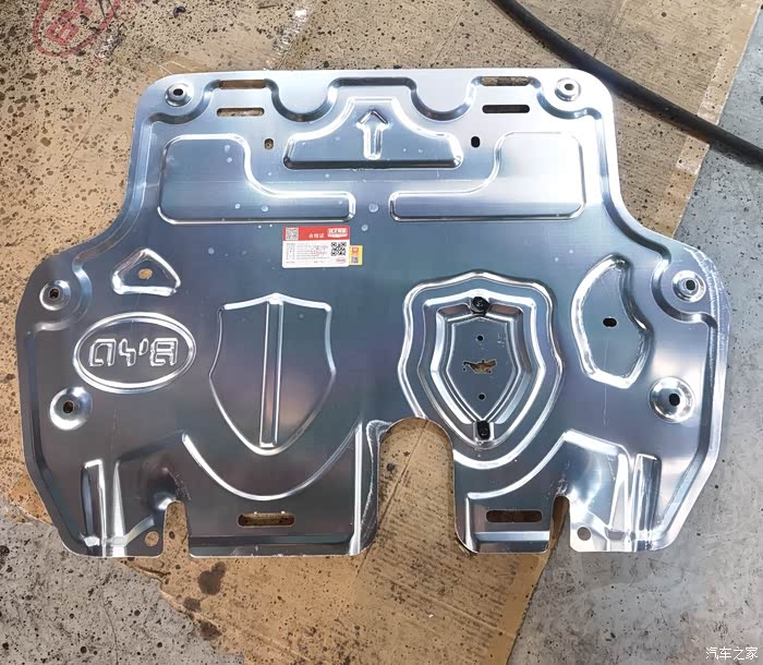

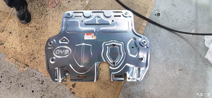

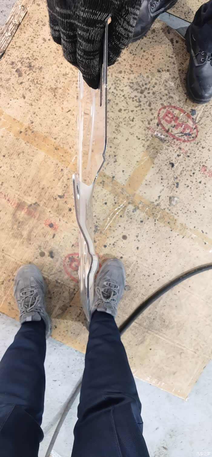

发动机下护板因为是铝合金材质,所以很轻,厚度跟1块钱硬币差不多。

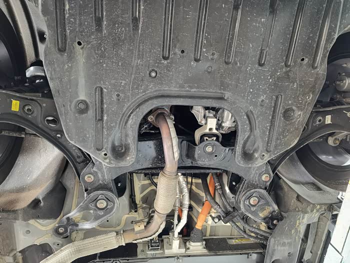

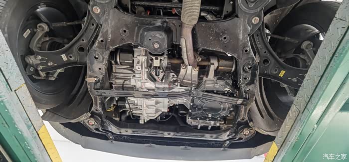

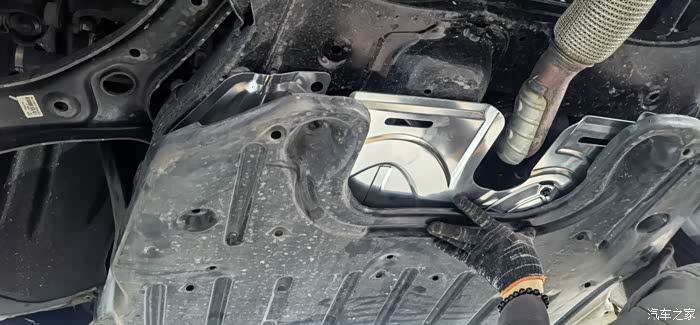

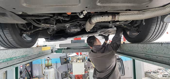

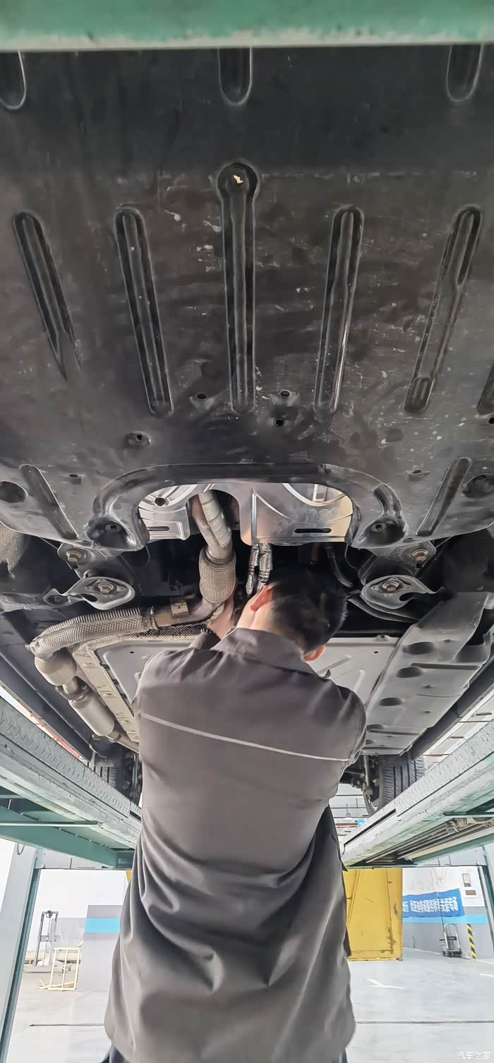

先把原厂自带的塑料下护板拆下来,一会再将两块下护板都装上去。

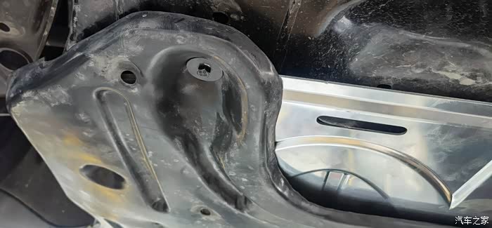

【特别提示】:宋plus dmi发动机下护板的安装又分“外侧安装法”和“内侧安装法”两种。这两种安法没有对错之分,只根据各家4S店安装手法和客户喜好而定,这里不做评判,只做分享。

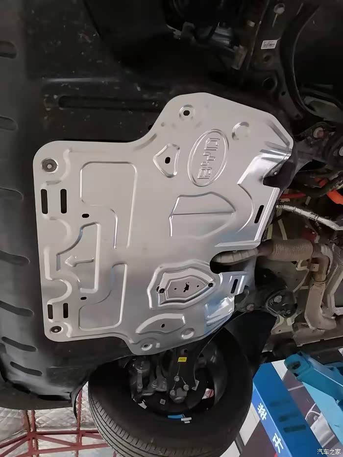

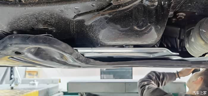

【外侧安装法】这种方法比较简单,直接把原厂自带塑料下护板的螺丝拆下,铝合金下护板套在塑料下护板外面再重新安装回去即可。
这里选取比亚迪官方铝合金下护板和网店定制款铝合金下护板做个安装对比,我个人觉得无论是开模精度(适配度)、散热效果、保养便捷度原厂下护板都更胜一筹。

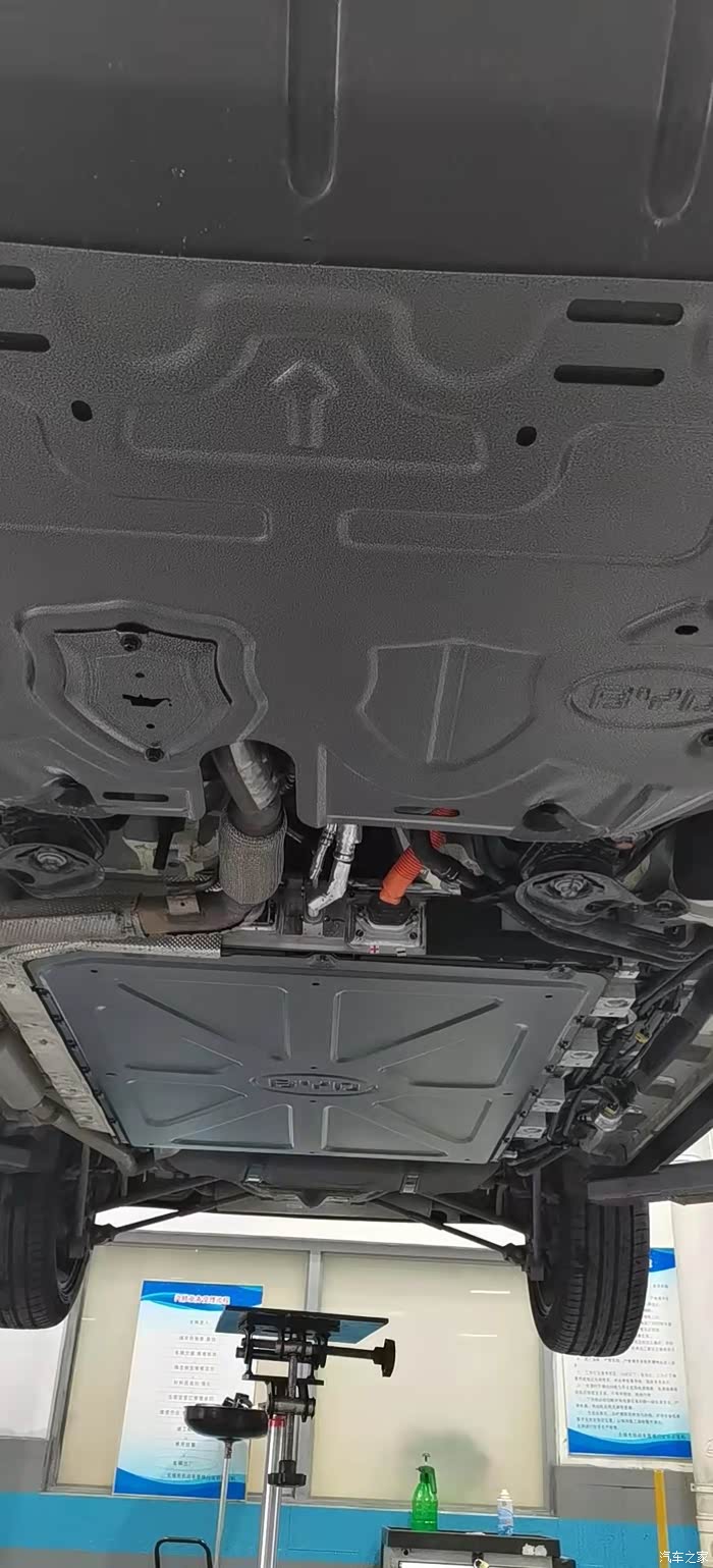

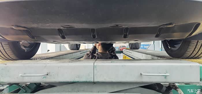

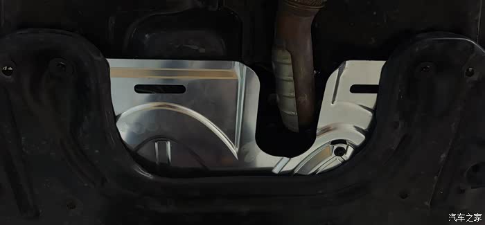

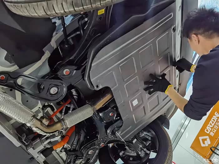

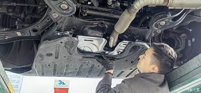

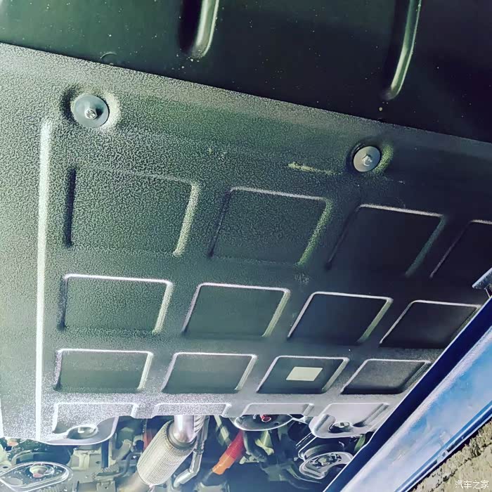

【内侧安装法】这种方法是将体积更小的铝合金下护板套在塑料下护板里面装上去。这样装有两个原因:1、既能双层防护同时也不影响美观;2、是原厂塑料护板价格便宜,放在外侧剐蹭磨损更换起来也不心疼。
内侧安装法细节图
发动机下护板采用内侧安装法安装后从车前是完全看不见有“外挂”存在的。

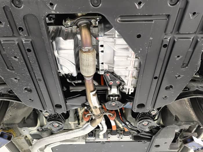

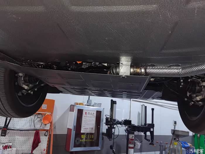

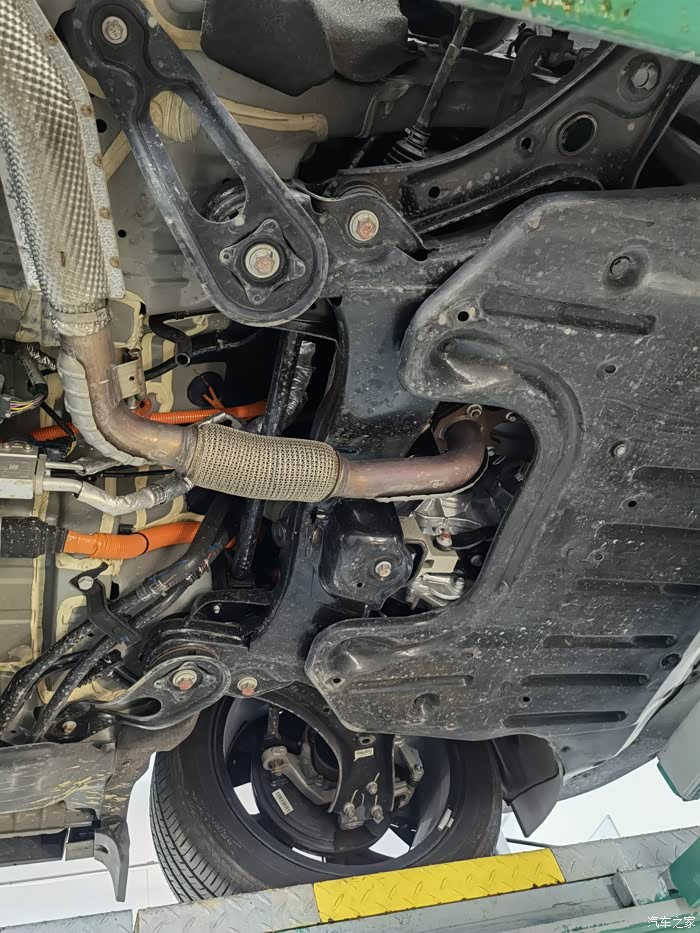

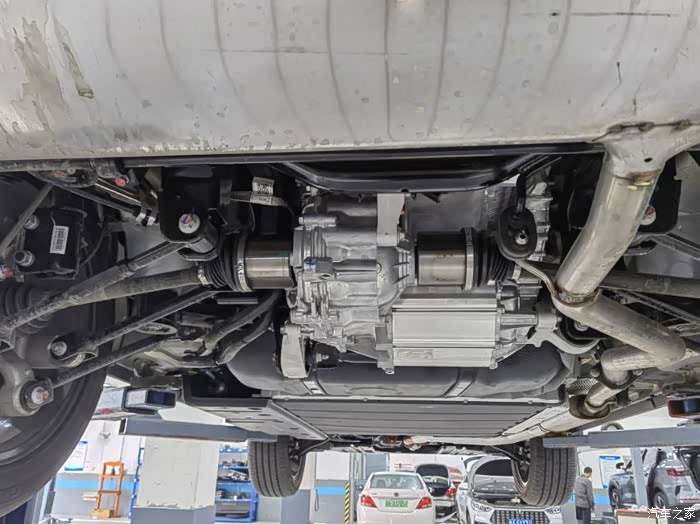

宋plus dmi awd四驱版的原厂塑料护板外形和两驱版的不一样,但铝合金下护板是通用的。

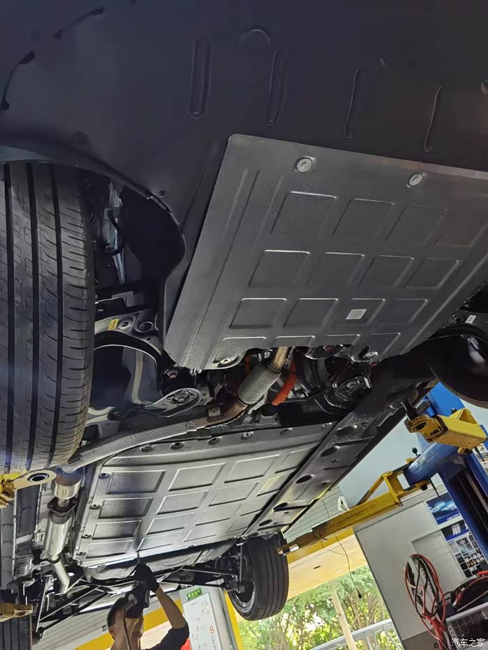

这是宋plus dmi awd四驱版的后桥电机

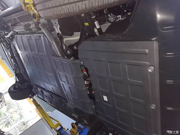

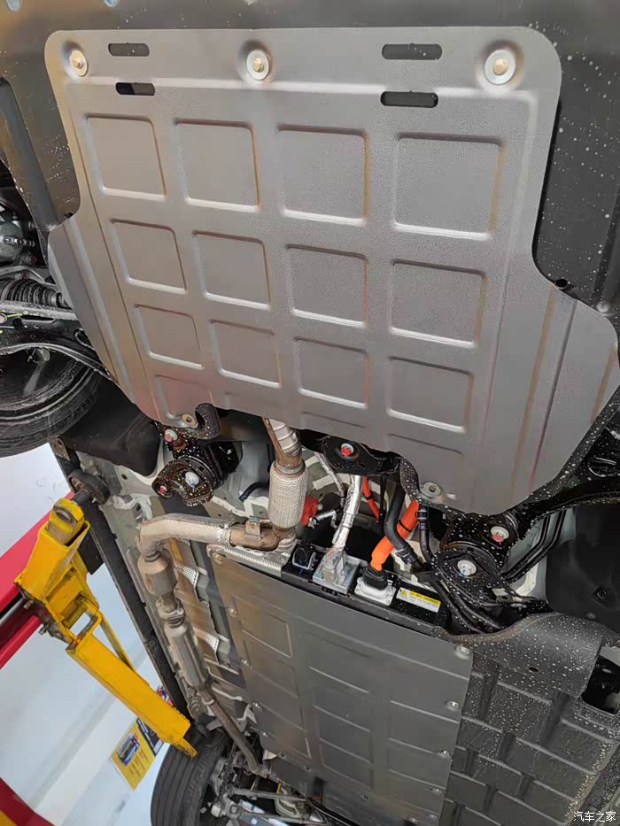

这是宋plus dmi加装了电池护板和发动机下护板后样子,保护感十足(原厂与副厂下护板)。

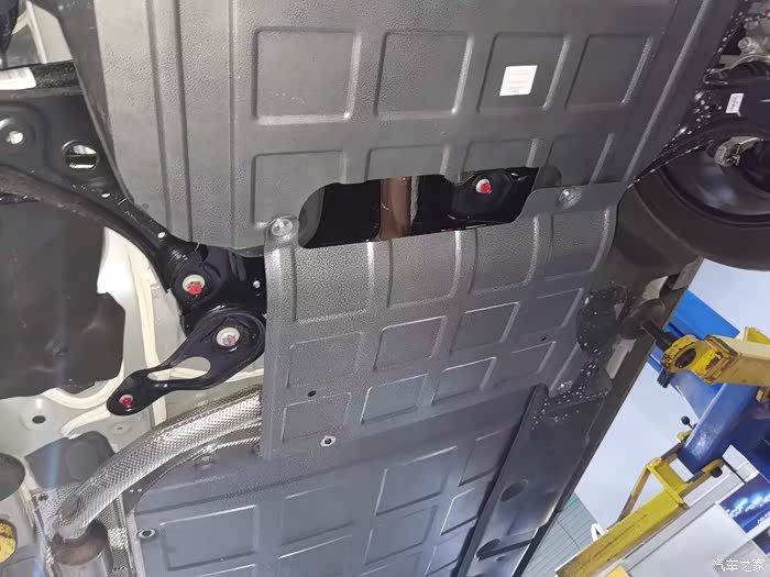

这里我要特别赞扬一下这些网店定制款下护板设计师的创新性,他们居然还额外开发出了发动机舱和电池包之间空缺位置的“线束下护板”,这下真是彻底把底盘包裹的严严实实,全方位保护了,佩服!这点比亚迪的工程师们倒是可以借鉴一下。
