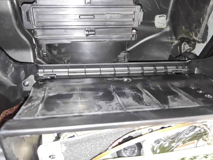

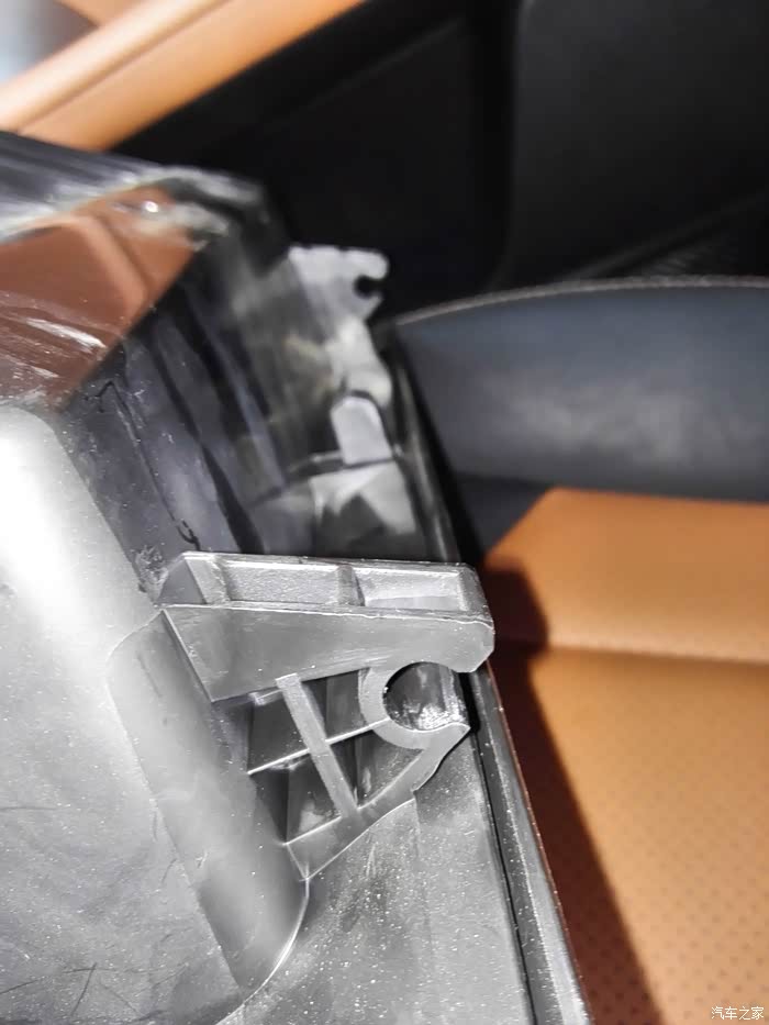

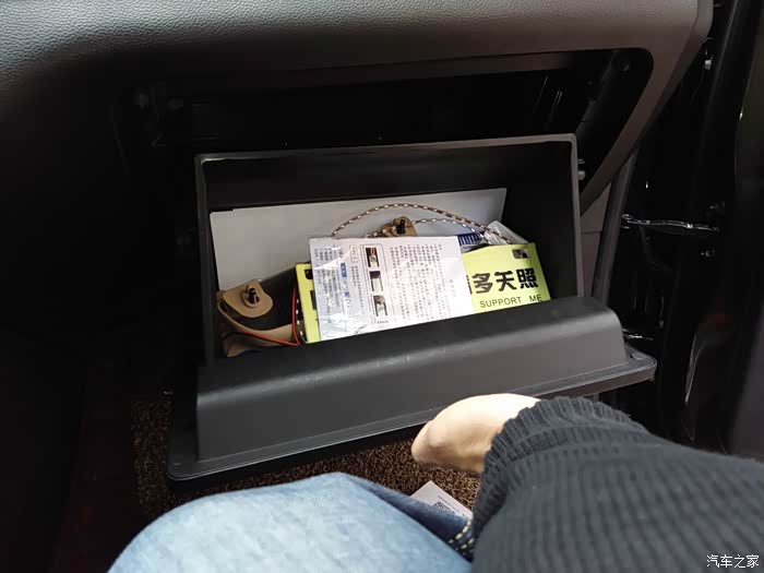

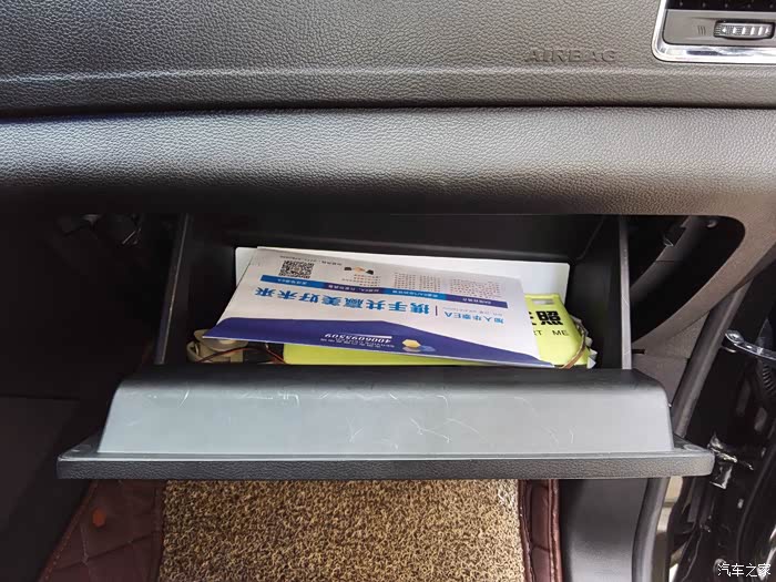

打开副驾驶位的手套箱,从下往自己胸部方向用力一拍,就会出来。一般先拍右边再到左边,等下看下面的图就知道卡扣的构造。

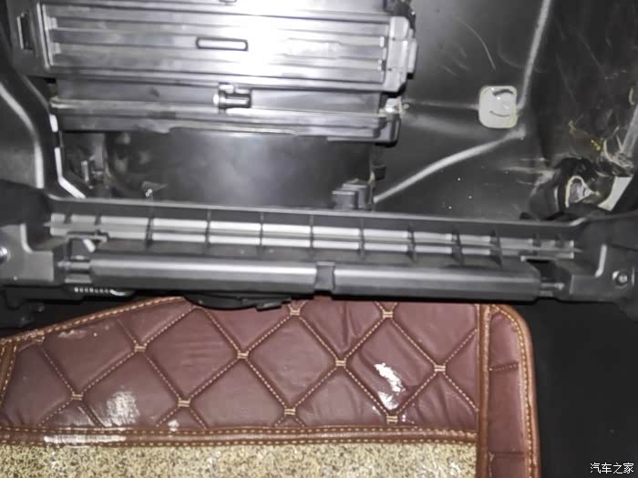

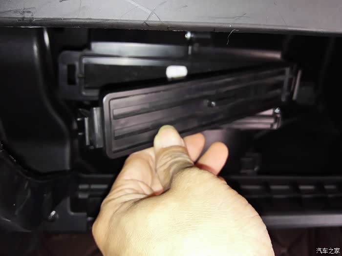

取出手套箱后,可见到空调滤芯的盖子
取出手套箱后的样子

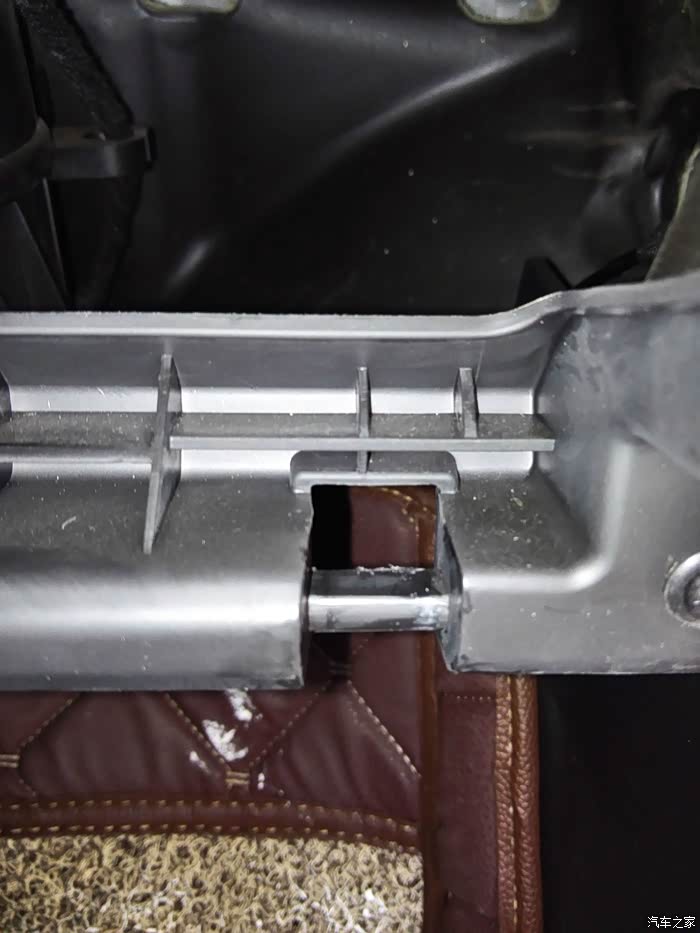

这个是手套箱的扣子,非常结实,放心拆
这是装饰板上的

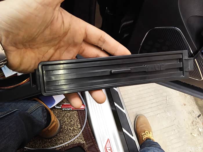

先拆左边的扣子,再整个取出盖子
盖子。注意上面有个UP向上的标识,和空调滤芯的向上标志对应。

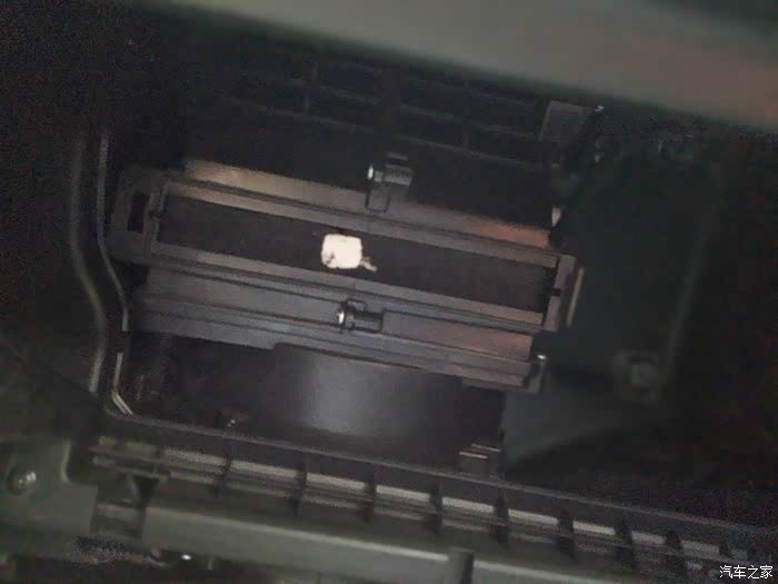

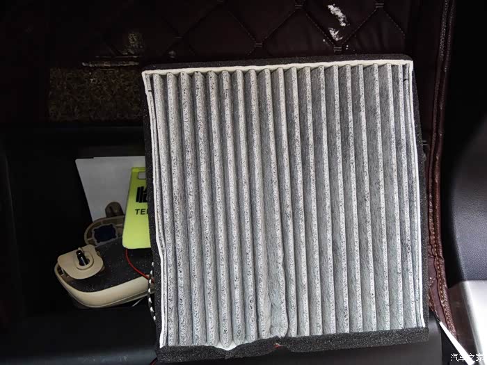

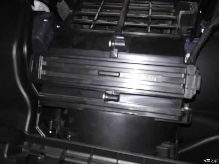

看到空滤了(我几个月前已换过,所以看到的不是原厂滤芯,双面可用,所以没有向上标志)

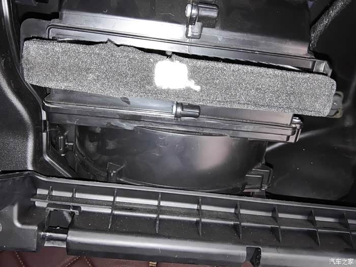

拉出滤芯
拉出来后的滤芯,560专用强效活性碳颗粒,比原厂的好,比4S的便宜。
不是很脏,异味应该是空调管道积尘导致。滤芯不换了,放回

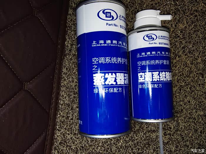

想清理空调管道积尘,但是需要从入风口喷入清洁剂,而U型槽拆开没那么容易拆开,有时间再弄。

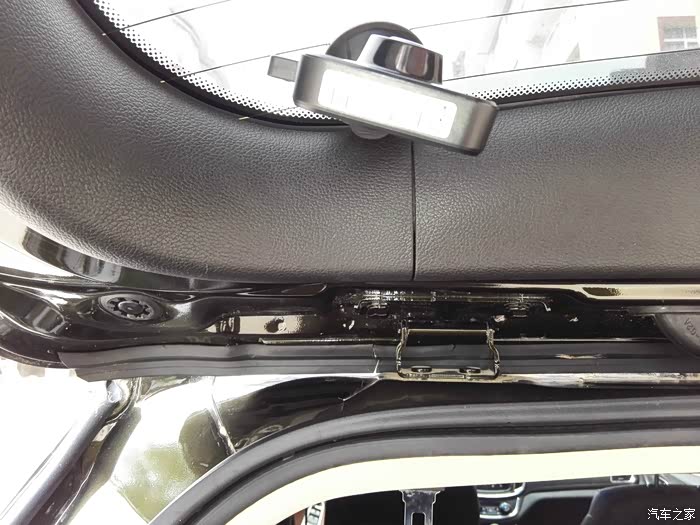

再晒一下后门顶部空隙的胶条,挡住异物或脏水进入后门的
后门顶部空隙贴的是Z条,中门上部也是贴的也是Z条

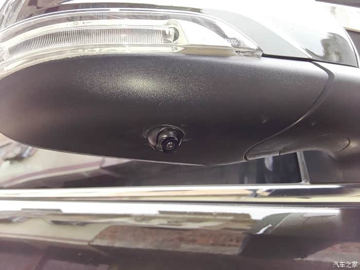

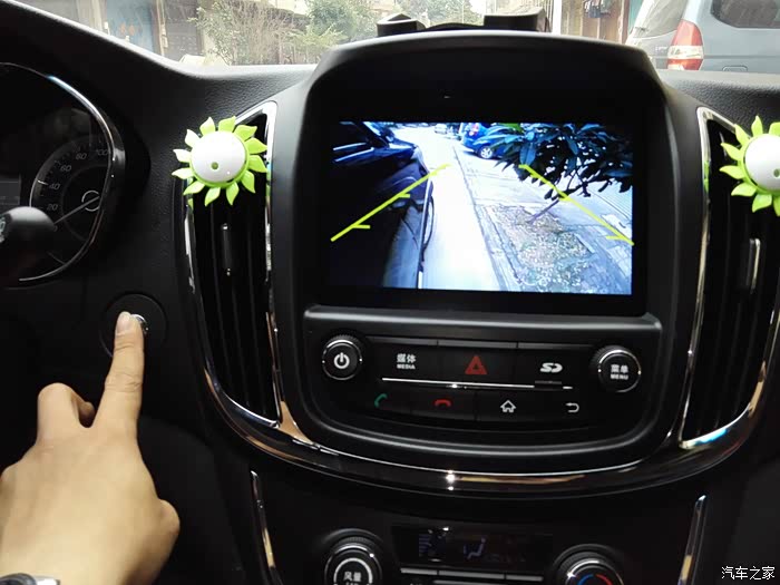

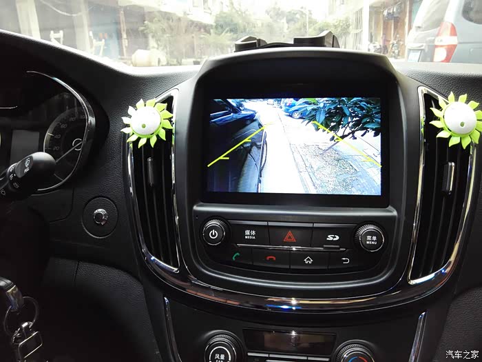

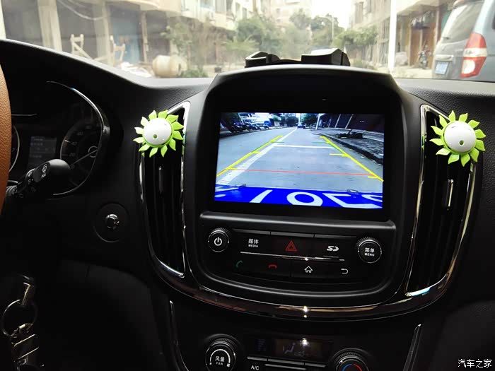

再晒一下不拆中控面板就安装到原车屏幕的侧视影像
轨迹线其实可以在侧视时去掉,倒车时显示,自己懒得搞了
打孔安装
不影响倒车影像,倒车优先显示
侧视影像的开关装在一键启动这里,这个位置使用起来非常顺手。
请别问我一键启动开关到哪去了,我是中配
请别问我一键启动开关到哪去了,我是中配
