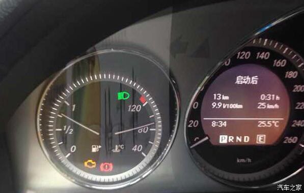

    不久前问题来了,老婆打电话说仪表盘有个黄灯亮了,不知道情况,开回来一看我才知道,是发动机故障灯。这个灯亮了不是什么好事,至少也是清理积碳之类的。第二天开到4S店,4S店售后人员一开口就是:”要检测,看看是什么故障,收费600”……没办法,出了故障,只能够接受人家盘剥。
