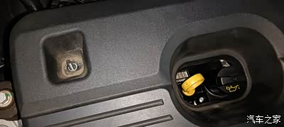

手册要求3.5万更换火花塞,今天有空就试着自己动手了.第一步就是掀开这个发动机橡胶护盖
20款4缸发动机上面的这个胶盖有个固定螺丝,需要拆下,然后用点劲往上提,就能将胶盖掀开。

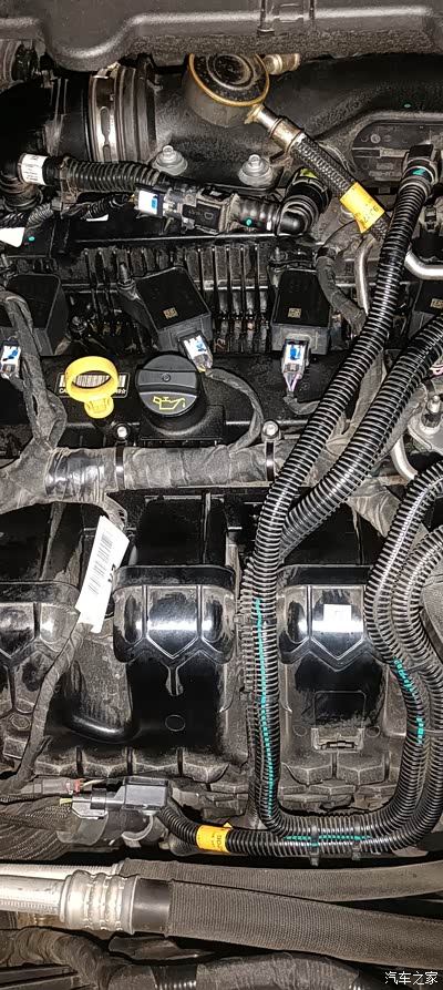

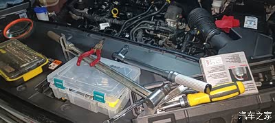

发动机如图。你还要准备扭力扳手,火花塞套筒+15厘米延长杆、7、8、10号套筒,梅花扳手,以及钳子、螺丝刀、照明灯一类的其他辅助工具

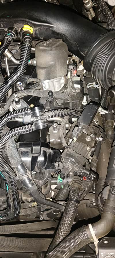

发动机外部比较麻烦的就是各种管线纵横,一个压着一根,有点眼花缭乱的感觉。
各种电路也是左一根右一根。
如果自己心里没有底,最好先用手机拍照,帮你记住各种走线和接口

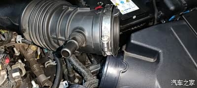

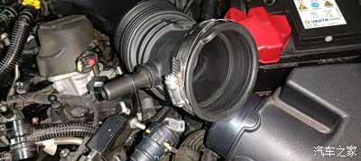

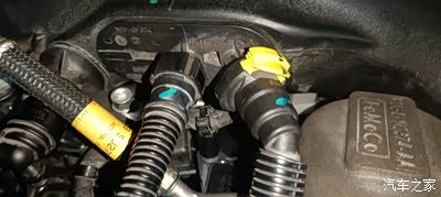

这是最大的一根空气进气管,需要将滤清器这端拆下。旁边的小管子是卡扣连接的,也要拆下(我又做了一次检测,熟练的话这里不管拆卸也行)。
已经拆下

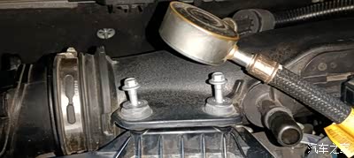

管道中后部两个固定螺丝和旁边的小气管也要拆下。(我又重新做了一次检测,熟练的话这里不管拆卸也行)。
这两根管子也是卡扣连接,需要拆下
左边还有一根,共三根小管道,都是卡扣连接的。

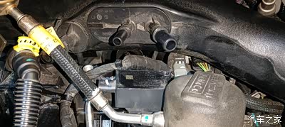

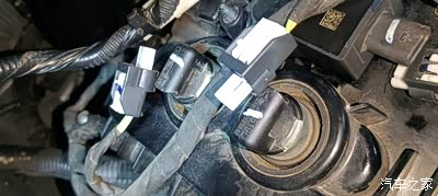

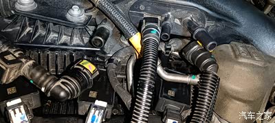

左手边第一个高压包上面两个接头,需要拆下,以免拆卸高压包时损坏接头。

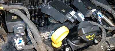

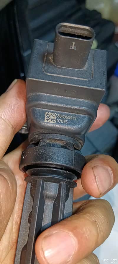

四个高压包都有固定螺丝。先拆下卡扣的接线头,再拆卸螺丝后直接拔出即可,有心的可以在上边做个配合各个气缸的记号。

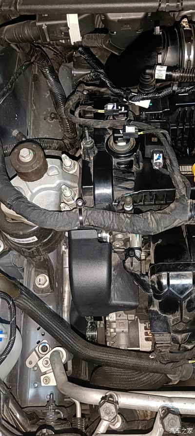

最右边这个高压包是比较难拆的一个,安装时也比较费劲,因为前后左右都有管道和线路阻挡,最影响的就是这跟金属管子,似乎也是卡扣连接,但是我没有找到拆卸的窍门,哪位大侠能指点一下?

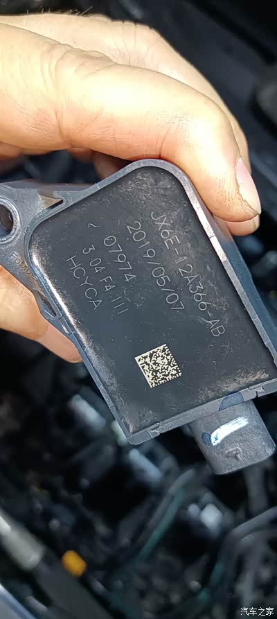

高压包生产标号编码

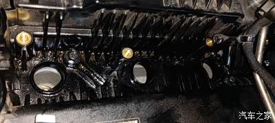

拆除高压包后的样子。

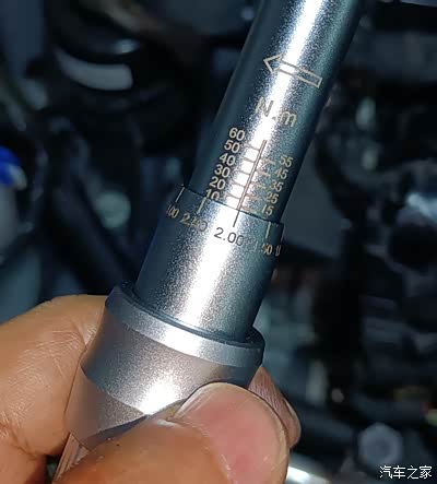

用16号火花塞套筒+15厘米延长杆拆卸火花塞,扭力之小,让我有点惊讶,手册上要求12扭米。
逐一拆下旧火花塞

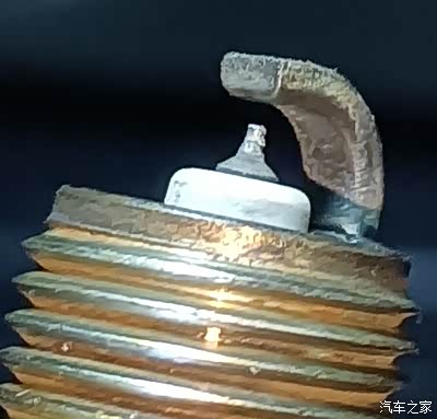

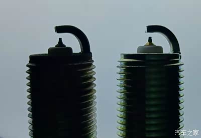

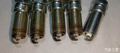

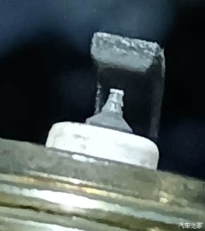

点火针尖端明显有烧蚀的痕迹,厂家要求3.5万更换,确实是有道理的
点火针尖端明显有烧蚀的痕迹
新旧对比。用了日本的NGK,双十一买的,一只不到50元。
右新左旧
从旧火花塞痕迹看,发动机工作状态非常好,没有任何烧机油的问题。
配对全貌

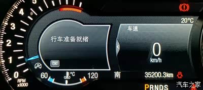

安装时最右边这个出了问题,本身安装角度狭小,加上新火花塞与高压包胶套摩擦力较大,无法全部插入,以至于没有接触到火花塞,最终导致发动机缺缸抖动,报警灯点亮。最后是在新火花塞磁棒上涂抹少许机油(润滑剂,你懂的),才最终把高压包全部插到底,排除故障。(后来重新检测发现,换新火花塞之后,火花塞柱头的摩擦力有变化,所有的高压包都需要确认插到底,否则都会有缺缸的问题)
网上查了一下,在火花塞上涂抹这种即耐高温又绝缘的硅润滑脂,才是最好选择。看来我还是要返工
几块钱,买了这个硅脂,返工重新涂抹,绝缘又润滑,还可保护高压包橡胶套,补充一点,涂抹这个硅脂非常重要,能确保高压包和火花塞有良好的接触并防止爬电漏电。

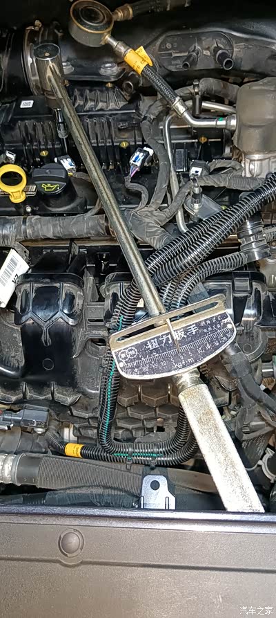

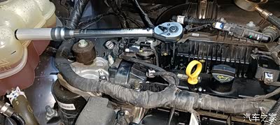

12扭让人感觉很不放心,最后换了老式的扭力扳手,上到5KG米。这个是12扭米。(我又重新做了一次检测,最后把扭矩定为了30牛米)。
12扭让人感觉很不放心,最后换了老式的扭力扳手,上到5KG米。这个就是老式的。(我又重新做了一次检测,最后把扭矩定为了30牛米)
