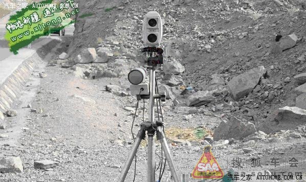

上图是警鹰三代测速雷达

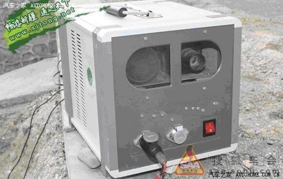

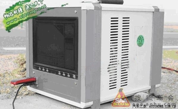

上图是SmartTags(火花),比起最上面的那台来,更先进,外置的天翼无线上网卡,实时将违章信息传送到前面的交警值班车辆跟交警违章信息中心。当地车辆,违章中心直接锁车,外地车辆,远处的交警在车里等着你呢。
什么是火花雷达?(SmartTags)火花雷达是俄罗斯生产的一种警用雷达,工作于K波段,在信号处理上该雷达采用了数字处理技术和正交混频技术,在俄罗斯市场占有率为50%,在我国该雷达已经过公安部交通安全产品质量监督检测中心检测,符合GA297-2001标准。
他的工作模式跟其他雷达有很大的区别,主要在于它并不是跟其他雷达一样,采用全功率不间断式工作,而是长时间保持停止状态,当它停止时,他不发射任何雷达波,而是与它配合的另一套系统进行视频检测,自动搜索是否有车辆(主要是牌照框)靠近,当确认有车辆靠近,并到达离测速40-100米距离时(新疆交警一般设置在30米内),激发“火花”雷达工作,发射出雷达信号进行测速,并且,激发的时间非常短,大概在“0.2”秒钟左右(官方宣传时用的数据!)。就是这0.2秒钟左右的时间,“火花”雷达判断出车辆的车速,若处于超速状态,系统就给拍照系统一个信号,进行拍照取证。简单的说,“火花”是一种瞬间发波的K频雷达测速设备,当你的车辆通过时,首先是视频侦测器侦测到车辆,然后给“火花”发出侦测指令,“火花”发出雷达波侦测车辆速度。
现市面上任何品牌、型号的反雷达警报器对此设备无绝对的效果,因为当你的电子狗收到雷达波警告时已经太晚了。唯一的方法是在有“火花”出现的路段尽量跟着前面的车跑,当“火花”发波测前面的车,你可以接收到雷达波警告。最后说一句,“火花”的发射时间是可以调的,从1秒到0.2秒之间。设置的时间越短,越难被电子狗侦测到。
上图是警鹰三代测速雷达
