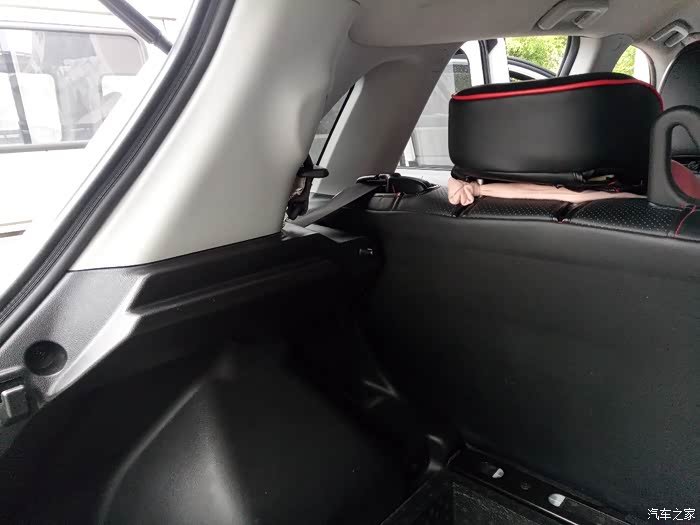

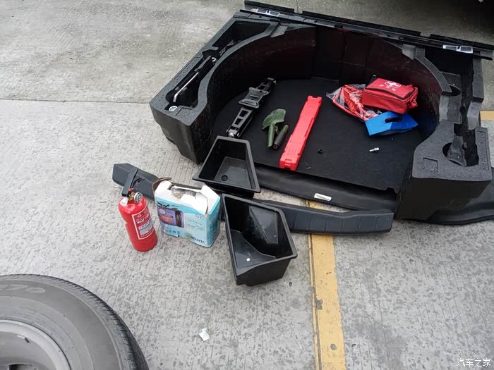

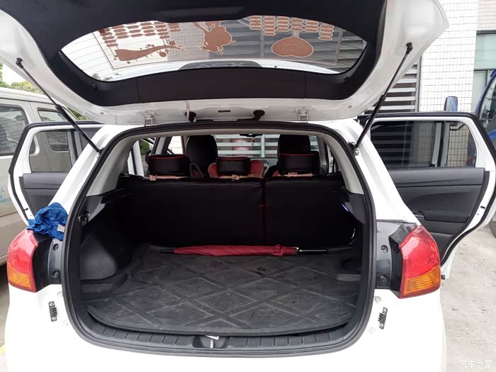

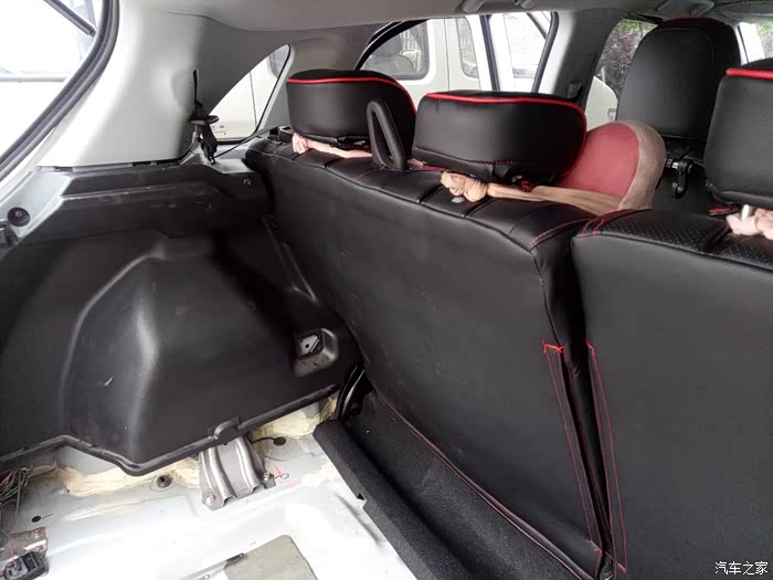

首先把后排座椅放倒,拿掉后备箱的隔板,露出下面的一堆东西。我的全尺寸备胎配原车轮毂,5个胎都在交替换位使用,所以很脏。急救包、三脚警示架、搭电线、小工具箱、小铁锹、千斤顶、灭火器、打气泵……东西可真多……
首先把所有东西取出来,放到一边,有不会取备胎的么?太重了就找个强壮的男人吧。
那个黑色的泡沫也要取下来,四个角里面有四颗螺丝,用梅花起子拧开,然后就可以全部拿下来,整个后备箱就空了。

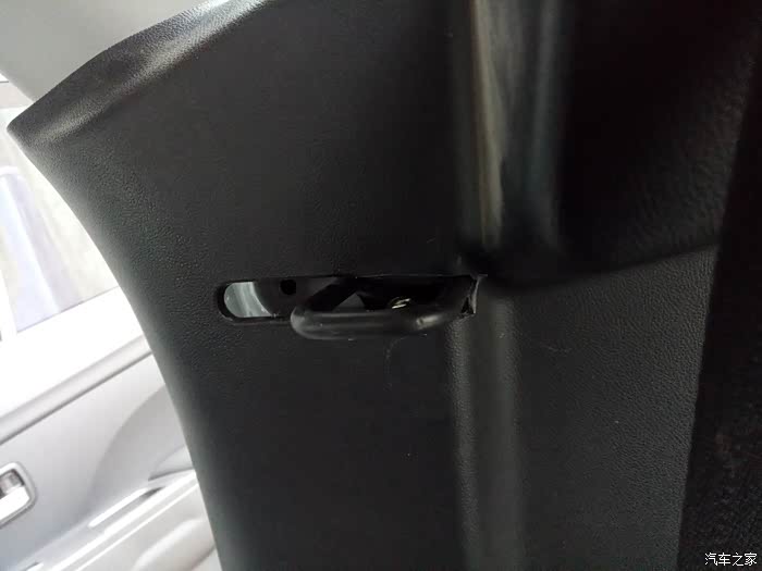

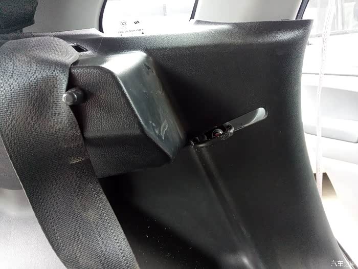

然后用梅花起子,拧开左右黑色内饰板的螺丝,就在图中间的位置,螺丝拧开,中间那个挂件一并拿下来。
注意有好几个地方有这个螺丝,都拧开,把那个小挂件取下来。

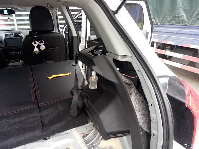

后备箱左右两个角有两个小储物盒,底部有一颗卡子固定,轻轻拔掉,把储物盒取出来。这张图该取的都取下来了。
这是右边内饰板被我掰开的样子。前面做这么多准备工作,就是为了把内饰板取下来,不过我发现不好取,担心一会不好上,能掰开一个足够的缝隙就可以了。注意,先把后备箱的照明灯壳子取掉,不然后面那根线不够长,内饰板就掰不开,灯泡也取掉,我的是LED的,也有点烫,注意烫手。
内饰板是有卡子固定的,试着把卡子掰出来,去到车门旁边,用小撬棍,把内饰板小心撬开,只要手能伸进去,就可以拧螺丝了。用12的扳手,把固定靠背卡子的3颗螺丝拧掉。

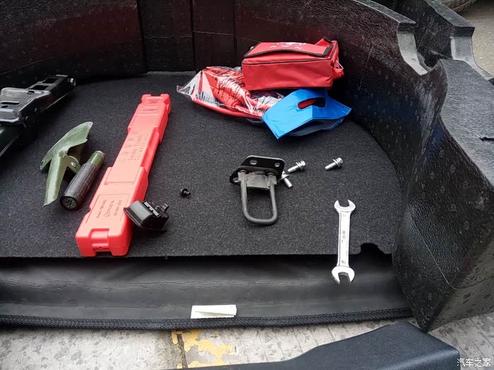

花了这么多功夫,终于取下来了,见到传说中的卡子模样。打铁趁热,这个卡子,旋转180°,重新上上去,上靠后的两颗螺丝,刚好吻合,这个自己摸索就行了。由于没有把内饰板全部拆开,紧螺丝有一点不方便。

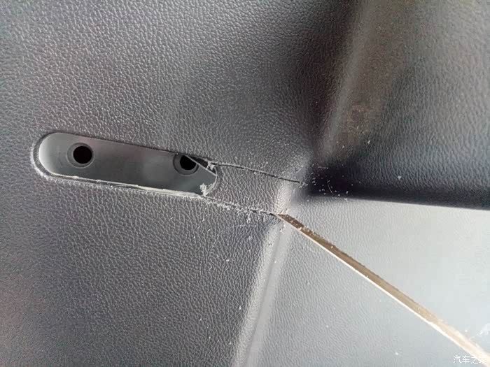

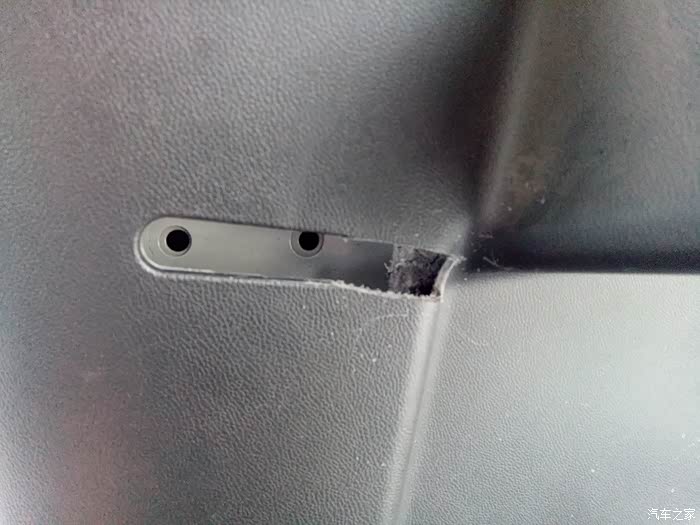

该小钢锯出马了。内饰板上有个卡槽,由于卡子后移,这个卡槽孔的位置不够了,往后锯吧,5cm就够了。
锯到这里就可以了,用美工刀,切掉,孔变深了,完美控的可以用锉刀打磨一下。

左边的这块如法炮制,注意安全带不要碍事,由于施工,手脏了,到处也都脏了,一会用帕子擦干净。

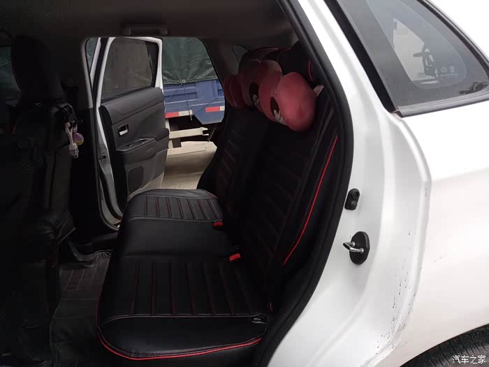

左边靠背的缝隙没有了,完美贴合。

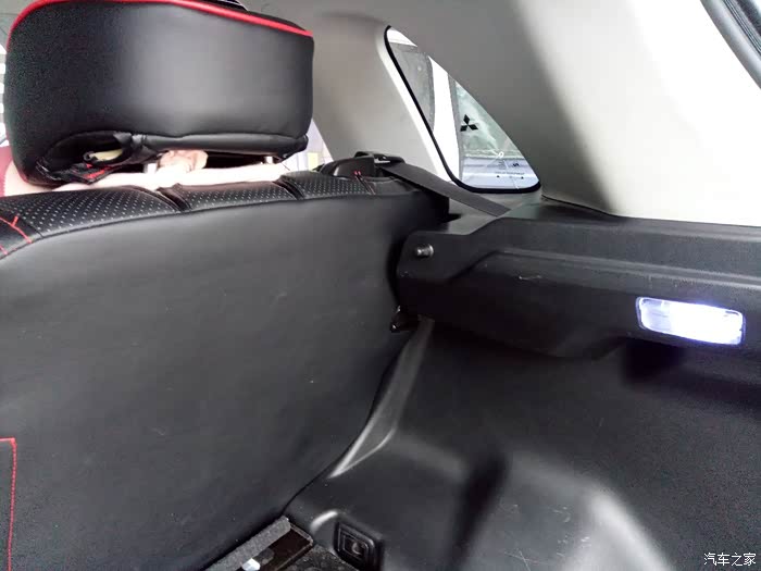

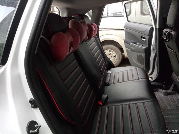

这是右边的情况,靠背刚好靠拢内饰板。有一点要注意,把靠背复位的时候,稍微要用一点力,让椅背上的卡子弹起来,稳稳的锁住,试了试,很牢固,没问题!
把一切恢复如初,看不出任何变化!
靠背往后移了,坐上去试了试,有改善!
