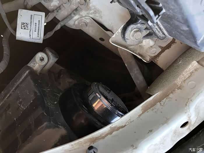

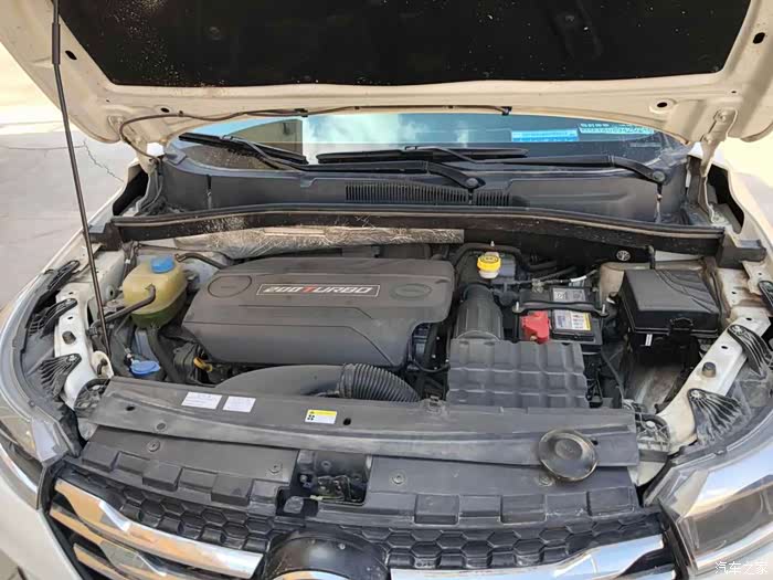

打开车的发动机盖,防尘盖让我拿下来了,不过拿成远光灯的了,又装回去了,***失败了一次。
里面还是土有点大啊,看来还是要收拾啊。不过还是要说,这个发动机盖有点重啊,下期我要改装成液压的,再不自己掀盖子了。

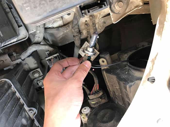

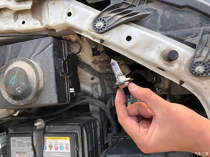

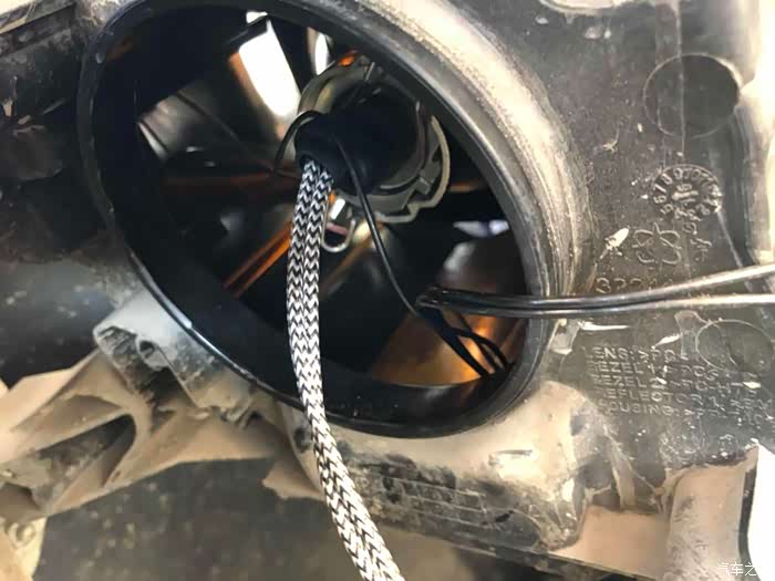

先从左灯开始下手,打开防尘盖,里面有一个卡子,把那个铁卡子往下按住,再往左方向一推就下来了,然后就可以把灯泡拿出来了,就是这个样子的。

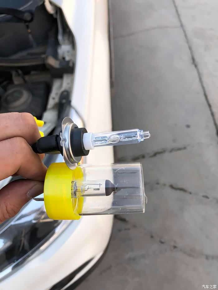

原装的灯泡,收好!以后售后可能还要用到。
这就是氙气灯和原装灯的区别,原装被我装到瓶瓶里了

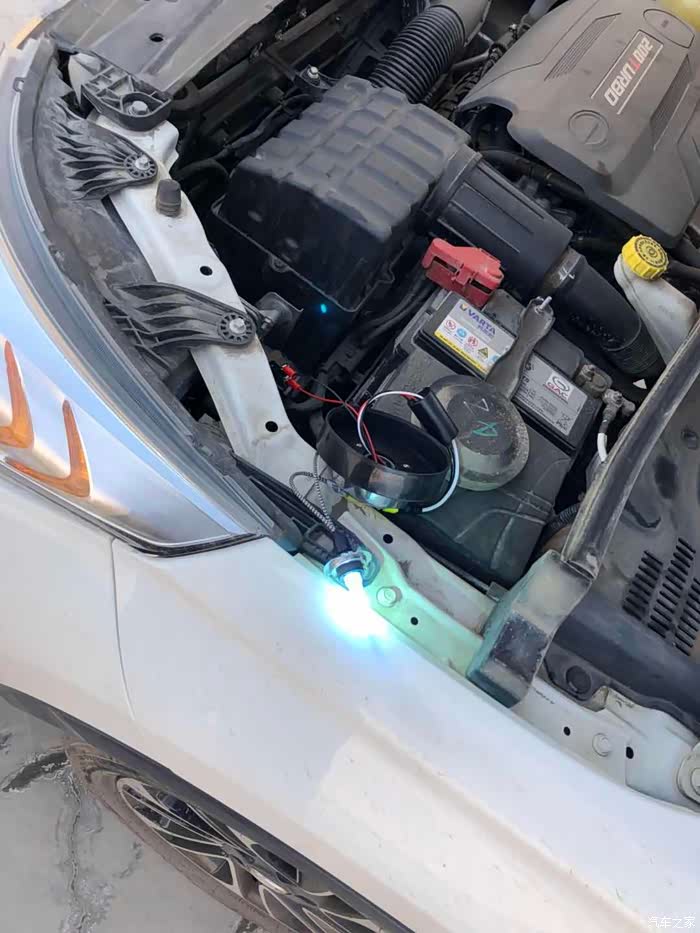

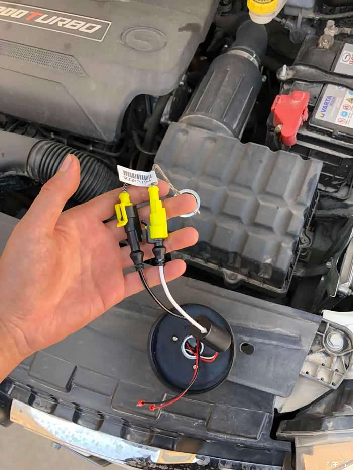

氙气灯装好的样子。
装好后测试了一下。。。正常
装好后的样子。。就是这个样子的。

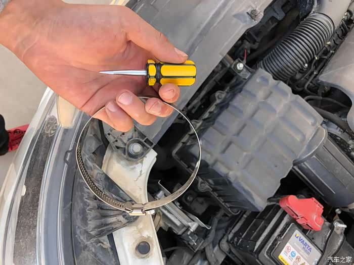

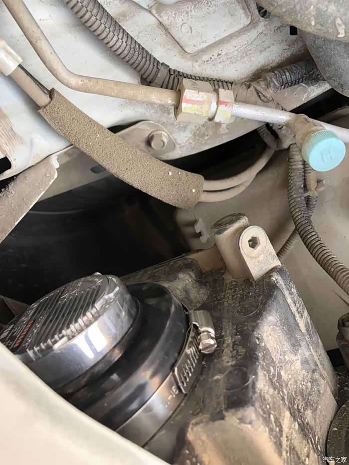

然后装好防尘盖,把线都塞进去,东西其实挺紧的,但是还是上了紧箍咒。
上紧箍咒
上好后的样子。

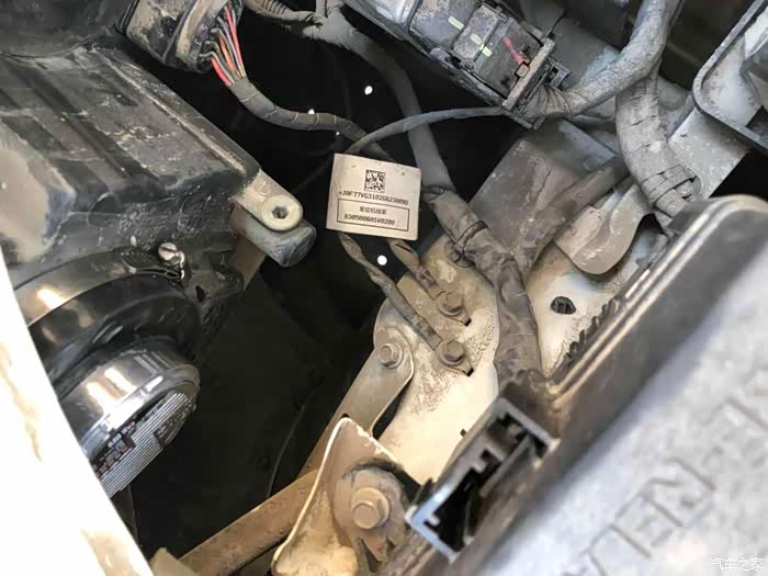

右边也一样。。。

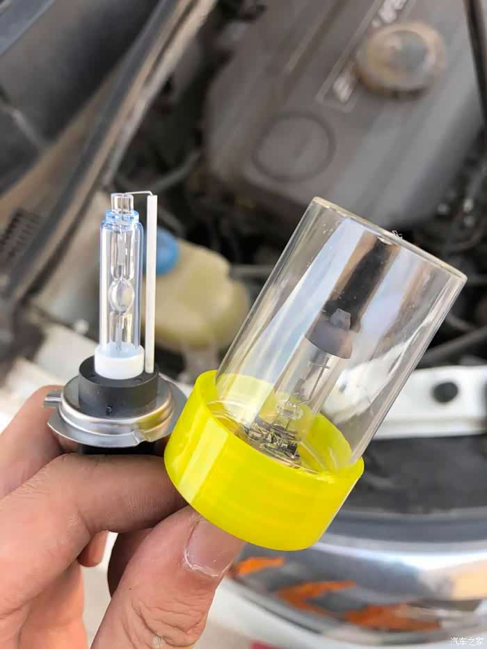

右边的灯对比
右边装好后的样子。。。。。
