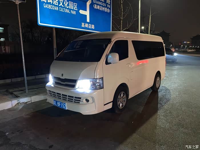

不甘于平凡的生活,有一颗好动的心,所以爱好成了我的工作,出差成了家常便饭,频繁的出国,国外接送的汽车几乎都是丰田的海狮,所以对海狮有种莫名的亲切感,由于经常去北京周边潜水,冬天去滑雪,需要拉装备,所以大空间的车是非常有必要的。之前就非常喜欢海狮的外观,国内丰田4s店卖的都是大海狮,个头太大不是很喜欢,就找类似外观的车,看了很多就不一一赘述,最后选了金杯新海狮,真特么喜欢啊,先是4s店一家家的跑,只有九座,无奈我非常喜欢6座,然后全国性的4s店咨询六座版,没有!后来只能各个二手车网站找,很少很少,功夫不负有心人,最后在人人车扬州江都那边看到有卖,打电话预约看车一个小时搞定,当天晚上从北京出发动车到南京,住了一晚第二天大巴车票再到扬州打车到江都,最后在一个很偏远的工厂里看到了我的海狮;

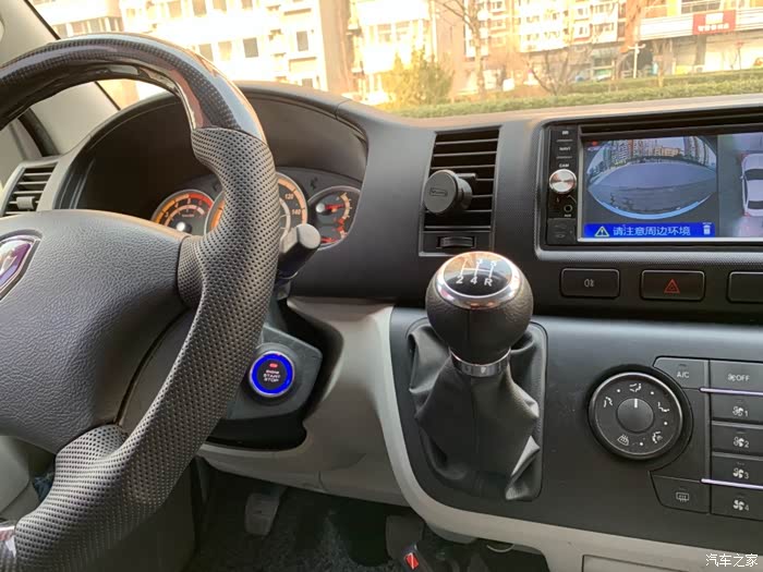

前排座椅和扶手还有左右门做了包皮,扶手里面加了海绵,特别舒服,方向盘是拆下来寄到广州做的碳纤维的,手感很好

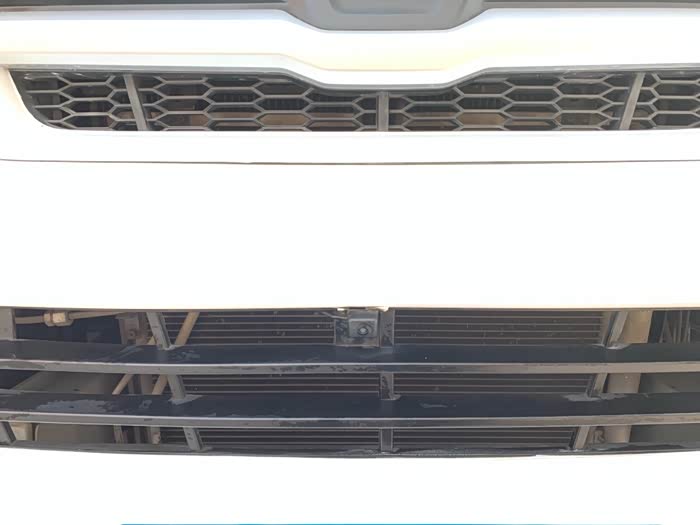

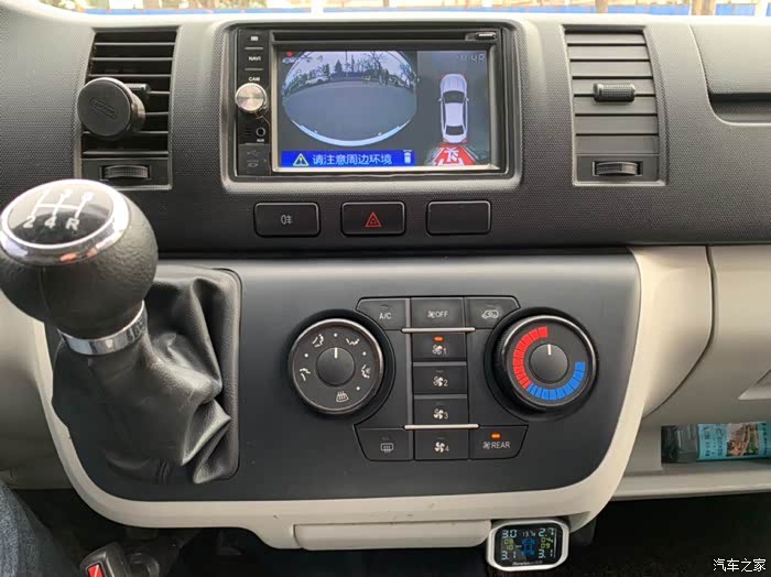

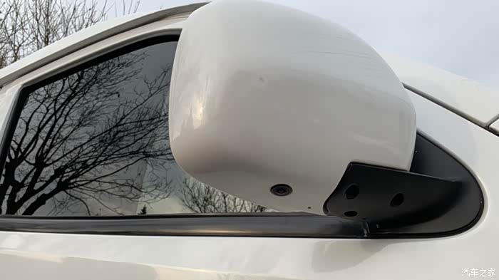

不喜欢乱七八糟,但是行车记录仪大多数都是贴在挡风玻璃,所以做了360全景影像、内置的胎压检测也选了插在点烟器

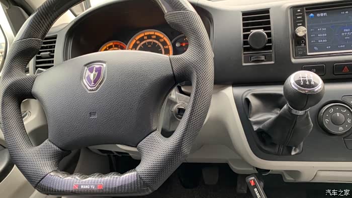

碳纤维运动版方向盘,手感很棒
左摄像头
右摄像头
前摄像头
后摄像头

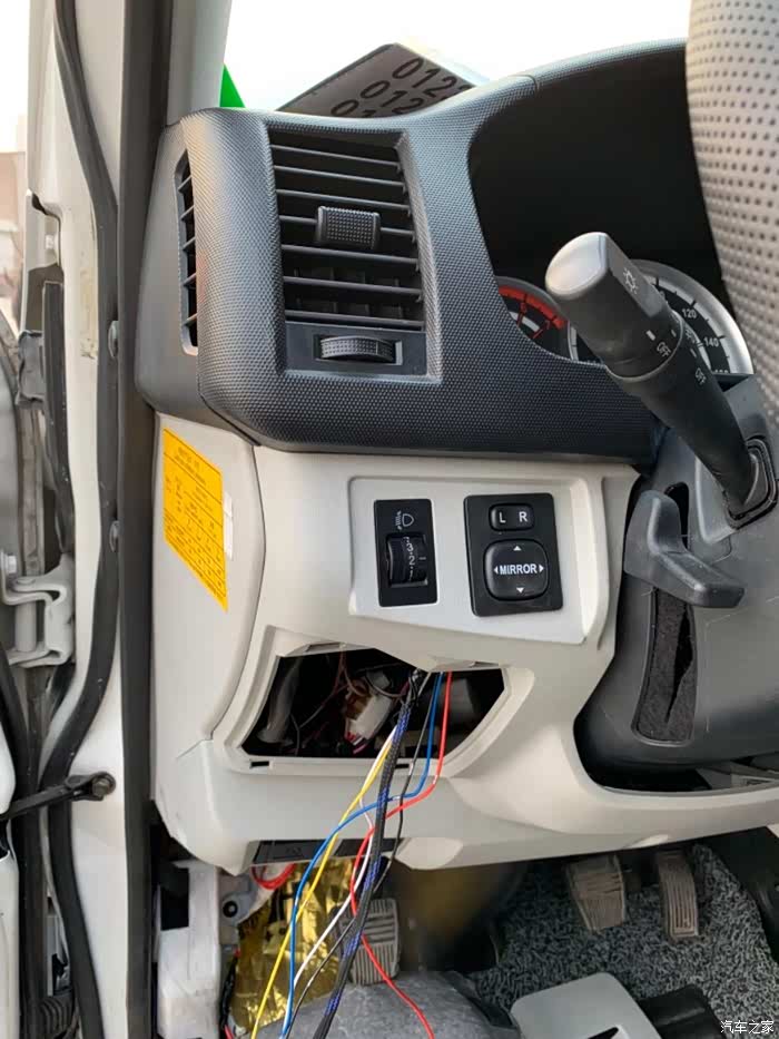

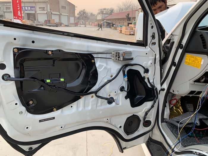

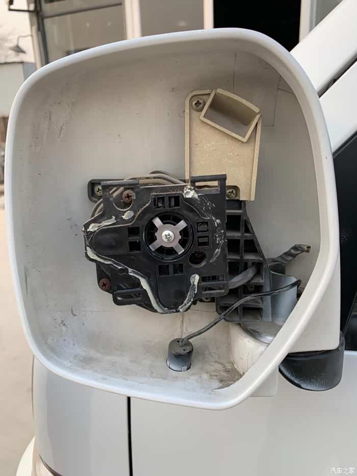

加装了电动调节后视镜,如果有想加装的可以把镜片拆下来,看下里面是否有电机,厂家也真是坑爹,里面有电机,还预留了开关孔,顺手的事也不说加根线,无语得很
电机
开关不用打孔,原厂有预留,直接按进去就好

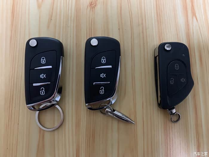

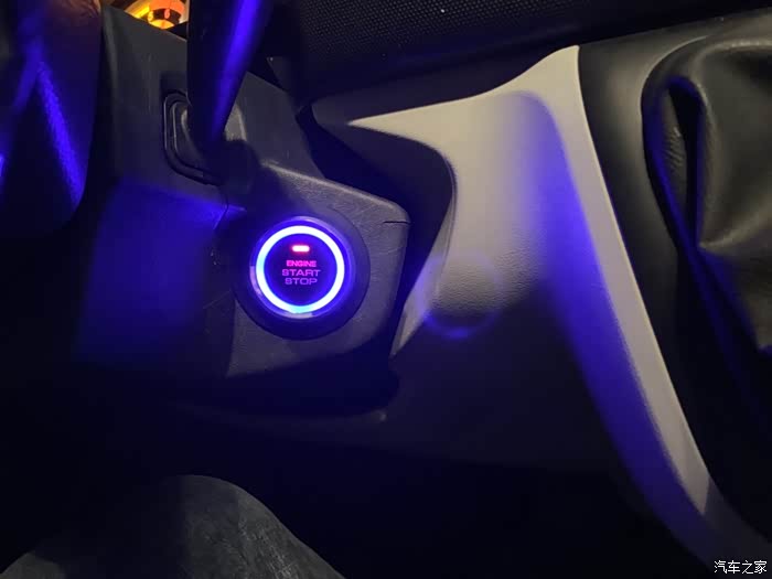

新装的一键启动,遥控启动,无钥进入,终于不用愁晚上找不到钥匙孔了,大晚上室外挑灯装的,把我冻的够呛,光顾着忙活忘了拍照了
晚上效果
旧钥匙可以退休了

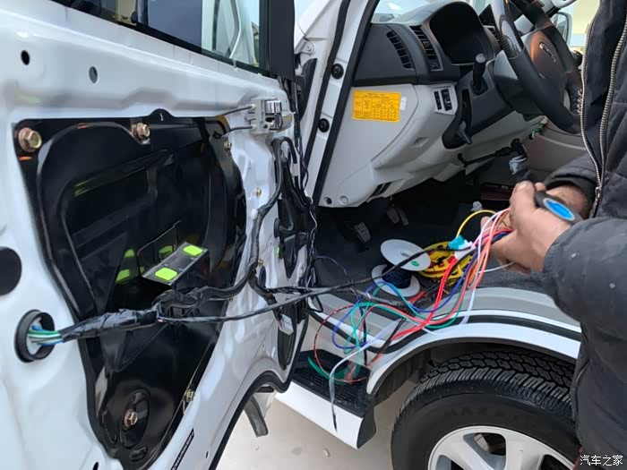

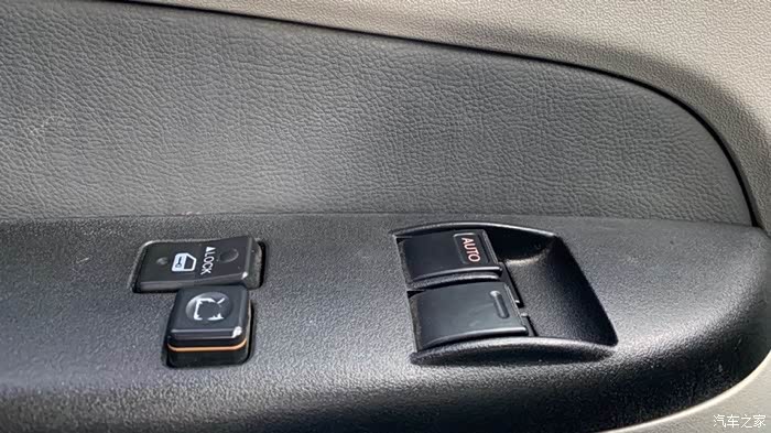

加装主副驾驶车窗一键升降,锁车自动升窗

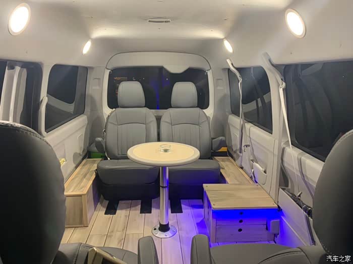

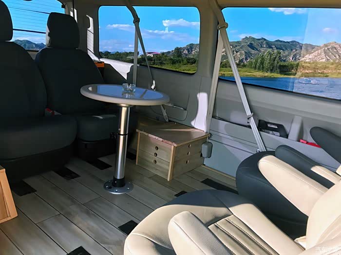

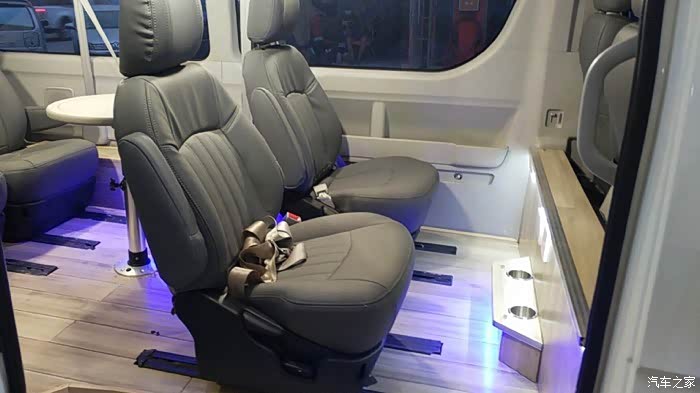

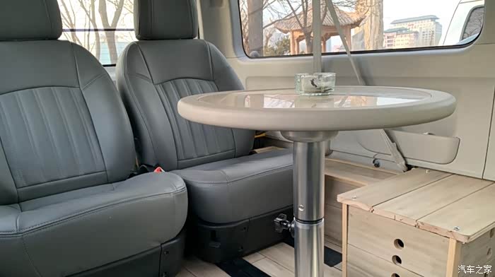

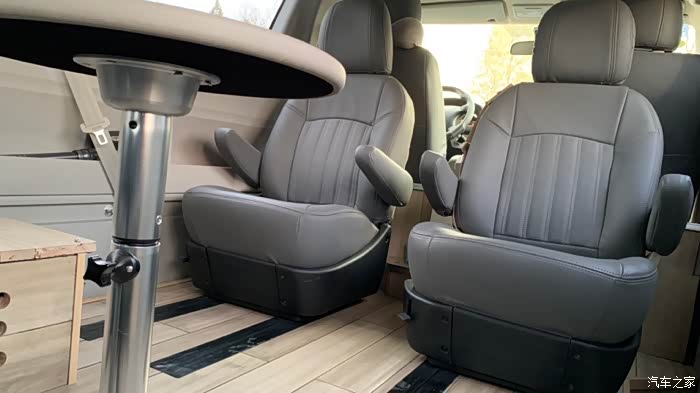

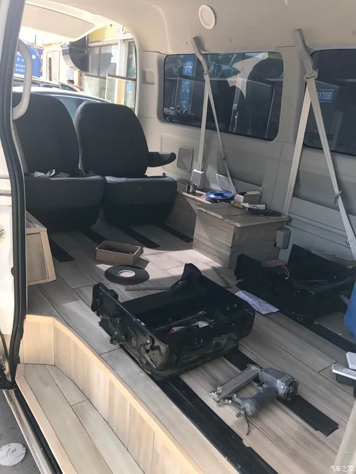

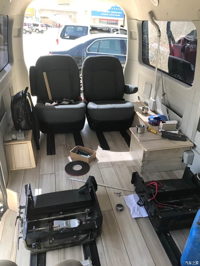

地板是在某宝买的,四个座椅是瑞风的带旋转的

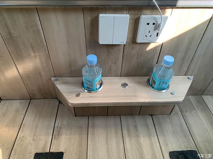

灯开关和插座还有两个usb

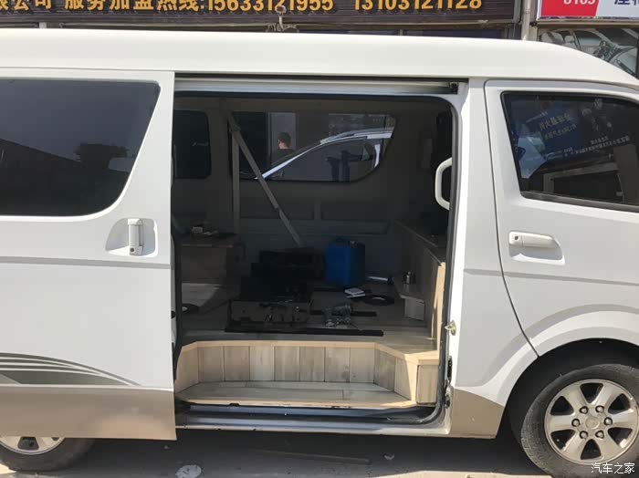

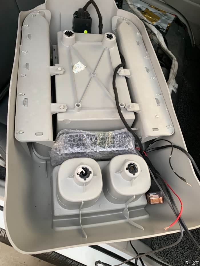

仅有的几张施工图,小方盒子是原车暖风机,本来想让师傅拆掉,师傅说别人花一两万装,你是要拆,偏不给我拆,醉了
加了四个灯,晚上效果,带独立开关氛围灯,车上加了个逆便器,可以使用电器。
来年天气暖和了吊个顶
自己在外面买的灯,根据改装师傅的要求挑的
座椅推到了最后

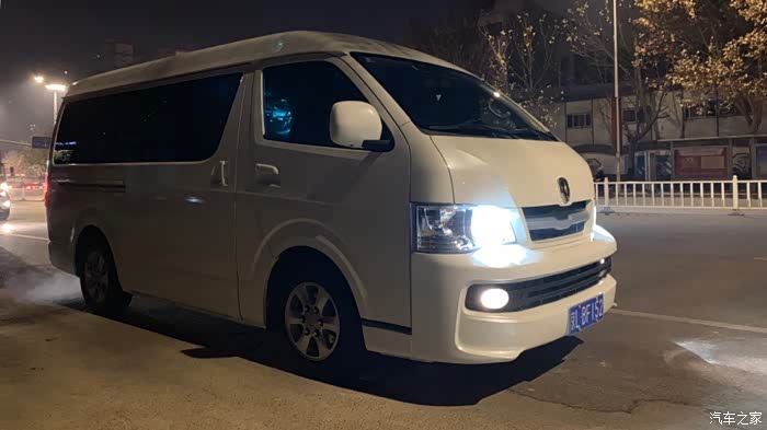

车灯原车主司机改的,很亮,从来没用过远光,但还是很晃别人,准备加个透镜

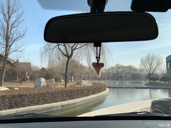

大白鲨牙齿,开快递利器,辟邪

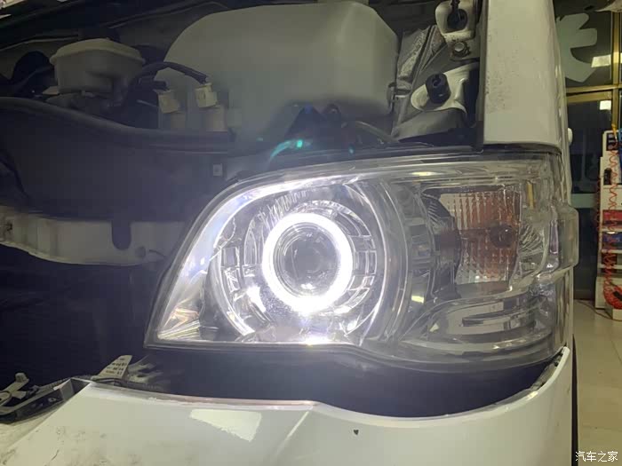

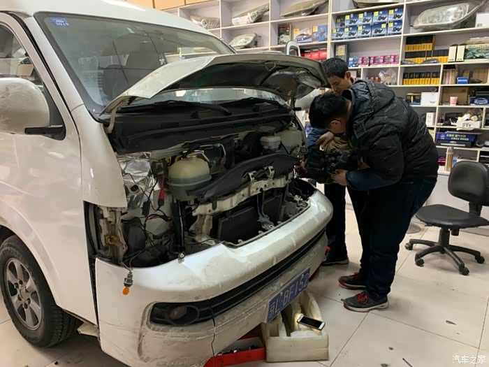

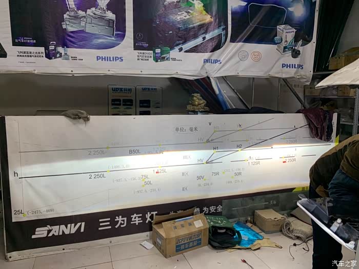

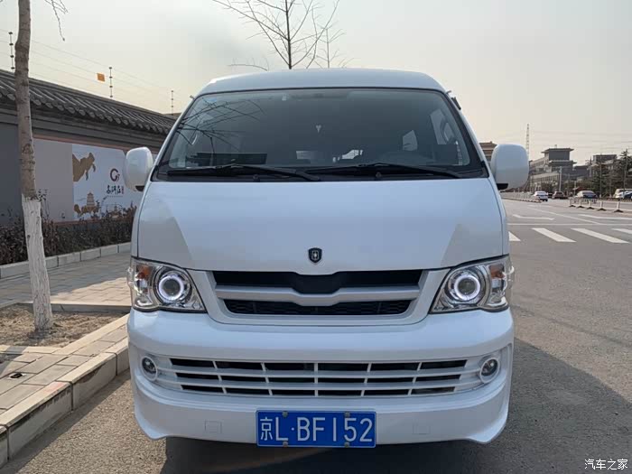

改双光透镜+天使眼日间行车灯,年后第一件事就是改灯,原车灯太散,晚上慌人,两个师傅四个小时完事,拆掉大灯
测试灯光高度
精神很多
日间行车灯
日间行车灯晚上效果,路面光照条件好都可以不开大灯了

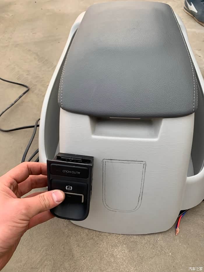

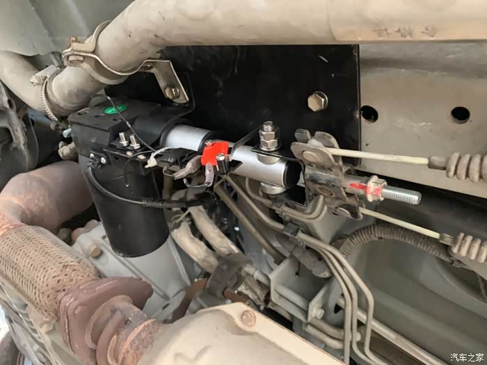

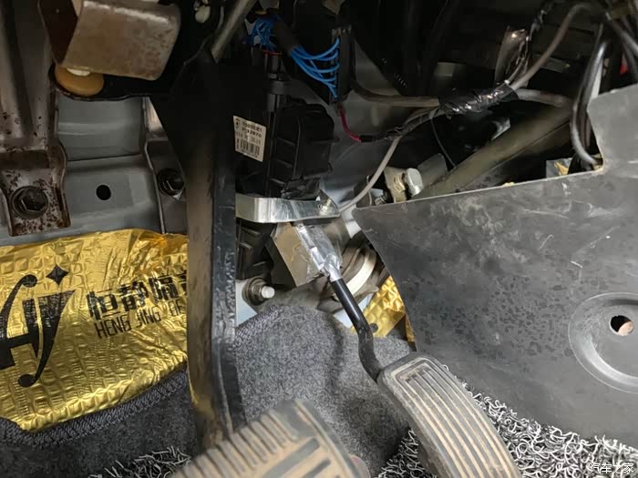

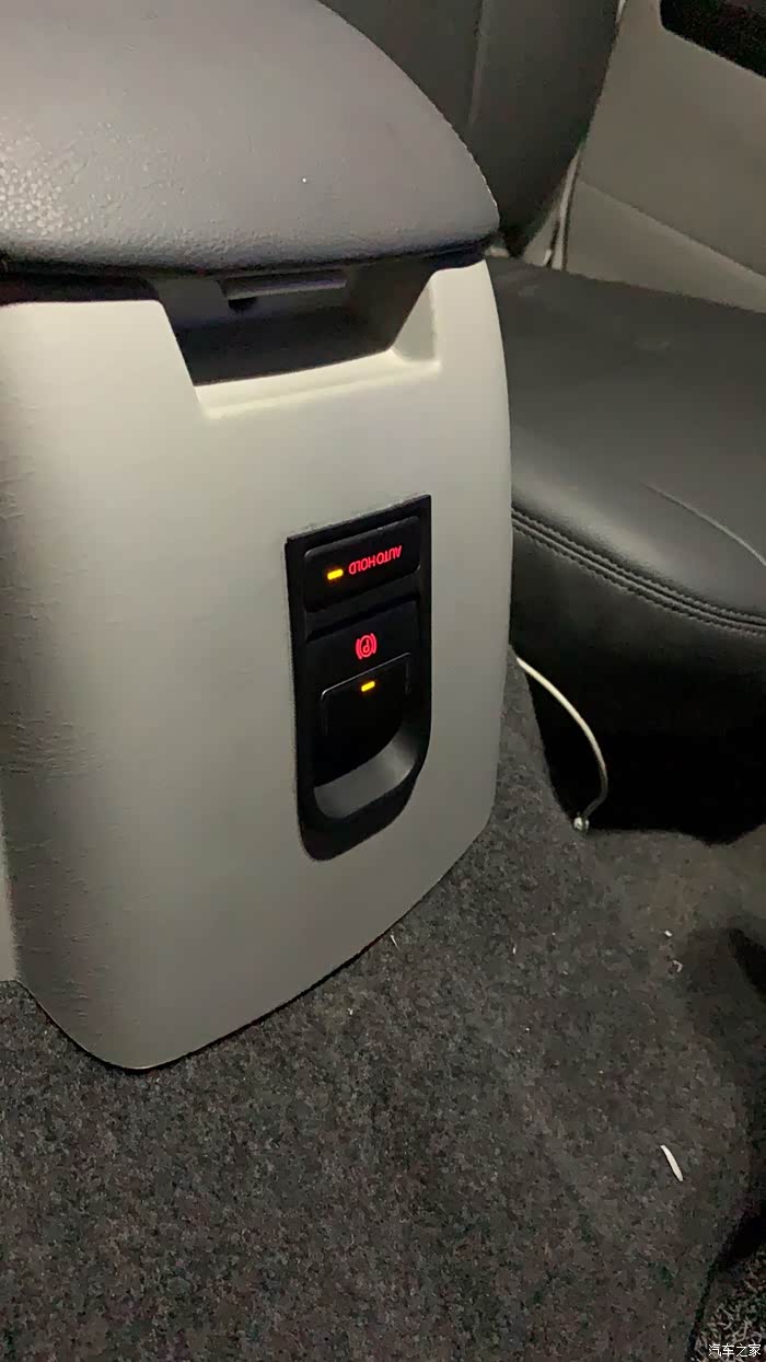

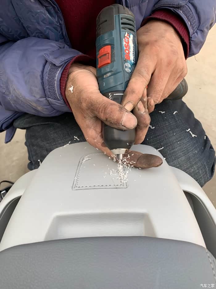

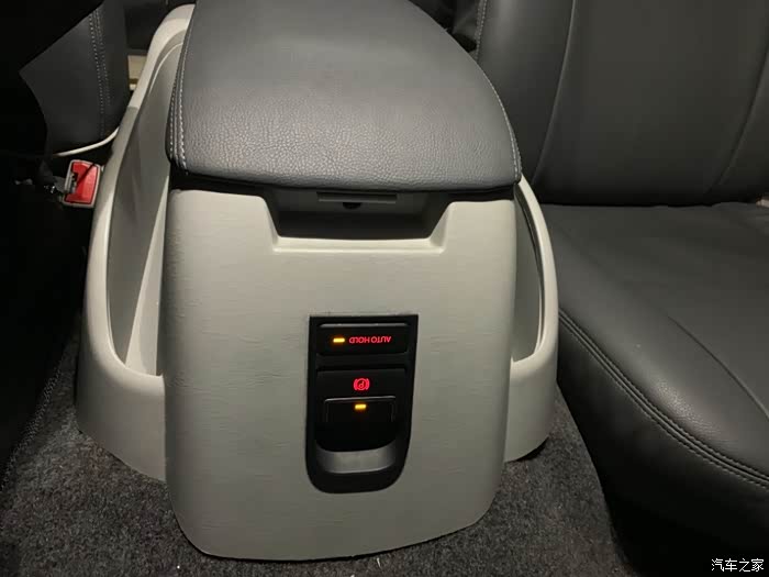

加装电子刹车,定制电子刹车到货汽配城马找沟安装优点明显再也用弯腰拉手刹踩油门自动放手刹半坡起步稳稳丁点都会溜车想安装伙伴定要注意淘宝卖几乎没有这个功能有坡辅助但对于手动挡车坡辅助要3s放手刹半坡起步快会熄火慢会溜车
灵魂画手
电钻直接开整

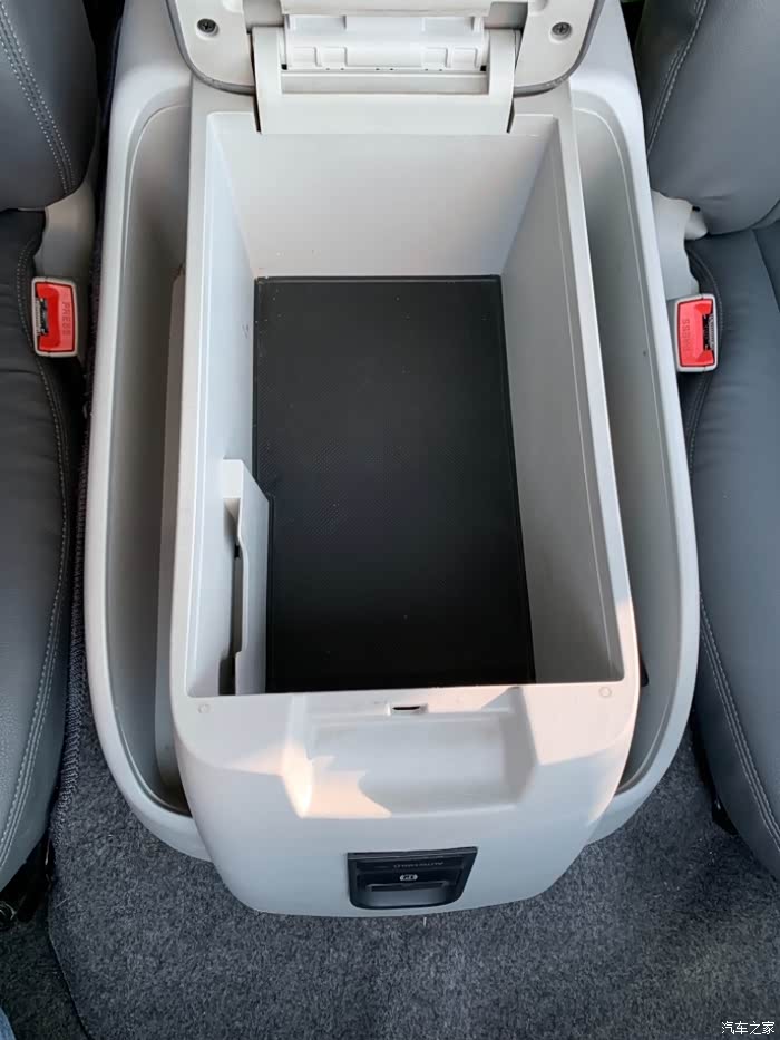

控制器放这里一点不占扶手箱空间
踩油门自动放刹车就靠这张锡纸
搞定
搞定

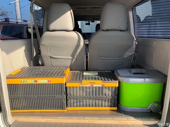

好几个人的潜水装备,挺能装的,这个不是我,我箱子托运的标签都贴满了。
