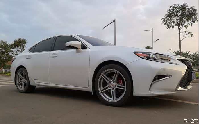

一、入手不久换19寸轮子和更换蜂窝中网远观下轮毂背影。。。可以说落落大方吗?
高清60度视角。。。。刹车盘小了,一直想改,不过又怕jc叔叔说严重改装。。。一直担心说影响动力回收,后面研究发现,换刹车不影响动力回收,是两套系统。

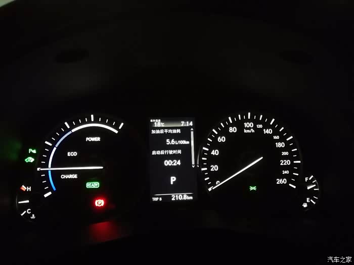

然后应该就有人问,换19寸什么尺寸,米其林R19 245/50。本来想换更大的,结果换55的上去转向顶到避震了,好尴尬。油耗如何?回答见图。,不开空调纯市区,慢悠悠滴走的油耗。就是起步时候感觉响应慢了点。毕竟原车的r17 215太窄了,雨天跑高速120过弯有水有飘的感觉,于是就狠心上了19寸了。额,舒适性倒是没降低多少,静音真的好了很多很多很多。。。。

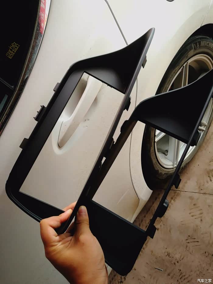

开箱就没拍了,对比下模具。做工真心不错。把原厂的卡扣和棉棉转移到新的模具上,完美。

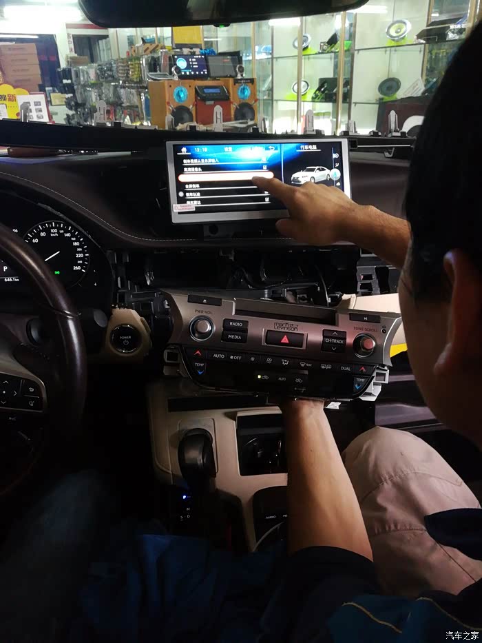

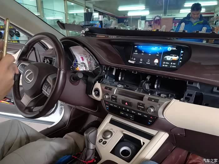

施工中,第一次拆好心疼。不过为了爽歪歪的大屏导航。忍了。不过就是因为这么一拆,我又败家了,顺便升级了音响,这回真肉痛,且看下面分解。
上车完了,测试大部分正常。下面继续说说导航使用中体会。

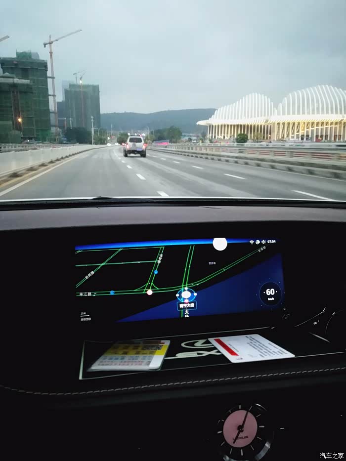

系统1G内存对于几个软件够用了。自带高德机车版本,有wifi就能升级下载离线地图,很方便了,开手机热点,直接路况都有玩。gps信号用多半天以后就很灵敏了,刚装上还偶尔漂移,天线我装A柱。这回大屏幕高b格,这个10寸多大,比宝马上面那个大屏有一拼了。3d效果很ok,一点不卡。

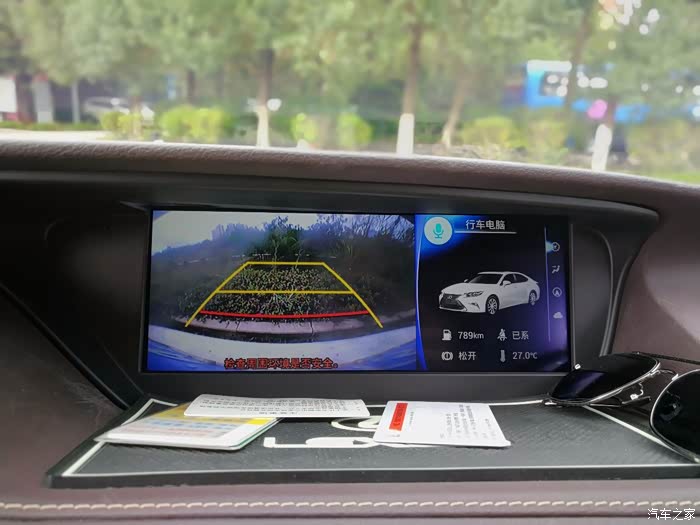

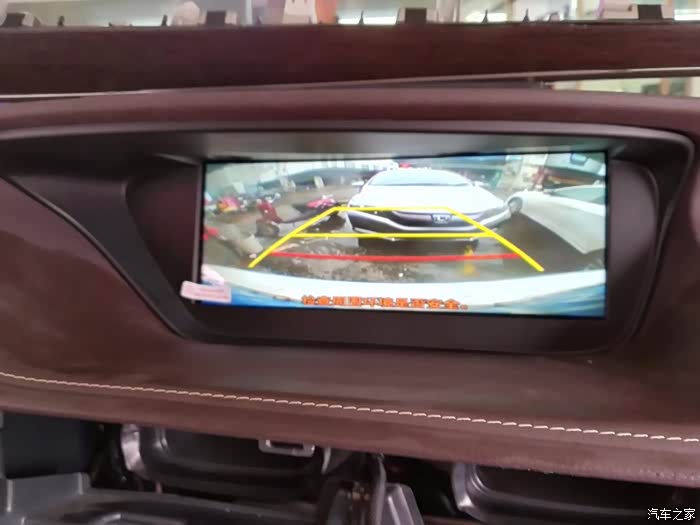

倒车映像,这个要吐槽下,虽然很方便可以识别原车自带的摄像头,设置上废了点波折,需要点掉第一个勾,不要外接后视,选择第二个勾,导入原车大屏。刚开始就是如图了,变形惨不忍睹。后面下图设置成分屏,效果好多了。额,还有吐槽点,由于屏幕太大,装进去的时候底下2个角的塑料有点卡住放不进大屏幕,于是小工又用小刀削了一点点才能顺利放进去。不过为了大屏,又忍了。
这个界面很正常了。继续吐槽下,希望厂家能通过升级固件优化系统。启动车子,15秒以后安卓系统启动完才能显示如图,如果!急性子的启动后马上倒车,是某图像滴!!!这点很不爽-不爽-不爽!要有图像还需要等15秒以后,再次挂入倒挡才能出现后视图像。这点和售后反映,他们说可以等固件升级优化。

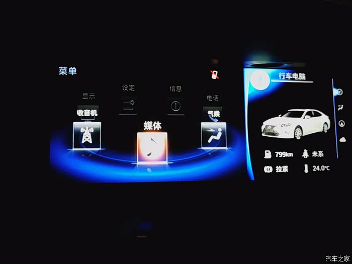

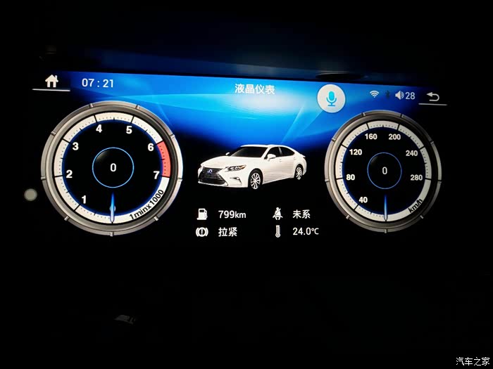

继续展示软件界面。这个有点像宝马的运动模式,里面参数都会随时变化的。又来一个吐槽点,音量显示的数值不会随按钮变化!售后又说需要等待升级。。。。

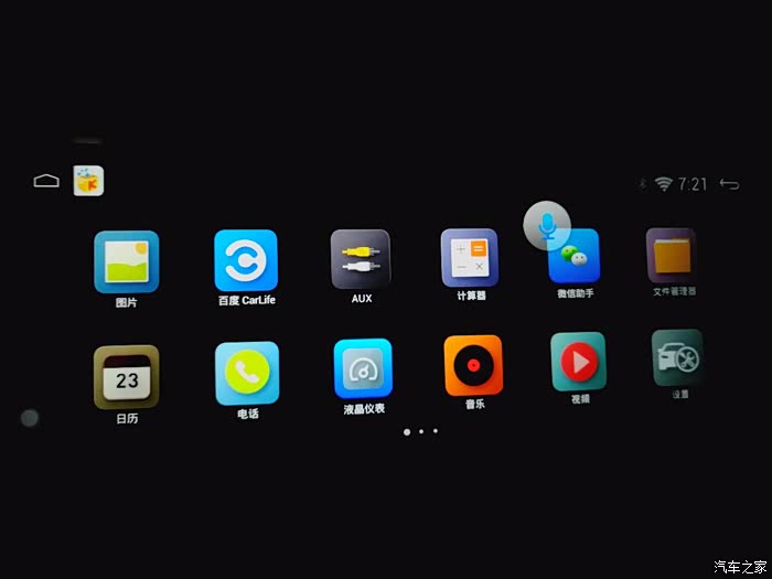

当然,也能切换回原来的系统,对了,原系统的蓝牙需要切换回这个界面才有用。从这个界面我发现,安卓的音频入口就是aux。。。。

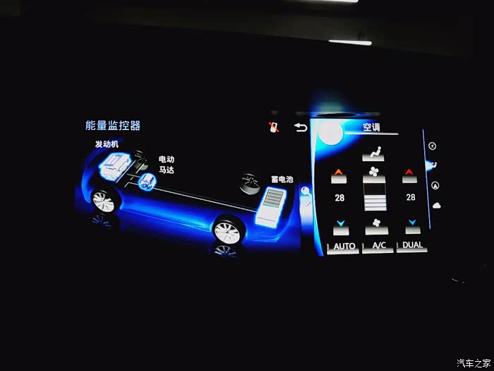

继续展示软件界面。左边原车的都正常。右边的空调就只是显示而已了。不能触摸调整空调参数的,这个就忍了。反正伸手也要远一点。看下面的小面板就好了。

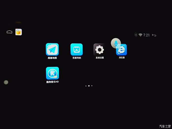

继续,安卓系统界面,都是自带的。
第二个安卓系统界面。除了最后一个酷狗我安装的,其它都是原装的。都够用了。

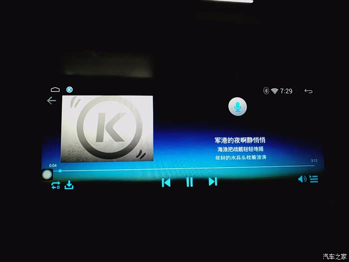

来个最想要的功能,音乐歌词。这回可以自己在开车时候唱歌了。这个又有个小吐槽,刚开始方向盘换歌无效。后面售后又很热情解决了。嗯。。。屏幕那个点是是语音助手,和他说听什么歌,真的就帮搜索了。找地方也是。。。。这个甚是有用。额,导航的麦后面我还是藏到屏幕后面,屏幕左上角开有mic洞的。

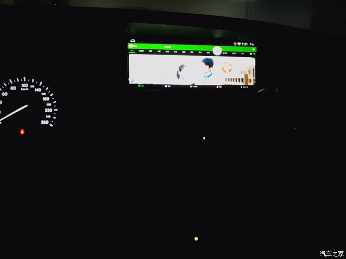

继续原装的爱奇艺看片。。。。。然后结局就是,因为太强大的安卓导航,不得不升级整车音响了。btw,安装完导航,听了mp3的音质,和原车的机头效果差不多,没有明显降低,也没有明显提升。

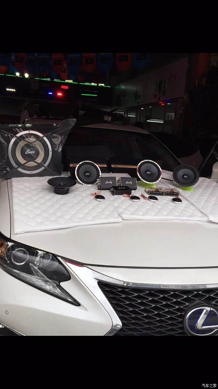

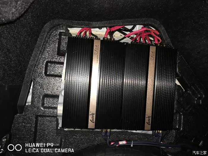

然后,我就开始升级音响了。店家摆拍。大致设备是,10寸轮毂炮,3个dsp,2个功放,一个中置,前场后场各两套24芯高音和什么盘中低音。

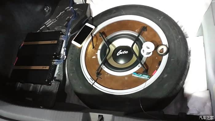

继续监工。。。。轮毂炮好处就是不占本来就小的后备箱空间,唯一缺点就是中间的工具得另外找地方放了。功放就放旁边,泡沫处理下。因为,咱们的车电瓶在车后右边,方便接电。
弄完功放就是这样。dsp放在驾驶位下面,有点挤,毕竟3个dsp,香烟盒大小。为什么放这里呢?因为需要从原车功放取信号,所以,为了线路优化不走太多太远危险,就将就这里啦。完工后,我就只剩下享受了。
