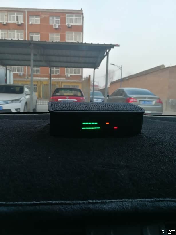

先看效果
先看效果

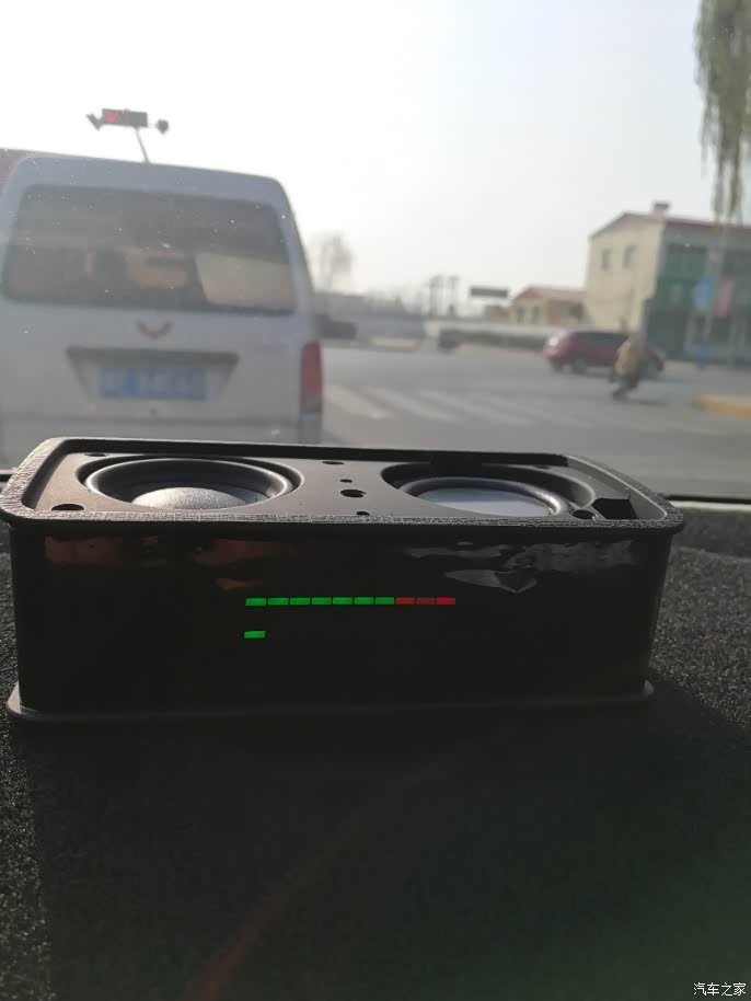

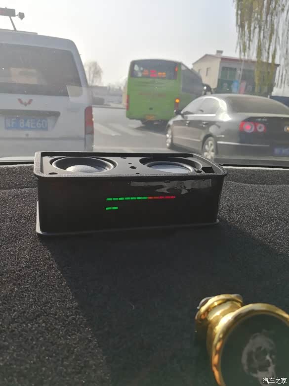

中置喇叭加了频谱灯,喇叭上有盖子还没盖
一个中音喇叭加一个共振膜,也许过几天把共振膜换成高音

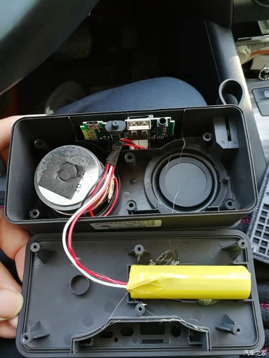

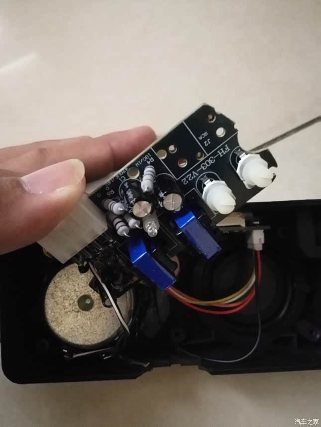

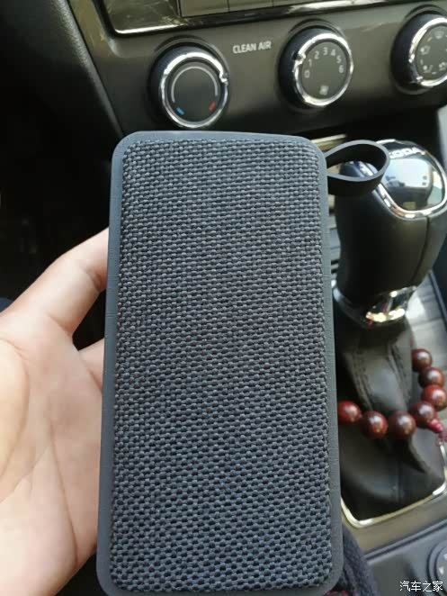

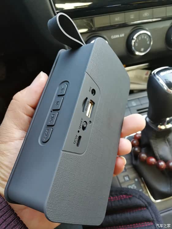

这个想法萌生于淘宝一个动态的电平指示灯,突然就想把它加到车里,在开车的时候看着音符起起落落也是一种享受,先把频谱灯拿下,再各种淘宝各种咸鱼寻找合适的音箱壳,最终锁定便携式收音机,只用这个壳子
就这个吧
原来里边是这样的,把内脏全部掏出去掉,喇叭也去掉,功率太小

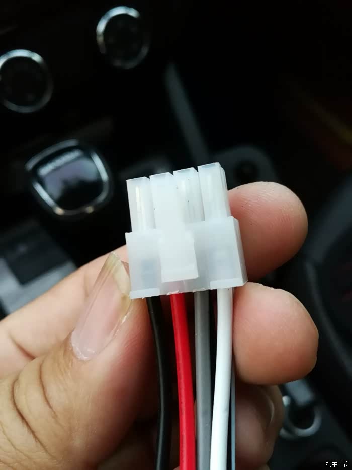

后来发现频谱灯不能用高电平输出不然就烧掉了,只能接280前级输出,但这个就有点麻烦了,怎么办呢?灵光一闪我有妙招

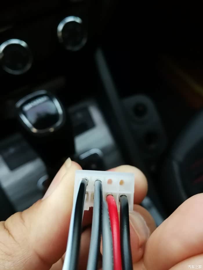

,有个东东叫高转低
淘宝买之,经过各种改造终于有了眉目
,有个东东叫高转低
淘宝买之,经过各种改造终于有了眉目

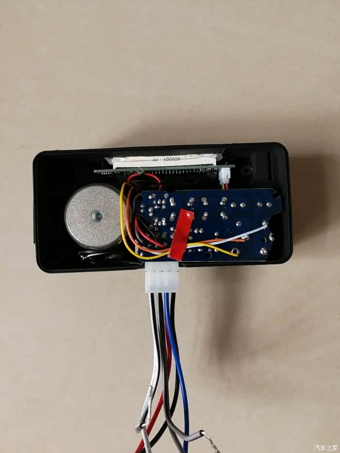

配件到了
高转低
基本上差不多了,先测试,各种正常

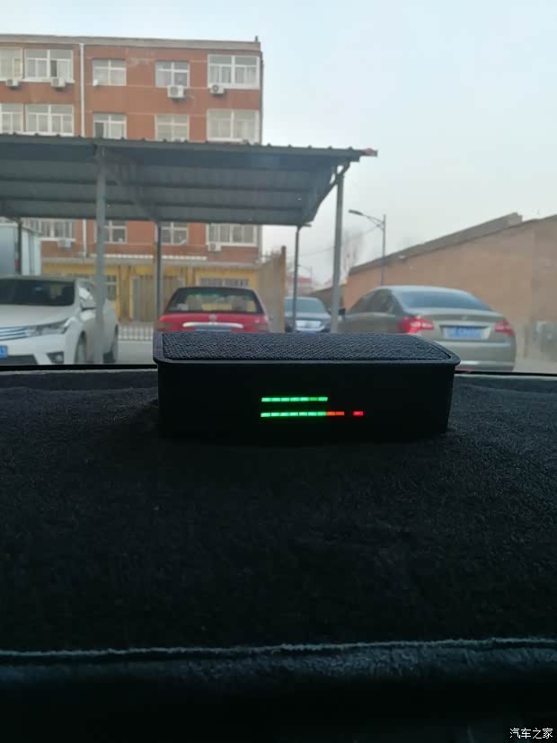

最终效果

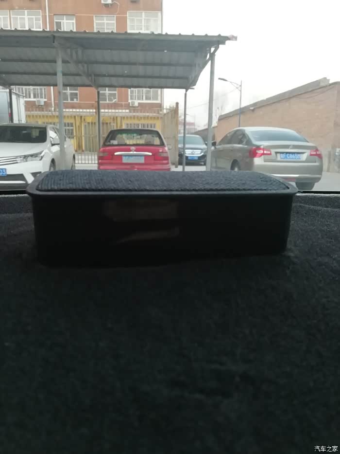

熄灯状态,浑然一体,看不出有啥不同
