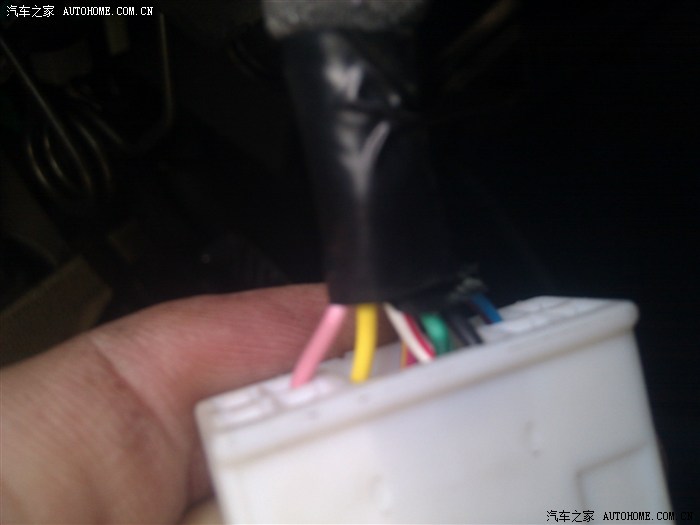

白色快速插头就是咱要的东西然后在快插里找到黄色、白色、黑色三根线图图
黑线就是右数第二根,我忘拍了。对不起。由于拆护板时不小心刮倒手,有点血腥,但重点在于做了简单包扎继续完成我们的工作。虽然这才刚刚开始。。。
说明,黄线=近光灯、白色=示宽灯,黑色是接地=负极。在这三根线中间破开皮,黄色和白色接一根先,黑色单独接一根线,然后我们要两根1.5平方的线(这要自己准备),不知道多粗就拿没用的充电器线如图

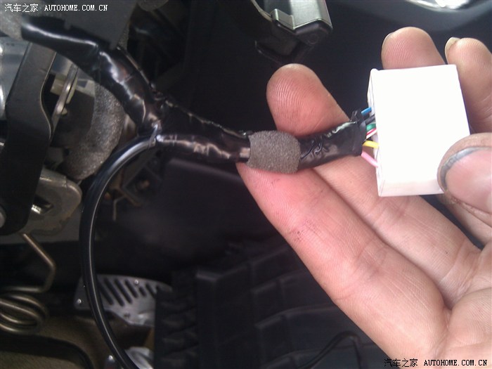

拨开开始接线
用自备的两根线一根接黄、白短接(并上别剪短,剪短就成串联了注意),右边的是和黑线单独接。然后包好。
用低压胶布裹上
这是包好效果

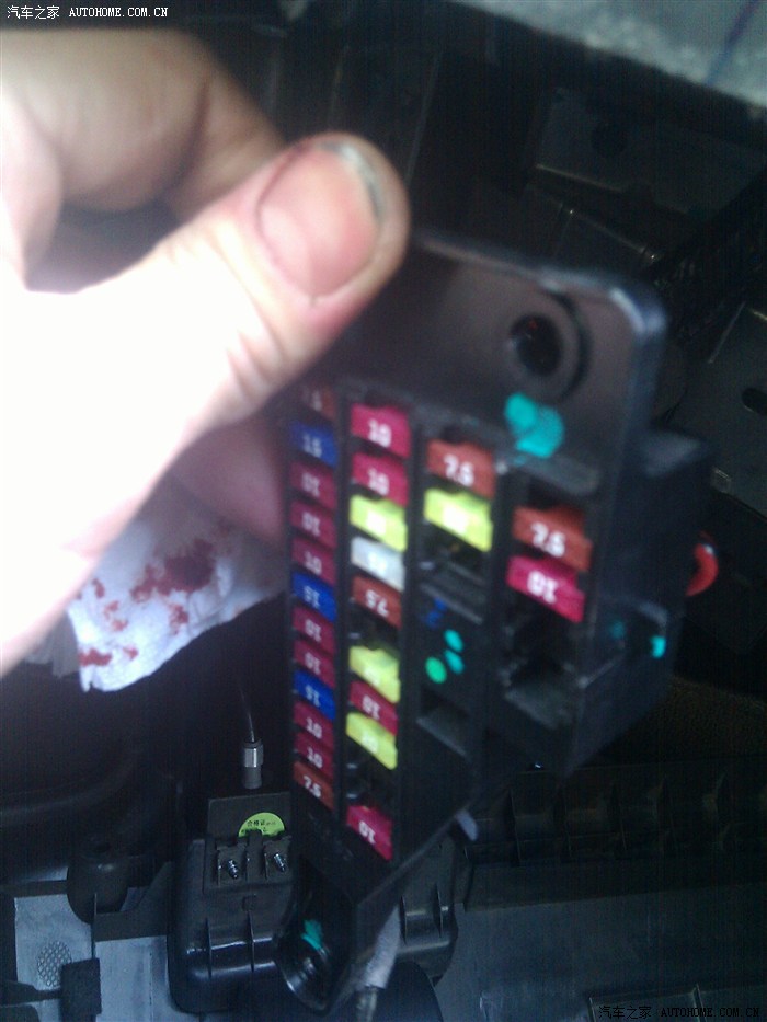

我们在保险这里取

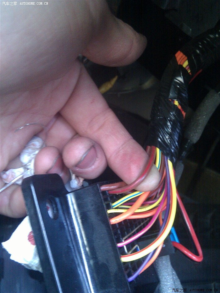

后面第二根就是ACC了,破开接根1.5平方的线,然后包好了
一定要包好,这里有12V电!
注意:车上所有带12V电的都要做好绝缘,不是怕您电着了,是担心线头搭铁,造成电瓶损耗严重!注意!

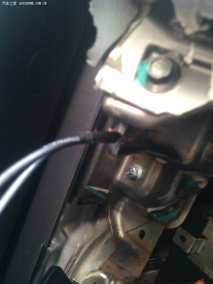

拉条线到上边的是ACC,接好。
下边的是负极,直接引根线搭铁如图:
这是固定保险的铁壳,就搭这把。找个洞穿上!
