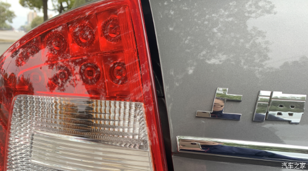

左侧缝隙偏大

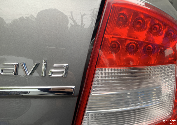

右侧缝隙正常

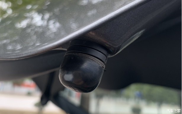

尾箱上的橡胶塞,可以旋转来调整进出量

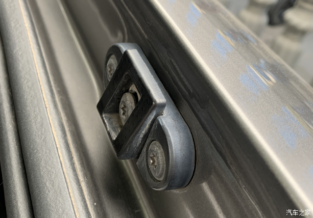

尾箱排水槽的楔形卡子,松动内六角螺丝可以调整楔块上下活动
