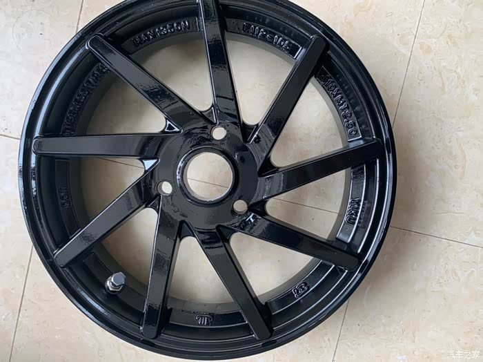

首先买了个原厂的后轮毂,福禧算是新车,目前能买到合适的后轮毂比较少。原车的相对较好,至于买了做什么后面说。

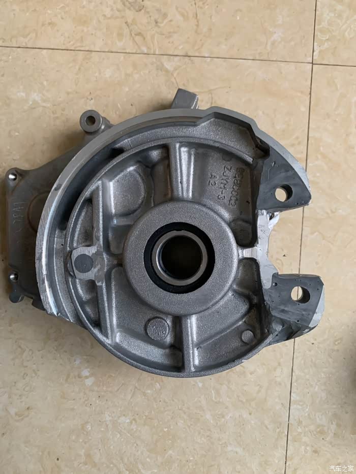

买个原车齿轮箱盖,改造安装卡钳用。

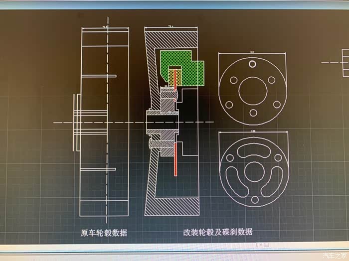

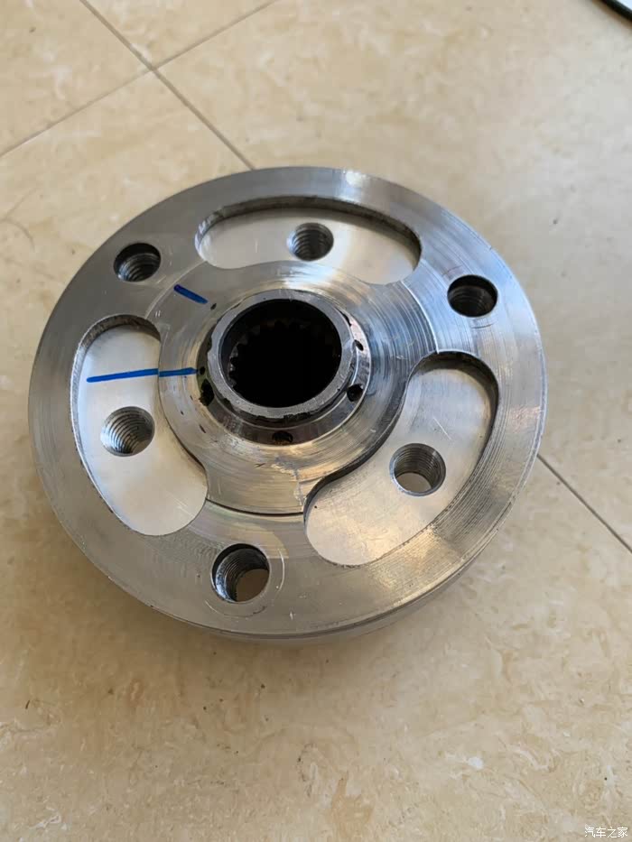

买了后轮毂,测量原车数据,简单做了个改装的图纸,后轮毂不单是测量数据用,得将轮毂上花键轴套拆下来,后面加工后轮座的时候用。

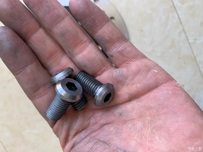

后轮座加工完成,碟盘是网上买的160mm的,加工了下内径,螺丝也需要加工一下。
后轮座最终成品。

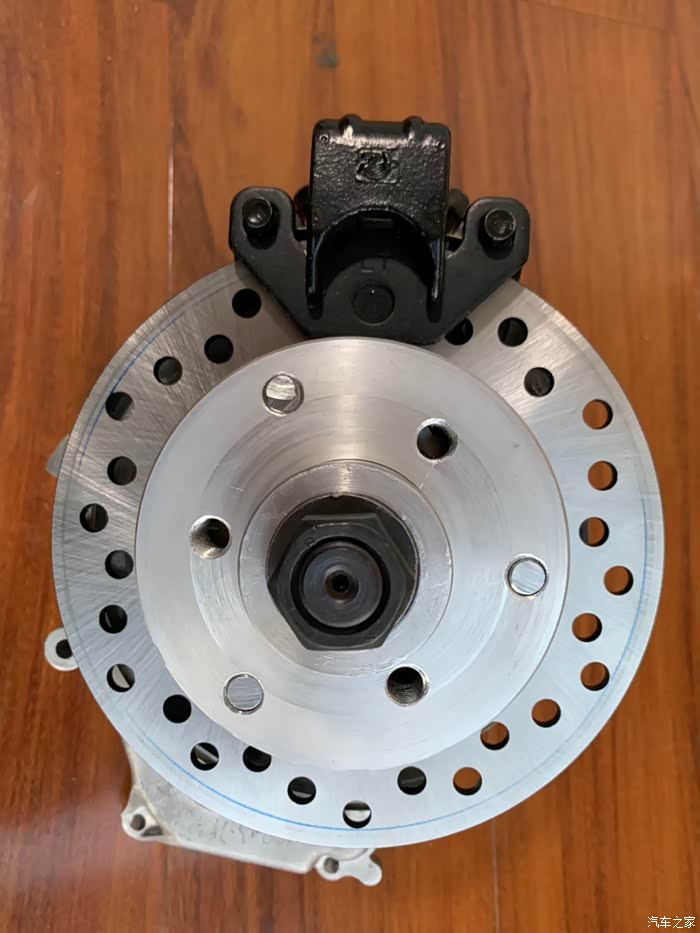

齿轮箱盖安装卡钳的地方加工完成。
预组装测试一下,ok。
轮毂加工完成。

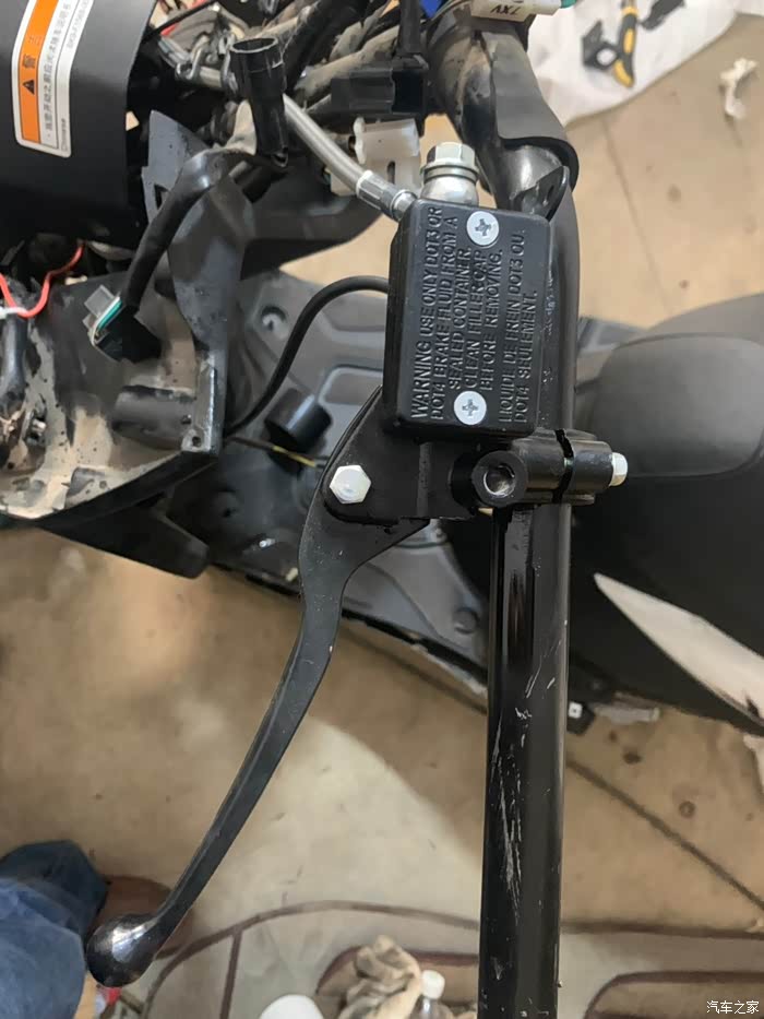

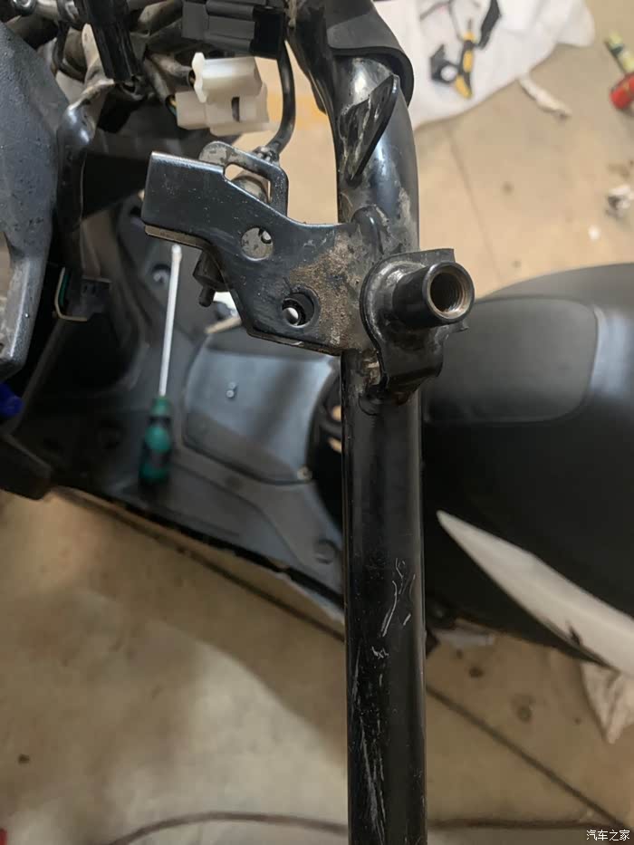

原车后刹把手是焊在车把上面的,切割打磨,安装新的上泵。拆掉原车鼓刹拉线,换油管。
后轮安装,拆掉原车齿轮箱盖,换上改装好的齿轮箱盖,后轮座,卡钳,链接油管,排空气,最后装上轮毂,完成。

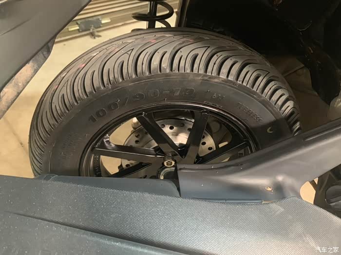

顺便更换了两条玛吉斯鲨鱼胎,上面测试仪OK,刹车力度够。
