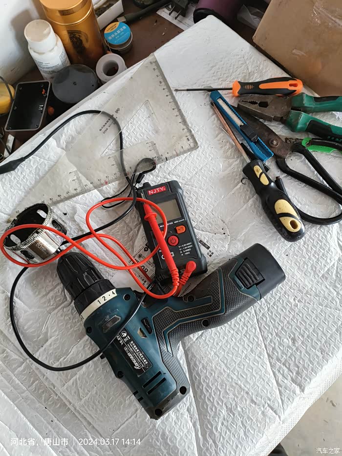

准备工具

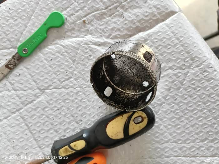

6CM开口器
开拆

打孔,安装喇叭
