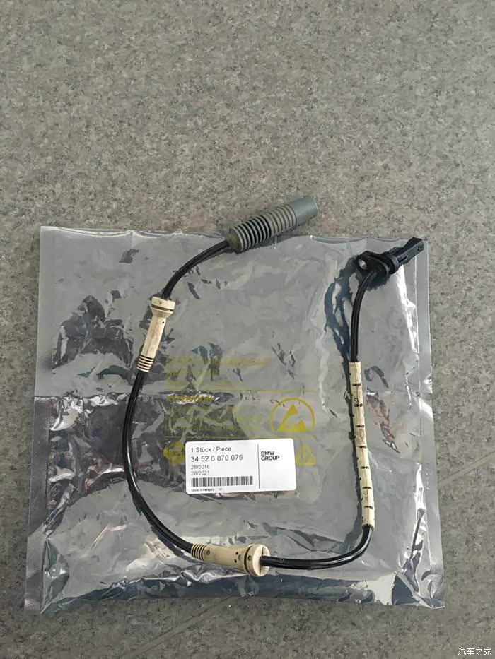

第一件事情就是图中 ABS线束故障,发生时行车电脑显示一长串故障码,挺吓人的,各种功能全部失效,最终检查完后线束老化损坏, 因为自己从事汽车行业所以没有选择在4S店进行更换,这个线束720元,工时费280元共计1000元,估计在4S店维修2000元跑不了。

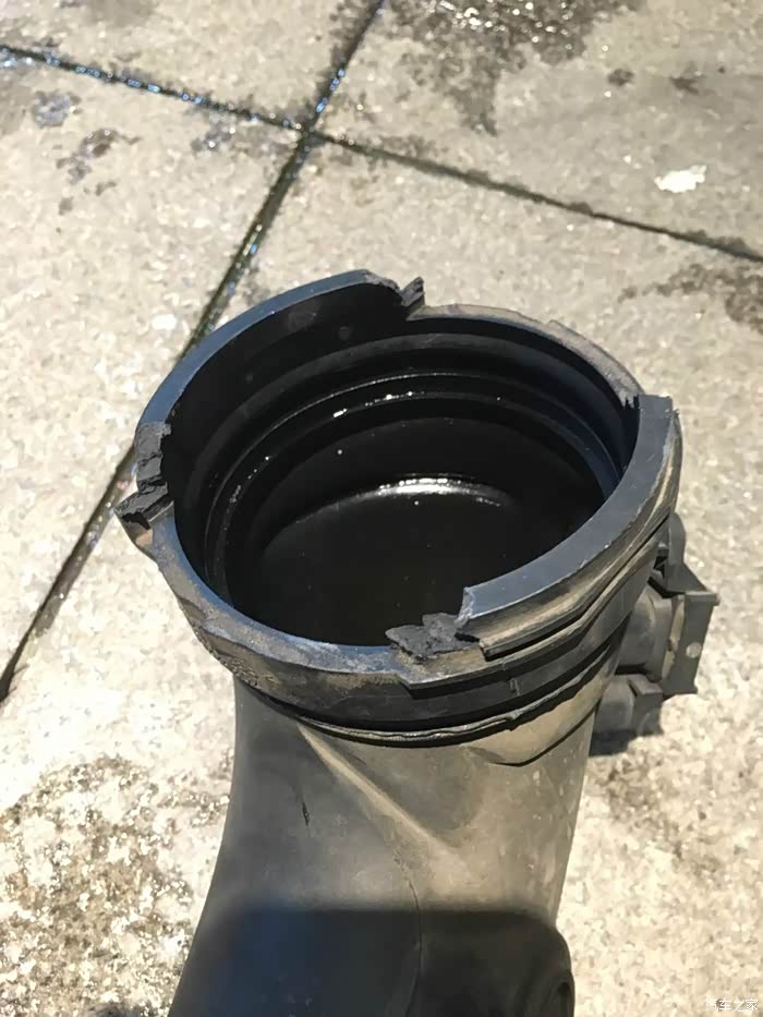

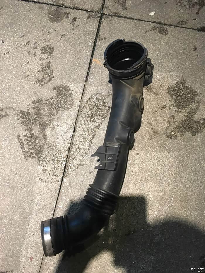

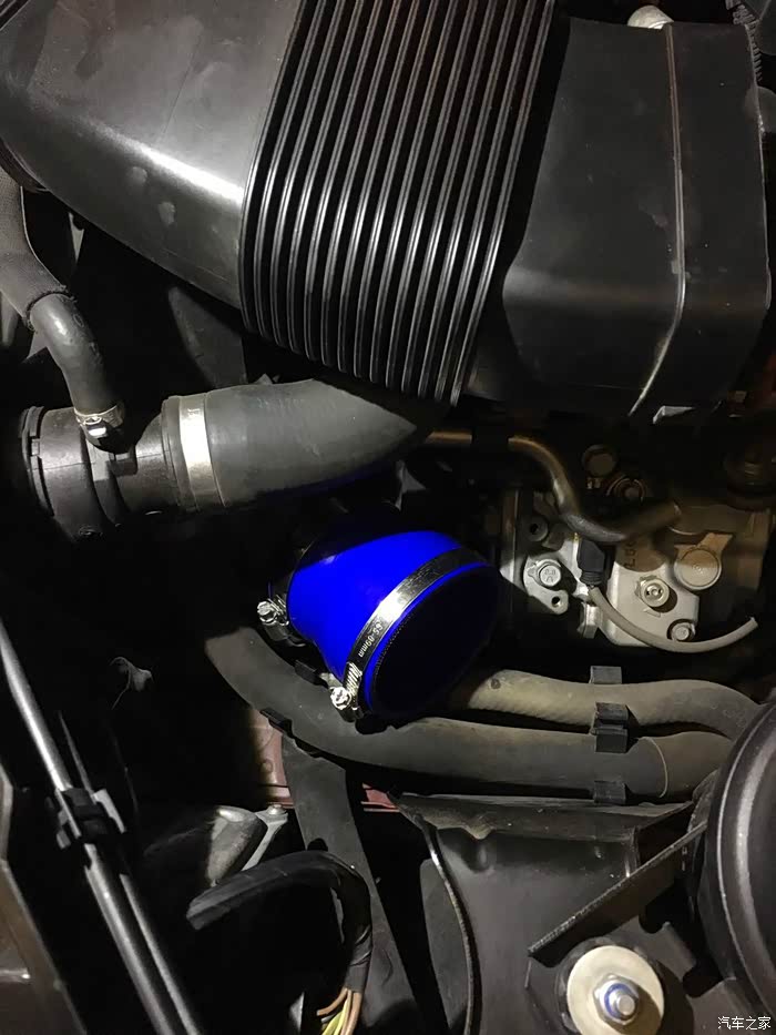

终于改来的还是来了,上面的线束问题是小众问题,接下来就是通病了,发动机进气歧管,在论坛里看林总的技术贴对E92 335i的通病有一定的了解,所以一直在想这个问题什么时候发生,还在庆幸是不是可能我的车不会有结果还是来了。据说这是N55B30的通病也是设计缺陷,因为车辆温度压力大加上进气歧管是类似PVC的材质,所以在使用中很容易破裂。
链接发动机位置接口.事情也是正好在高速上行驶因为超车时转速拉的有点高,突然感觉车子挡位有点拖拉,转速很高车速很慢,提速很慢。行车电脑报警传动系统失效。
最终咨询后建议不要更换原厂配件因为还是有可能破裂,所以选择换装台湾的改装套件,进气歧管也换成了铝合金材质。
