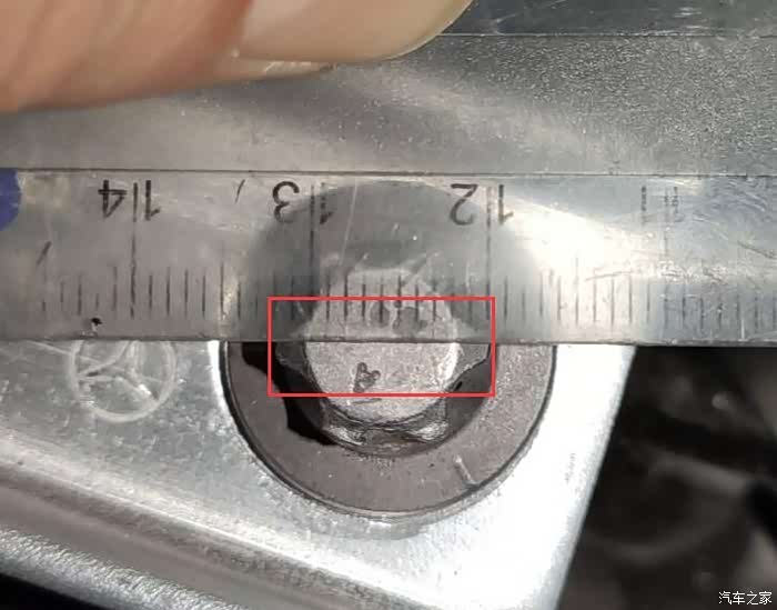

12月22日正好周日有空,一拿到E型E14套筒和橡胶,就去试试,螺丝是E型直径12CM,一定要E14的套筒,如图三。

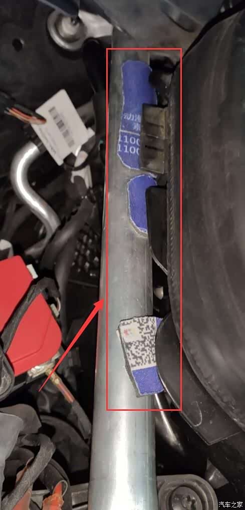

1、给减震杆螺丝位上和下都垫上,如图一;

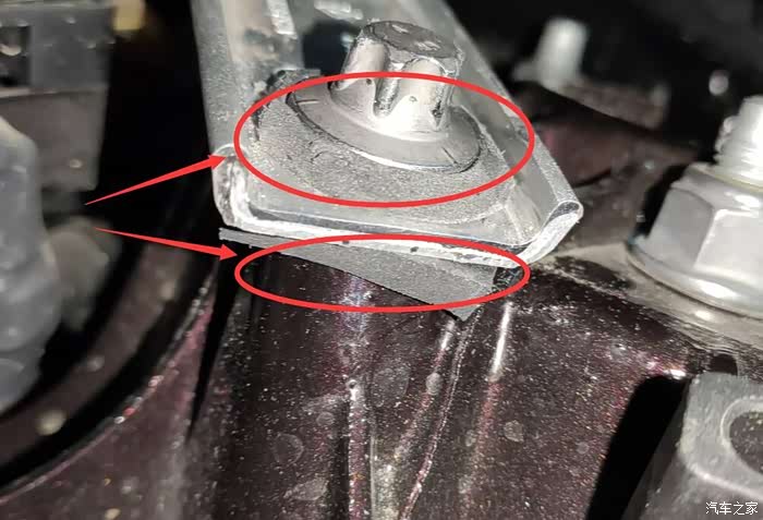

2、给减震杆和塑料之间会碰撞到的地方,都粘上软胶泡垫,如图二;
结果:类似有笔在笔筒里摇晃的声音,基本上很小很小,这是个好方法,现在走水泥路,只要平点,基本很安静了;

图一,螺丝上下都要垫
图二,减震杆和塑料之间会碰撞到的地方,都粘上软胶泡垫
图三,螺丝是E型直径12CM,一定要E14的套筒
