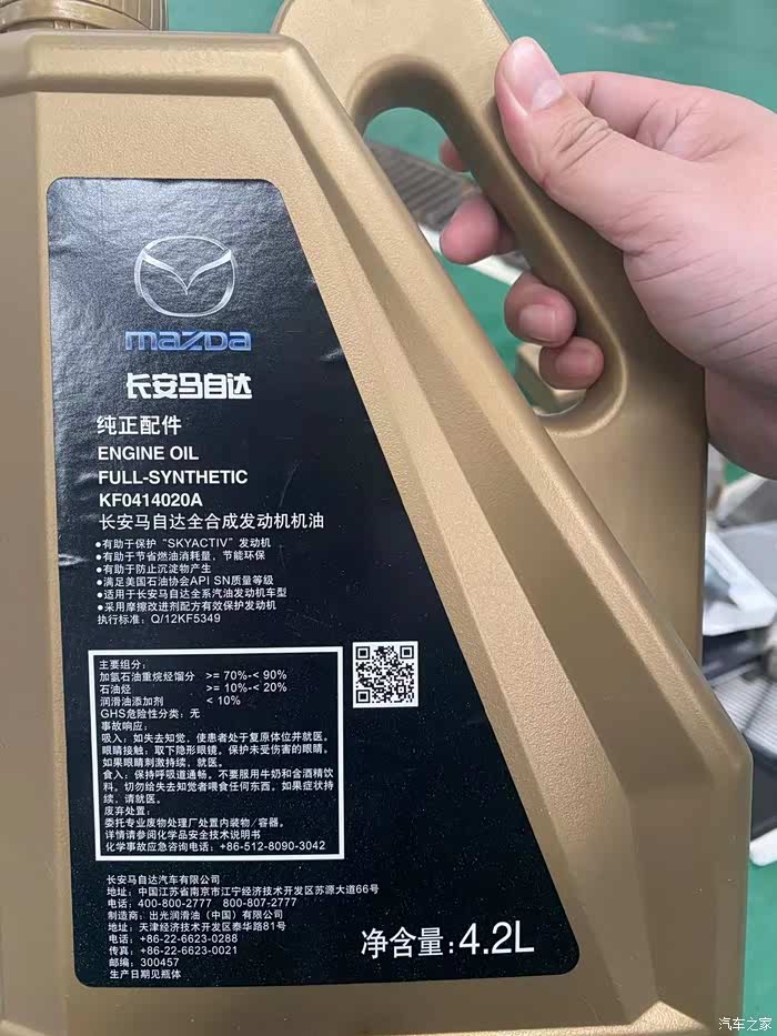

但是长马感觉不像之前的一马,机油有选择性。可以让客户自主选择
分2种规格见下图,用金色包装的 需要加钱换
4S规定首保必须在5000里程或者3个月之内去,超过了他们会bb,会“善意”的和你说,改成了5000以内。
首保需要更换机油*、机滤。都是免费的。
免费的
免费的 可以看到中石化生产的
金色包装制造商是出光
对于机油的讨论,从未停歇。个人来说,我也用过不少,比如某锁,比如某孚、还有各种高端、赛道、暴力。
效果肯定是有,比如怠速稳定、声音柔和、加减档迅速、等等
个人根据自身经济条件选择就行。唯一就是要正品

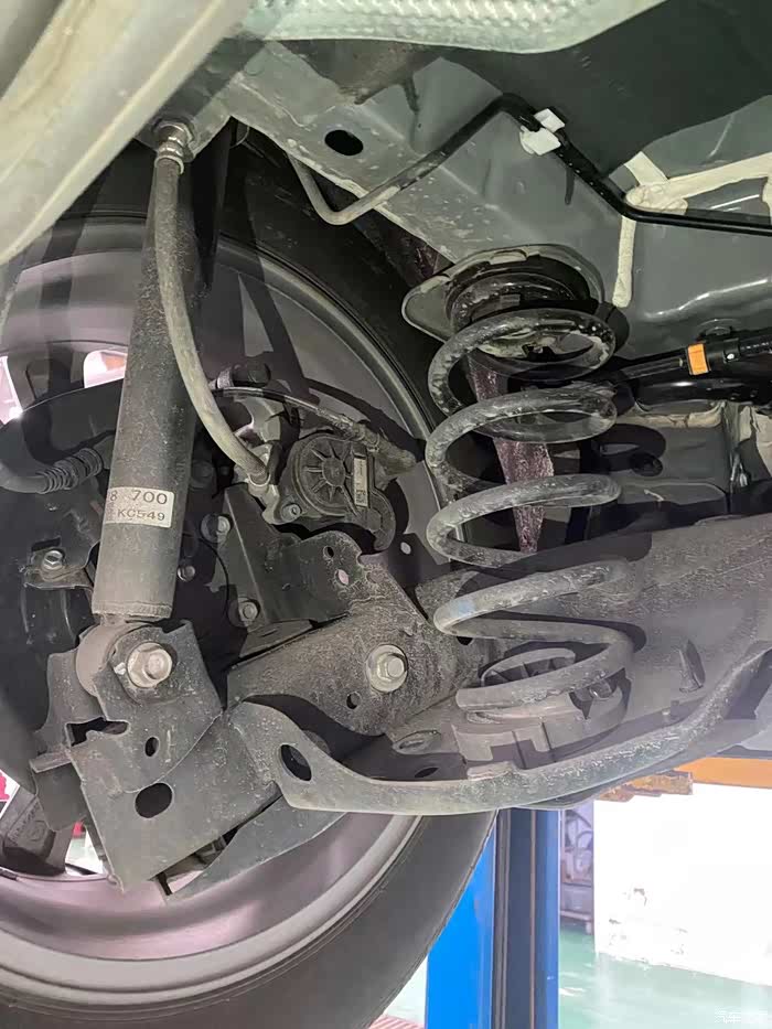

-30的蝶形仿生后悬结构,就是非独立悬挂呗....说难听点就是扭力梁式
-30的后悬挂,我一直以为和阿特兹一样带大灯高度自动调节,保养的时候找了找,没发现有高度传感器。询问了师傅,果然不带此功能。如果需要调节大灯高度。需要借用工具 手动调节
个人建议不要随意调节,毕竟大灯的高度有规定。太高或者太低都影响自己和别人的行车安全。
