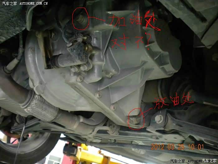

风云2加注变速箱油有好几个地方都可以加注,借助一下前辈图片
这个张图加注口才是真正的加注口加到满应该就是变速箱需要的量 反正不管在哪个口加注只要按照说明书上规定的2.3L即可

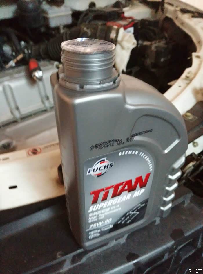

(不过很多网友都反映只要加注2L,俺之前也是从大嘴家买了2瓶福斯75W-90的油,后来网上百度一下都说2L有点少保险起见京东又来了一瓶晚上买的早上就到了神速啊)

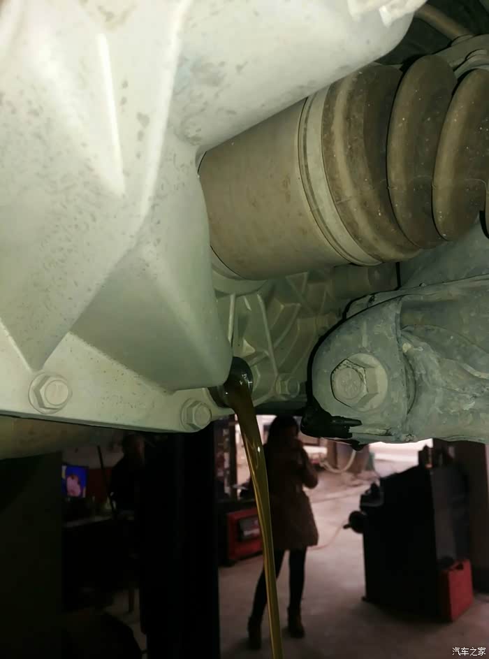

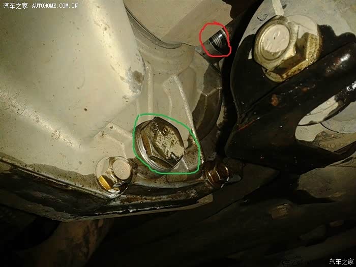

有升降机就是好 开始放油 开闪光了其实油不算黑但是比较浑浊,好歹也是原厂的油,磨合期的了 还是应该早点换掉。
放油螺丝是24号的,用这种扳手比较好拆。我买的棘轮扳手,空间小了用不上。

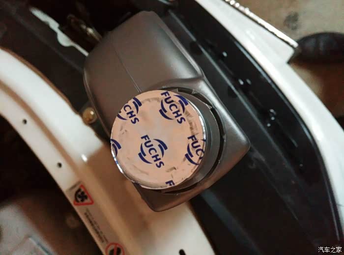

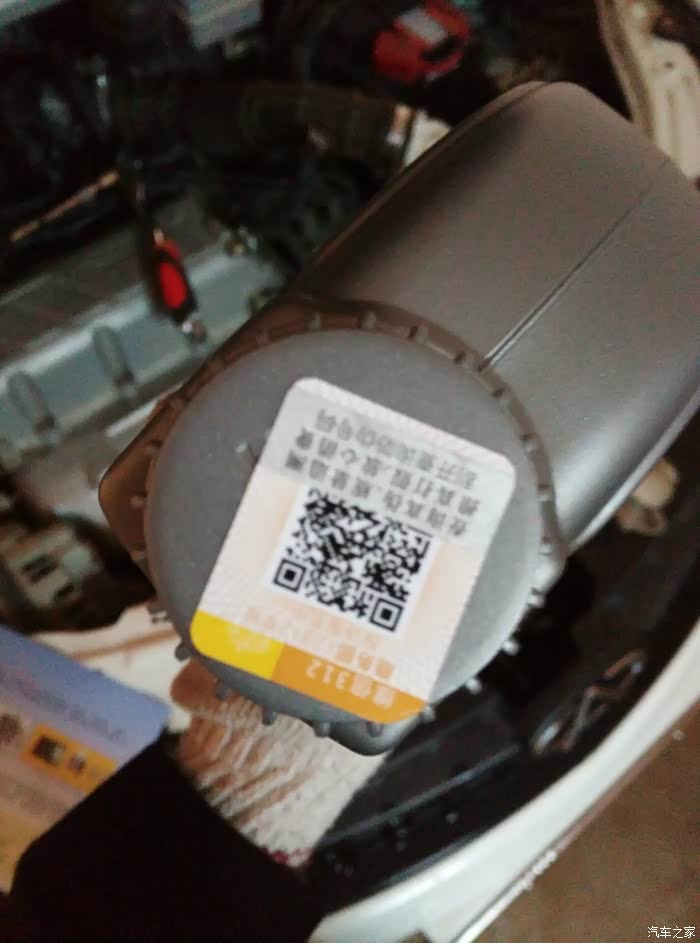

福斯现在有真伪查询了
福斯75W-90合成油 坛友们都在用
有膜中国特色

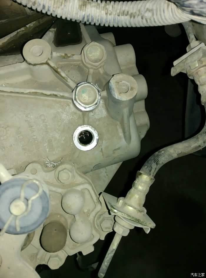

俺是从这里加注,直接倒入就可以了,这三颗螺丝应该都能加油,螺丝打了胶比较难拧,中间一颗螺丝相对好拧开不过空隙比较小加注速度要慢不然会溢出,看车友们发的帖子都是从最下面一颗螺丝加的,MD 这颗螺丝真难拧,费了好大力气才拧开。上面一颗螺丝空间太小棘轮扳手没有用武之地 没有打开

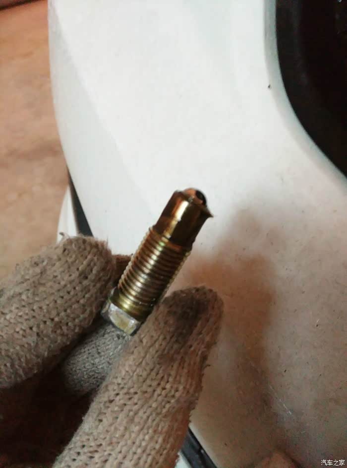

螺丝是18号的,螺丝比较特别 网上说这个叫啥 弹簧定位螺丝 具体有啥作用不得而知,等待高手解答
