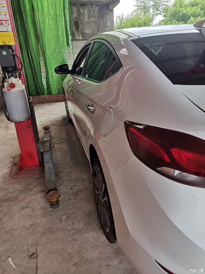

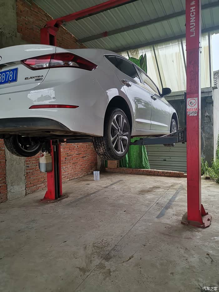

停好准备上举升机

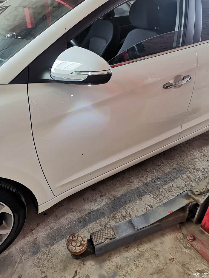

举高高了

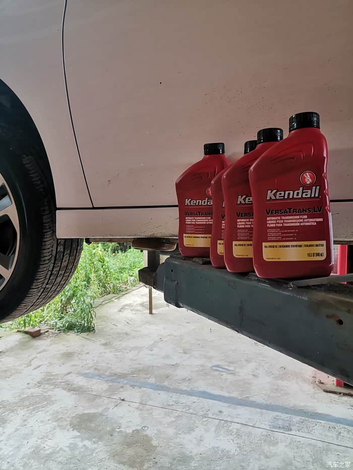

做活动买的康度,个人觉得还是蛮划算的,这也是油坛万金油了,认证很多,也有现代起亚的SP认证

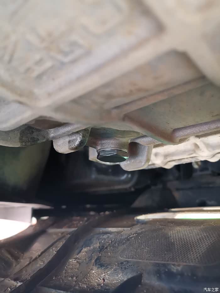

这是变速箱放油螺丝

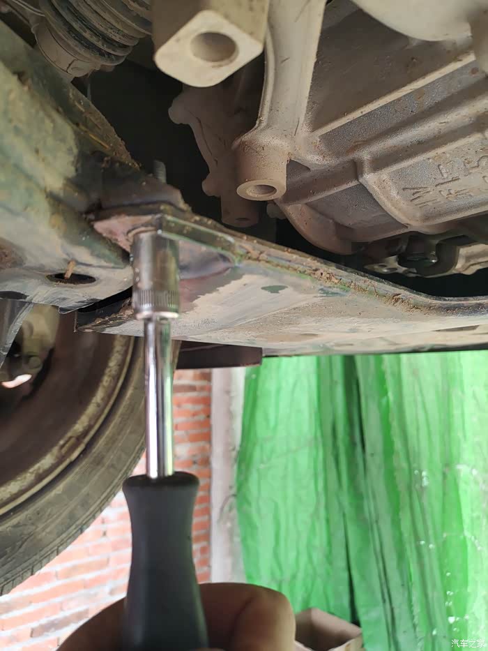

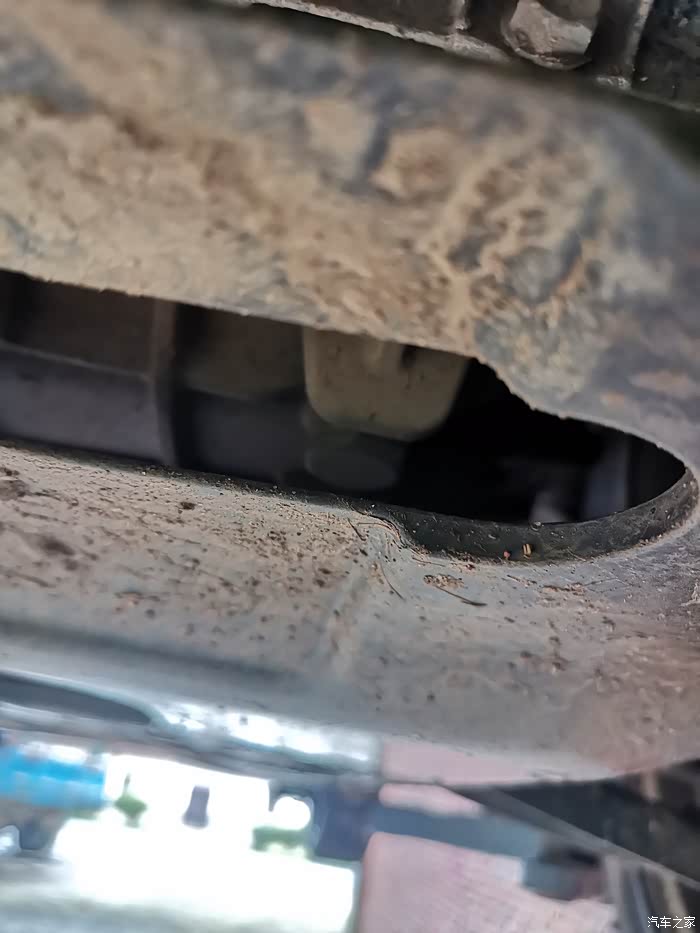

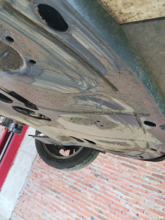

螺丝在发动机护板里,护板卡扣挺多,我决定只拆后面部分螺丝,不全拆

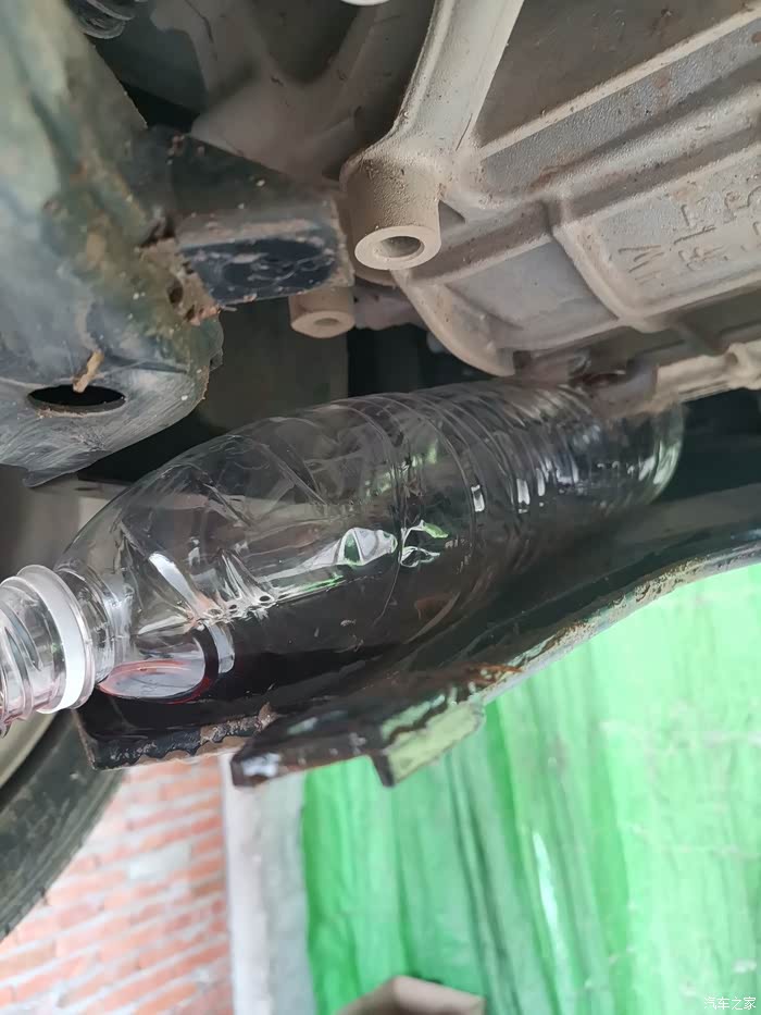

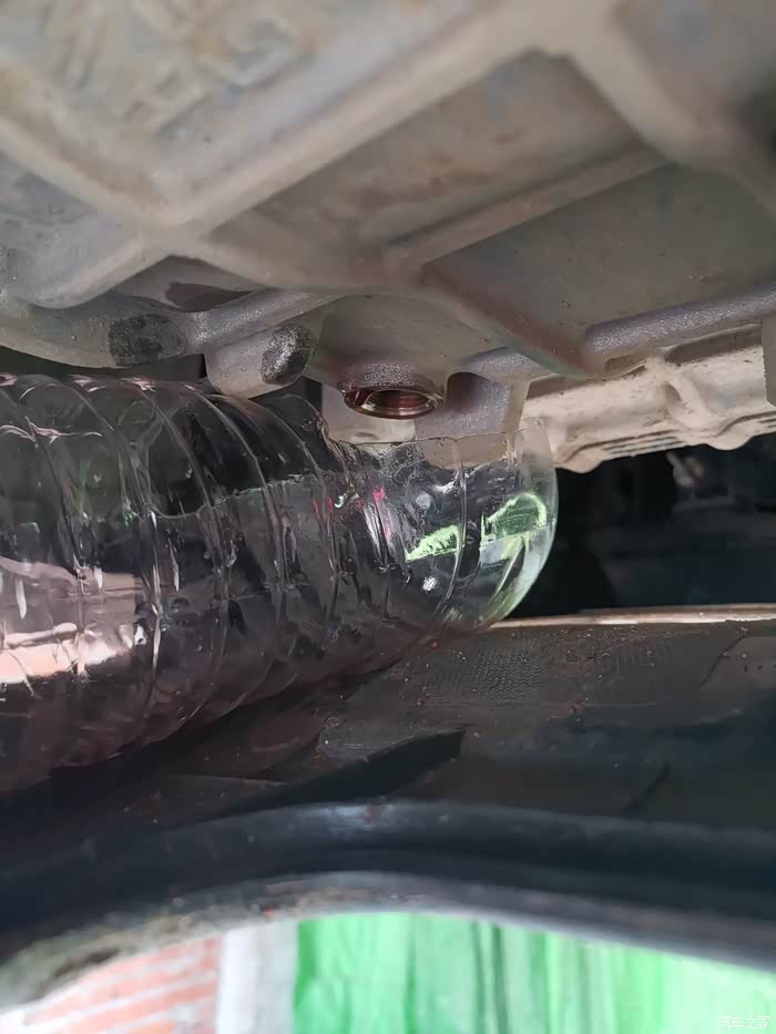

这样塞个瓶子接上就行

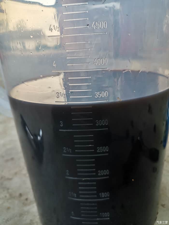

这是放下来的旧油,颜色比较深了,放出来3.5L左右,量杯这样量一下,放出来多少,加注多少,比较方便,不用拆观察窗螺丝了

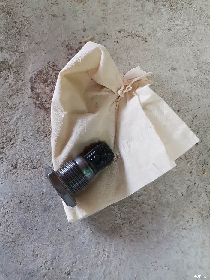

放油螺丝有磁性,也吸附了一些铁屑

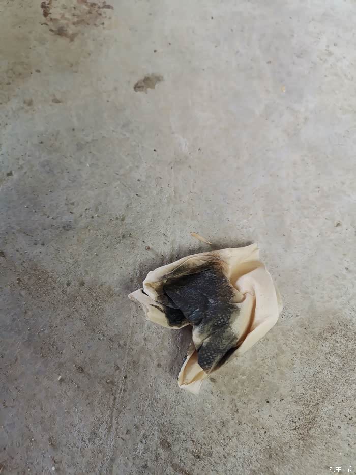

擦下来的

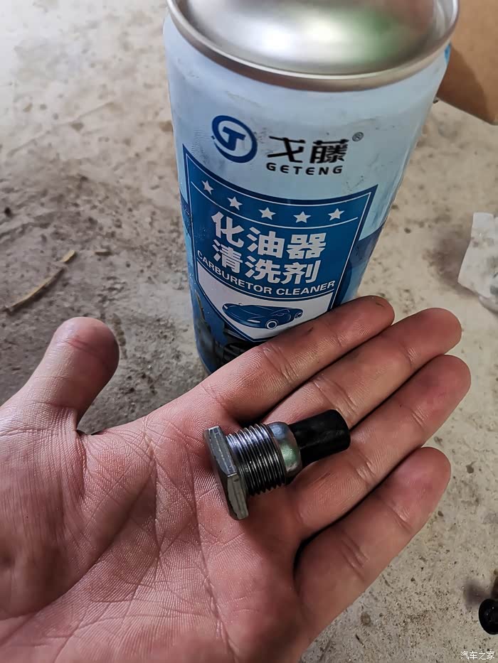

放油螺丝用清洗剂喷干净
螺丝复位,原来的垫片还可以接着用,亲测,之前换过K3的同款波箱油就用的原来的垫片,不会漏油,放油螺丝不要锁太紧,铝制油底壳,扭力25牛左右,感觉紧了就行了,防止滑丝

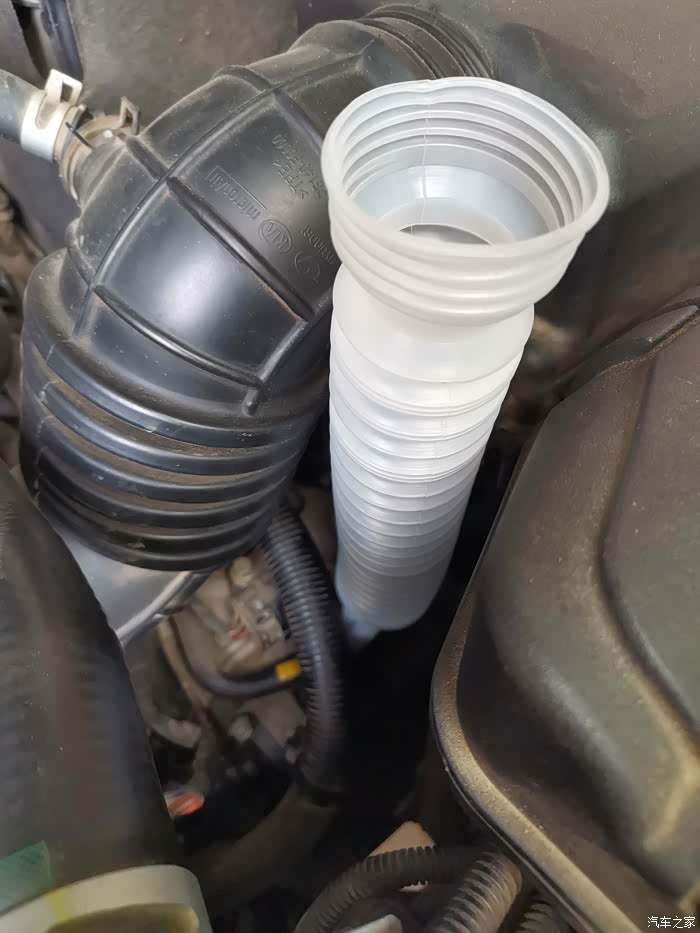

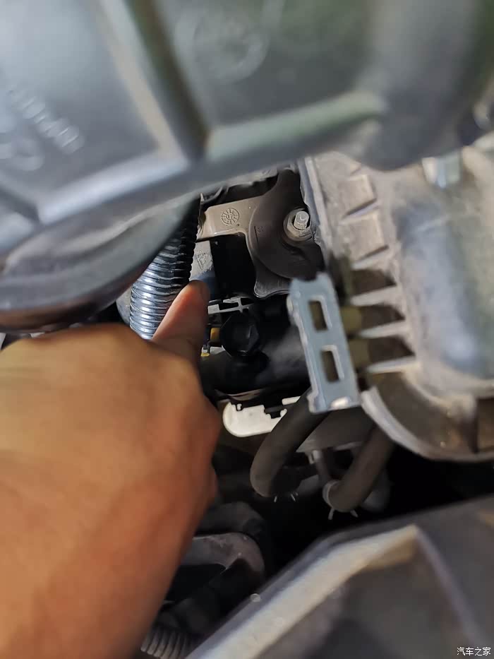

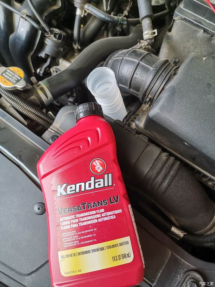

这里是现代摩比斯6AT的加油口,在空滤下方,一颗黑色的塑料螺丝

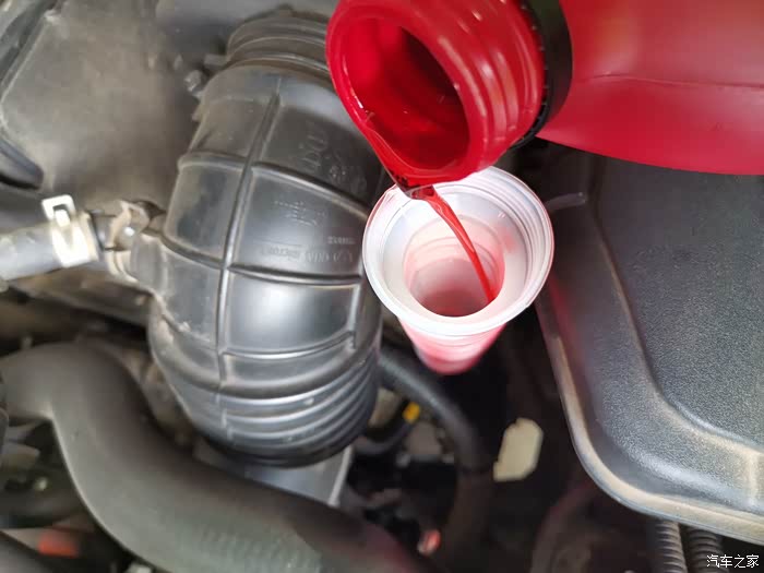

插上漏斗,准备加油
安排

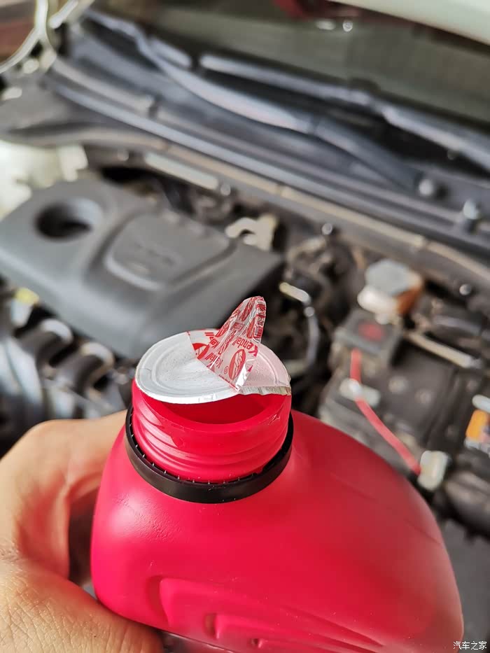

一直觉得康度的封口设计的非常银杏,一撕一拽就OK了
加油中,油的颜色很好看。3瓶多怼里面,这款6AT波箱加油的速度不能太快,否则会溢出来,切记
