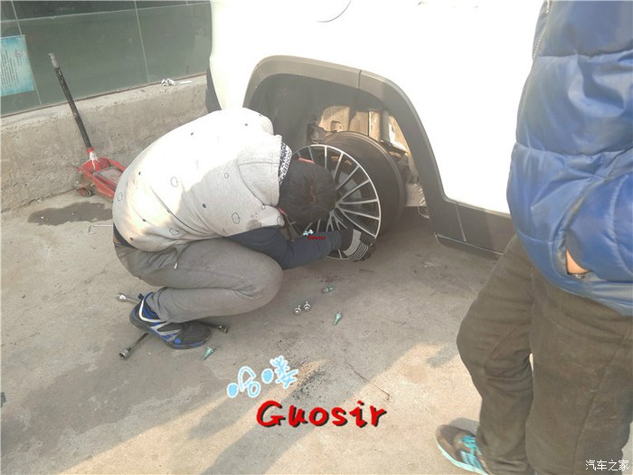

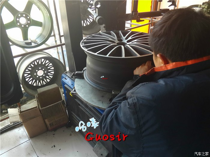

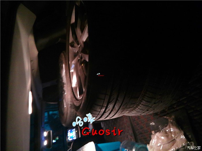

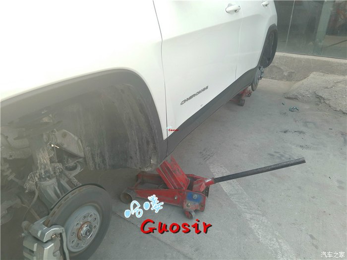

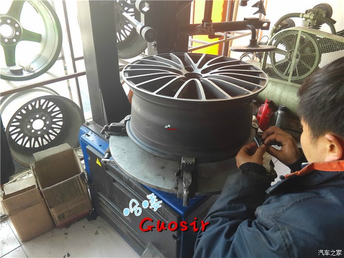

开始的时候选了一个多幅拉丝的轮毂,看着是不是很拉风?卖轮毂的大哥很确定说自由光是114.3的轮毂,所以就选了这个。但是后边的经历告诉我们,这个信心满满的大哥错了……
比划好一个就开始咔嚓咔嚓都给我拆了……

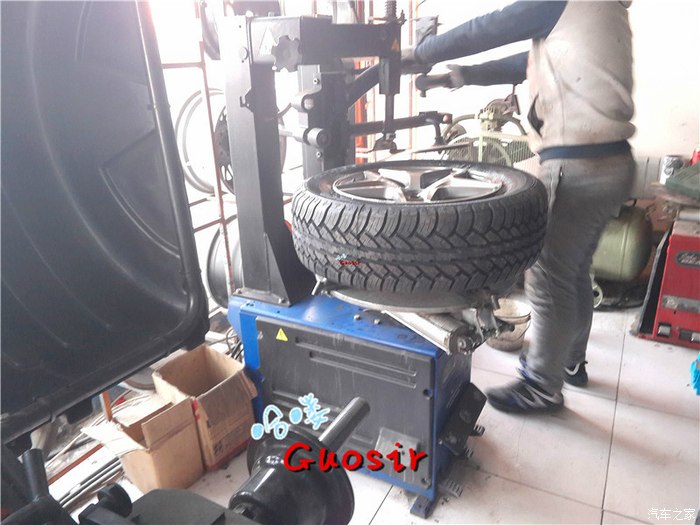

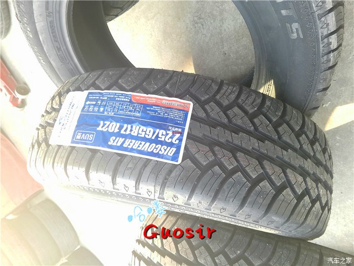

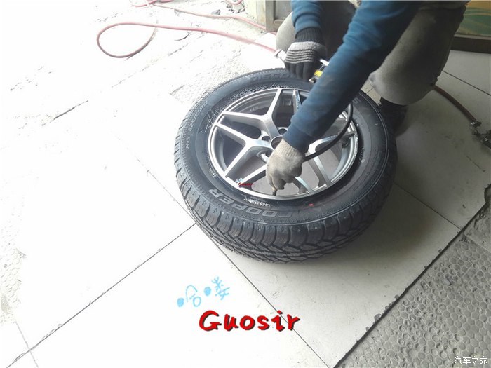

由于自由光本身的是225 55 18的胎  但是市面上18的AT基本都是245起步的  甚至是265起步的并不适合豪华版使用,所以选择了225  65  17的胎  经过计算器计算安装后差异是2%  比原车升高不到2厘米
固铂225  65  17ATS  14年20周的胎 特价546元

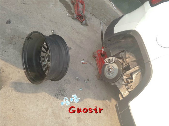

干活的小师傅们还是真麻利的,啥都没干就先给我都拆了

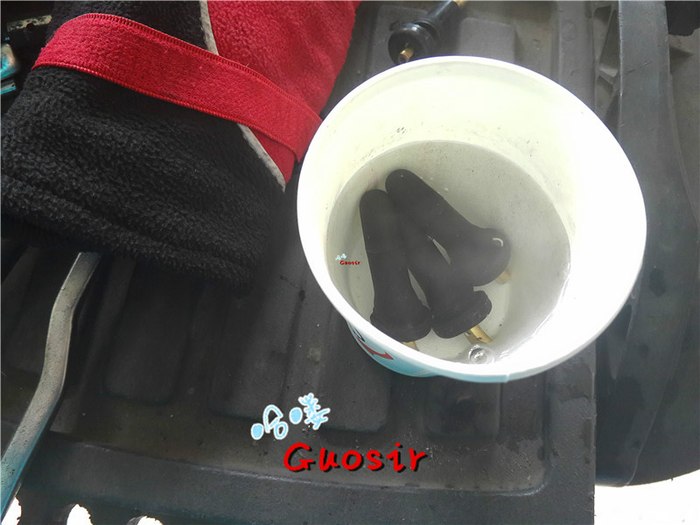

在装气门嘴的时候又发现了问题,自由光豪华版的是带胎压监测的,但是原有的感应器可以卸下来,气门嘴卸不下来,所以要单独都买气门嘴。
已经卸下来的感应器
但是买了气门嘴又有问题了,市场上的感应气门嘴都比较粗赶上冬天又冷,搞不好再插入的时候就会断裂,(照片上方中间那个就断了)所以先用热水泡软了再进行安装(商家已经装费了2个了)气门嘴50元
有一个镜头没有捕捉到,就是市场上的感应气门嘴插口都比较粗,插不进去自由光的感应器,需要打磨后安装

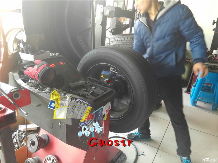

安装完毕后做动平衡

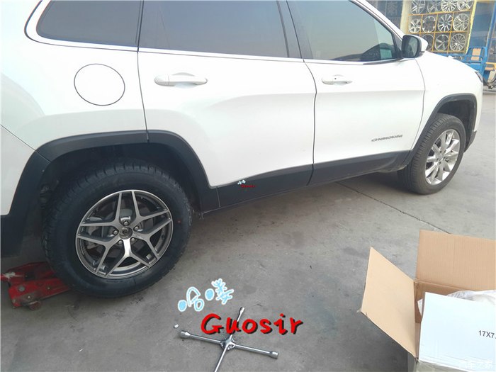

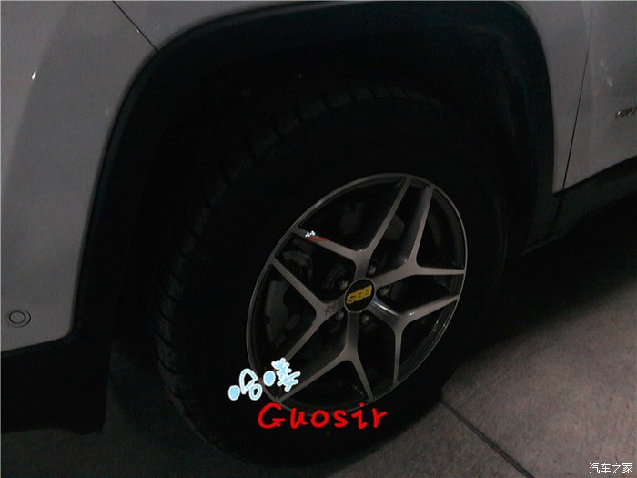

发现问题了么?为什么和之前那个轮毂不一样了……问题就在这里了。之前选的那个轮毂4个其实都装完了,但是在安装的时候出现了孔距问题,钉子上不去,经过认真测量自由光的孔距是108.
大家注意看这个轮毂,轮毂芯是内凹的,市场上108的轮毂特别少,而且轮毂芯都是凸出来的,安装时候会磨到卡钳。最后试了6个轮毂才选的这个。轮毂460元,安装免费。

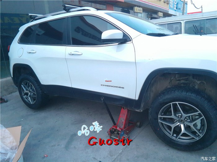

安装完效果
新旧轮毂对比
安装完两个的效果

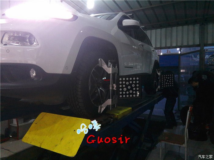

四轮定位40元
