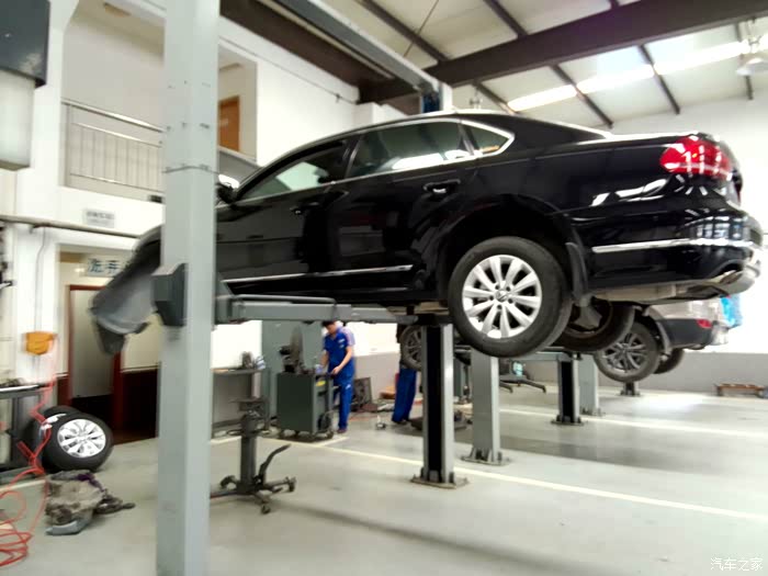

至于换档抖动的问题自12年底就开始出现,只是那时候厂家的解释是正常现象。今年6月,车跑了20000KM多,变速箱离合器片大限将至,去4S废话不多说,试车的结论是直接更换离合器片。以下为7月在4S换片的现场记录:

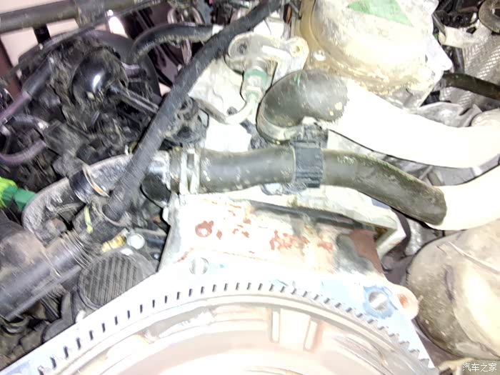

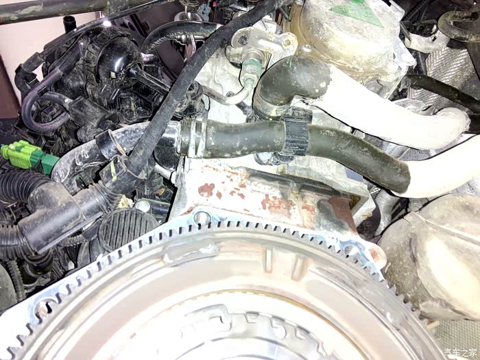

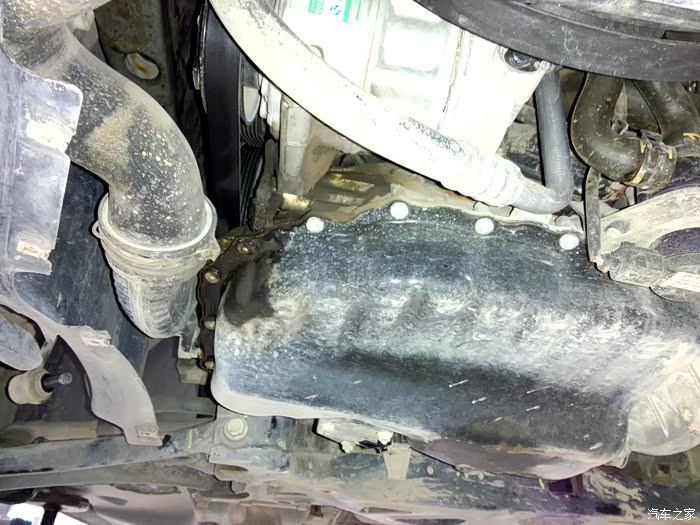

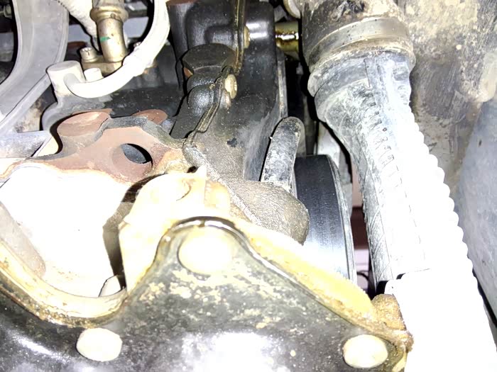

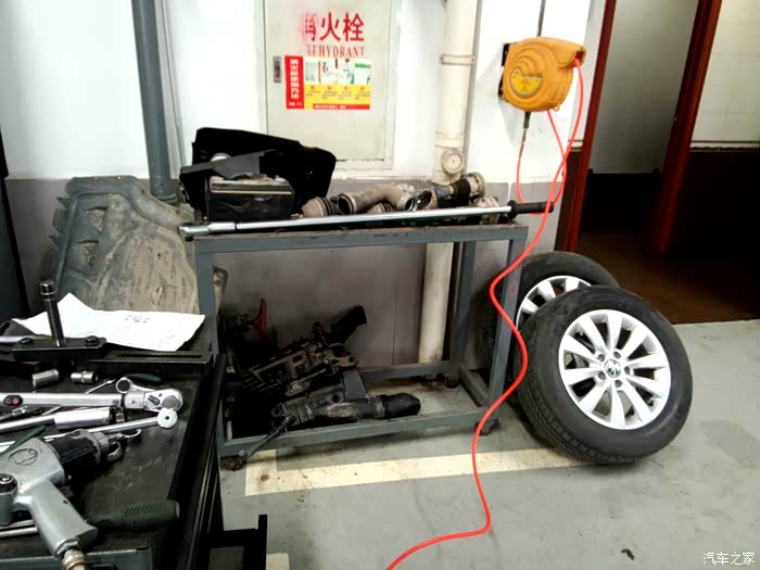

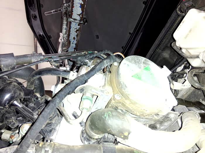

机舱内进气部件和其它部件的拆卸极快,来不及拍照,见谅。
拆下来的进气部分。
一汽大众原装配件,只要是大众7速DSG,无一幸免。

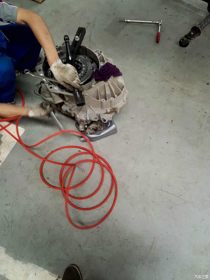

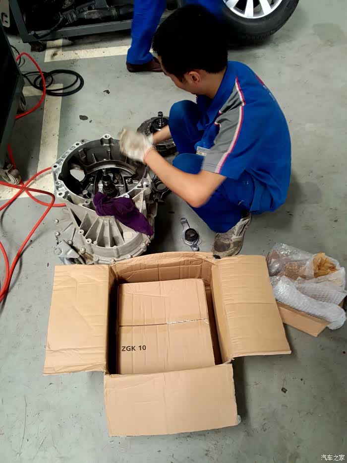

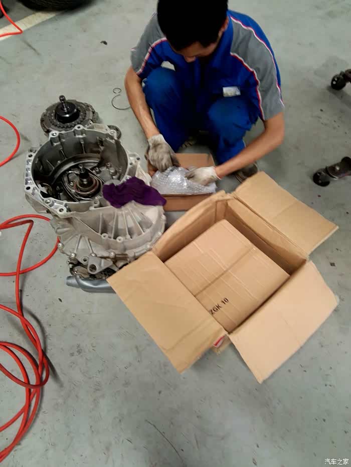

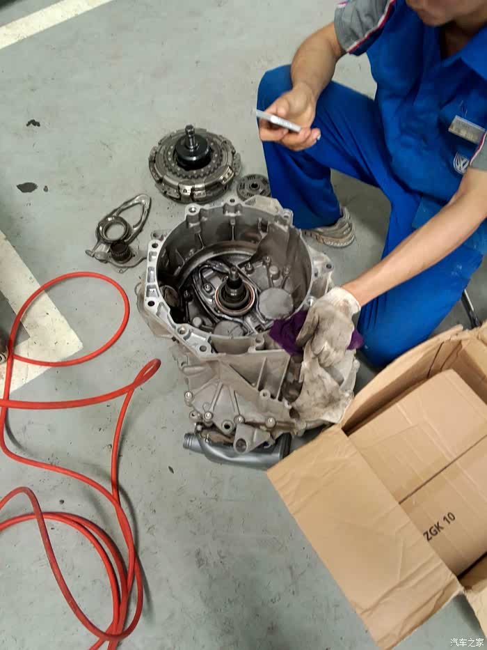

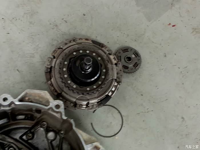

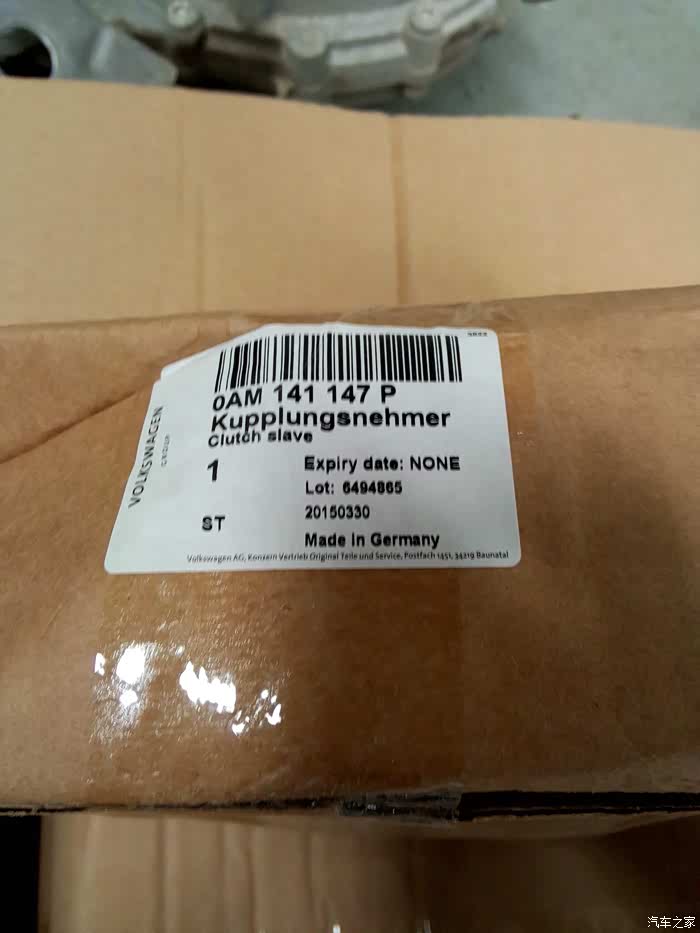

拆下来的离合器部分和即将更换的离合器维修包。
产地:德国

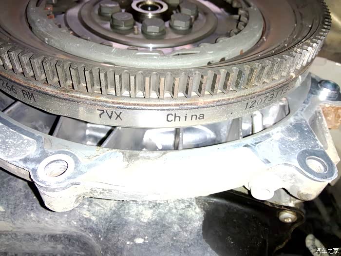

日期:2015.03.30
并非之前论坛里某些人说的大连产,应该不是所谓的批次问题。
日期:2015.03.30
产地:斯洛伐克

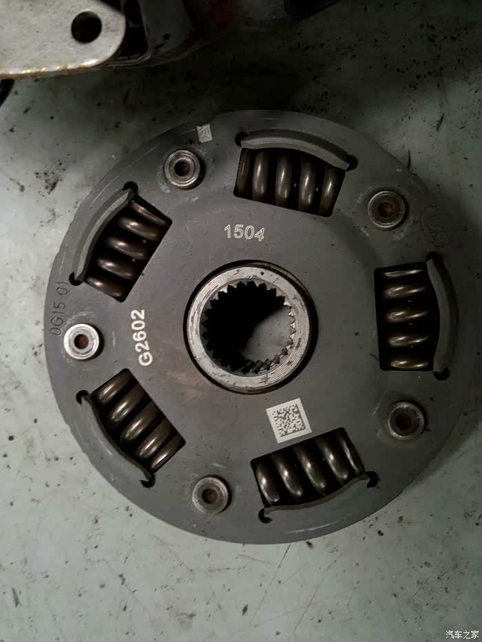

日期:2015.03.18
袋中为细小零件,后面更换的时候不仅仅是离合器片,拆卸下来的小部件一律换新,不得混用。
日期:2015.03.18

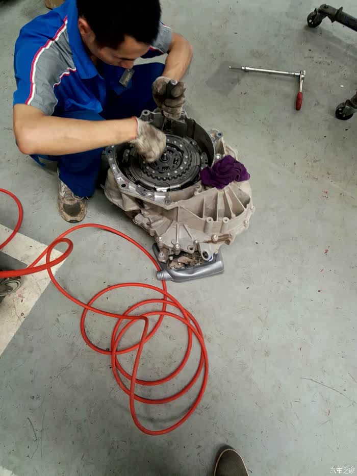

拆包。
比对。
拍照。

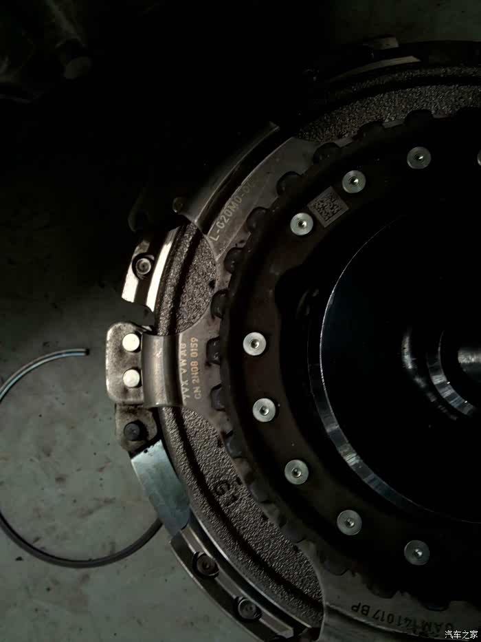

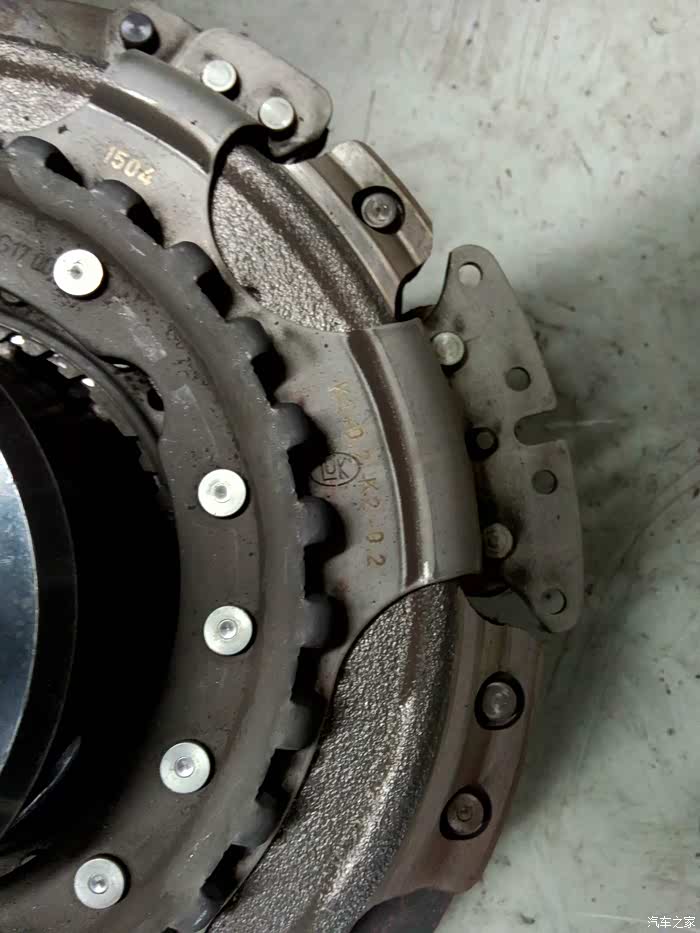

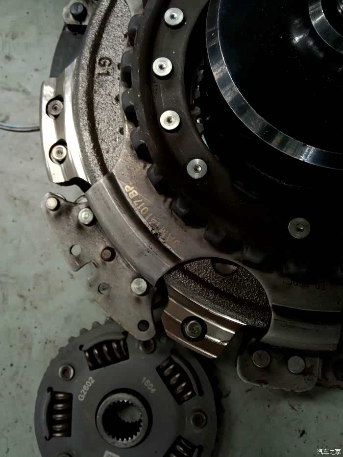

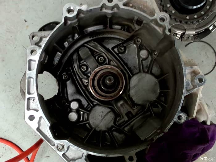

原来的离合器片。
拆出来的部件。

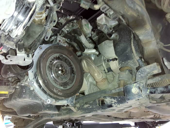

车上的部分,可见编号。
细节部分1 。
细节部分2 。

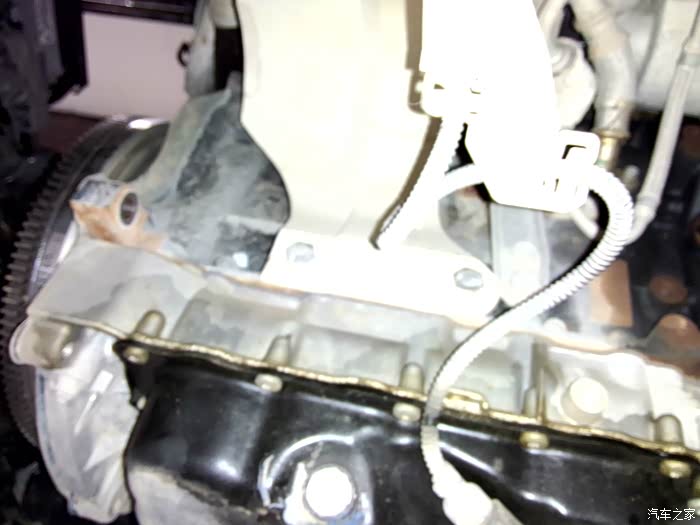

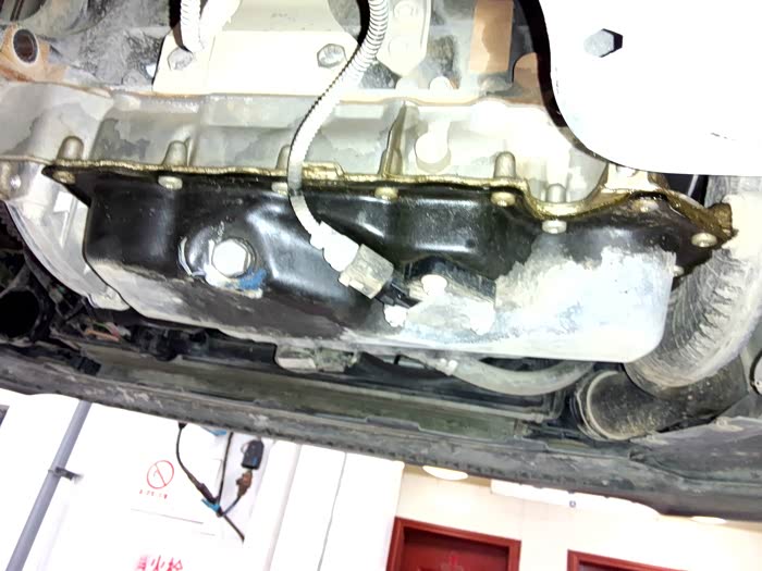

漏油1 。
这张更清晰。
漏油2 。
侧面。

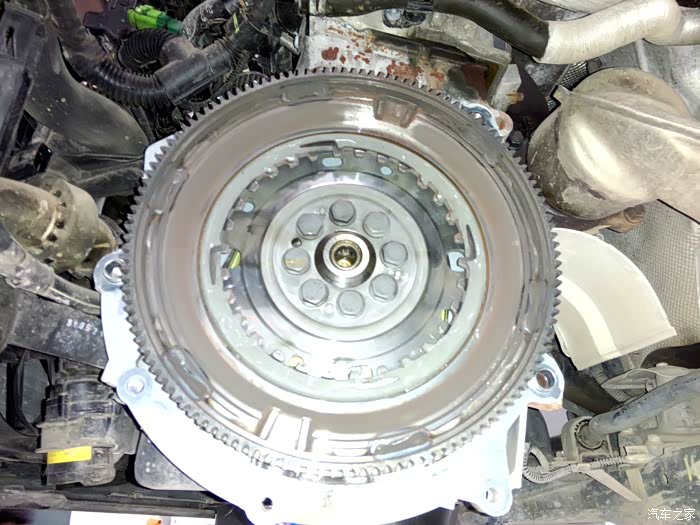

从拆离合器的洞里拍上面。
离合器车上部分全貌。

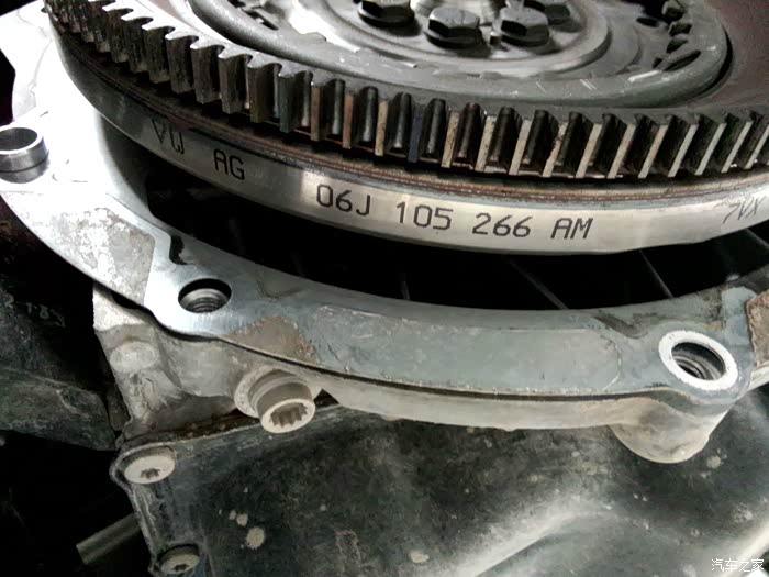

车上离合器部分的编码1 。
车上离合器部分编码2 。

编码可见。
细节。

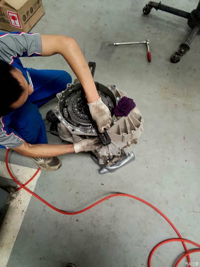

更换1 。
同上。
收尾。

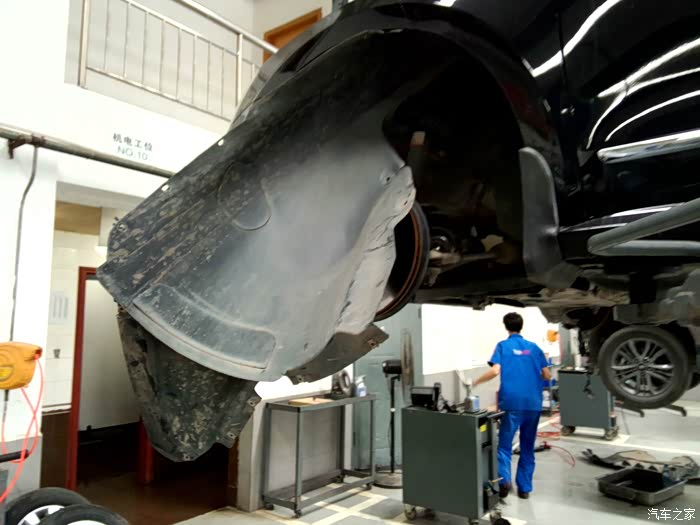

更换离合器片后必须做四轮定位,切记。
