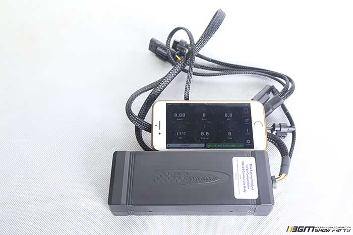

Bms 二阶可特调的外挂 英文版

仿Bms的外挂,没什么不同,唯一的就是中文版了!
实话说,中国最强大的就是抄!
哈哈,百搞抄为先,一抄二改三优化。
哈哈,百搞抄为先,一抄二改三优化。

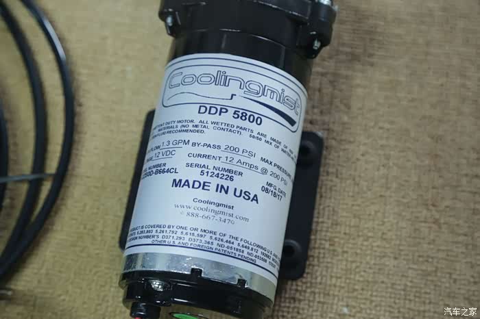

Bms酒喷系统 有电子阀控制 和aem还是有区别的!
选酒喷,一定要选有单向电子阀堵住的!
要不然 熄火的时候,着车老是会像吃了药一样,吐一下白沫 在恢复精神,哈哈
bms或者sonw都可以。
bms或者sonw都可以。

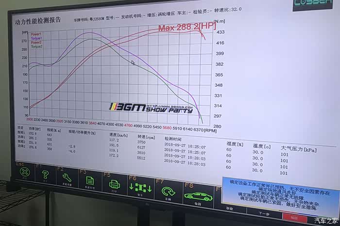

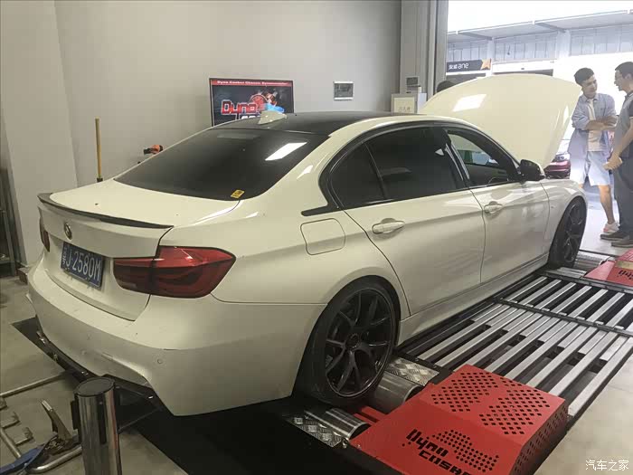

B48-288HP 21PSI 轮上马力测试
实话说,用一把嘴说,说边天南海北!
不如来个实际的,当时我也是这么想的冲着330HP的动力方案去做的。
一步步入了坑 哈哈
一步步入了坑 哈哈

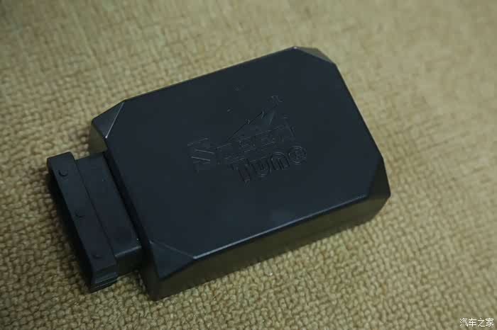

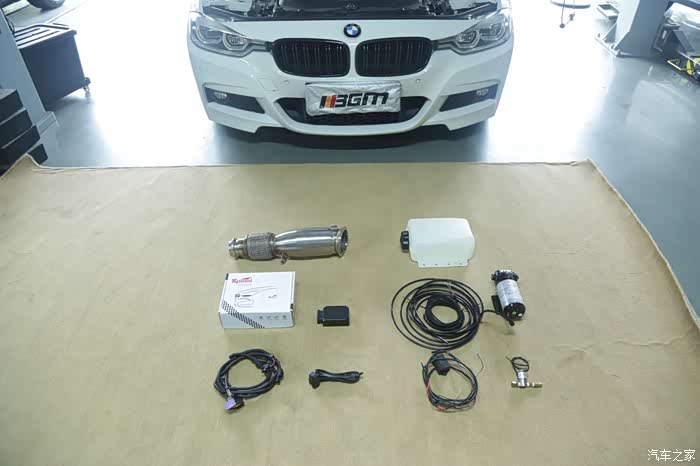

我的改装清单很简单:
1、Speedtune外挂(2000 二手)
2、Tmc1阶直刷基础程序(6000)
3、KN进气栅格(550)
4、Speedtune涡轮管(2300)
5、Bms酒喷系统(5500)
6、MKL300钼头锻(5300)
7、HSR 70管径中尾段(12000+尾唇)
目前发动机仓基本上就是动了这些,开起来比以前顺畅了很多,
总共算下来31500这样的一个费用,加上马力机测试的费用,其实整体比330都 还要快了很多了。
19寸当时测的数据是5.5这样的一个数据,之后换了18寸的轮毂加半热熔的胎 4.9这样。
可以说算是突破比较大的一台车了,当时压力已经写到了21PSI,怕爆 就写回去了20PSI!
2、Tmc1阶直刷基础程序(6000)
3、KN进气栅格(550)
5、Bms酒喷系统(5500)
6、MKL300钼头锻(5300)
288HP的时候 扭矩431NM 288PS的马力
从功率扭矩的曲线图看,2000-5200rpm这个区间,
扭矩基本上输出都是在380Nm以上。
可以说是,全区间都基本上有提升了,在加上的时候推背感也好,持续给油的感觉也好,大幅度增强。
扭矩基本上输出都是在380Nm以上。

酒喷系统的介入让发动机的进气温度大大降低,更高标号的汽油(98)能够适当的提升燃烧室内混合气体的辛烷值。
降低爆震系数,也同时保证发动机在适度的情况下,拥有较好的点火提前角。
发动机各项参数运转都很平稳,动力参数稳定,对于一个爱动力的人 这张图算是很满意了的。
