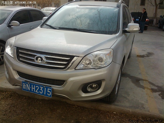

H6 精英版2。0L油改气全图奉上
小6子油耗虽然不算太高,但也合到0.7元/公里了,考虑家用车,还是晚点改气吧,于是跑到11000公里才改气。多方打听和咨询才动手改气,生怕把小6子给“伤”住 了。许多改气后的车,我仔细问了改气价格和使用情况,确保安全可靠才断然改气。改气是在11月改的,让师傅忙活了一天哦。先上图吧。

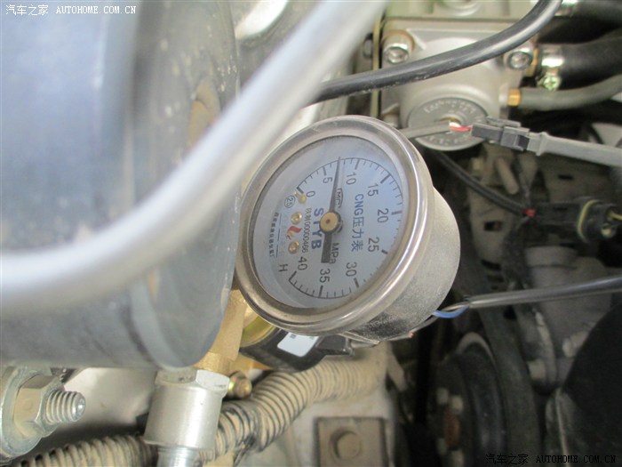

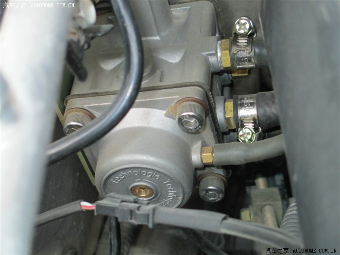

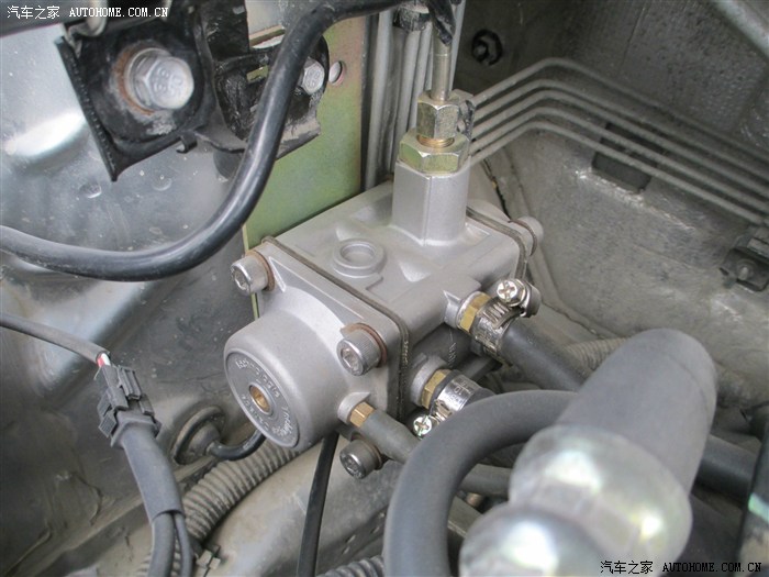

加拿大泰德的减压阀,应该是合资的,质量不错

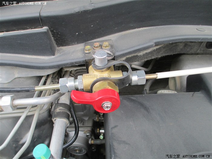

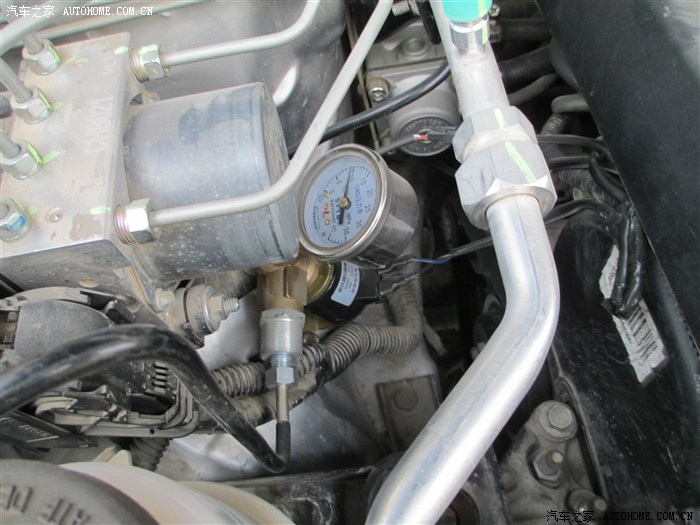

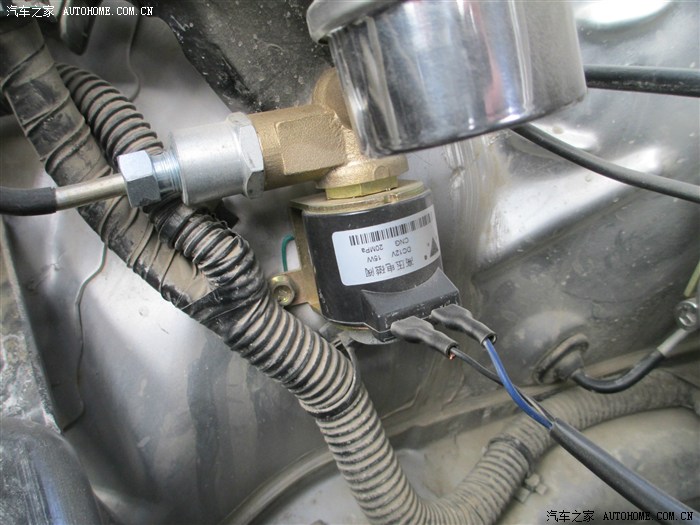

红色的是进气开关,加气就从这里加的,带气压表的是电磁阀

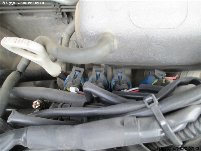

在机油标尺跟前的是高压喷轨

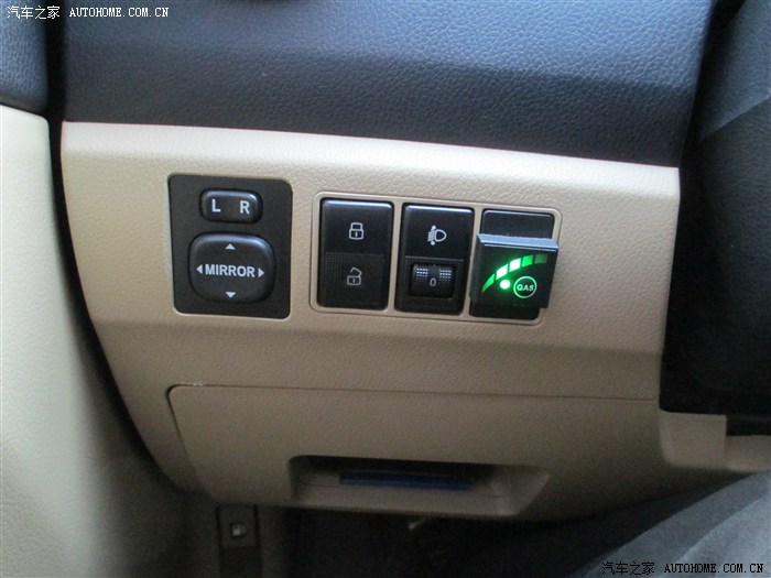

驾驶室里的自动转换开关,汽车启动时用油,等汽车水温超过20度,或转速超过2000转自动转成烧气,气没有了就变红灯,可以自动换成用油。

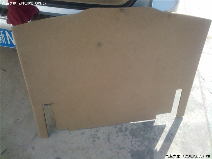

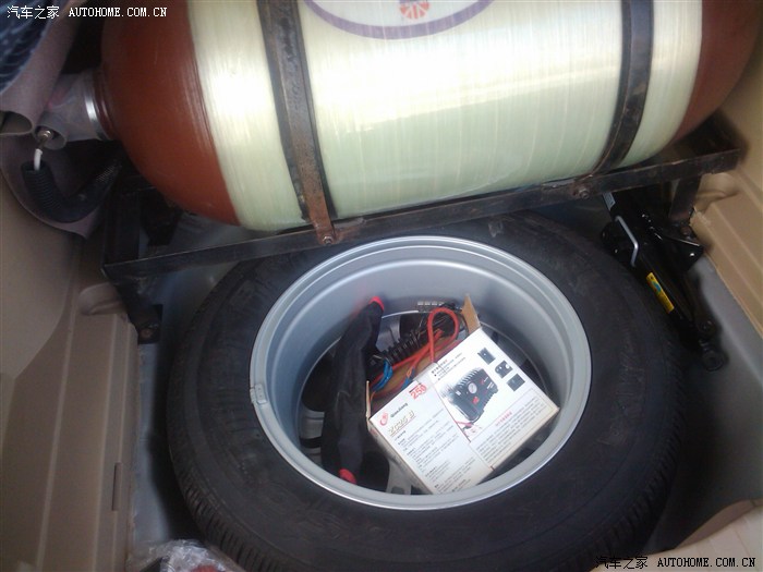

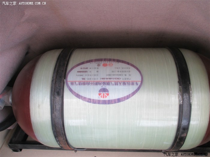

下面是气瓶,还有盖板图,这样基本没有破坏车子的美观哦

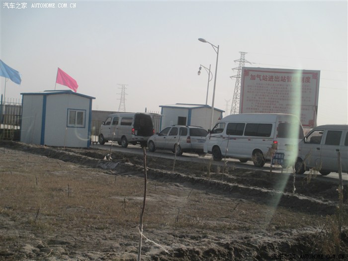

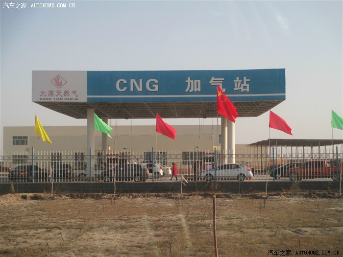

在排队时照的,进站时不允许开音响设备,开大灯,打手机、照相的哦,都有规定的,安全第一哦。

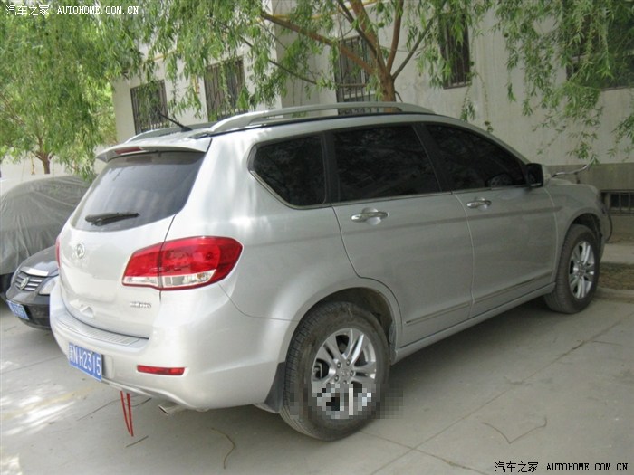

气罐是90的,根据小6子的车重只让装90的罐,气罐附近的图片还真没有拍,改天补上,我只拍了一下改气架子安装好不影响备胎的取出,不影响美观,铁架下的支点是很牢靠的,
