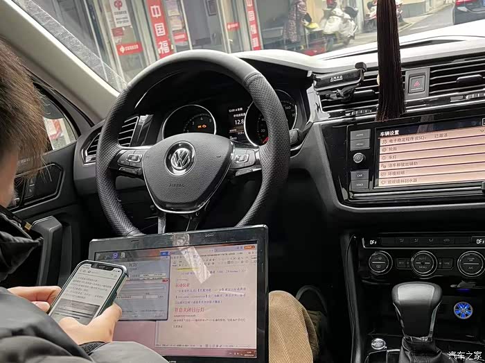

手上的这台途观L已经开了四年,快五万公里了,最近某宝上入手了一套5053,想着在这台途观L上试试刷大众的隐藏功能,前期在某音和网上都参考学习了一部分知识,对于途观L刷隐藏有了一定的了解,于是准备自己动手搞一下。

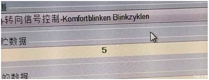

一、转向3闪5
进09中央电气->点允许进入->输入31347执行->
点匹配选择(2)转向信号控制KomfortblinkenBlinkerzyklen ->新的数据改成5 ->执行,就完成了。
一、转向3闪5

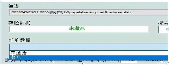

二、后视镜下翻
进52模块->点编码控制->长编码帮助->移动光标到字节4->把BIT2和BIT3打钩->执行->然后进09中央电气->点允许进入->输入31347->执行->点匹配->选择访问控制2-SpiegelabsenkungbeiRueckwaertsfahrt-> 新的数据激活->执行,就完成了。

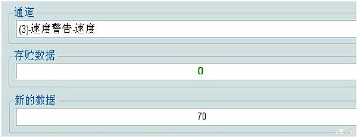

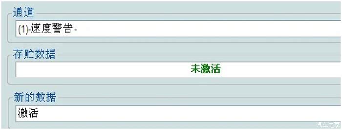

三、限速提醒
进17仪表->点匹配->选择(1)-速度警告->新的数据选择激活->执行->然后再选择(3)-速度警告->新的数据->填写需要警告的速度值->执行,就完成了。

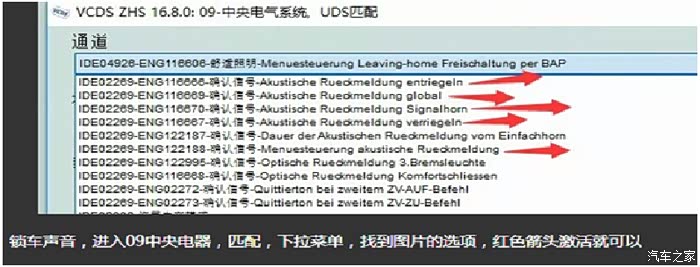

四、锁车喇叭
进09中央电气->点允许进入->输入31347->执行->点匹配->执行,以下图片箭头选项就是激活锁车声音。

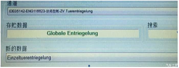

七、单门开启
进09中央电气->点允许进入->输入31347->执行->点匹配->点下拉->选择在通道内找到(6)访问控制-ZV Tuerentriegelung ->新的数据选择:Einzeltuerentriegelung 执行,就完成了。

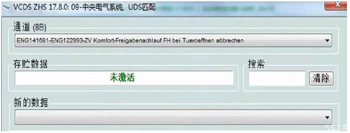

八、熄火开门后玻璃升降器依然可用
进09电气系统->允许进入->输入31347->执行->点匹配->通道下拉找到下图选项改未激活->执行,就完成了。
