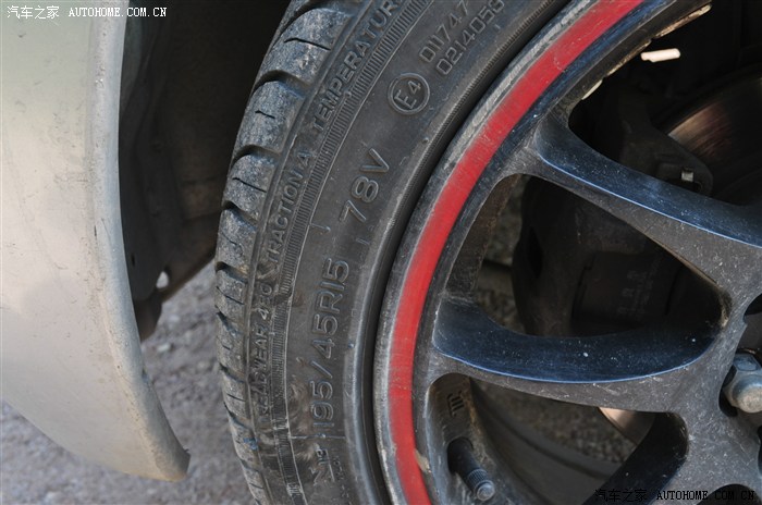

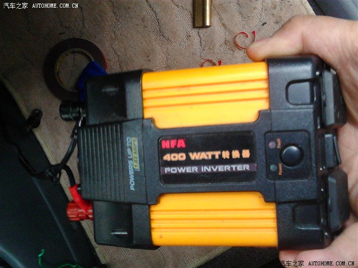

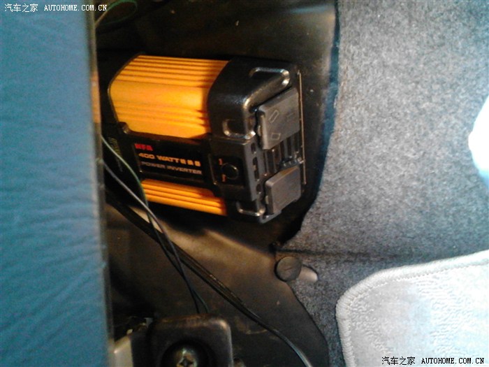

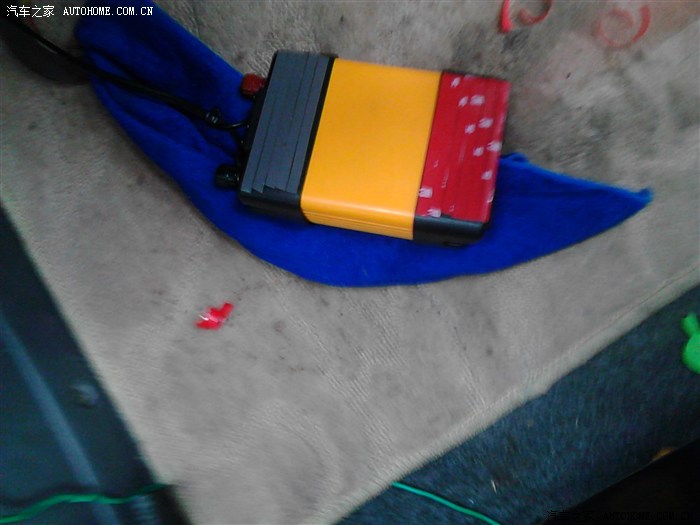

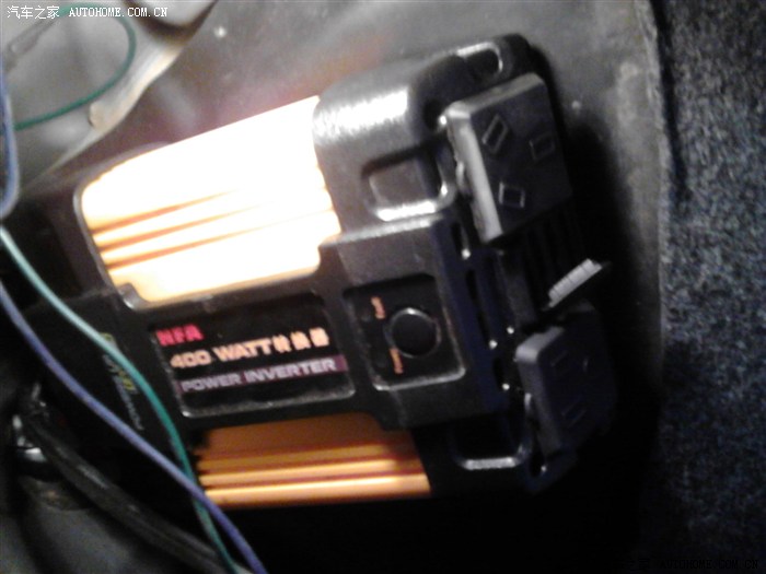

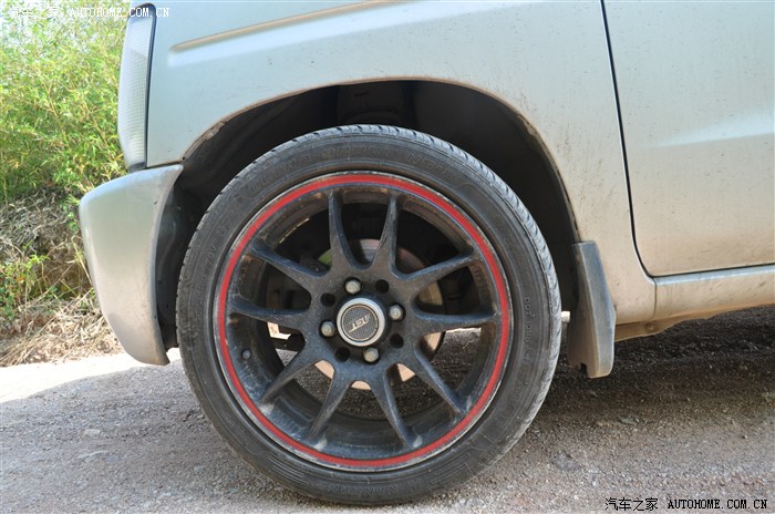

北斗星换大脚 195 45 R15,再解决座位塌陷,上220转换器

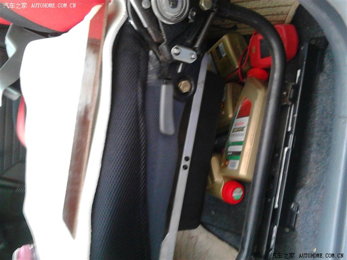

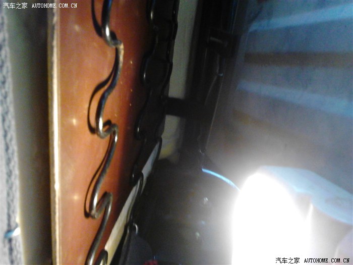

最简单的解决座位坍陷的办法,就是拆除座位左边的那个塑料板,再直接从真面插入一块胶木板(这个在五金市场卖电表箱的店家这里能买到)最好用胶木板这样太阳晒晒没什么问道,用九厘板的话有味道的,这个非常便宜的10快都不到,但是自己切割的时候最好大小刚好能看到弹簧2个U管,不要太大。

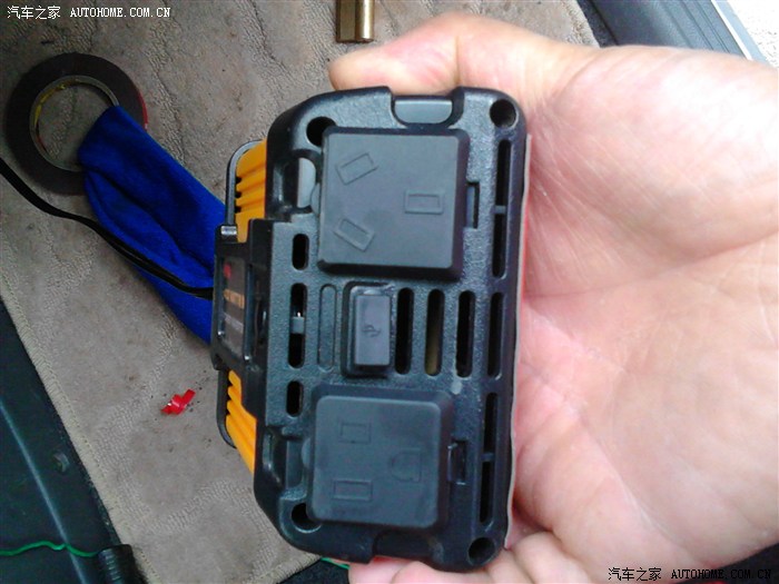

这个是就是车上的超薄电子模块

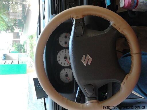

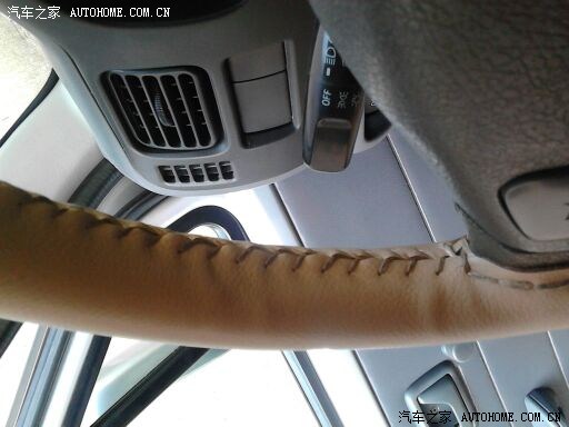

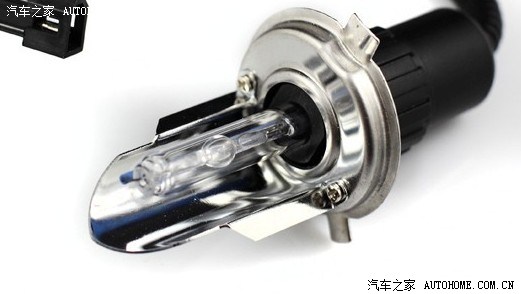

这个灯头是远近一体的,使用电磁阀来变近远光灯这个是自己缝制的,手感非常不错,在里面加个一个泡沫布

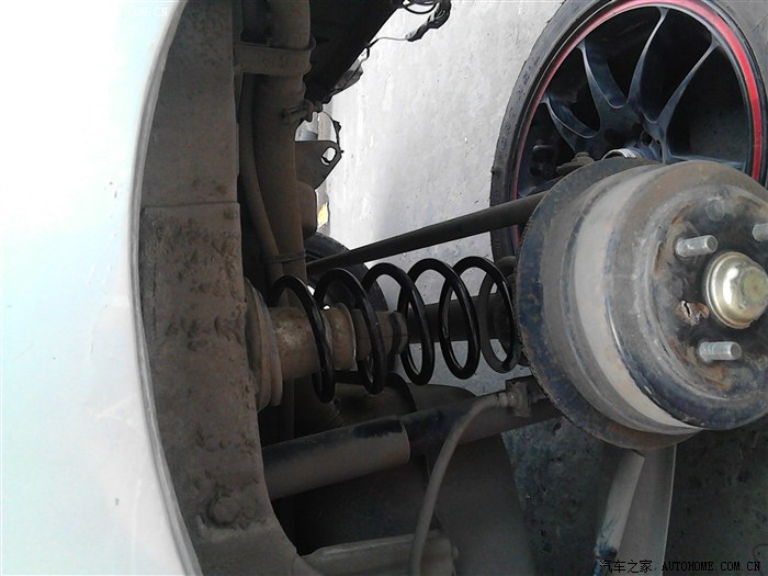

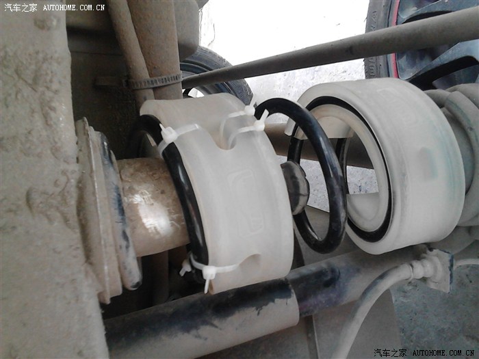

特别因为改装大轮毂后容易打到轮眉,轮眉上面有个突出的焊接点又最容易削刀轮胎,不改避震直接上轮胎是非常危险的,请大家改轮胎前一定要先把减震上的弹簧上减震胶,4的一般上个减震胶就可以,14的上2个减震胶,或把避震换掉,最经济的是上减震胶

这个减震胶淘宝上淘宝来的,150块钱4个轮子,那时候活动包邮的

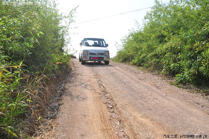

像过这个的坑道没什么感觉,很稳当的

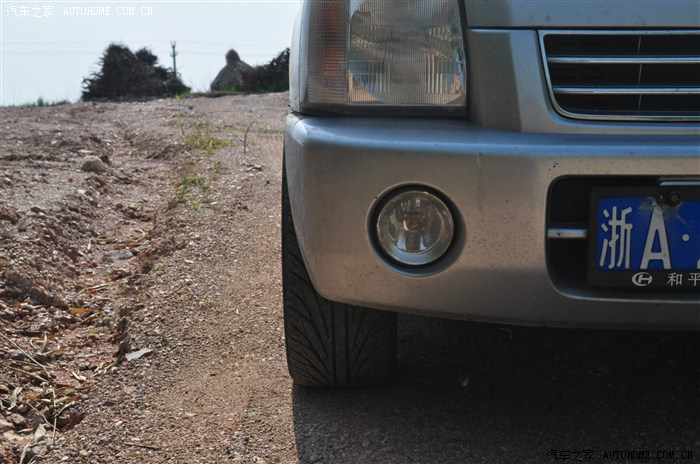

这张是左前轮轮眉的特写
上了减震胶只有相对避震高了很多
这个轮毂是上次浙江和平4S搞活动免费送的,运气不错吧,还送了上面2个小礼品

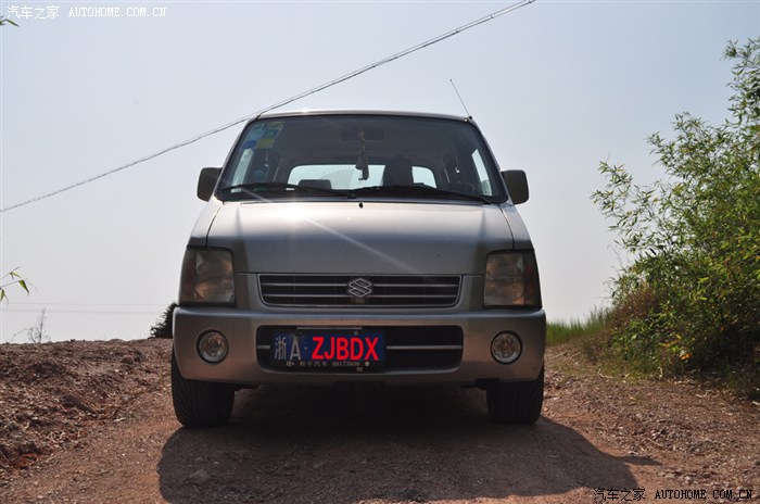

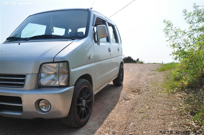

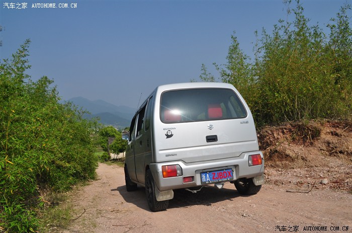

最近几天把自己的北斗星换了双鞋子,还把避震也加高了一下,舒适性和通过性好很多,尤其是刹车,灵光很多啊
